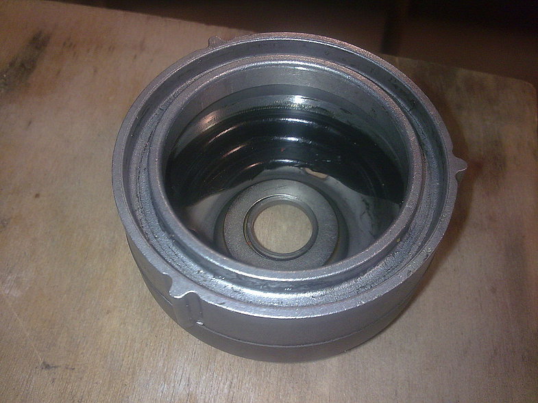

Позвольте, дак она при исправной системе ГОРЕТЬ должна или МИГАТЬ? Она раньше МИГАЛА когда ПП подключал, а когда выключал - тухла. Теперь не мигает, а горит , когда выключаю ПП - тоже тухнет, но ПП то нет!
А хабы вообще смазывать нужно? Я смазал маленько консистентной смазкой, совсем чуть-чуть, но когда руками нажимаешь на центральную шестерёнку, она входит и выходит из зацепления с неохотой, как-будто воздуху некуда уходить

Ответ: Полный привод - проблемы и диагностика. Лампа 4WD....
конечно должна гореть. посмотрите ступичные подшипники
Подшипники в норме. Я вот смотрю на фотки хабов по форуму, они все сухие, а я шеловским литолом смазывал. Там зазорчик между шлицами мизерный, наверное залипает. Вечером сниму и в бензине промою
запросто переборшил со смазкой. и хаб немог отключится а сейчас включится неполучается. а при подключении передка хабы щёлкают? и сразу посмотрел бы кардан к раздатке подключается?
Ничего не выходит. Промыл хабы от лишней смазки, поставил, а они не щёлкают. Ни ртом ни шприцом. Не могут они ведь оба крякнуть? Система герметична. Я морально истощён...

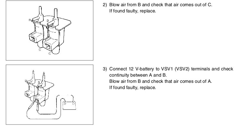

svg
131
Самара
Там к ступице подходят две трубки, сосёт только одна, а вторая для чего?
Одна на включение, другая на отключение. Обе вакуумом у M13A и G13B, и давлением у К9К (дизель).
Upd Как у К6А я не знаю.
4uma
10 Июль 2012
Омск
JIMNY 0.66 Turbo, 2002г.в. АКПП Wild Wind
Вакуум в одну трубку сосётся из коллектора (там где клапан), а во вторую трубку что сосёт? Уменя реально только одна сосёт!Браво! Ай
EDI
27 Апрель 2006
6,806
2,229
Израиль
авто
не советую подавать воздух в хабы компрессором
если порвётся резиновая мембрана , хаб можно выкидывать
запчасти к нему не продаются
svg
131
Самара
Есть второй клапан :). Его трудно просмотреть, потому что оба клапана смонтированы
вместе. Они находятся в районе аккумулятора. Кстати, на схеме из сообщения #828 в этой
теме они видны под номером 3.
