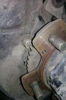

Хелпп! Что это????
Katarsis
12 Ноябрь 2010
Suzuki Jimny Wide 98г. двигатель G13B, 1,3 литра, рама JB33W-113499 белый серый. Руль правый.
Ответ: Не включается: полный привод/пониж.передача
Под передним колесом!
14,095
Katarsis
12 Ноябрь 2010
Спасибо!!!!!!!!
Добавлено через 4 минуты
А то чуть до развода дело не дошло! ))))))))))
14,095
Нифига себе! Вы это, по аккуратней! :)))
