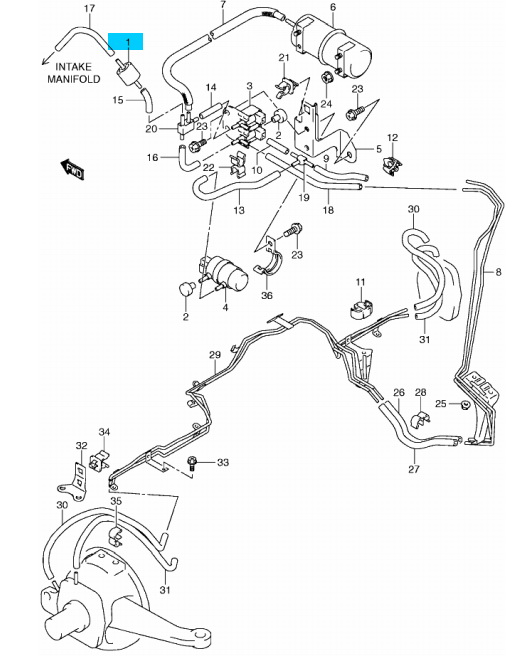

Может подскажет кто номер по каталогу фильтра маленького, который идет от мотора по воздушной трубке и дальше к хабам(?). Включается через раз ПП, если соединить шланг на прямую без фильтра - работает нормально, да и промывал я его жестко через шприц+вода+фейри с год назад уже, видать каюк совсем приходит...
ary
10 Май 2009
422
99
Ответ: Полный привод - проблемы и диагностика. Лампа 4WD....
это не фильтр =) это клапан включения и выключения хабов, именно он рулит вакуумом.
в вот и номер http://suzuki.epcdata.ru/jimny/159_jb43w-2/suspension/441/27951/
думаю нет разницы какой кузов, но имхо дешевле купить у того, что снял у себя вакуум.
ary, Не оно, но спасибо за правильную наводку в каком месте искать :) Мне нужна деталь 18131-82150
ary
10 Май 2009
422
99
так то вроде бы просто клапан односторонний. Цепляется через шланг к коллетору впускному. Деталь копеечная

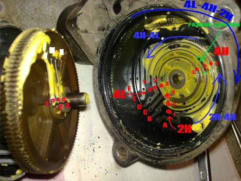

сделал илюстрации по потрохам моторчика раздатки:
подробнее с объяснениями и кликабельными полноразмерными илюстрациями тут:
Раздатка Jimny 2005- : сервопривод настройка, разборка
Вот эта вот желтая субстанция- какова ее функция? И как она выглядит, так сказать, в норме? У меня вот оно по консистенции и цвету напоминает сливочное масло, и расположено, гм, островками :)
Это нормально или нет? И чем ее можно заменить?

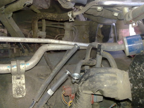

что ни кто не может сфотографировать как подключаются трубки вакумные под капотом у Джимни после 2005 года ??? (послересталинг)
:whistling: Йес-йес-йе
vasil_kov
25 Август 2008
118
Украина, Сумы
Suzuki Jimny 2007 1.3 MT
Ответ: Нужна фотка под капотом
так бы и сказал а то "там где контроллер 4х4" ;)
вот нашел в архивах (уже 3 года фотке), у меня только такой вариант
только там где заглушки (4 штучки) - крестовинка-соединитель должна быть, а в остальном вроде как в стоке
вот еще ракурс
фото покрупнее тут - тыць
Фотографии не всегда раскрывает всю картину соединений. Может эта схема поможет.
