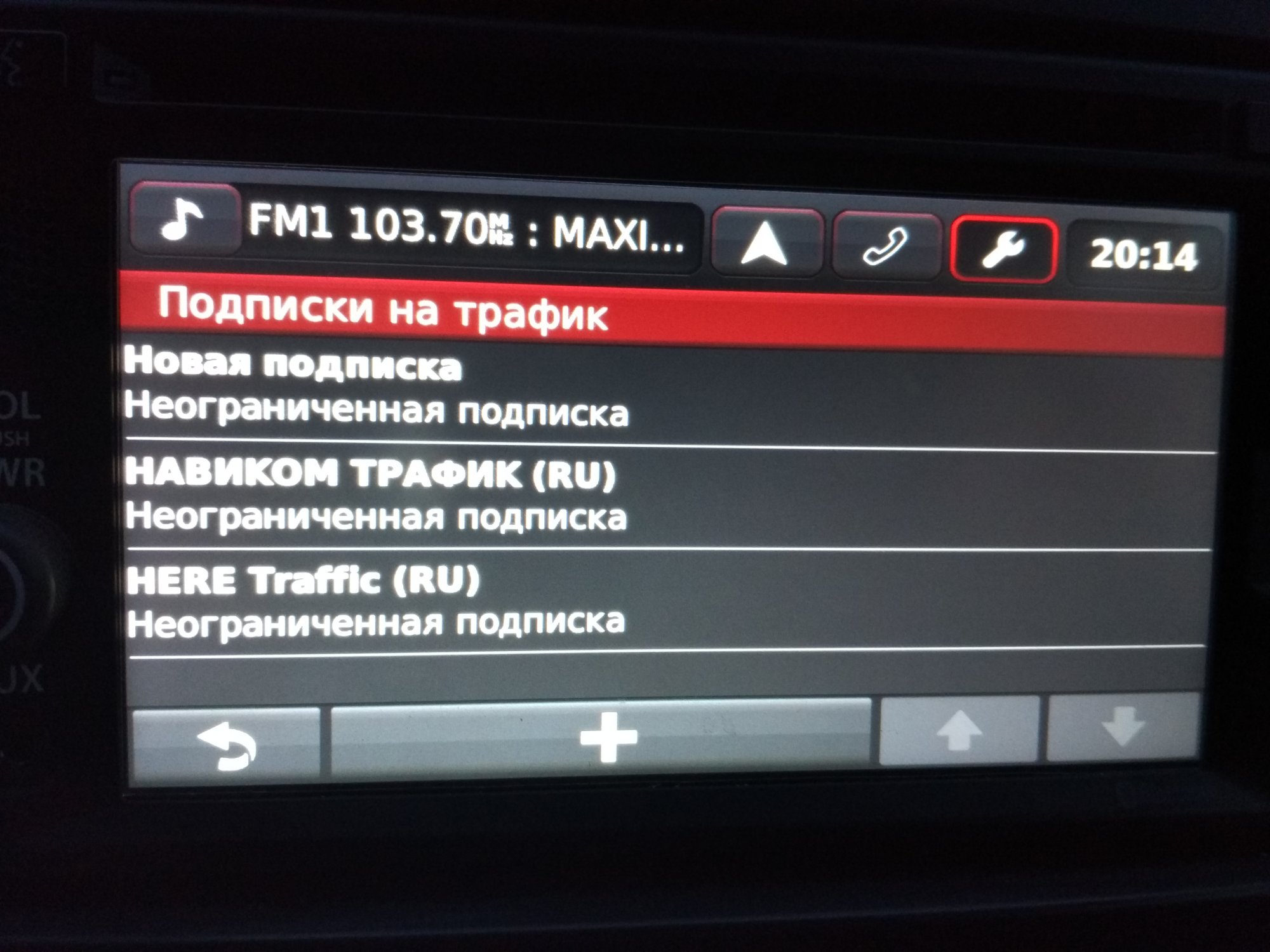

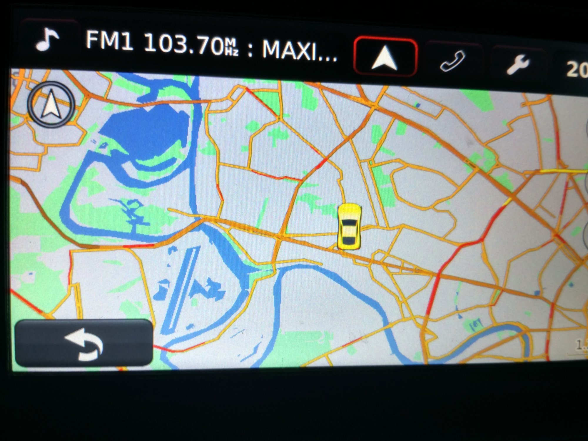

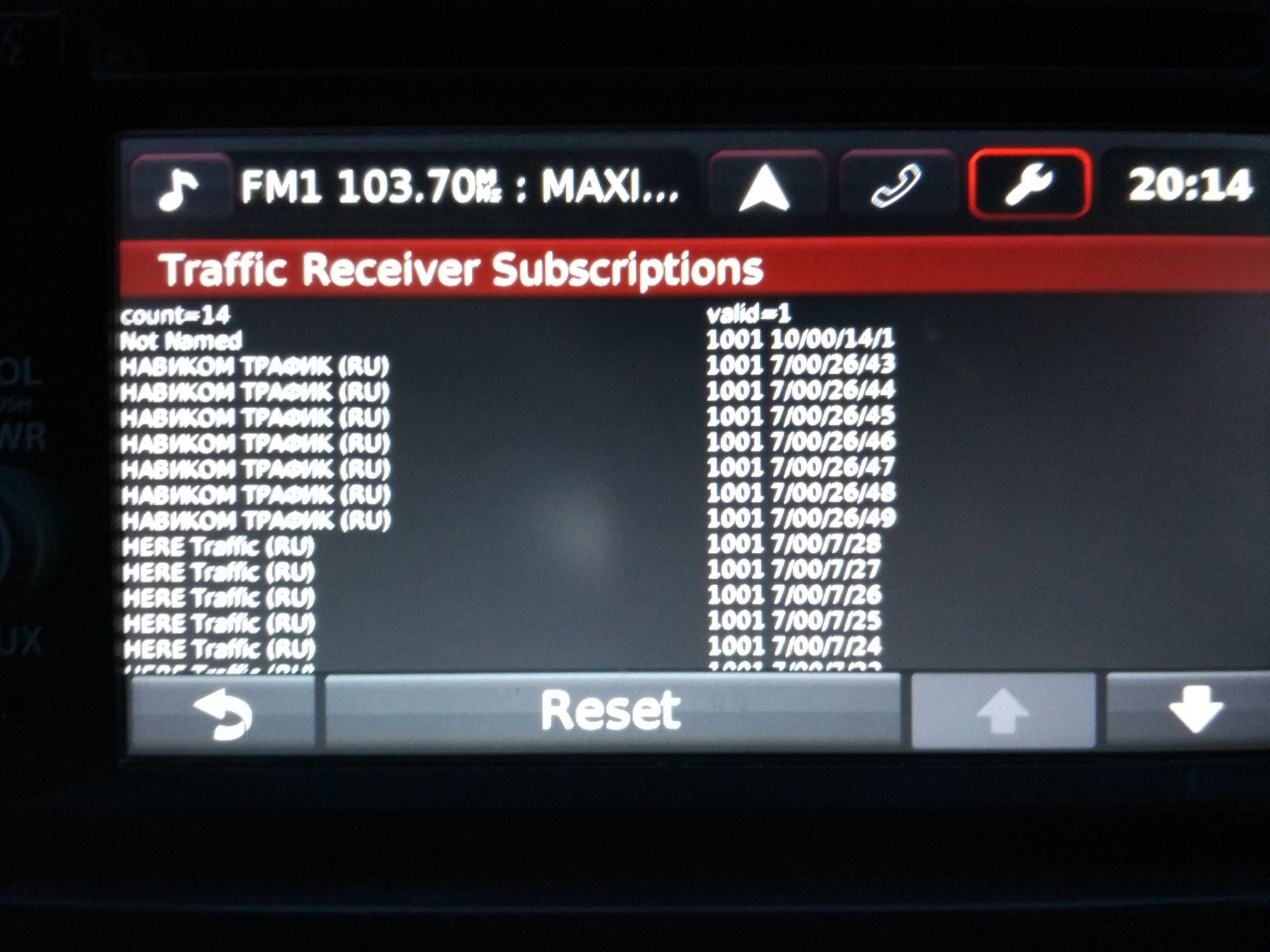

Сами же знаете что пробки работают только на <v3.6
Я просто тут ковырялся и нашел что у нас еще один трафиковещатель появился
файл я заменял у себя - как результат нет NoName в списке подписок в DevINFO

BigGrundik, не подскажете, на среднем фото в сообщении окно Traffic Receiver Subscription видно два значения: count=14, valid=1. Что значит valid?
Я заметил, что сколько не добавляй подписок, это значение всегда рано 1, и в окне Traffic Receiver Status всегда частота 10300 (5-я строка) -- это "MOS TMC", т.е. остальные просто не применяются (возможно состояние invalid?)?

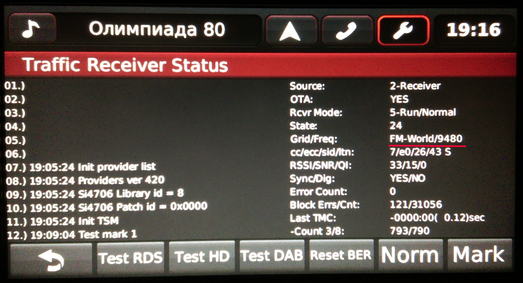

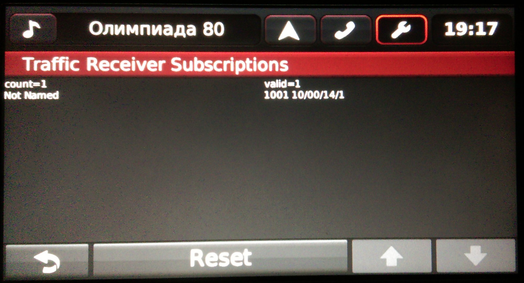

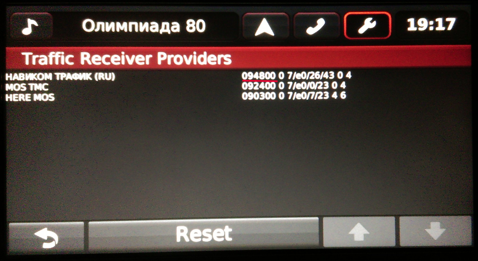

Привет всем!
Обратил внимание на ситуацию, о которой уже писали на форуме – информация по пробкам появляется, но через некоторое время пропадает. Это и раньше было, но последнее время пропадает очень быстро. Попробовал вспомнить, что же я такого творил… пожалуй только обновлял карты и добавлял подписки. Решил в этом направлении поэкспериментировать. Прошивка 3.60
Сначала добавил 6 штук HERE TRAFIC. В результате информация по пробкам стала пропадать еще быстрее (не ругайтесь, это субъективно, но результат стабильный).
Решил убрать все подписки, но исходного gtm_nvm.dat у меня нет. Есть только копия, в котором уже заведена одна подписка для FID=2574; PID=1; Region=1; VenID=1.
  1. Взял его.
  2. Обновил TrafficProvider.xml (см. сообщение #610)
  3. Сбросил Traffic Receiver Providers (кнопка RESET)
  4. На всякий случай перезагрузился.
Информация по пробкам пошла.
В Traffic receiver Subscriptions проверил подписку – как и должно, осталась одна.
Залез в Traffic Receiver Status. Шаловливыми ручёнками потыкал в “Reset BER” “Norm” “Mark” – вопрос, кто-то разбирался с этим?
А теперь самое интересное, зачем пишу этот пост. Посмотрел частоту в 5-м пункте – 9480
В Traffic Receiver Providers частота 9480 показывается как НАВИКОМ ТРАФИК (RU), подписку на которую я не добавлял. Ошибок нет. Информация идет. Выходит не нужно добавлять весь список подписок, достаточно обновить TrafficProvider.xml? Скриншеты прикладываю.
У кого какие мысли? Не ругайте сильно, уж что получилось, возможно я что-то не понимаю. Сегодня поездил 5 часов, пробки не отваливались. Такого уже давно не было (понятно, что статистики мало и они будут отваливаться, но надеюсь не так стабильно). Может эта ситуация была из-за конфликта подписок?
