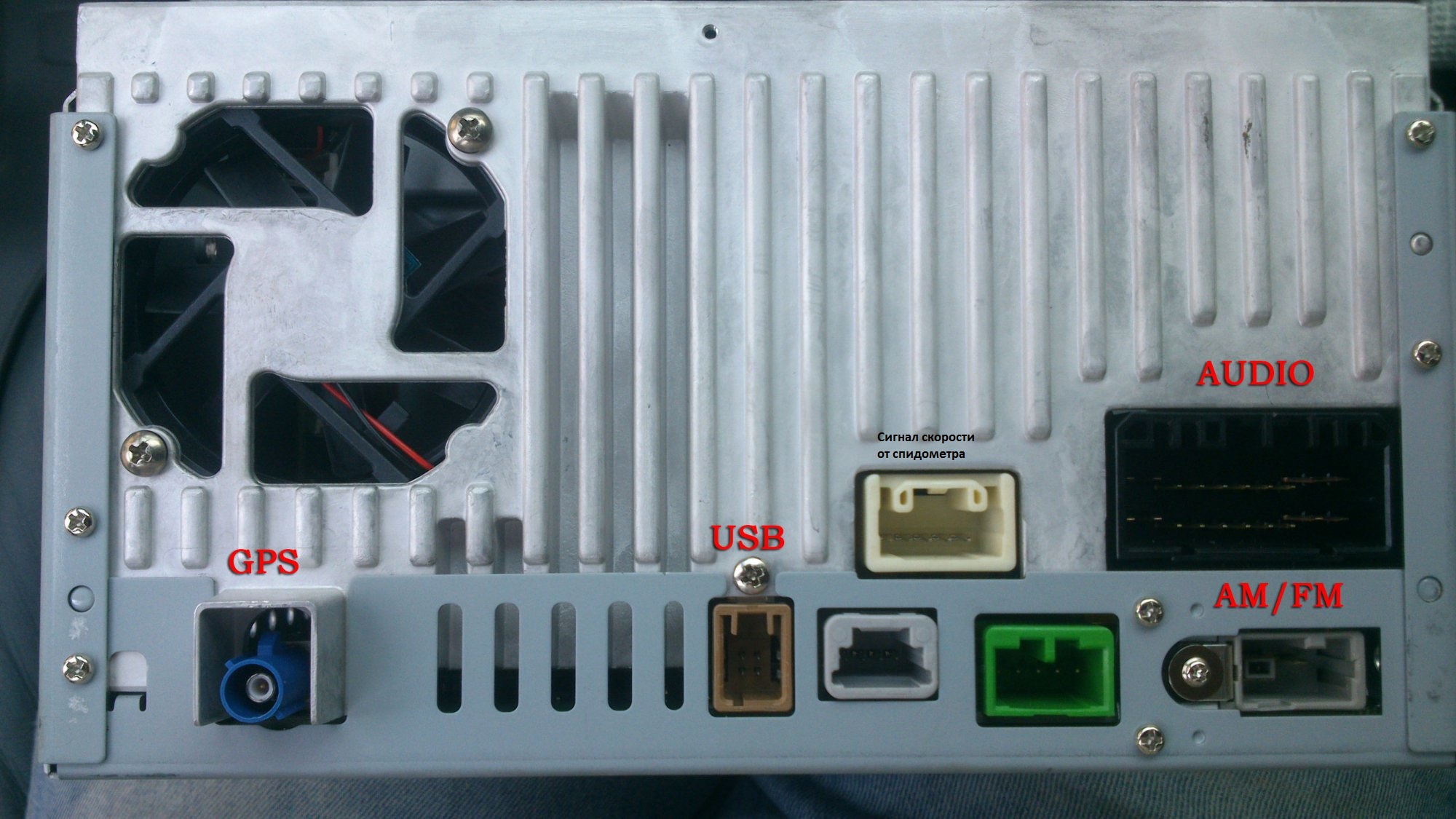

Всем здрасти! Поставил описываемый здесь девайс, на тачку, и согласно, приведенных, инструкций понемногу осваиваю. Да все очень даже не сложно. Спасибо за исчерпывающую полезную информацию.
Есть небольшая проблема, на мониторе не отображается скорость, только направление движения, координаты же меняются и сама иконка машины то маршруту перемещается? Буду очень признателен за помощь.

Точнее можно? Индикация скорости отображается в правом нижнем углу карты
Да на иконке скорости в правом нижнем углу карты все время значение 0 км/ч.
Не берусь утверждать наверняка, но где-то я краем уха слышал, что данные по скорости берутся не со спутника, а датчика скорости, или как там оно называется... Короче, завязано на спидометр. Думаю копать надо в этом направлении. Как я понял - изначально машина была без навигации?
Оффигеть, никогда бы не подумал, что скорость GPS берет со спидометра! Да я поставил этот Garmin novi 2013 на Grand Vitara совсем древнюю 2007, ещё до рейсталинговою. Теперь надо еще разбиратся с установкой задней камеры, у меня в тачке нет по дефолту зеленой фишки, не знаю, что надо заводить на неё помимо сигнала с камеры.
Я сравнивал показания скорости ГУ и планшета, который по умолчанию считает скорость от GPS. Показания идентичны, плюс-минус пару километров в час
Сегодня подключил свободный белый разъем к Garmin novi, да действительно с этого разъема подаётся сигнал скорости, что полностью подтверждает Ваше предположение. Вот внес свои пять копеек в общее дело, подписал этот разъём, так как сейчас скорость на мониторе появилась.
Хорошо бы если подсказали на какой контакт зеленого разъёма надо подать сигнал с коробки передач, при включении задней скорости, для работы камеры заднего вида. Спасибо!
Так в этом сообщении вроде рассматривали вопрос. С коробки, наверное, надо подавать на камеру, а с камеры на разьём по схеме
Как писали клубни, если подключить зеленую фишку к Garnim novi, без подключения камеры к ней, и включить заднюю скорость, то экран Gramin novi подготавливается к сигналу с камеры он гаснет. Это уже запрограммированно изготовителем по дефолту. У меня же этой фишки зеленой в машине нет изначально, модель старая, поэтому я и спрашиваю на какой контакт Garmin novi надо подать "+" от выключателя задней скорости. А куда подать сигнал с камеры заднего вида, да там по схеме понятно. Спасибо!

Про скорость
Ну не совсем так: ГУ использует совместный сигнал с тахометра и с GPS для отображения скорости движения.
Про камеру
Как раз пятый чёрный провод используется для определения включения задней передачи. У меня эта "зелёная фишка" есть, но при включении задней экран не гаснет :)
Для прикручивания камеры заднего вида приложу ка несколько схем из мануалов американских:
