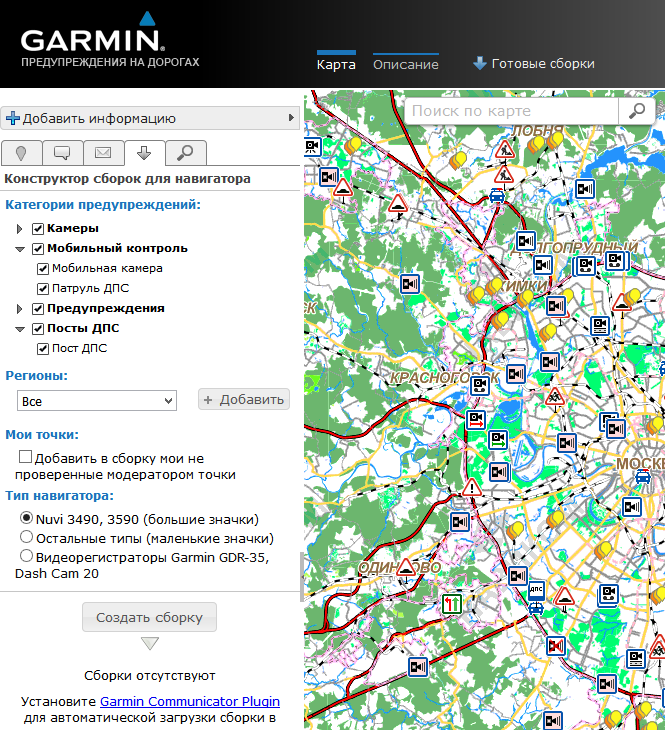

Подскажите форумчане, кто и где берет POI. Решил обновить, а свежих хороших сборок найти не получается. Все в основном 2015 года. Спасибо
http://poi.garmin.ru/ собираете по своему вкусу и скачиваете. Нужна регистрация. Также можете принять участие в расстановке предупреждений (ДПС, камеры, знаки и т.п.). Интерфейс очень простой и понятный.

К моему сожалению, при быстром осмотре понял, что там отсутствуют камеры, которые есть даже в сборках 2015 года сторонних сайтов. Поэтому вывод мой пока не очень. Т.к не нашел более актуальные, пользуюсь пока именно этими POI.

Ну сорри, других ресурсов не знаю путевых и целей ваших тоже... Вы просили POI, а не только камеры...
