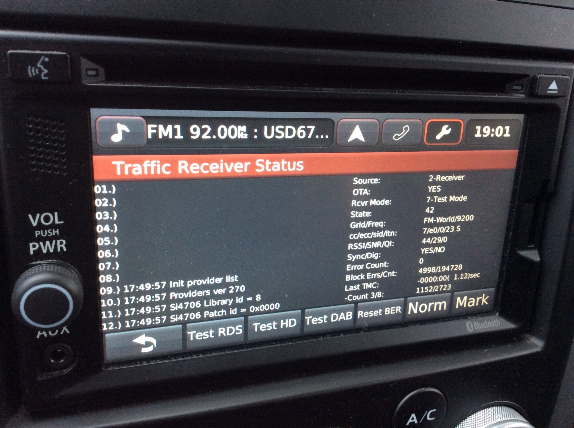

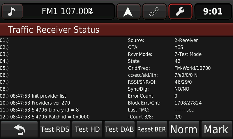

Получится, нужно зайти вот в этот экран:
Заходим в Test Mode, Developer Info -> Traffic Receiver Status, выставить частоту 92.0 и посмотреть время Last TMC (должно быть не "----")...
Кнопка Test RDS, можно ввести частоту (текущая частота указана в строке 05). В строке 10) счётчик Block Cnt должен постоянно увеличиваться. А Block Err не должен.

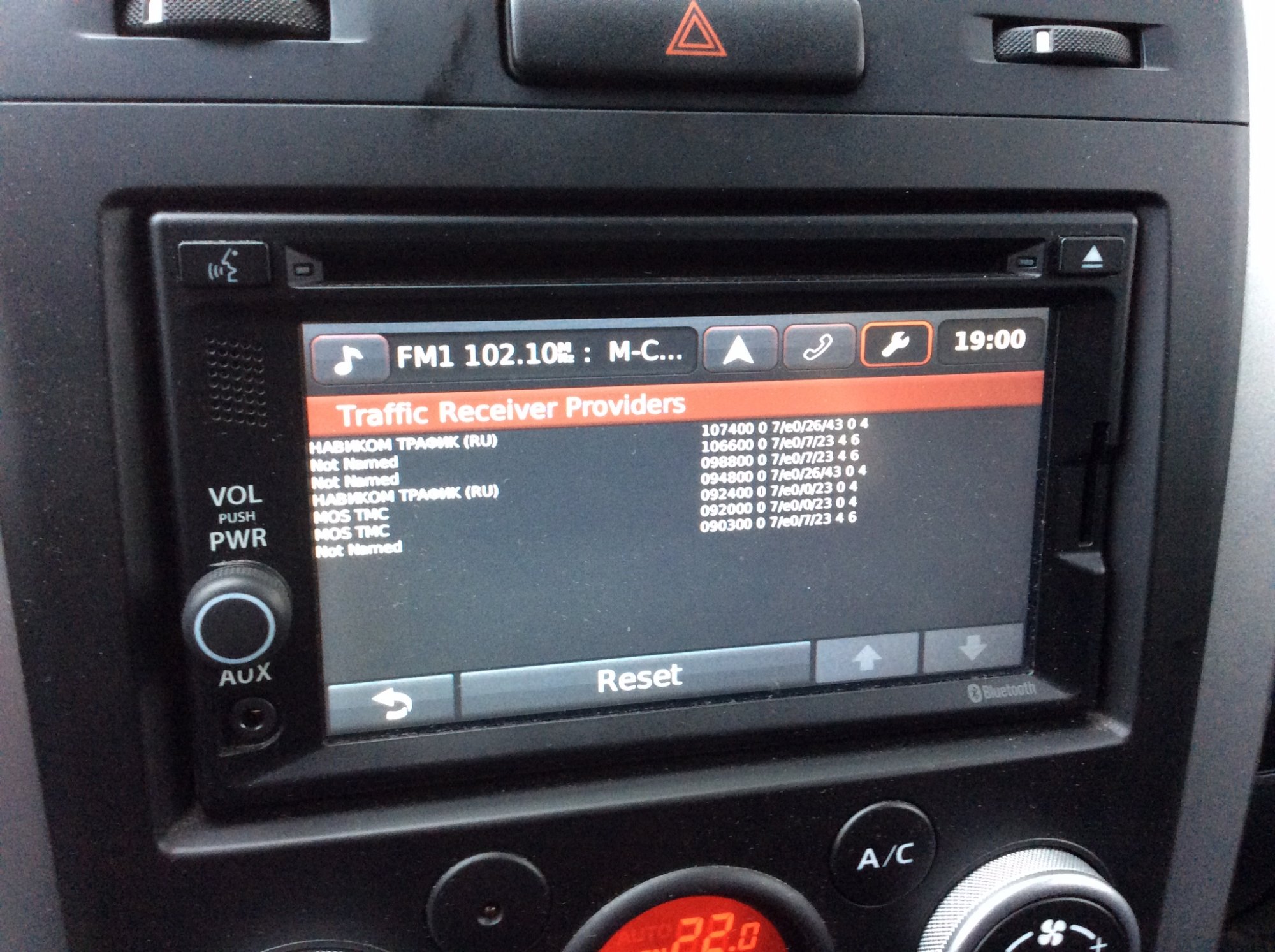

Еще там же можно заглянуть в Traffic Receiver Providers. Если там пусто, то нужно в FM приемнике включить TA и просканировать весь эфир...[DOUBLEPOST=1464067509,1464010810][/DOUBLEPOST]Файл Time Zone Map v 18.00

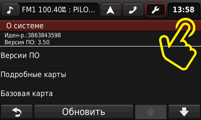

Спасибо!! Кто захочет попробовать (из непонятливых вроде меня :) ) - вначале строчку "О системе" надо подержать какое-то время.
Но результат несколько противоречивый - данные о пробках с нескольких источников вроде идут, но видимость пробок нестабильная. Сегодня возле ВДНХ система пробку на проспекте Мира видела, но при удалении от центра затруднения с карты пропали, а в реальности - нет. Я вот не пойму - все машины города одни и те же данные получают, или в зависимости от местоположения? Если у всех все одинаковое - наверное, только основные заторы попадают "в пакет"...

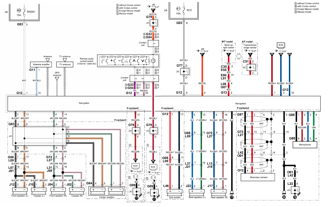

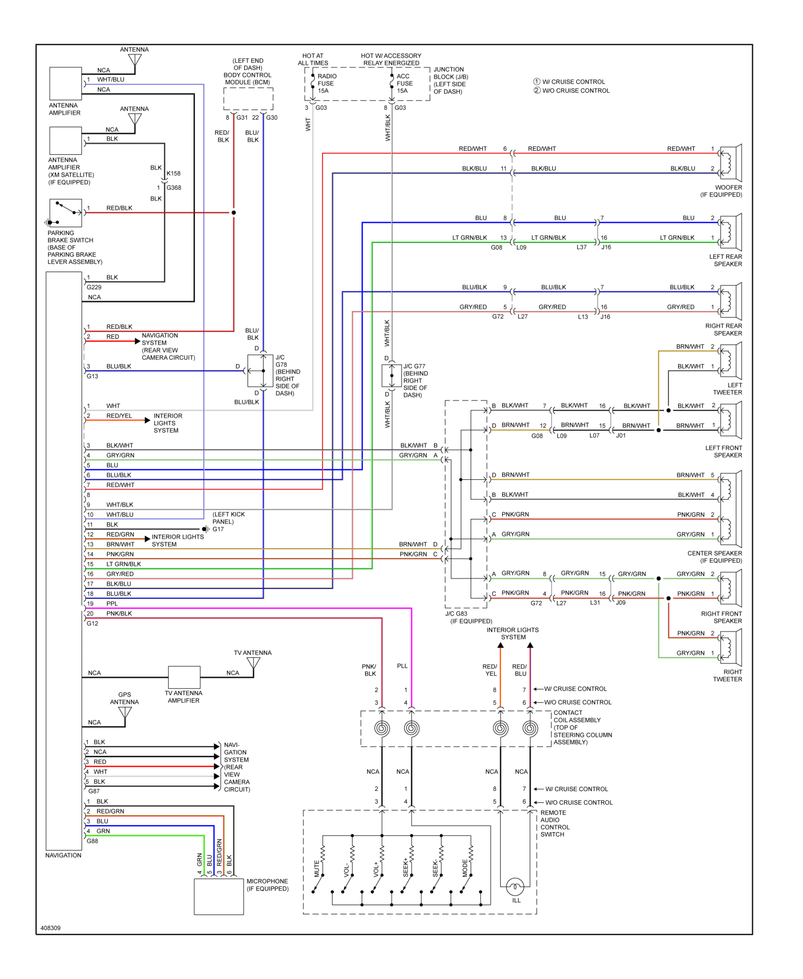

Для прикручивания камеры заднего вида приложу ка несколько схем из мануалов американских:
Посмотреть вложение 97597 Посмотреть вложение 97598 Посмотреть вложение 97599

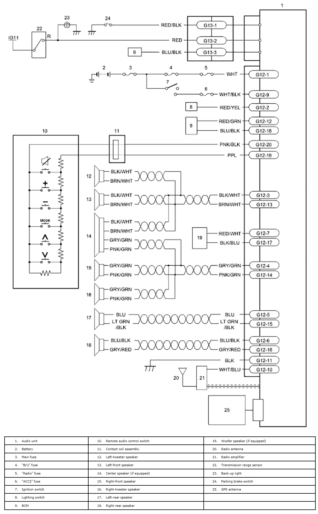

Добрый день!
Прошу помощи по подключению камеры з.х.
1. В зеленой фишке на черный провод необходимо подать + или -, чтобы устройство переключилось в режим камеры?
2. Видеосигнал нужно подать на красный провод зеленой фишки? Просто беру центральную жилу с видеокабеля и приматываю к красному проводу? Просто у меня ничего не получается. Буду очень благодарен за оперативный ответ.
Ander
2 Ноябрь 2015
Suzuki Grand Vitara 2,4 2010
alexacer, нумерация зеленого разьема и фишки (если смотреть со стороны проводов)слева направо : 1 - контроль наличия камеры (подать минус) 2 - 6 вольт для питания камеры ( если 12в то не используется) 3 ввод видео центр провод камеры. 4 земля видео 5 общий
1,4,5 соединить вместе + оплетка от провода камеры, 3 - центр жила камеры
Спасибо огромное!
