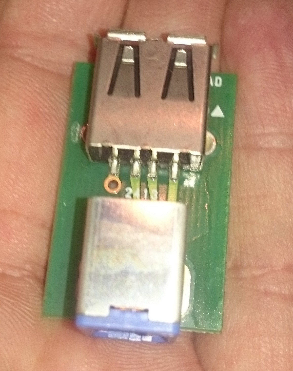

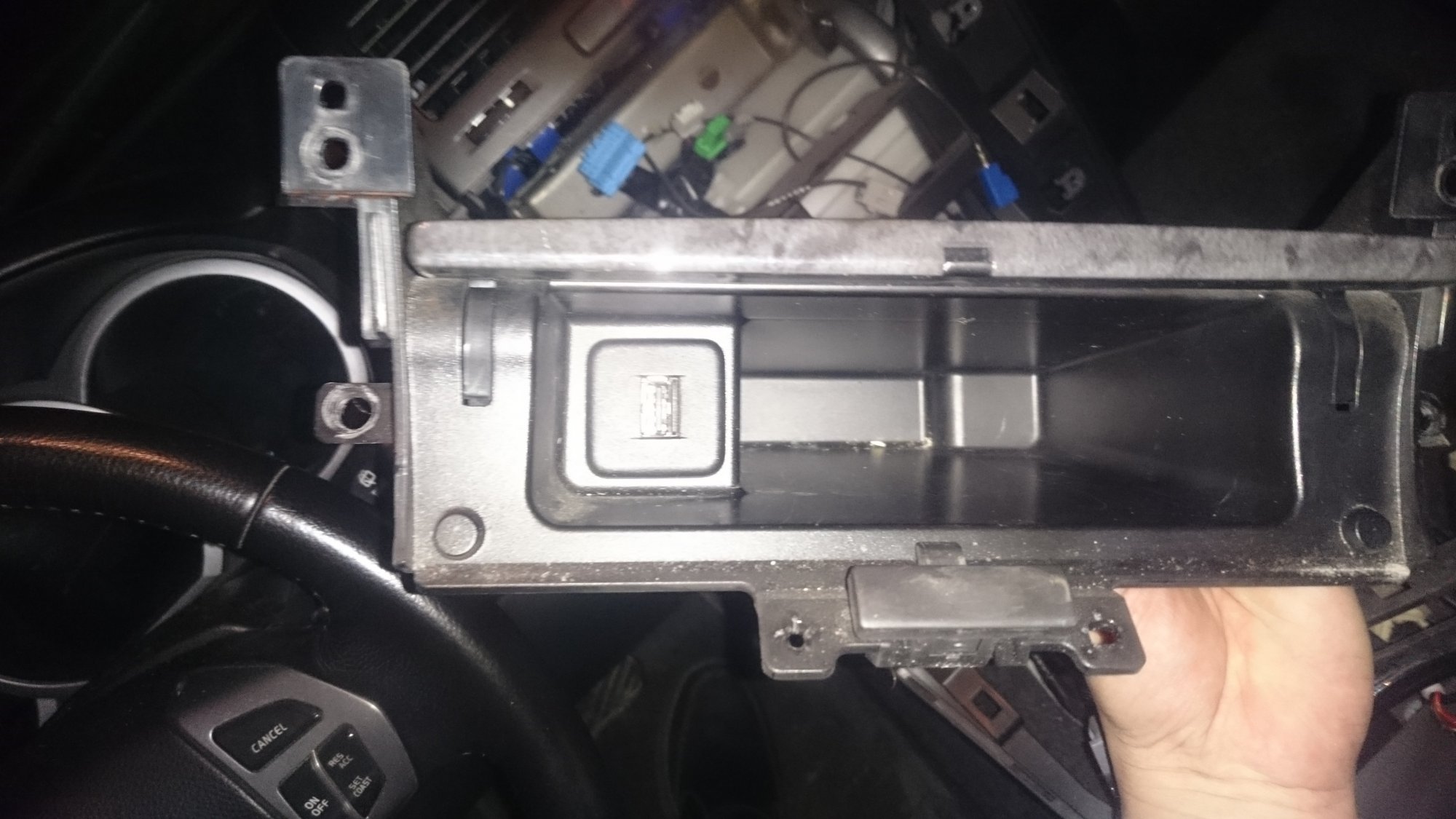

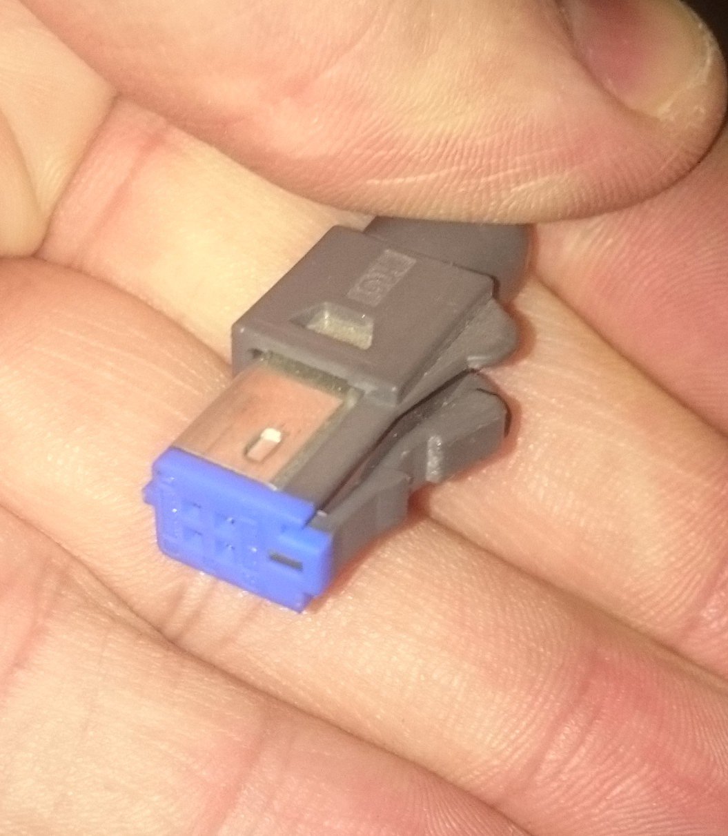

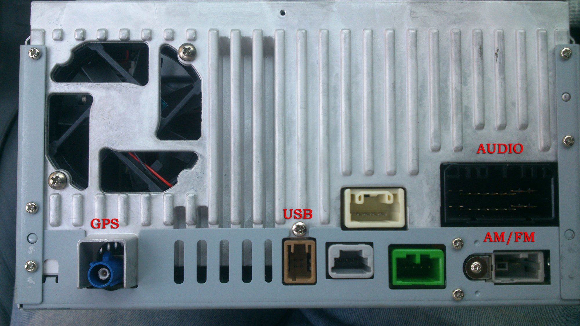

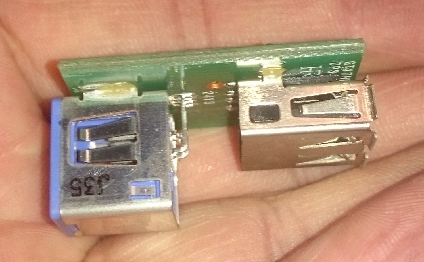

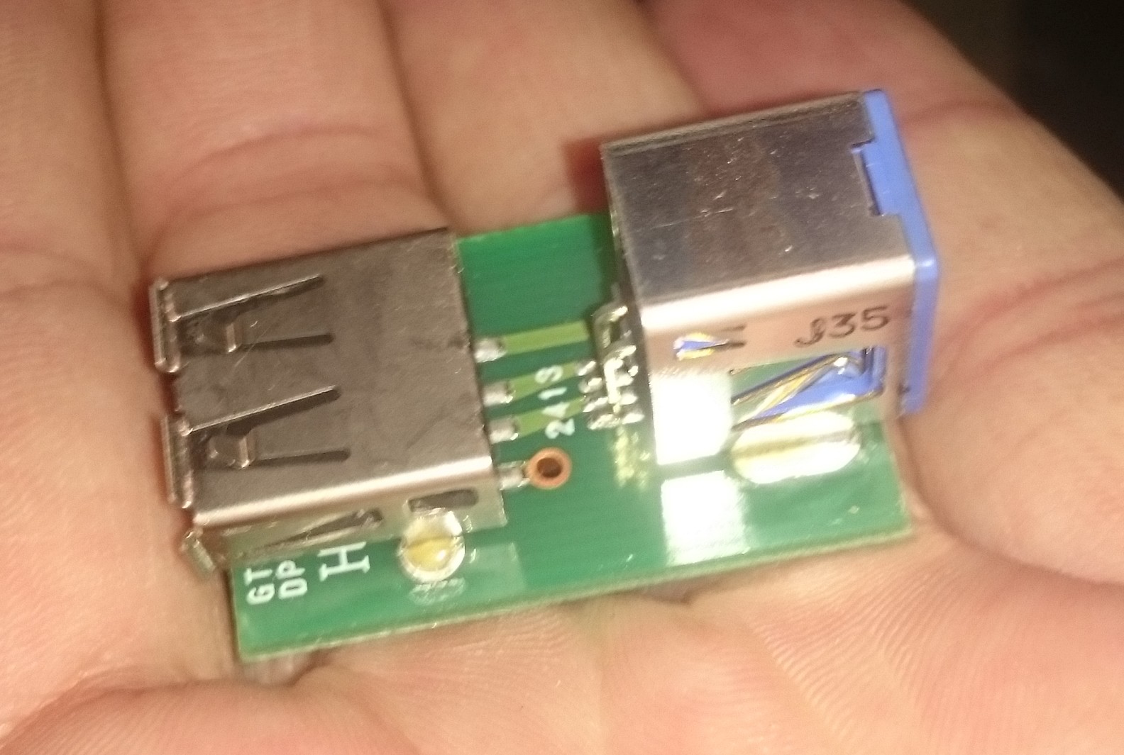

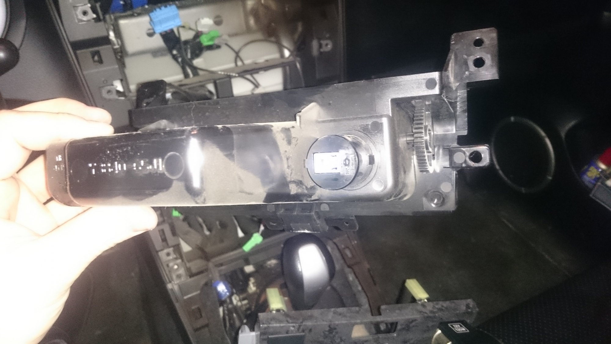

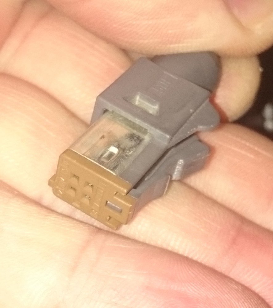

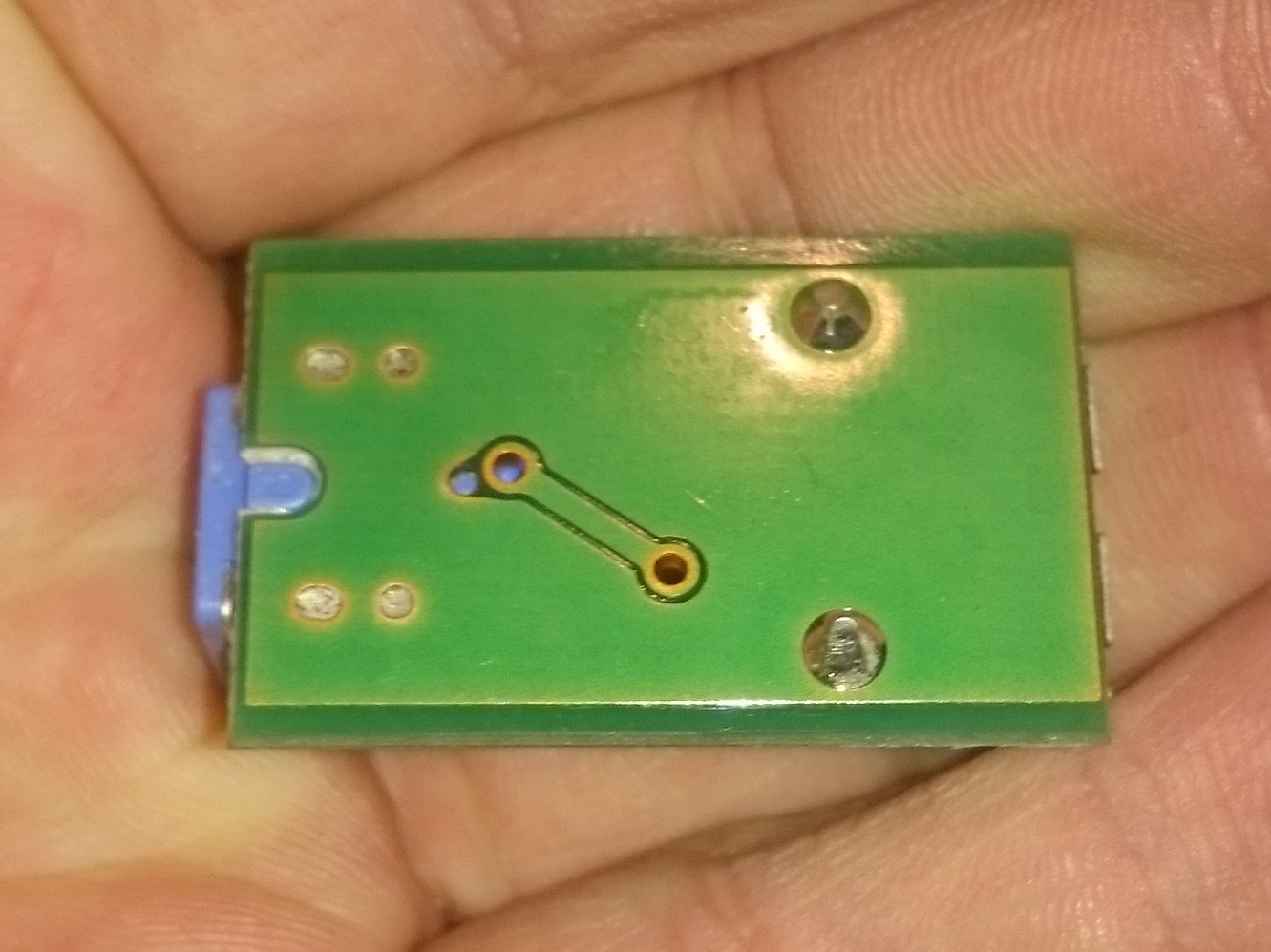

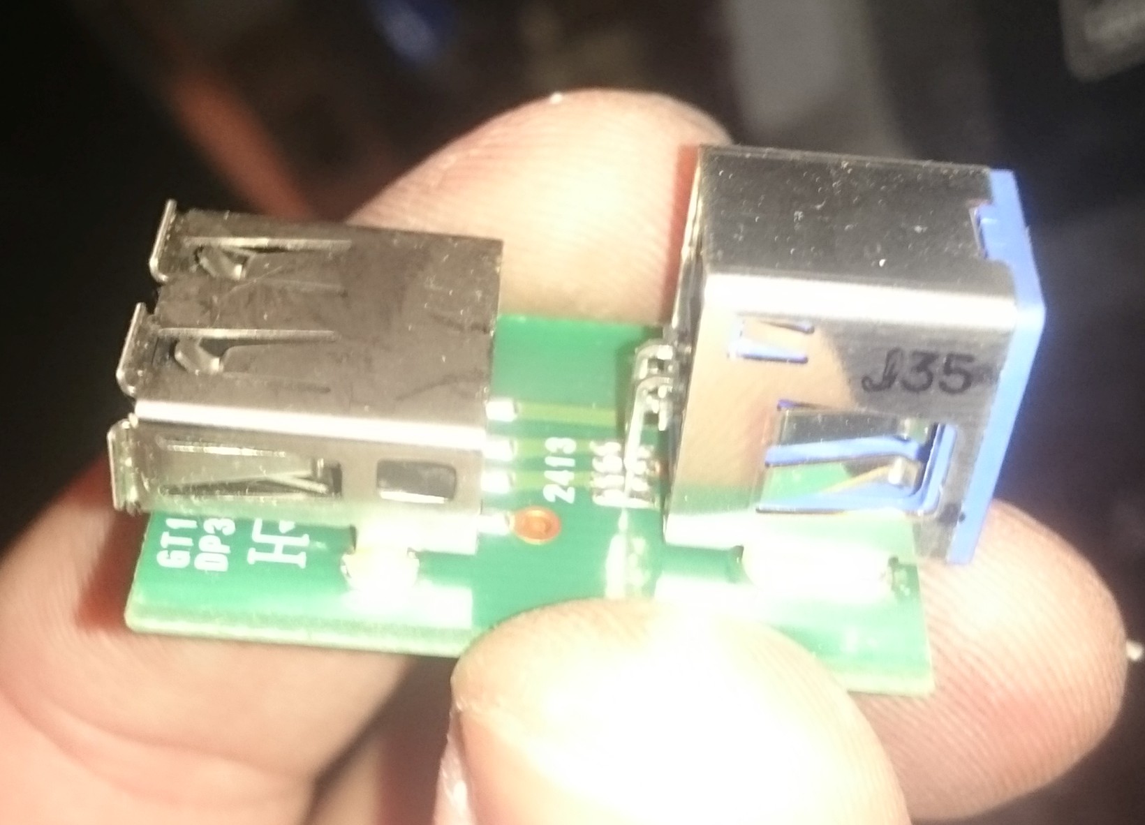

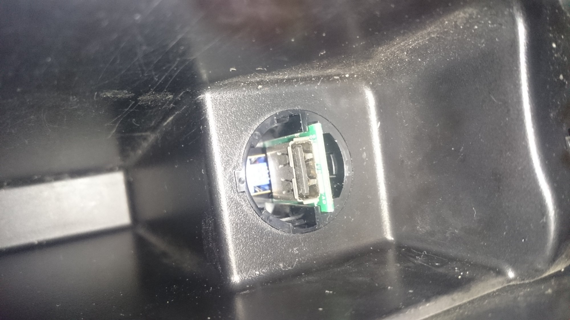

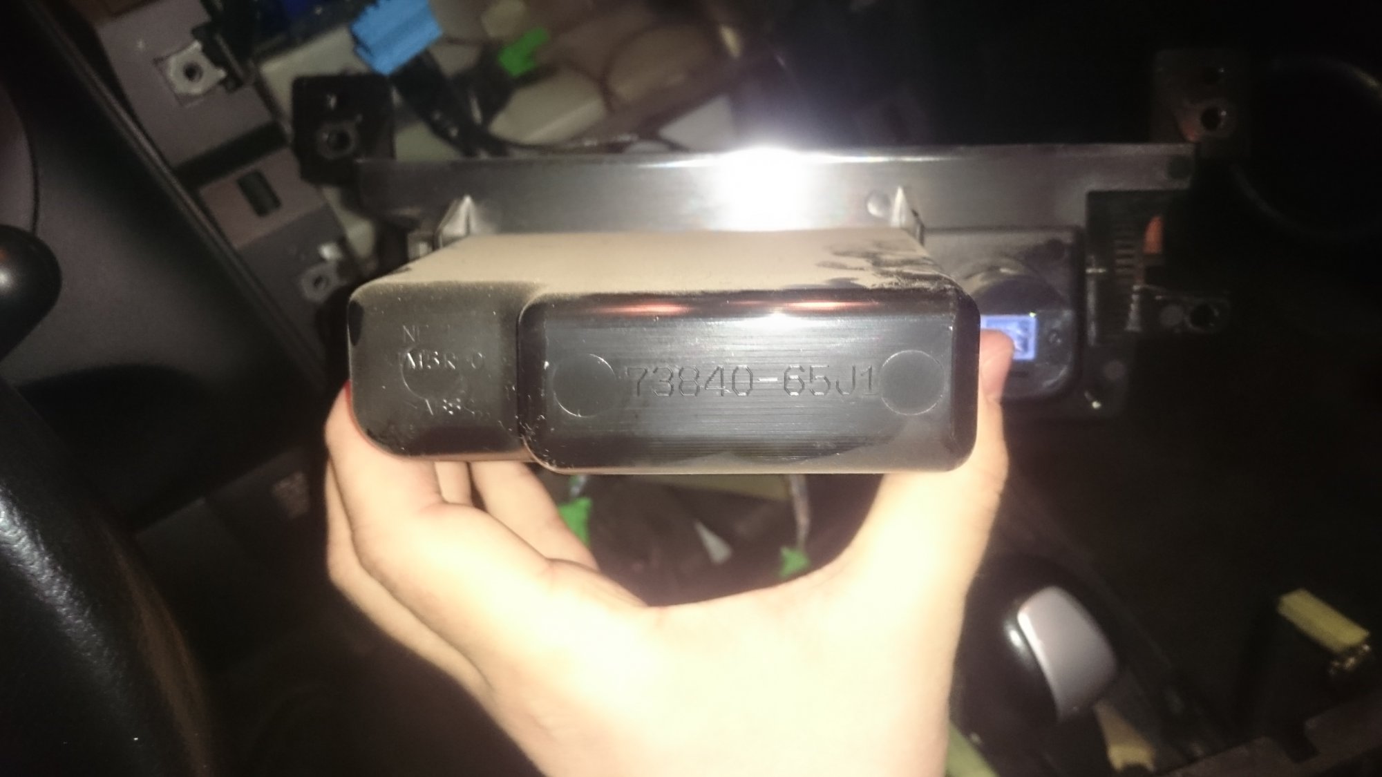

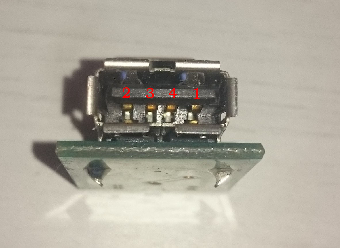

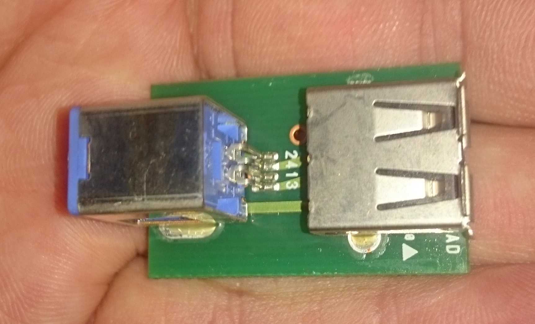

Как устроен USB разъём штатного ГУ Garmin
Ну что сегодня нашлось время разобрать панельку. Благо это у нас делается очень легко и быстро.
Итак USB организован на коннекторах Hirose Connector (походу японский производитель):
1. Кабель идет типа мама-мама HRS GT17HNS
2. Ответная розетка папа GT17HN/UP-4DP-AD(C) припаяна на маленькой плате
3. Распиновку на USB-A померял мультиметром и нарисовал (корпуса обоих разъемов тоже соединены).
4. Все это установлено в кейс на котором указан заводской номерок 73840-65J1
Размеры платки если кому пригодятся 31,5 х 20 мм.
Сам кабель жутко похож вот на этот http://www.gasgoo.com/showroom/sinbon/auto-products/2012830.html.
Одно отличие, здесь один из выходов под 45⁰ сделан, но это не помешает его включить.
Каталожные номерки:
1. Кабель 39106-76K00
2. Сам разъём 39105-57L10
3. FIG.184C
Колхоз USB
Мне видится самое просто решение это покупка только разъема GT17HNS.
http://www.gasgoo.com/showroom/sinbon/auto-products/2068723.html
Одна проблема - ГДЕ ЕГО КУПИТЬ? Есть в прайсах на диги-кей и других, но с поставкой в Россию не понятно, одна штука стоит 0,5$ +доставка х.з. "скока".
Может здесь можно купить http://ru.mouser.com/ProductDetail/Hirose-Connector/GT17HNS-4DS-HU/?qs=vnk2wBG9e15VK8EwQF/JuQ==
Datasheet на все разъемы GT17 имеется здесь http://www.hirose.com/product/en/do...5/?file_category_id=4&item_id=329&is_series=1
USB-A разъем купить можно в любом магазине микроэлектроники.
Также понравилась одна приколюха на ебее http://www.ebay.com/itm/12V-1-2A-2-1A-Car-Original-Position-Dual-USB-Port-Socket-Charger-For-Suzuki-/301736736206?fits=Make:Suzuki|Model:Grand+Vitara&hash=item4640e935ce:g:uWEAAOSwgNRV8TlT&vxp=mtr
Если заменить кабель на 4х жильный с оплеткой, можно вывести возле кнопок USB разъем или еще куда. Только помните ограничение USB провода 3,0 м, но лучше всегда делать короче...
Терзайте!

072mishka и AlexArGC благодарю! Инфа исчерпывающая и крайне полезная! Да и вообще всем спасибо, кто ввязался) Буду постигать матчасть)

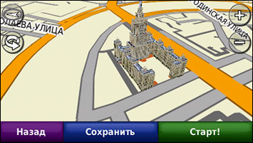

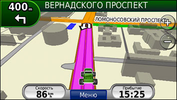

3D здания поддерживают устройства модельного ряда NUVI и новее... Вот пример:
А у нас будет только такое псевдо-3D:

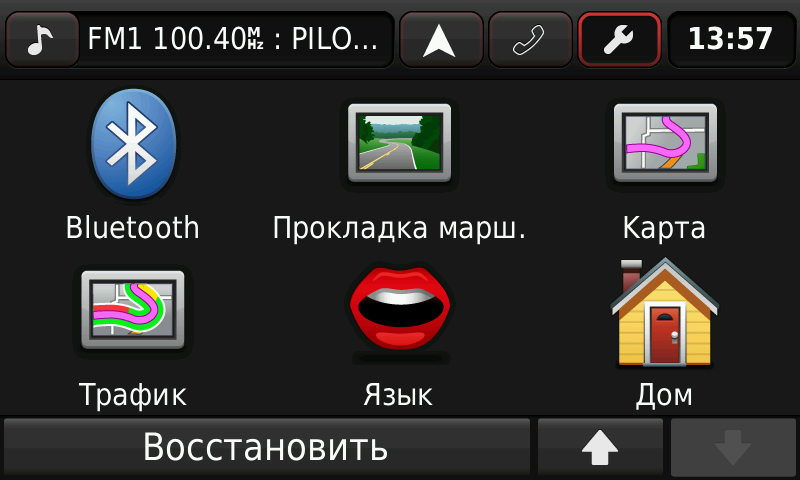

Вот хочу посоветоваться - некоторое время назад наш Гармин начал озвучивать маршрут по-английски. В настройках полазил - переключения не нашел. Перезагрузка в процессе обновления карт не помогла. Нужно перепрошить устройство с карточки (вот этим способом https://suzuki-club.ru/threads/56781/page-4#post-1142678)? У нас версия 3.6 Прошьет ее же сверху?

Решил вопрос сбросом настроек без перепрошивки, больше проблема не возникала.
А сброс настроек выполнялся через меню (кажется, пункт "восстановить"), или еще как-то? я уж настроился зажимать все кнопки на долго-долго.
UPD
Сбросил настройки (через "восстановить") - заговорила по-русски. Возможно, во время одной из перезагрузок был выбран неверный регион, а как вернуться к его выбору,не знаю. Навигация забыла все адреса-телефоны-радиостанции, но это дело наживное.

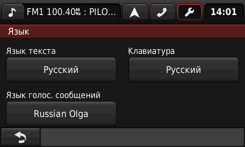

Проверьте обязательно наличие вот этого голосового файла Pycckuu__Milena.vpm размером 20 074 496 байт, в нем есть не только стандартные фразы навигации, но и голосовые схемы для озвучивания улиц и текстов.
А настройка выбирается здесь "Язык -> Язык голосовых сообщений":
Спасибо!
У нас установлена предыдущая версия софта, поэтому менюшка "Язык" содержит 2 пункта, а не 3 (нет выбора голоса) - но ее я проверял, там был установлен русский язык. Наличие файлика обязательно проверю при случае!
Теперь все нормально работает, хотя пробки все же время от времени пропадают(
