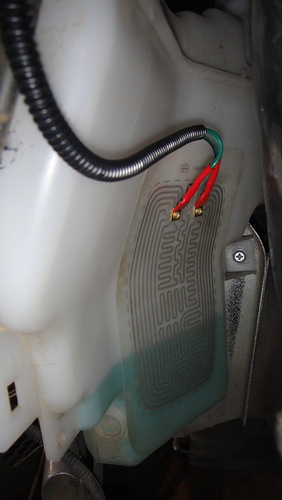

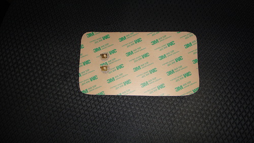

Ответ: Омыватель стекла
Как и все, я сменил моторчик омывателя на Денсо.
Но подспудно глодала мысль- что незамерзайка-то на морозе густеет и неплохо бы ее в лютые морозы греть.
Постоянный подогрев от системы охлаждения двигателя мне не нравился - незачем греть незамерзайку в околонулевое и плюсовое время. Спирт из нее будет испаряться - и качества неземерзайке это явно не добавит.
Поэтому на авторынке был за 200 рублей приобретен пленочный нагреватель зеркала весьма уважаемого производителя
http://fotki.yandex.ru/users/olegsgv/view/549348/
бампер (совсем для других целей) у меня уже был снят, и место для наклеивания на бачке нашлось сразу же
http://fotki.yandex.ru/users/olegsgv/view/549349/
Про подключение - понятно что каждый сам решит куда подключать. Термоусадку и гофру - по желанию, Я препочитаю ставить - но дело вкуса.
Про нагреватель.
Подключал его на 15 минут и контролировал нагрев. Нагревается моментально и далее держит температуру около 40-45 градусов.
То есть оплавить бачок или перегреть жижу - шансов нет, и это хорошо.
Думаю, что в морозы толк будет.
Запитка пока временная - один провод брошен на минус кузова под болт под капотом. Второй провод (плюсовой) проброшен в салон и пока что по временной схеме подключается через штеккер в гнездо розетки. Найду устраивающий по дизайну выключатель - подключу через него. Ток крайне малый - никакие реле не нужны.
Думал подключить на обогрев заднего стекла и зеркал - но решил что все же включение должно быть раздельным.
Если что непонятно - спрашивайте.
А - да. Бампер снимать не обязательно. Вполне достаточно отстегнуть перед левого подкрылка и вывернуь колесо - места для наклейки вполне достаточно.

Кстати, на этом нагревателе узкие контакты. Нужно покупать так называемые "узкие мамы"
D-r NO,
А со внешней стороны спирали выделяется много тепла. Может нужно положить термоизоляцию на нагреватель?
Да, я думал об этом - и собираюсь это сделать. Проблема в том, что там подкрылок плотно фактически ложится на эту стороу бачка - и нет уверенности, что подкрылок хорошо встанет на место после наклейки.
Поэтому когда проверю - все ли хорошо вышло - будет отчет. После достоверной информации.

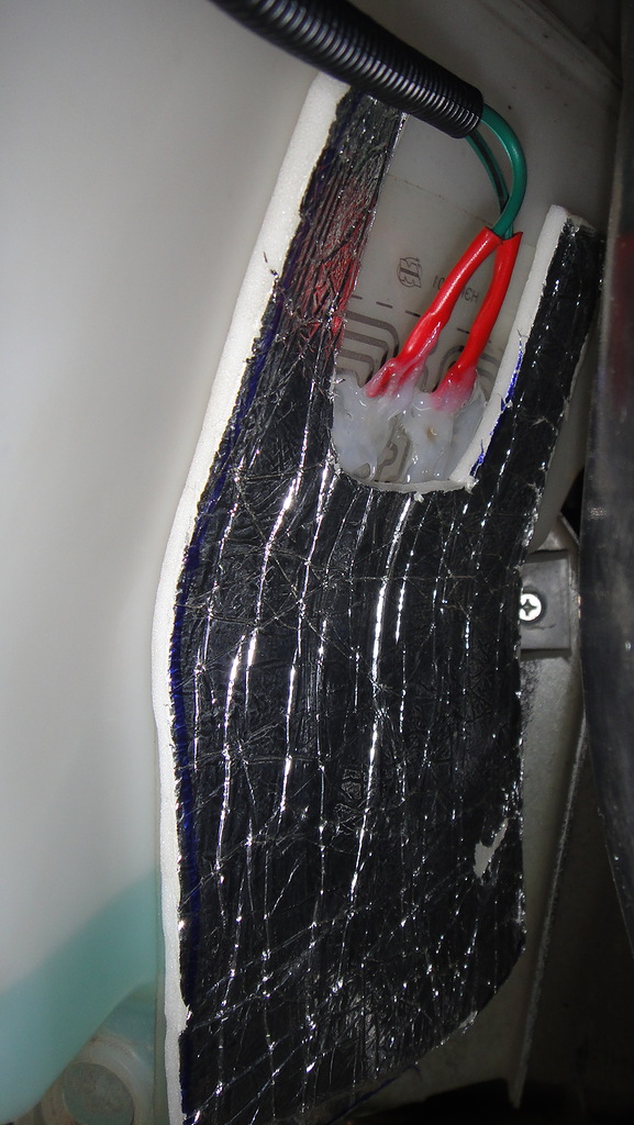

Сегодня наклеил утеплитель (самоклеющийся фольгированный) и застегнул подкрылок - все отлично застегнулось. Заодно дополнительно проклеил клеммы поксиполом - для прочности.
http://fotki.yandex.ru/users/olegsgv/view/551665/
Зачетно! Ждем морозов и отчетов:thumbsup:
А с низу бачка есть место для наклейки данного обогревателя? Идея хорошая, но судя по фото, при бачке заполненном на половину, эффективность обогрева существенно уменьшится.
Увы - снизу никак. Места нет.
Жидкость в бачке во время движения плещется - будет и нв верхней зоне греться.

Уточните пожалуйста где покупали данную пленку
Брал на авторынке на Полежаевской (от метро в сторону Серебряного бора 50 метров по левой стороне)
Лоток где зеркала продают (имя продавца Сергей вроде)
Да я думаю не дефицит - где зеркала продают - там и пленку эту...
