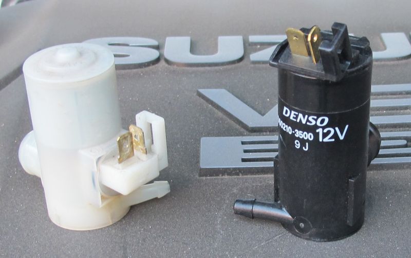

Привезли наконец новый насос омывателя Mitsubishi MR 155254 (он же DENSO 060210-3500). Пока только один.
Ставить не пробовал, но по информации из различных источников, заменяет родные SGVN. Отличается немного высотой и выходной патрубок смотрит в другую сторону.
Замерил параметры. Признаться, впечатлило.
При напряжении 13.8В
- холостой ход - 1л за 9сек. (примерно 110 мл/сек), ток 5.5-5.8А
- на заглушенную трубку - давление 2.8-2.9атм, ток 6.5-6.7А
Снять старый насос сейчас не могу, слишком холодно, да и второго MR пока нет. Пока хоть оценить бы, насколько новый лучше.
Нет ли у кого данных по "родным" насосам SGVN?

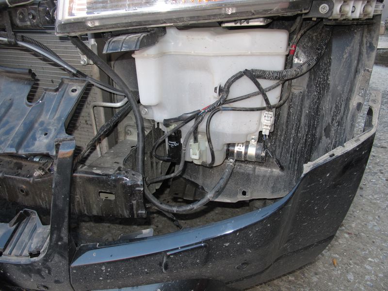

Машина - она обычно еще и едет. При этом в бампер некисло задувает. В бампере же стоит датчик температуры который показывает типа температуру на улице. Если морда не утепленная - то показывает правильно. Если утеплить полностью герметично заткнув все дырки в бампере изнутри - датчик врет примерно на +3 градуса. Если утеплить снаружи, как у меня, намордником - то до +10, хотя намордник как раз и не герметичен.
А бачок расположен вот так.
Слева черный насос - это тот который бОльшей мощности, покупал на exist как Mutsubishi но пришел вот этот Denso.
С новым насосом стало немного лучше, но не более. Хорошо - не стало. Однако летом этого достаточно.

А бачок расположен вот так... Слева черный насос - это тот который бОльшей мощности, покупал на exist как Mutsubishi но пришел вот этот Denso....
Неужели Вы полагаете, что кто-то, имея машину, не знает где бачок???
По насосу.
На коробке стоит обозначение MR155254, внутри коробки на насосе - DENSO 060210-3500.
Поскольку уже 2-й раз вижу это совпадение и коробка была запечатана, полагаю, что оба обозначения принадлежат одному предмету.
Сравнивать насосы лучше количественно, по расходу - давлению на одной жидкости. Я привел данные по MR на воде при +22. Иначе, в "ощущениях" не разобраться. Слишком субъективно и много влияющих параметров.
Ну вообще мысль такая была. Но если при этом человек думает что бачок нагреется от двигателя - то он явно не в курсе где этот бачок находится.
Вы излишне так самоуверенны. Теплопередача есть.
Залил полный бачок. Температура на улице -6.5...-7.5 град (точнее не могу, она "плавала").
Машина на улице на холостом ходу. Холодная. Температура жидкости в бачке равна окружающей температуре.
Дале завожу и на месте держу на холостом ходу. Далее измеряю разницу температур улицы и жидкости.
t=0 dT=Токр-Тжидк = 0 град.
t=10 мин, dT = 1.8 град (жидкость теплее)
t=20 мин, dT = 3.0 град
t=40 мин, dT = 4.1 град
t=60 мин, dT = 4.4 град
Далее сделал пробный заезд примерно 30 мин. по городу. Пробок нет, спокойная езда со светофорами на скорости до 60км/час. Результат ...
t=30 мин Токр-Тжидк = 5.2 град. (!)
Надеюсь, все понятно. Обдувается бачок "не очень", потому более интенсивная работа двигателя привела к бОльшему нагреву жидкости.
Должен отметить, что у меня вообще особых претензий к установке бачка нет.
Особого смысла увеличивать поток тепла от двигателя не вижу. Достаточно чуть теплее, чем в окружающей среде. Все равно быстрее замерзнут жиклеры омывателя. Кроме того, могут быть проблемы летом с перегревом этой самой жидкости.

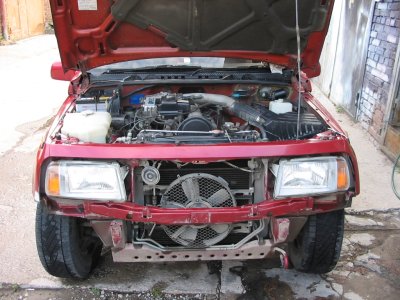

На квадратном Эскудо бачок омывателя стоит под капотом, на самом верху, сразу за правой фарой (на фото соответственно - слева). Зимой, когда под капотом еще лежит утепление даже залитый водой и полностью замерзший бачок через 1-2 часа езды оттаивает полностью, даже если на улице -20.
Бачок в этом месте очень легко снимается - один или два винтика. Очень удобно. И уровень видно без всяких линеек.
