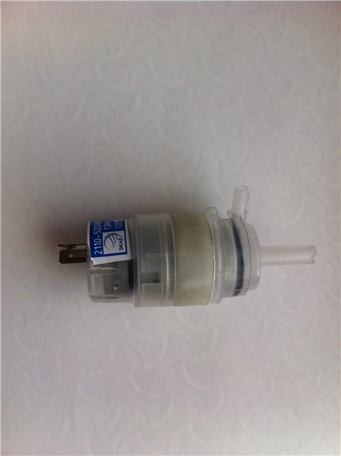

Фух...седня фсе поставил..завтро буду отписывать,но могу сразу сказать МОЁ кунгфу сильнее,ибо обошлось в 500р(мотор он лансера) а моща таже,что у аутовского.
Давления стандартного получилось 20 чегото,а нового 30 чегото.
Мерил через электрический насос(машинный),подключив к нему шланг и подав водичку=)

...Ceдня фсе поставил..завтра буду отписывать .... обошлось в 500р (мотор он лансера) а моща таже,что у аутовского. Давления стандартного получилось 20 чего-то,а нового 30 чего-то...
Что за единицы давления, при каком токе и расходе жидкости? Какая марка насоса от "Лансера", совпадают ли присоединительные размеры и контакты?
Измерять можно сразу на заглушенные трубки (с нулевым расходом).
С исходным насосом Suzuki в этом режиме было получено давление 1.6-1.65атм при токе 2.7-3А.
Насос МR155254 при этом выдал 2.7-2.9 атм., т.е. почти в два раза больше (!!!), при этом ток был 6.8-7.0А.
Начальный расход (при почти нулевом давлении) у насоса Suzuki был даже чуть больше, чем у МR155254.

MR245368 насос
Фсе сопадает он КОПИЯ аутовского.
Давление 1.8-1.9 у сузуковского
У лансеровского 2.9-3.1
Токи я не мерял(а смысл?)
Расход воды я не мерил(смысл?)
Мерил с нулевым расходом....вода никуда не лилась,ибо из насоса машинног ос манометром течь некудо=)
Короче как итог,бъет выше(до верха веерные форсунки)
А стоит втрое дешевле.
Ах да так же стоят другие обратные клапана.(сузуковские ПОЛНОе гуАмно) У SX4 одна разлетелась прямо в шланге через год от покупки,теперь там плавает пружинка и фсе остальное=)
У витарки они тупо работали через раз,мыл водой с мылом,растворителем и тд,один фиг то работают неделю как положено,то спустят немного..надоело короче=)
85321-26020 обратный клапан.поставил две штуик,фотоотчет будет в коцне недели..чето совсем я утомился=)(7 часоф ставил фароомыватель)

MR245368 насос ... КОПИЯ аутовского.
Давление 1.8-1.9 у сузуковского/. У лансеровского 2.9-3.1
Токи я не мерял(а смысл?)... Мерил с нулевым расходом... А стоит втрое дешевле.
... Ах да так же стоят другие обратные клапана....
Смотрите пост № 918. Там человек ставил именно "лансеровский" MR245368 и утверждал, что результат нулевой.
Загадка, однако.
Впрочем, посколько у Вас были измерения, доверия Вашим результатам больше. Небольшая разница давлений у Вас и у меня не в счет. Возможно, у меня чуть меньше из-за меньшего напряжения питания. К сожалению, не помню сколько было точно.
Ток измерялся для того, чтобы оценить пригодность предохранителей и вероятность сжечь мотор или провода при замерзании. Для MR предохранители на пределе. Вероятность сжечь мотор у MR, увы, присутствует (кстати, в отличие от насоса Suzuki).
Насчет "чепухи" попросил бы поаккуратнее с выражениями. Если Вам нравится иметь надолбы льда на капоте, это дело Вашего вкуса. "Воевал" с этим на многих машинах.
Про клапана.
Я набрал вариантов 6, снял клапан Suzuki и убедился, что все клапана, кроме какого-то страшно большого, в виде диска, дают примерно одинаковый перепад давления, точно не помню какой, но довольно большой. И все плохо держат обратное давление. Большие клапана не влезли, заменил на лучшие из маленьких. Зима показала, что насос успешно "продавливает" клапана, но жидкость из трубок все равно назад утекает. Особо актуально для заднего стекла.

Странно что он это утверждал..надо будет на скорости проверить,у меня веерные работали до середины\верха до 100км в час,на 120 писали в самый низ.
Насчет измерений насос от лансера точно такой же мощи как насос от нивы 2113(с приятелем для эксперимента мерили) уж очень он сильно удивился столь могучему давлению=)
Разница значений думаю из за моего "измерительного прибора" фсетаки погрешность у него будет,да и мерил я по разнице,а не по тому,что получилось(а разнциа как раз и получилась в пол раза мощнее)
Вероятность сжечь мотор?Может фсетаки предохранители?)
Я повторюсь,я не имел оных,а имел чистые кружки 15-20 см.
Клапана я кинул свйо вариант,мерил давления без них(снимал шланг с тройника под утеплителем)
А что значит большие?у тайоты они не маленькие..Полтора раза больше где то..фото позже будут с отчетом...Но зато они работают постоянно=)
А заднее стекло у меня нормально работает и работало.
А утекает ибо клапана гумно,проверял шприцом на 100 кубиков,одевал на шланг и качал туда сюда,через 3-4 раза обратный клапан совершенно спокойно давал прокачать полностью шприц в обратном направлении=)

народ, этот омыватель от десятки или не тот (который надо паралельно штатному поставить) ??? а то первый попавшийся гна рынке сегодня купил////
и еще: вот этот зазор не стоит ли загерметитизировать или ничего особенного??
