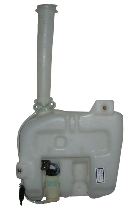

Detailed Product Description
* SUZUKI Motors' WINDSHIELD WASHER for GRAND VITARA;
* Original Parts No.:38400-60P02
* With one pump.
TAISHING ELECTRIC-MACHINE CO LTD [Taiwan]
Нашел случайно, искал совсем другое, и даже не по автомобилю :))
З.Ы. Сделано в Тайване

Кстати TRICO выпускают насосы.
http://www.tricoproducts.com/brochure.cfm?brochure=1606&location_id=100
И как выисняется моторы на старых витарах, на предыдущих и на XL-7 такие же
http://www.car-stuff.com/suzukiwasherpump.htm
Trico Washer Pump - 1999-2006 Suzuki Grand Vitara / part.no TR11-603
