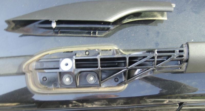

Сегодня надо было длинномер отвезти в Калугу, собираюсь прикрутить поперечины и замечаю, что одна из.......(блин, а как они называются :D) длинных реек, которая на крыши, ходит ходуном. Интересно, это чтоб ее прикрутить они (сервис) будут потолок снимать?!
Говорю сразу, до сегодняшнего дня вез только один раз линолеум, весом не более 15 килограмм.
Lotusman
2 Март 2006
1,369
3,393
у реллингов, спереди и сзади есть заглушки, они снимаются (горизонтальный сдвиг от центра машины), там видны пару болтиков с гайками, гайки надо подтянуть ( только без дури!) . Правда , увы, даже после этого есть люфт, видимо , за счет резиновой прокладки под реллингом. я под гайки подложил гроверы, на всякий случай.
F10
3 Октябрь 2006
128
6,467
Москва, ЮЗАО
Игнис 1.5 4Х4- продан
Гранд Витара Нью3Д
Спасибо, завтра посмотрю. Я что-то ничего там не заметил.Но, может просто я торопился!!
Еще раз спасибо!! Гаечки подтянул, все ОК!
