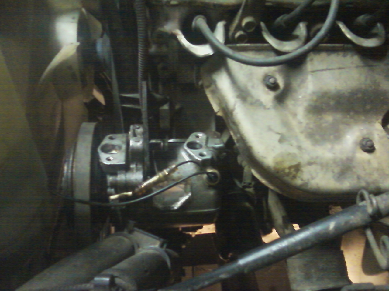

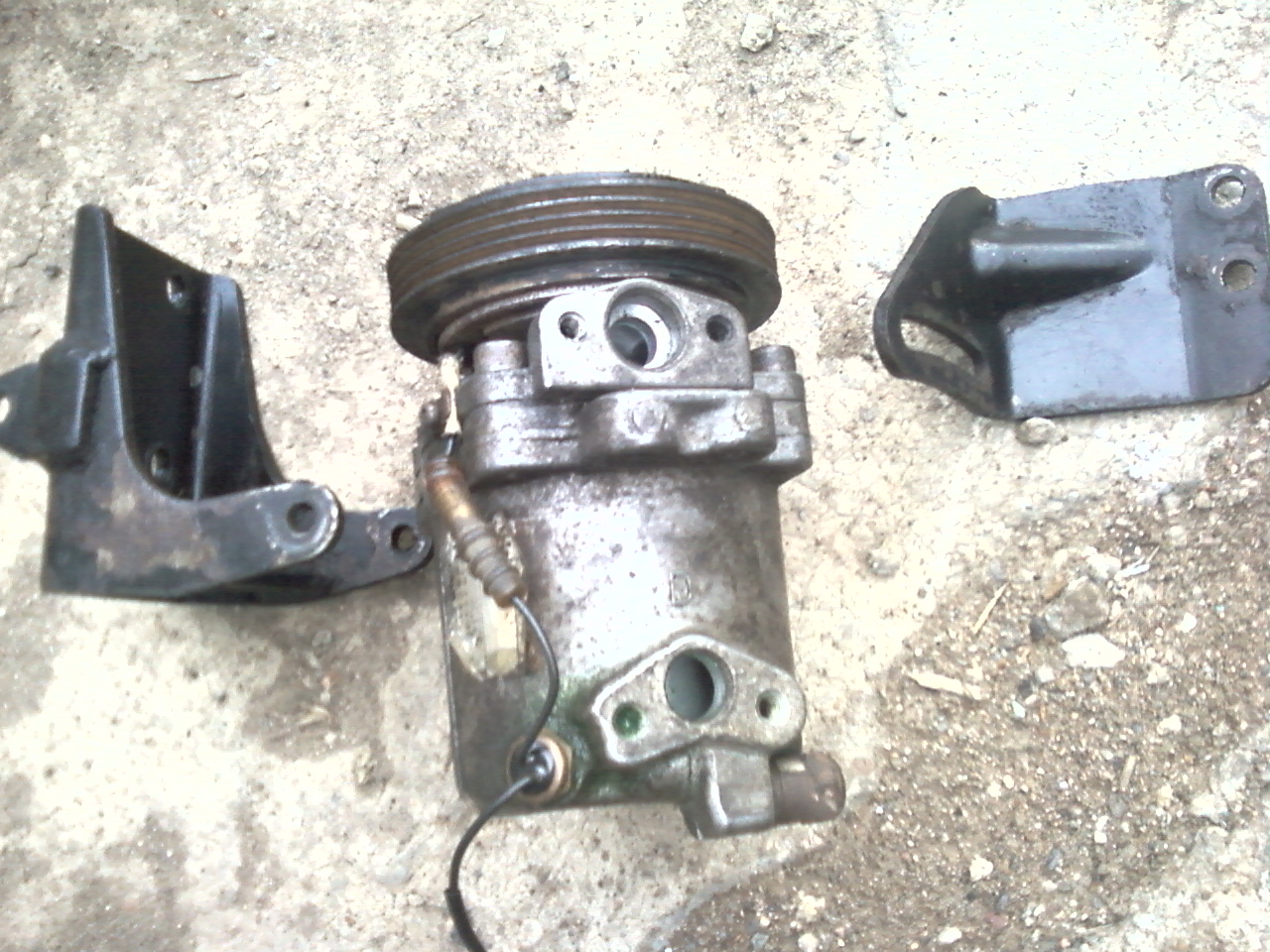

Уважаемые неужели ни у кого кндея нет , сфотайте пожалуйста крепление , или на пальцех объясните в какие дырки на двигле его прикручивать.

постараюсь завтра крепление компрессора щелкнуть на фотоаппарат. ремень общий гидрача и компрессора. регулировка натяжки компрессором.

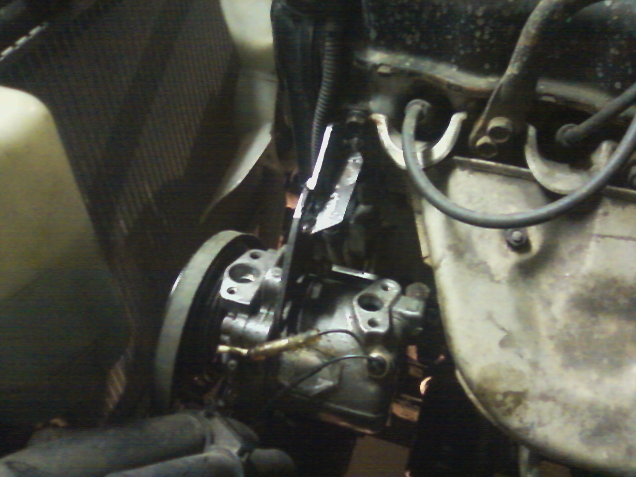

Уже особо не горит . сделал по своему . Но всеравно хотелось бы посмотреть как должно быть. У меня купленный ремень для машины с кондеем не налез .

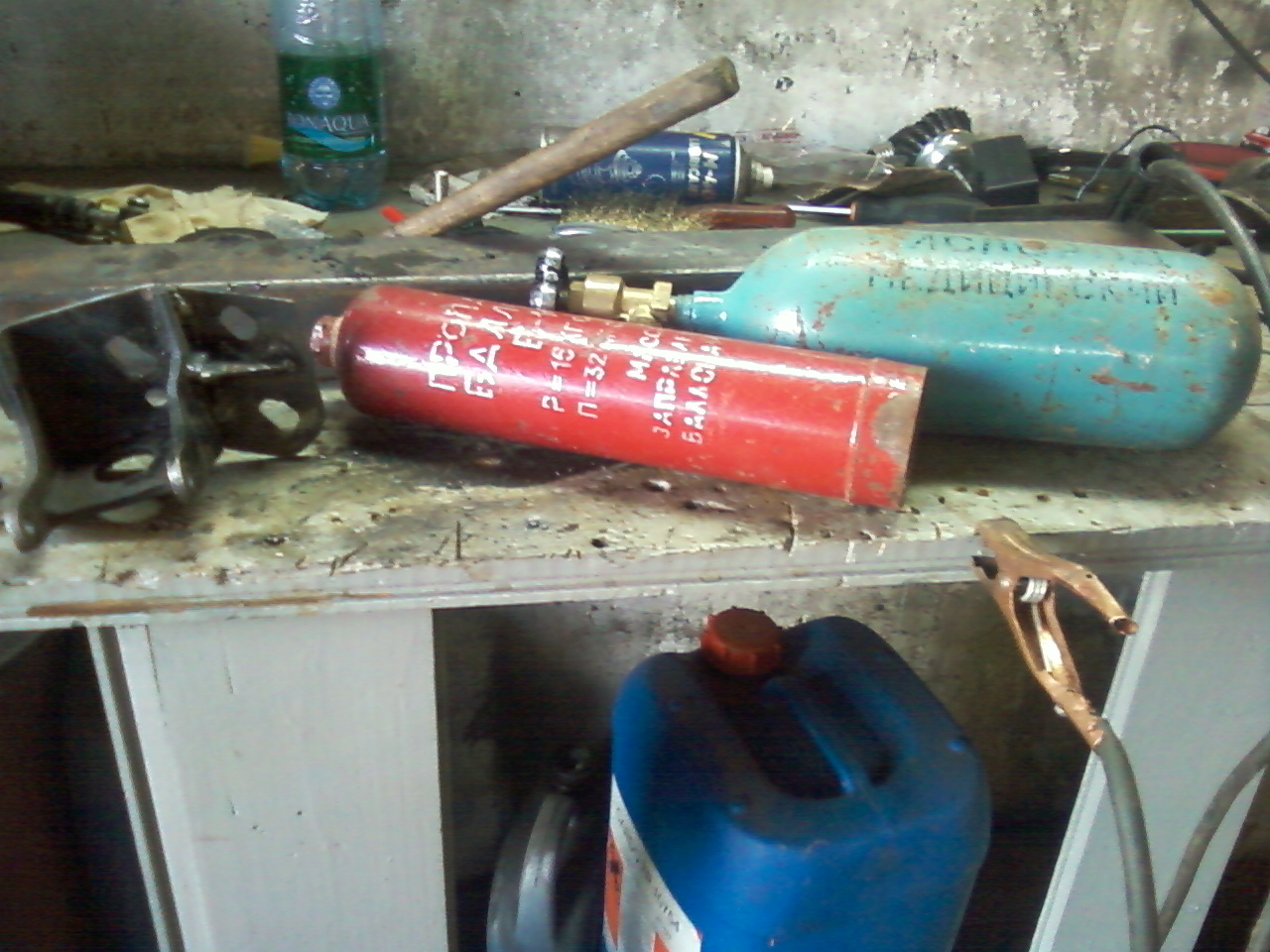

Итого имеем , компрессор от свифта , балон от кислорода на пару литров , балон пропана маленький . Мелкий красный балон думаю превратить в масло отделитель . Кислородный в рессивер. Выход будет на быстросъемный шланг от компрессора. Рессивер спрячется под передний бампер , места на пару таких хватает .
Вход компрессора через тазовский топливный фильтр в воздух . И собстна сама идея смазки . Залить в систему этак 100 гр масла , оно будет собиратся в маслоотделителе , и через штуцер снизу понемногу возвращатся во вход насоса. вот незнаю получится ли.

Тут у меня все началось с замена радиатора на Свифте . Старый много раз залатанный потек ручьем . Влепил радиатор от 1.3л свифта с разборки ( у меня 1.0) , радиатор кондея был подгнивший и болтался на креплениях так что стукался об новый радиатор . Пришлось все ампутировать . А насос оказался очень даже живой , просто муфту подклинивало от ржавчины. Вот и появилась идея его на чтонить применить .
Что бы собрать рабочий кондей в любом случае нужно покупать радиатор , а он дорогой , да и не очень надо .

Может кто подскажет , подключил компрессор к баллону , крутим дрелью компрессор - 2700об 810 Вт . Ничего нигде не травит , дрель не тянет , обороты падают , допустим на 1500 . При этом на манометре в баллоне стрелка от 0 до 3х атм подпрыгивает быстро , дальше еле доползает до 4х атм , и все больше никак . Останавливаю дрель , насос стравливает давление через себя. Чего-то не пойму в магистрали кондея есть датчик давления на 32 атм , по тырнету пошарил , обещают что насос дает около 20 атм. почему у меня получается не больше 4х . Сам насос разобрал до потрахов , все внутри как новые , помыл и собрал обратно .... что не так?

Мощи у дрели вероятно не хватает. Когда кондей включаешь, это чувствуется, лошадей пять компрессор крадет.
А 20 атм. это рабочее давление у компрессора. И датчик должен вырубить компрессор, если вдруг давление сильно поднялось, чтобы радиатор на разорвало.

Спасибо , сегодня провел эксперемент с 2мя разными дрелями , та что послабее загнулась на 2х атмосферах , так что надеюсь что насос рабочий , просто мощьности дрели недостаточно . Насос готов к устаноке по креплениям , осталось собрать набор фитингов ,электроклапана по давлению от компрессора , маслоотделитель , обратный клапан . Весь мозг поломал как соеденить кислородный баллон со шлангом , оказалось на старых совковых кислородных баллонах была какая-то уникальная резьба , что бы не перепутали :download:

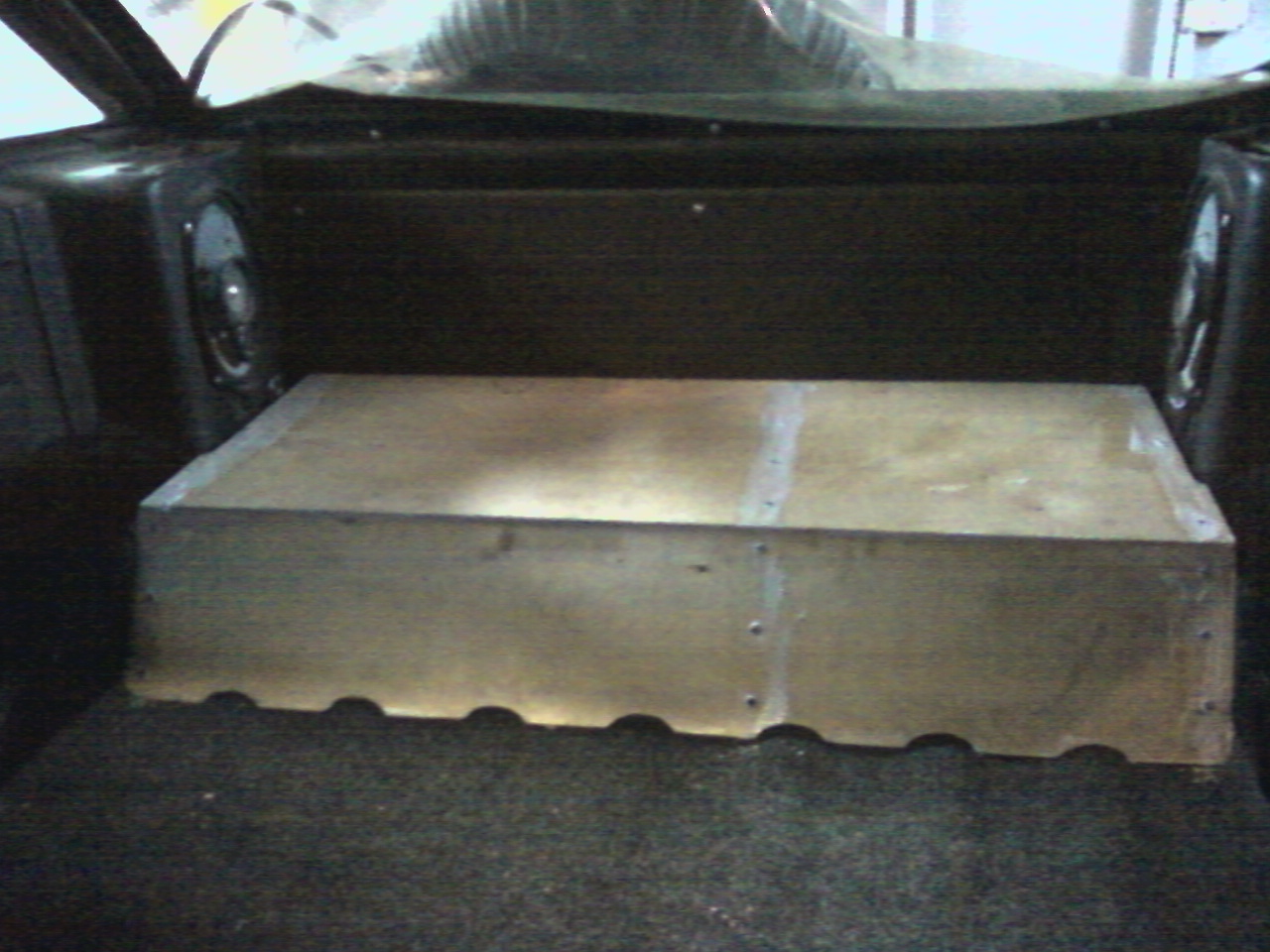

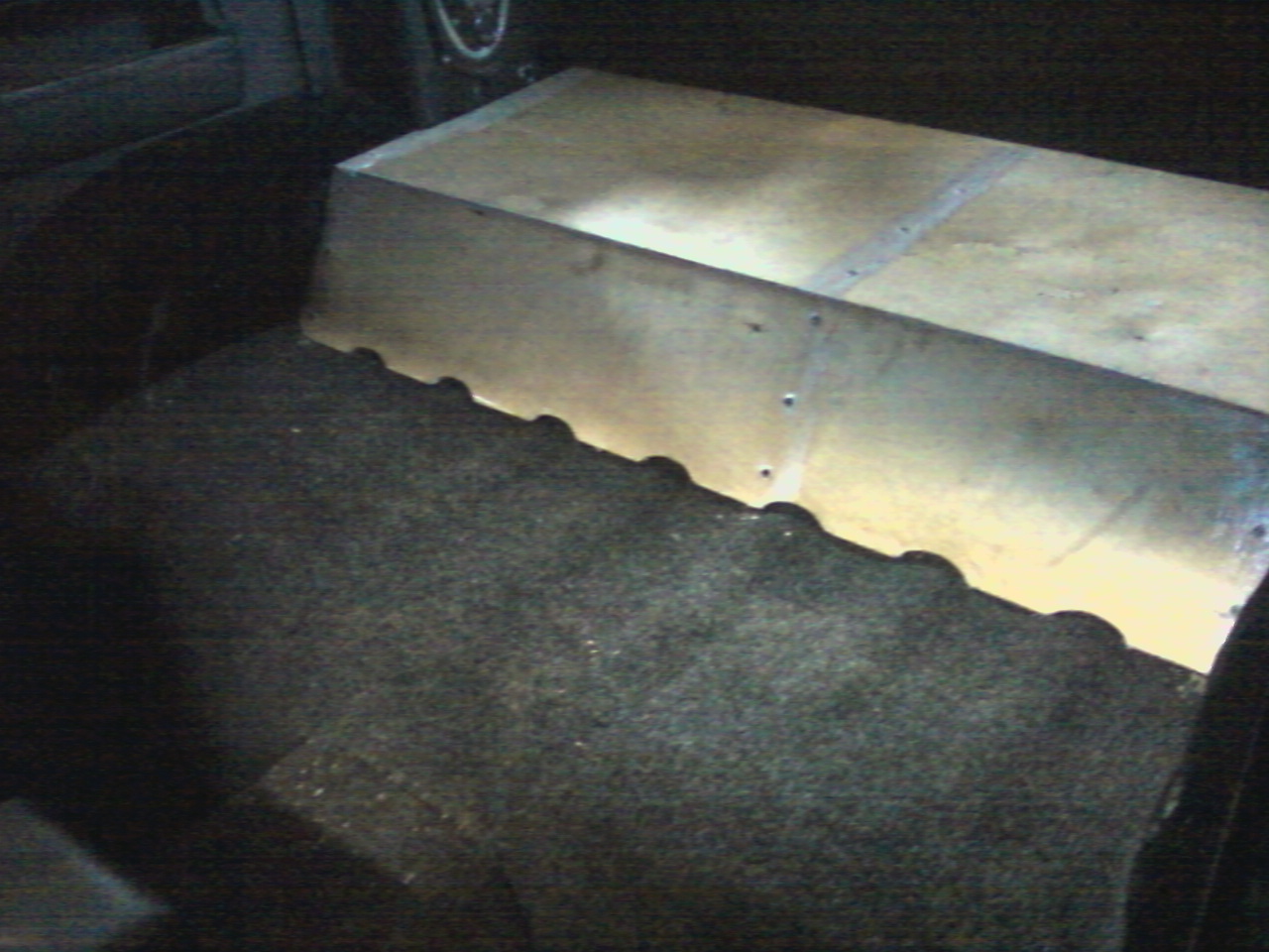

"когда собаке делать нечего , она себе..... будку строит"
От такой вот ящичеГ получился.
individ
23 Май 2012
1,652
Кострома
У меня как то все по другому сзади. Подиумов для динамиков нет таких. Вместо них рога с задними ремнями торчат. В полу крепелия для задних кресел. А у тебя как кресла крепились? Напольное покрытие интересное какое то) Нестандартное. Из чего? Ящик вещь полезная...очень хочется но внедрять некуда.

Ремней у меня небыло . наверное должны быть . Динамики тоже уже до меня были вкрученны. Напольное покрытие - ковровое покрытие из строй магазина, на такой типо прорезиненной основе. На арках черный мех для плюшевых игрушек . Кресла крепятся так же как у всех , просто крепления сняты . Теперь в дырдочки под сиденья ящик прикрутится.
Нашел на рынке покрытие , человек наверное на МАЗе работает , покрытие с автобусов тырит . Кусок 2*4 стоит 5$

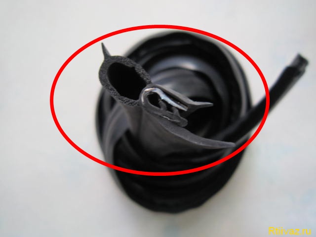

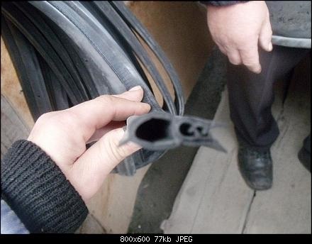

Сань а у тебя резинка под крышей (задней) уплотнительная какая стоит? Собрался идти в магаз и сомневаюсь какую брать.

Это Ваз 2108 задняя крышка. Я поставил от задней двери ВАЗ 2111 сейчас. Крыша плотнее встала Sealing_the_car_trunk-2110.jpg Сам "шар" больше + сторона длиннее одна закрывает все лишнее) В общем мне понравилось как крыша встала. Сейчас ливень на улице буду завтра смотреть практичность)
Добрая тетя продавец пустила меня на склад. И я выбирал что подходящее)))

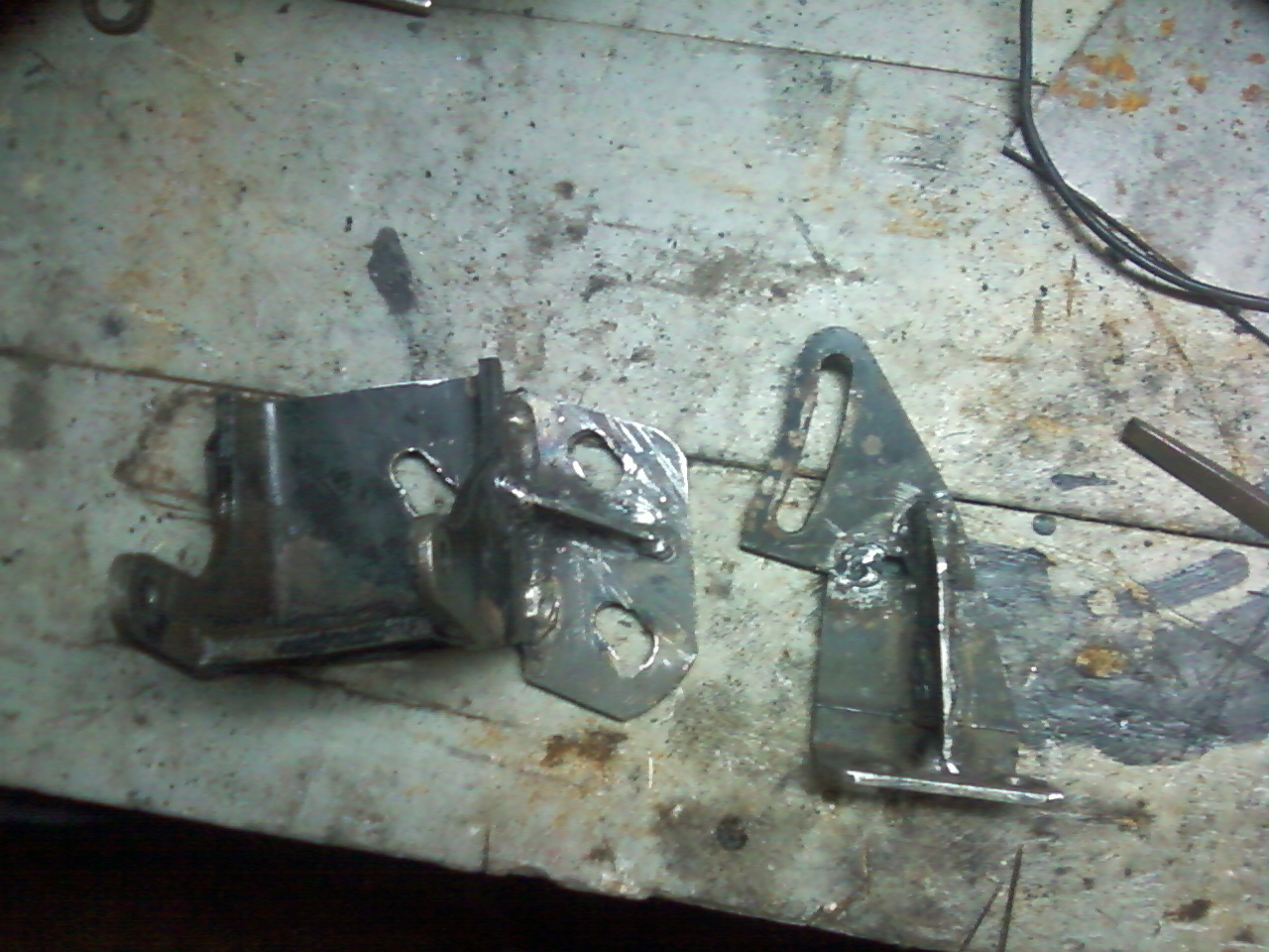

А я сегодня заварил лопнувшую раздатку не снимая с авто. Просидел 3 часа в сервисе занимающимся заправкой кондиционеров..между делом сваркой люминя) Сказали приезжай через 2 недели или жди сейчас как окно появится. 3 часа на стуле в оной позе провел. Видел и слышал как взрывается шланг при заправке компрессора. У хозяина авто глаза по 5 рублей а мастера ржут как кони...каждый день случается. В общем заварили раздатку каким то странным методом, не встречал подобного в жизни. Как будто порошком люминя сверху закрыли и превратили в одно целое. Без нагрева. Сразу после работы щупал пальцами. Хотел заодно сальник заменить на раздатке..а он сам починился))) Не течет. В общем с раздаткой покончено))) Еще сегодня вырезал прокладку приемной трубы из паронита (толстого не армированного), вместо магазинной(сифонила). Ездил на дачу сосиски жарить вроде фунциклирует. А еще сделал раскоксовку поршневых колец ЛАВР и поменял масло. Чесно слово эффект чувствуется без компрессометра (один был не кому помоч). Что то изменилось... в лучшую сторону))) Делал все как в инструкции только выдерживал 3 часа. После первой заводки жутко застучал клапан..думал кирдык сейчас будет.... но ничего обошлось потихоньку все устаканилось и двиг заработал ровно с невыносимой вонью из глушака. Свечи хорошего цвета чуть коричневые(песчаные). Еще чудо произошло. Раньше менял масло покупал канистру 4 литра и оставалось..на щупе максимум был... сегодня влезли 4 литра и на щупе по середине меток(технология одна). Вот думаю может чудо промыватель масляной магистрали ЛАВР прочистил забитый канал. Купил пыльники от рулевых наконечников ВАЗ 2109 по 23 рубля штука. Сравнил с нашими. Внешне на одно лицо. Поменять не успел. Ну а теперь о грустном...Подъехал к дому сдавал задом и погас фонарь заднего хода((( Наверное датчик.
