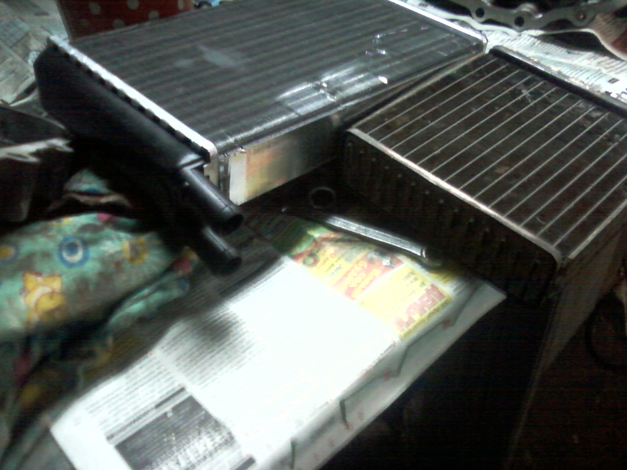

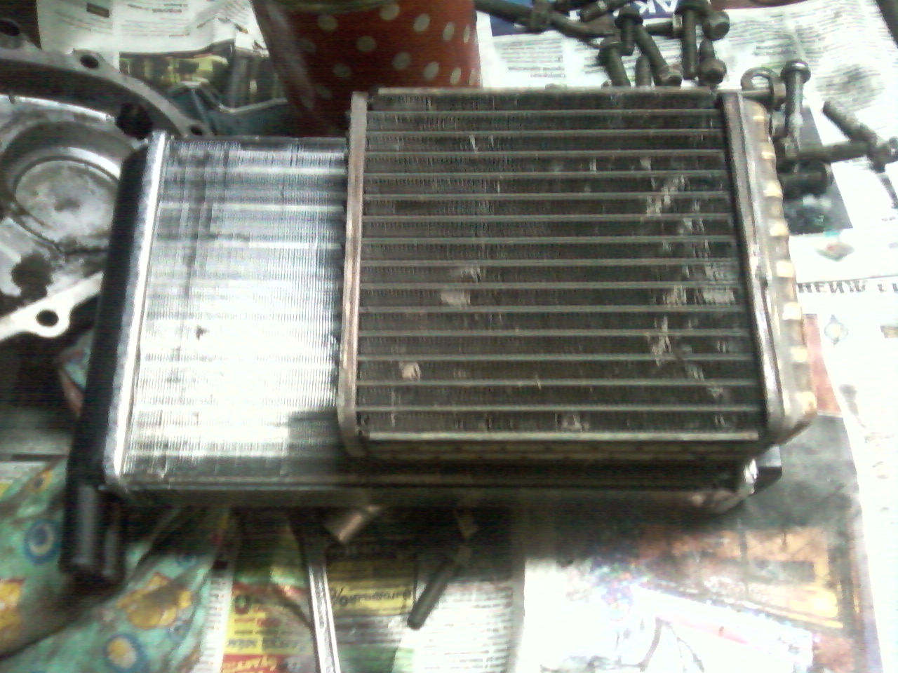

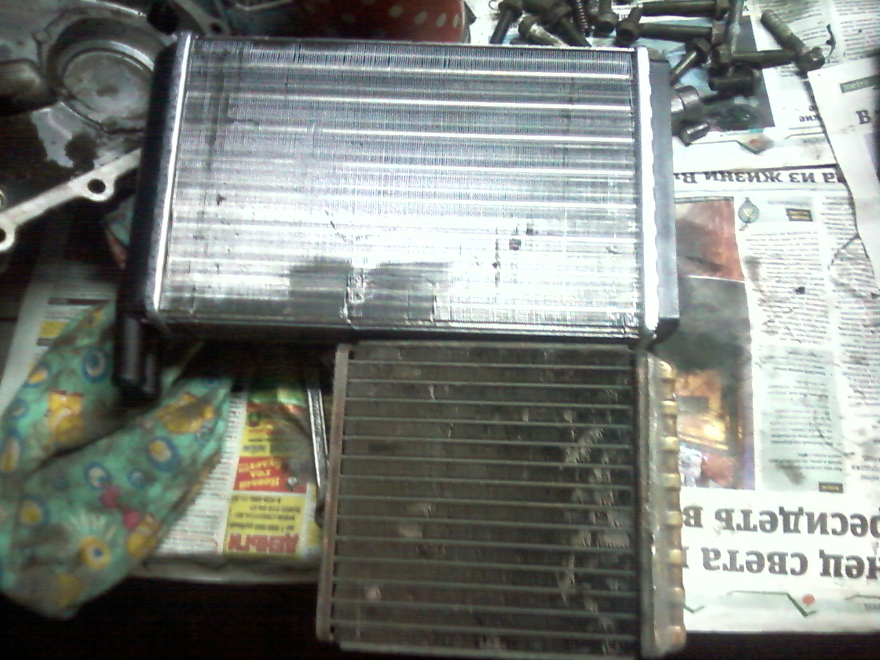

кто печки лечит
Это чудо!!! Я АХРЕНЕЛ. Завел машину- через 1-2 минуты подул теплый воздух. Когда стрелка температуры вертикально-рука не терпит. Ехал из гаража до дома-1км печка во 2 положении хоть куртку снимай. Увеличилась не только температура воздуха, но и ЗНАЧИТЕЛЬНО поток. РЕКОМЕНДУЮ всем.
Остался 1 винт и 1 саморез-считаю приемлемо. Перегорела 1 лампочка подсветки и предполагаю, что лампочка, включения ПП. НА пониженой L горит, на обычном не горит ничего. Пришлось немного погреть феном угол бардачка, упирался в шланги. Радиатор немного больше торчит чем у Сани Январины на фото.
Поздравляю! Только с рекомендациями надо быть осторожнее , мало ли что.

Попала в руки печка от WV Passat B2 ( Гроб в народе). Рядом наша родная. Смотрится очень красиво , стоит у нас дешевле ВАЗовской.
Типа: как не повезло вам, как повезло владельцам жигулей и фальцов? ;)
Неужели такой здоровый вы себе вкорячили взамен миниатюрного японского веера?

не парни, я не готов к такому скрещиванию... Чего тут удивляться теплу - новый радиатор почти в два раза больше!!
Согласен) Но ведь печка на то и печка что должна давать столько тепла, сколько нужно для комфортного перемещения, а добиться этого можно было только с помощью внедрения такого радиатора.
И я согласен... но сунул под попу емелю и радуюсь теплой зиме ;))
