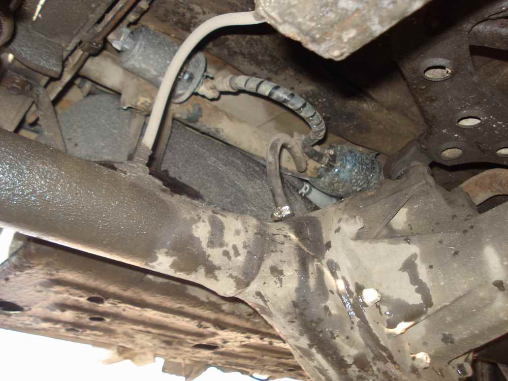

Подумай над вкорячиванием Волговского насоса , проще будет , и трубки на баке гнилые мучить не придется.

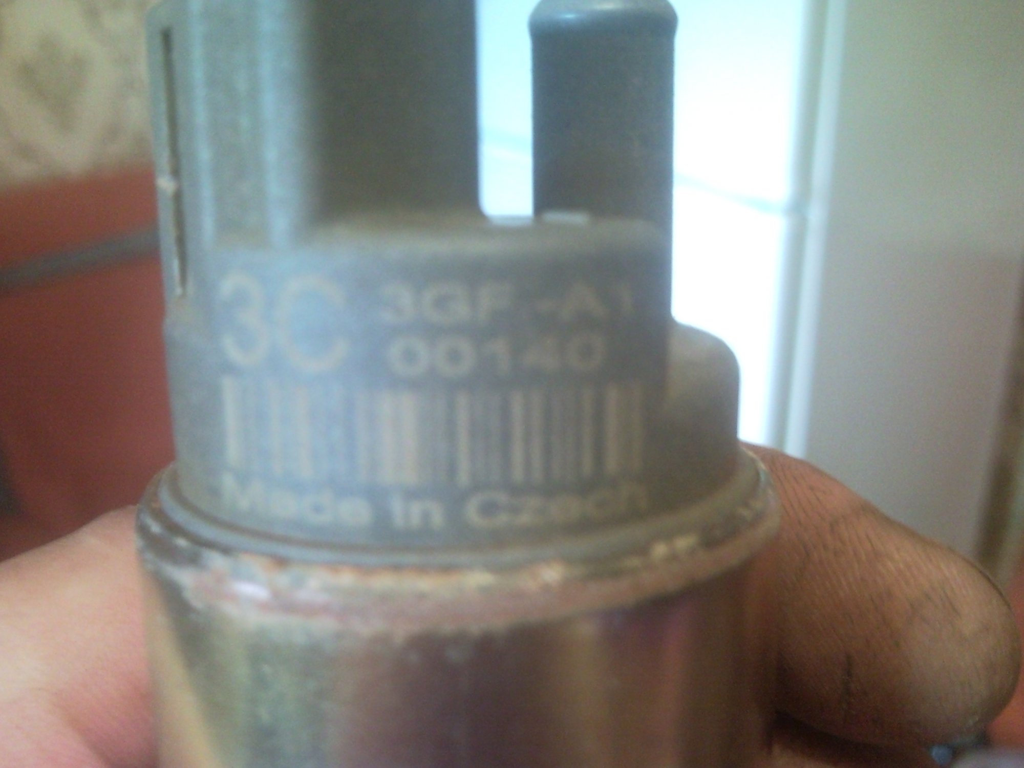

Мой насос кстати кроме маркировки 3С и штрих кода не имеет отличительных знаков.

Вот кстати фото марки моего насоса. интернет не знает о его существовании. Вычитал что насос ВАЗ2110 дает 80 литров в минуту а на сузуке нужно 100.

Та ставь от Волги , и не надо будет в бак лазать лишний раз. У мну самый дешевый STELLOX (http://exist.by/Parts/Default.aspx?pid=0200A093&flag=385877090) жужжит себе тихенько на раме и сплюнуть 3 раза. Заодно с бака ампутируй все лишнее , бак на герметик , и удобно , фильтр перед насосом прозрачный от дизеля - тряпочкой протер , посмотрел что чистый , значит и в баке чисто.

у. знаменитый нонейм 3С.. тож был такой, сэкономил называется, проходил чуть меньше 8 месяцев. сейчас стоит Бошевский, вроде без проблем, тьфу^3
но посоветовал бы брать оригинал

389 400 БЕЛАРУСКИХ рублей = 41$ ... что-то дорого на экзисте , я за 35$ покупал. Проездил почти 3 года , сейчас когда машину разбирал такой же новый поставил , и немного крепление изменил. На фото старый. Давления хватает.
