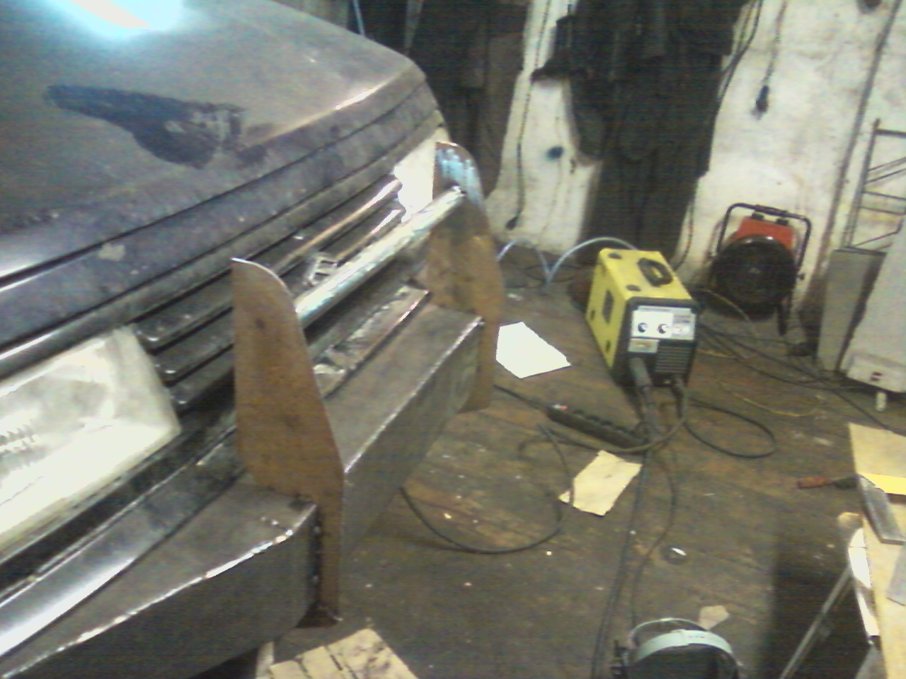

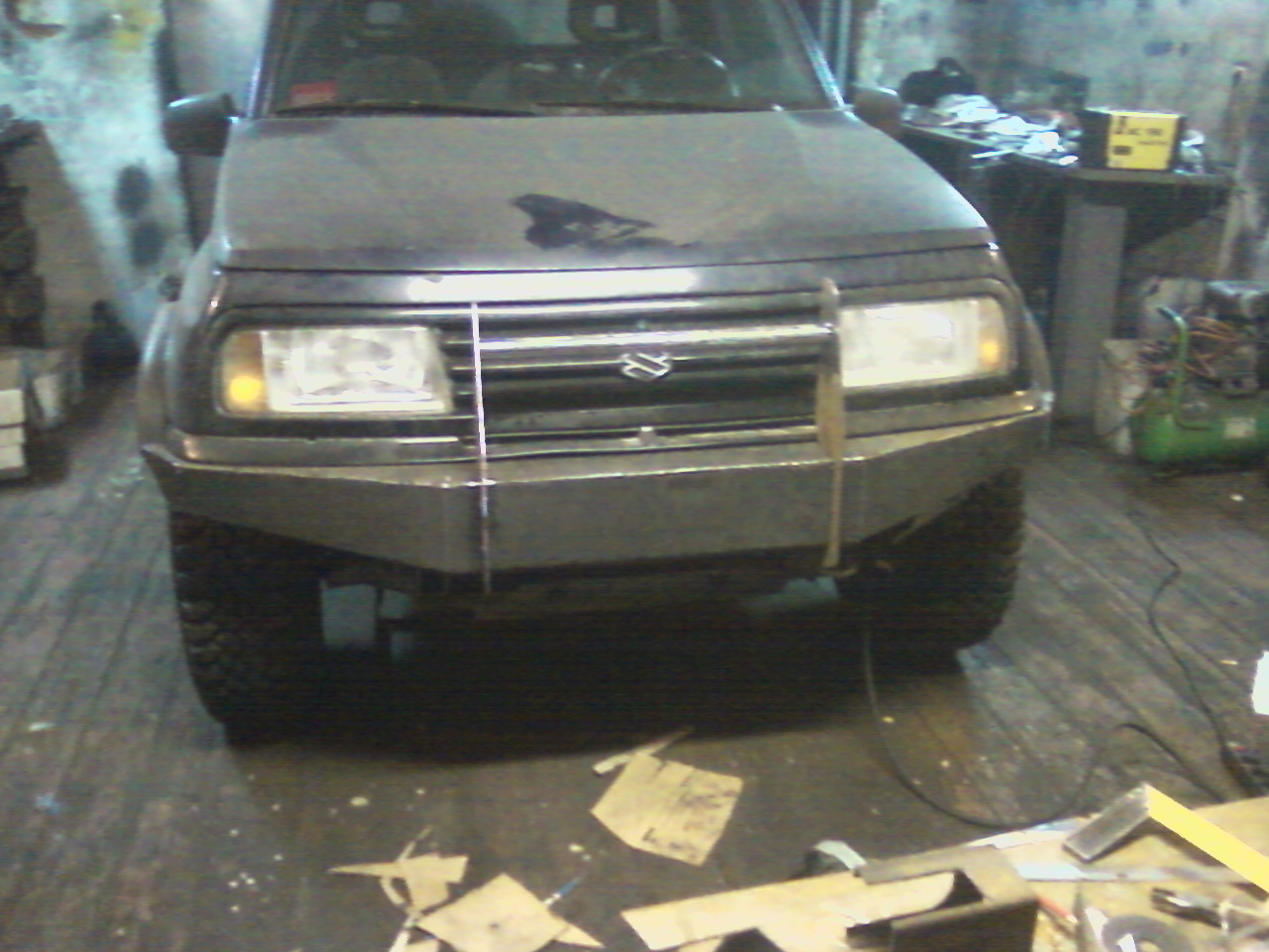

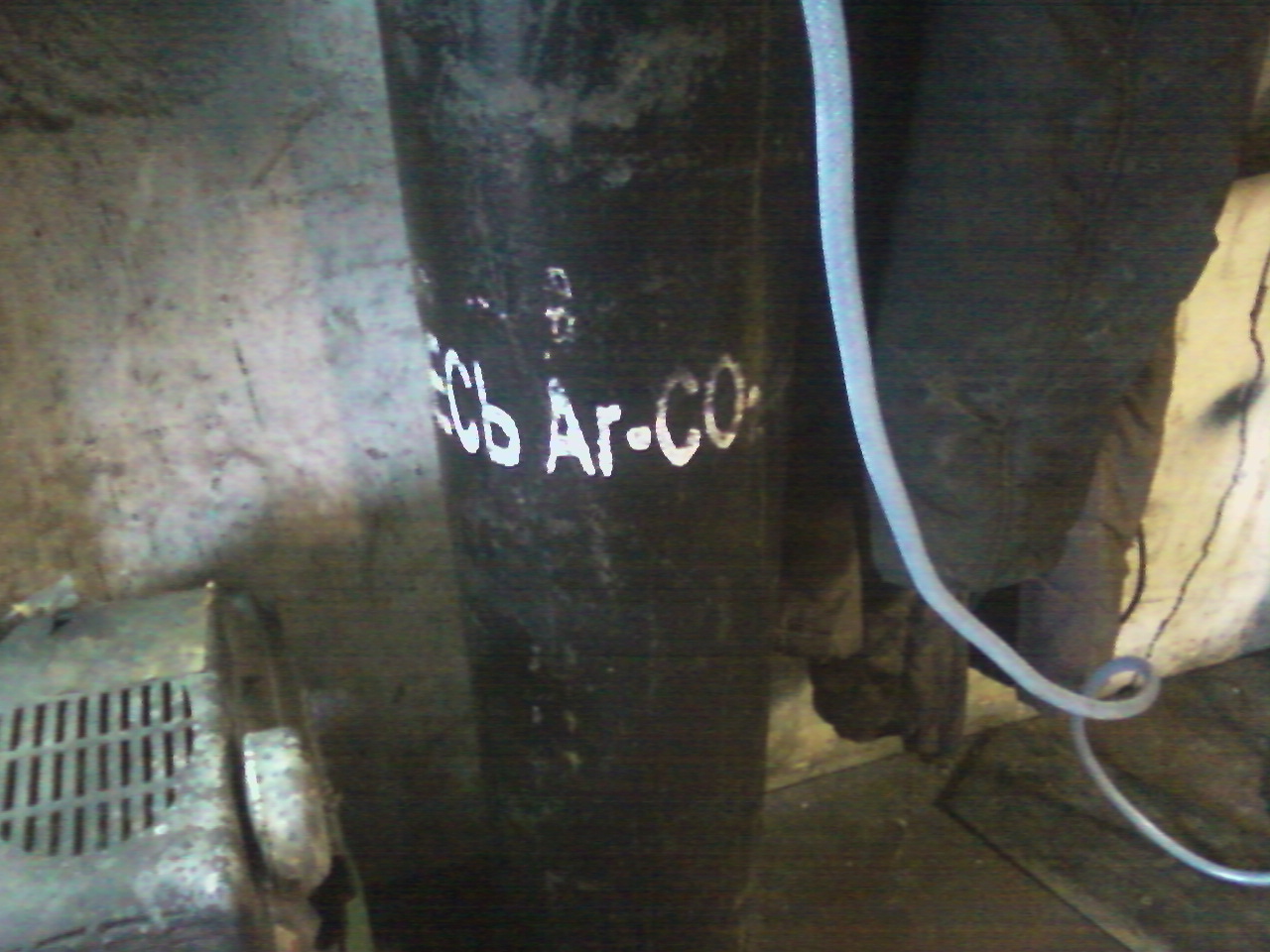

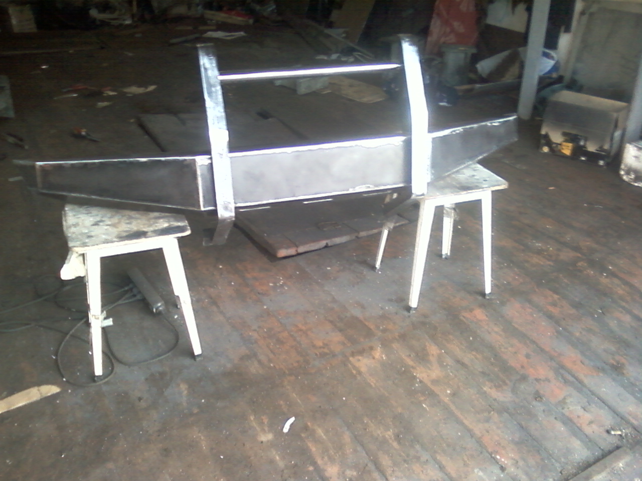

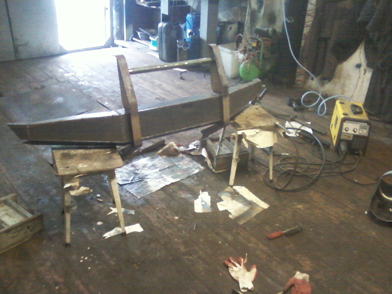

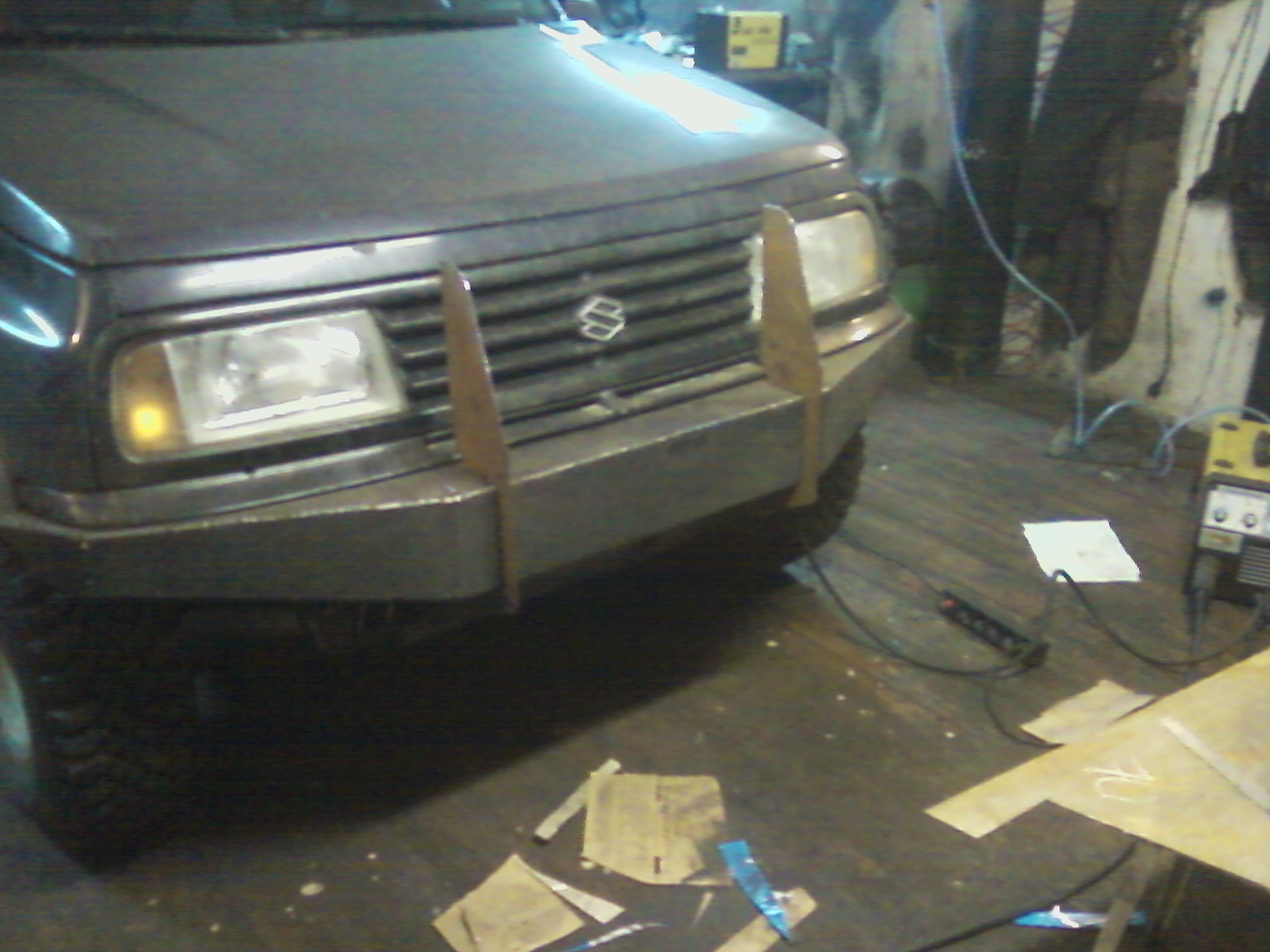

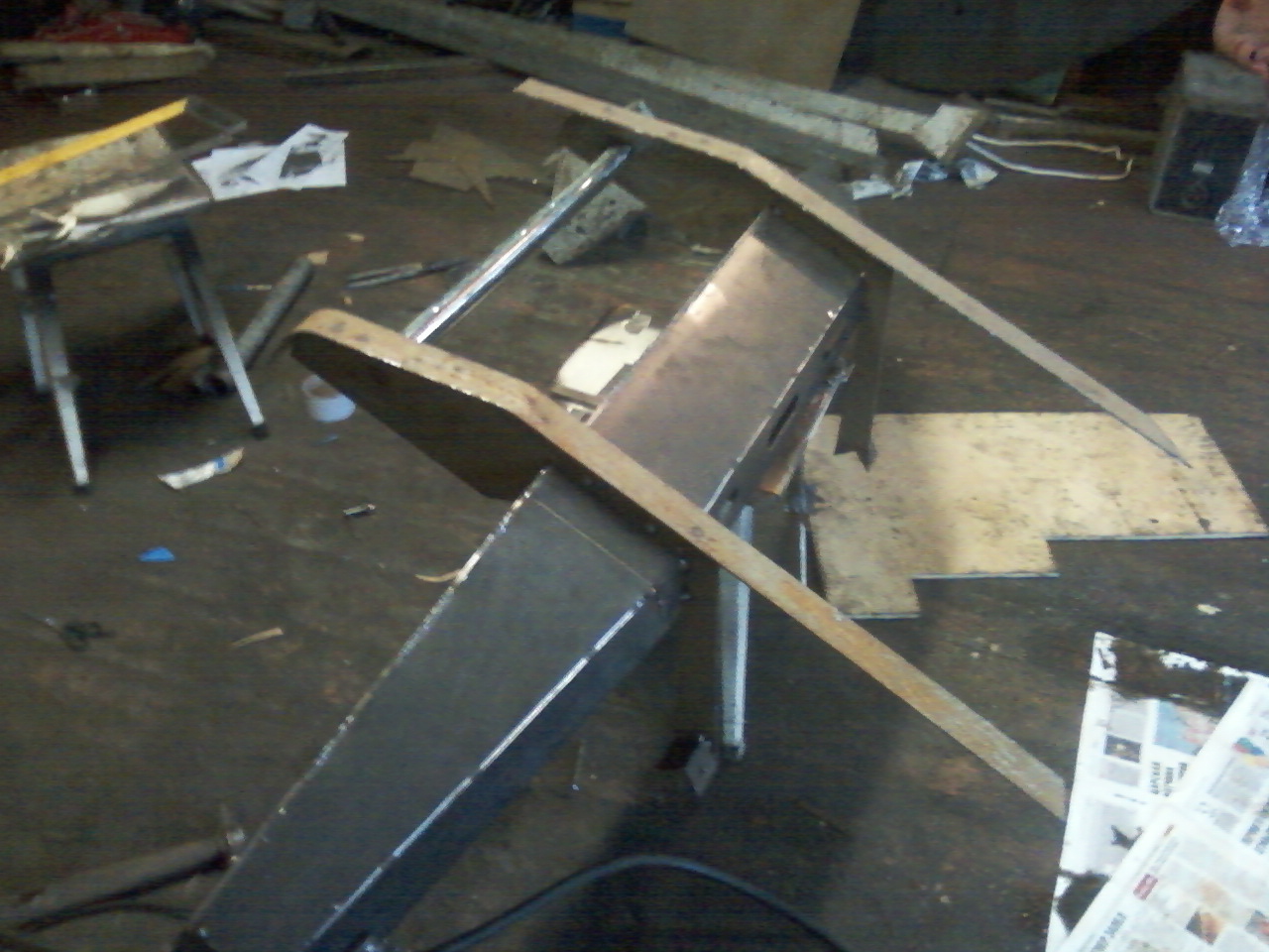

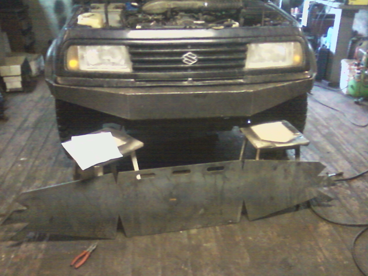

Сегодня по развлекался . В баллоне аргон+СО2 77% аргона 23% СО2 . Отличная вещь , не плюется вообще , варить очень приятно. Тренировался на бампере вырезанном на плазме , на первой фотке внизу выкройка , которая ждет Ваню Немого , за плазморезку ему отдельное Спасибо! Свой вариант решил модернизировать "клыками" , внизу они соединятся с защитой днища и рамой , такой бампер уже можно назвать силовым.

Ну ты маньячина.:)))

Вот как раз и ты появился , вот видишь из железа можно , из дерева так точно все получится :grin:

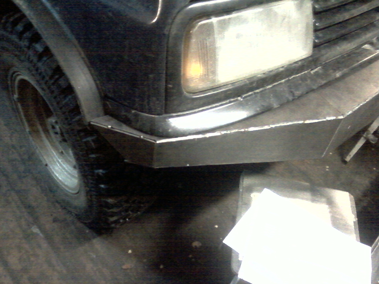

Смотри как здоровски к расширителям арок ты пристыковался. :)
Готовься. Я тут напитаюсь космической энергией и...

Супер!!! А я так и не решился на подобное. Гаишники очень у нас любят самоделки:negative: А узаконивать ещё тот кайф
А это он сам так здоровски пристыковался , после плазмы все стыки шлифанул и согнул по швам , весь обмерил - идеально ровный и симметрично право\лево. Расширители 5см , как и твои.
Гаишники очень у нас любят самоделки А узаконивать ещё тот кайф
У нас все эти проблемы ГАИ давно перекинула на тех осмотр , за отсутствие ТО штрафы пока копеечные , так и живем....

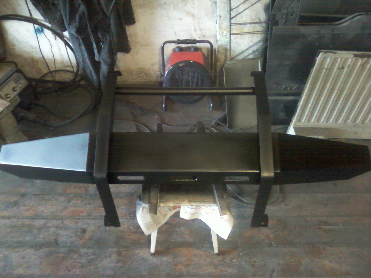

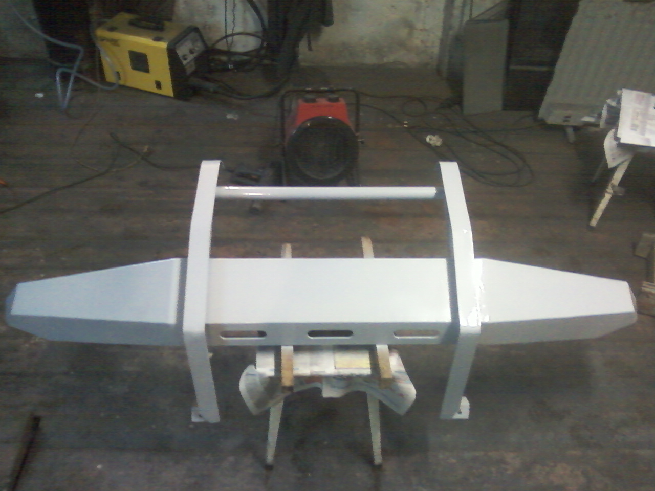

Та не высох еще , чуть больше суток прошло а еще липнет , вот так - нефиг красить при 0 градусов когда на краске написанно +10
Так у тебя там пушка стоит! Что, совсем не греет? А чего сверху не эмалью покрасил? Он матовый... или будешь ещё на раз покрывать? Интересно посмотреть как всё вместе и машина и бампер будет смотреться... у самого слюна не капает побыстрее его повесить?

Серый грунт эпоксидный 2к довольно модный . Сверху автоэмаль черная матовая 1к из дешевых. Из нутри между грунтом и эмалью гравитекс. Пушка не для нагрева , а для проветривания , красил с открытыми воротами , грунт летучий , стоит по всему гаражу плотным туманом , дышать не возможно.
