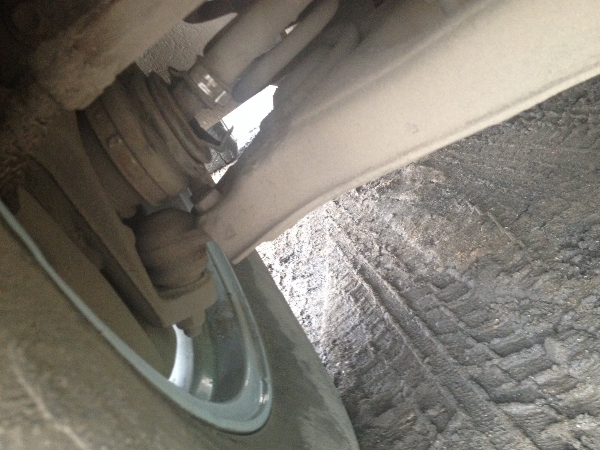

Обулся в лето. Красота. Попутно обнаружил причину неработающего ПП. Наконец то провернуло шрус. Отмучился бедолага Теперь со спокойной душой можно менять. Пощупав не обнаружил ни одного шарика. ЗАвтра буду считать шлицы. Сколько со стороны ХАБа столько и в редуторе, так ведь? IMG_0164.JPG
Не так , не помню точно , со стороны хаба 26 шлицев , в мост-22 , а бывает и 26 , и по длинне бывают разные , еще бывают не шариковые а трипоидные , так что самый надежный вариант снять , померить\посчитать и искать такой же.
Если у меня руки наконец то дойдут переделаю себе правый на левый , правого лишнюю половину тебе отправлю.

Получается нет смысла считать шлицы у хаба. Их всегда 26(((

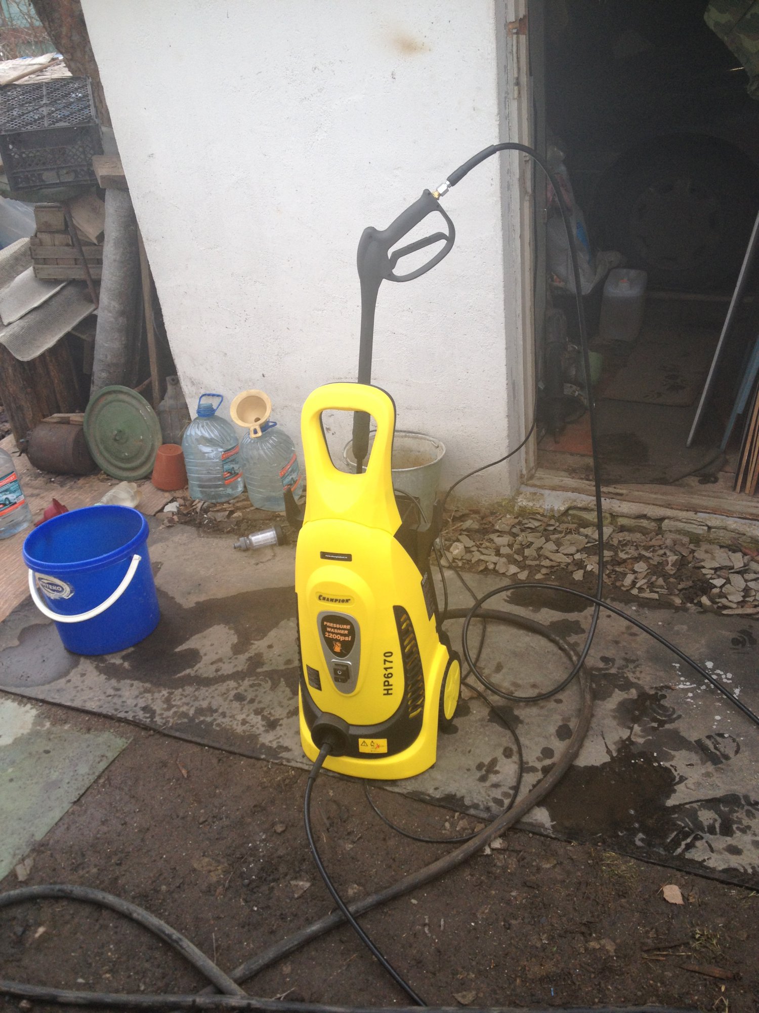

Поделюсь обновкой) Приобрел мойку сегодня. Диапазон что подешевле и более менее. Почитав в нете, побеседовав с продаванами в магазинах сделал выбор) В студенчестве приходилось на мойке работать. Не скажу конечно что мощь как от профессионального Керхера (прострелил сапог так, что ноготь сходил), но вполне приличная. Кусок краски все же отбила( Слава богу что мизерный. Тихая, поршень металл. Не понравилось качество вспенивания моющего (встроенная фикция пеногенератора),есть возможность подключения настоящего пеногенератора. Пены мало но тем не менее грязь стекает. Существенно отличается производительность если брать воду из ведра и из крана.
Да, Хабы и Заглушки на круглых все взаимозаменяемы , соответственно и шлицы у всех одинаковы.
Есть смысл брать с разборки?
Есть , у нас ведь подключаемый полный привод , так что шрус или работает или рассыпается на куски , это на пузотерах с передним приводом может хрустеть , вибрировать , и прочее.
По мойке расскажи как у нее с расходом воды , давно что-то подобное присматриваю , но у меня возле гаража воды нет , т.е можно привезти в канистре или из бочки дождевая , только после дождя и грязная. Моюсь на мойке самообслуживания , той которой монетку кидаешь и тебе керхер на 12минут включается , этого не хватает и очереди всегда.

А шрус внутренний обязательно весь вынимать или можно повытащить слегка? Это ж на день вставать надо чтоб достать привод посчитать, поставить наместо.
2 года мучился. А по длине как отличаются? может он коротки у меня а должен подлиннее быть, поэтому и хрустел?
По мойке расскажи
Ведро мгновенно улетает. http://market.yandex.ru/model-spec.xml?modelid=7290497&hid=281935 Минимум литров 100 нужно. Продавец говорил для того чтобы нормально брать с ведра нужна мойка с помпой. Она дороже в половину. Моя мойка берет с ведра, но работает на износ. Если бак на возвышеность поставить то напор будет хороший. Шланг 5 метров не прокачивает. По мануалу 3. Обрезали-прокачал. Шланг пистолета 5 метров хотелось бы подлиннее на 2 метра, но это уже от мощности устройства зависит. На счет вода грязная: есть фильтр, на конец шланга подключал. Пену купил особо мощную 740р 5 литров. Разводил 1:5 (2 литра раствора, литр остался, 2 машины вымыты). Пены нет но грязь стекает. Встроенный пенообразователь не справляется, плюется. Есть отдельный пеногенератор на пистолет одевается он стоит еще 2000р. РАсход моющего значительно уменьшится.

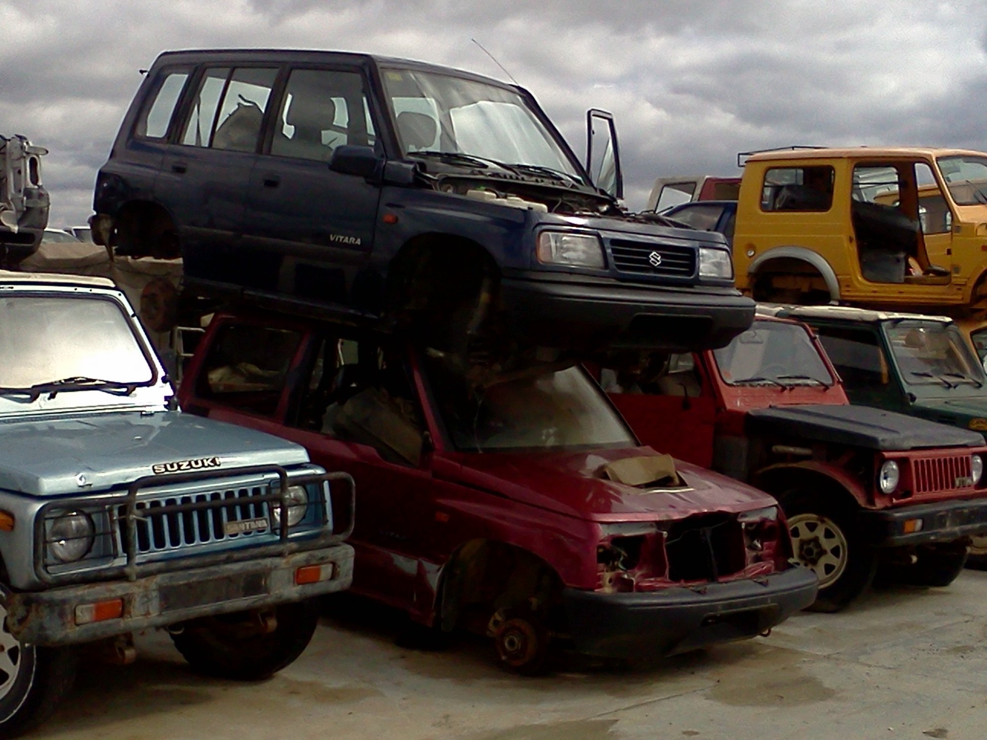

А цены он там случайно не спрашивал на кузова 5дв, квадратные, голые?? было бы интересно узнать!! :cool:)
А смысл? Все равно менять нельзя, ни под каким видом...что бы ни случилось... на учет с другим номером не поставишь...
Хотя, если вварить старый номер в новый ... на машинах такого года, по слухам, никто эти номера не смотрит...

Смысл в том что мой кузов совсем дырявый, напрочь. И не теряю мысли поменять его....
Как это нельзя??? первый раз такое слышу... замена номерного элемента, возможна. Просто после этого нужно переоформить документы на машину. И побегать придется... а так всё меняется!!! Смотрят и ещё как... я когда своего купил, пришлось даже экспертизу делать... Очень рад что обошлось без проблем. Так что никто не смотрит, это не так...
