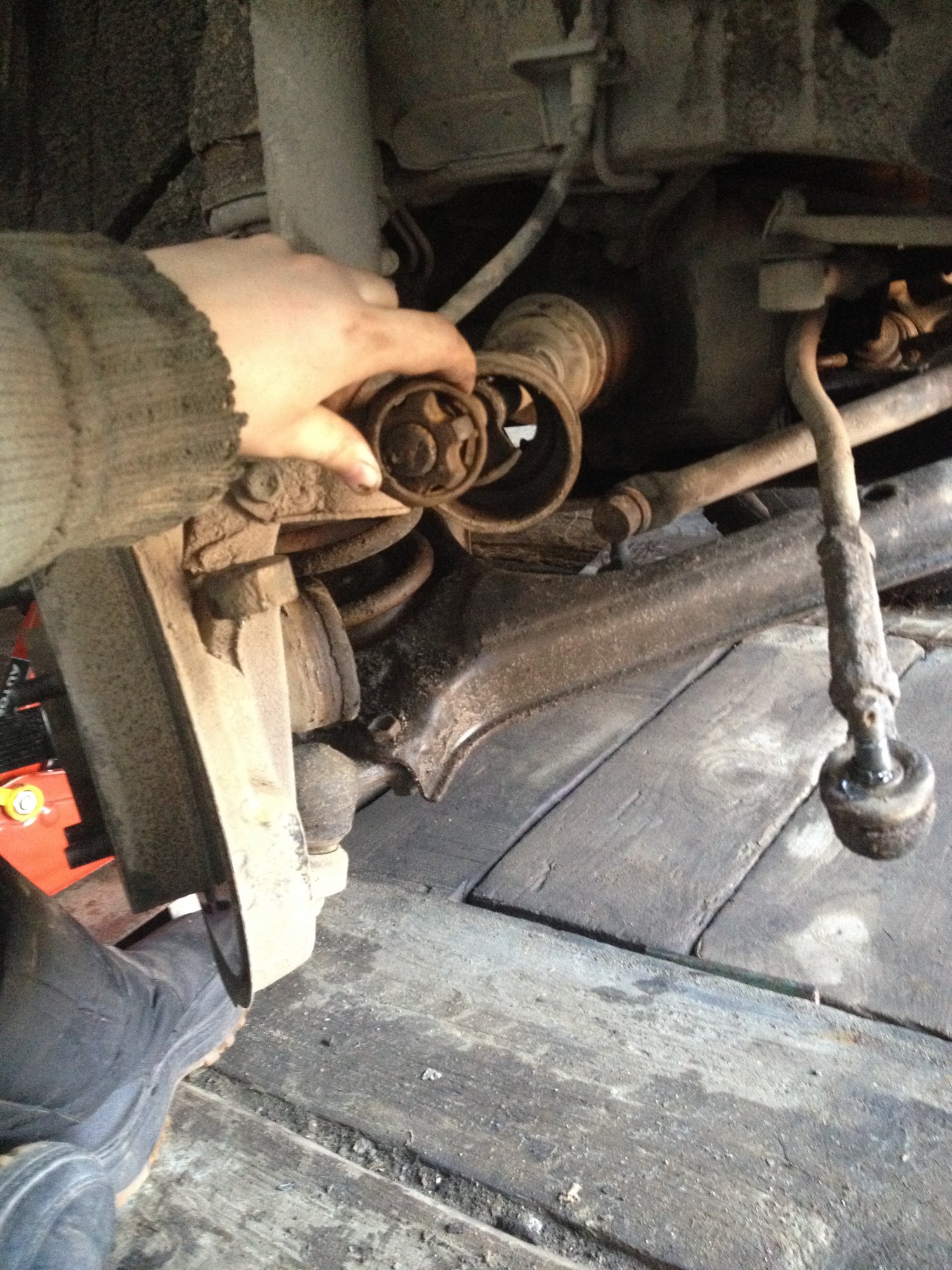

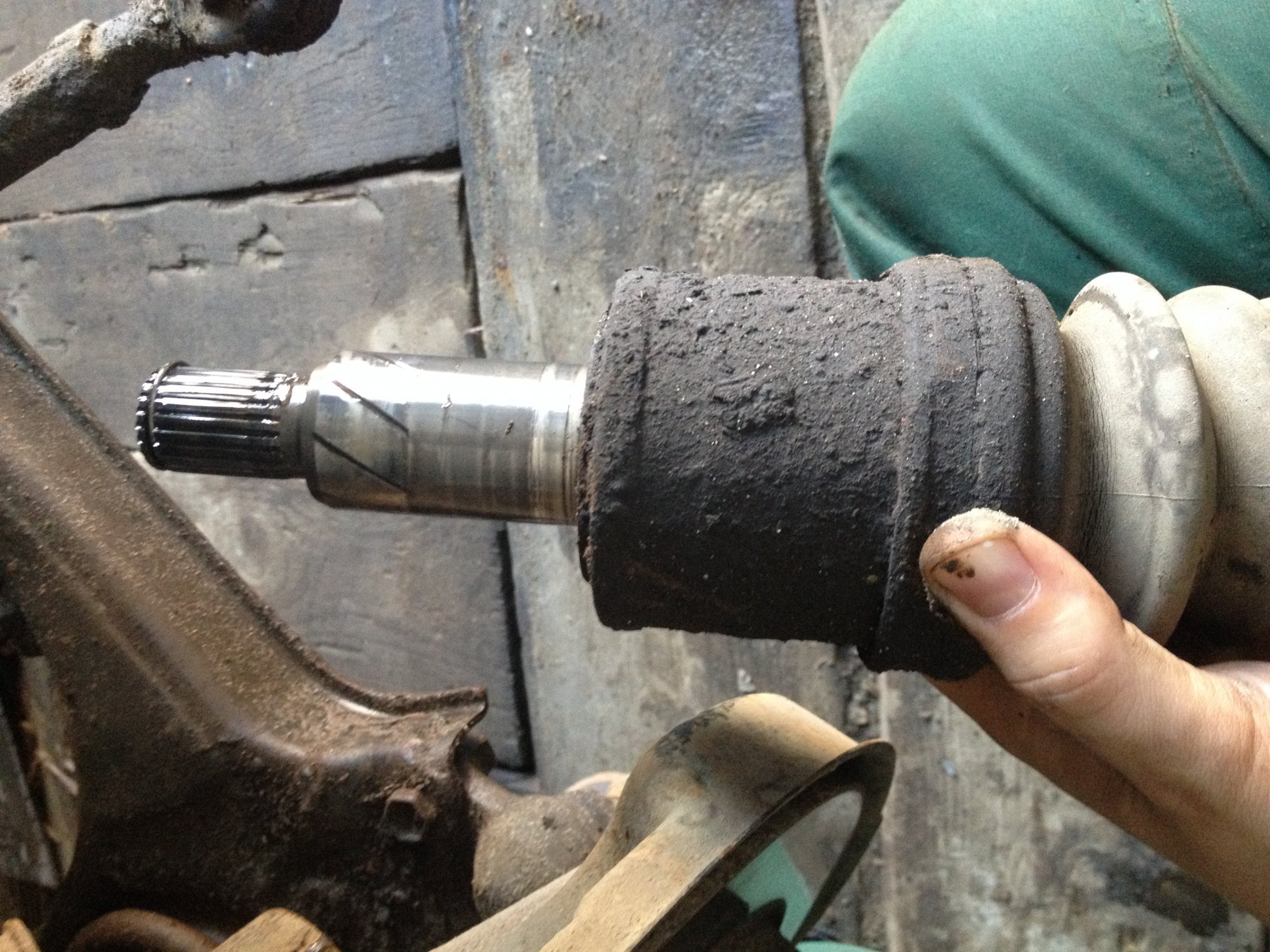

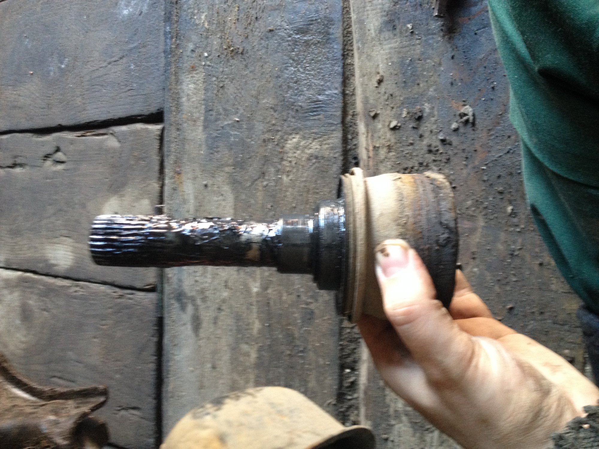

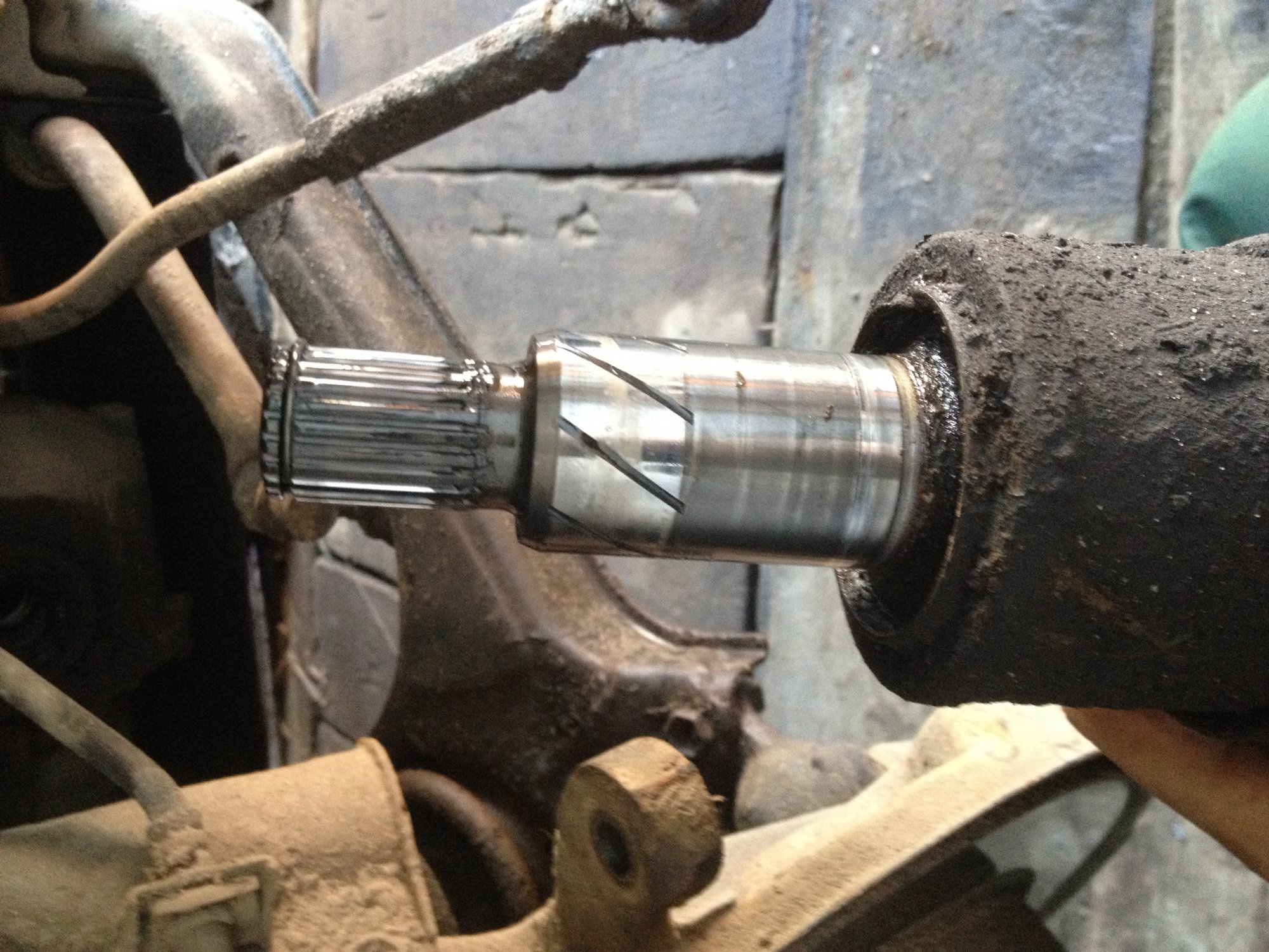

А шрус внутренний обязательно весь вынимать или можно повытащить слегка? Это ж на день вставать надо чтоб достать привод посчитать, поставить наместо.
А по длине как отличаются? может он коротки у меня а должен подлиннее быть, поэтому и хрустел?

92г , если до тебя ни кто мост и шрусы не менял то должно быть 22шлица.А шрус внутренний обязательно весь вынимать или можно повытащить слегка? Это ж на день вставать надо чтоб достать привод посчитать, поставить наместо.
4 скобу на пружину и откручиваешь шаровую (или одну гайку, или три болта - я три болта кручу, так проще)А так что бы посчитать:
1 Домкратишь
2 Снимашь колесо ,хаб , стопорное кольцо полуоси.
3 Откручиваешь стойку сверху

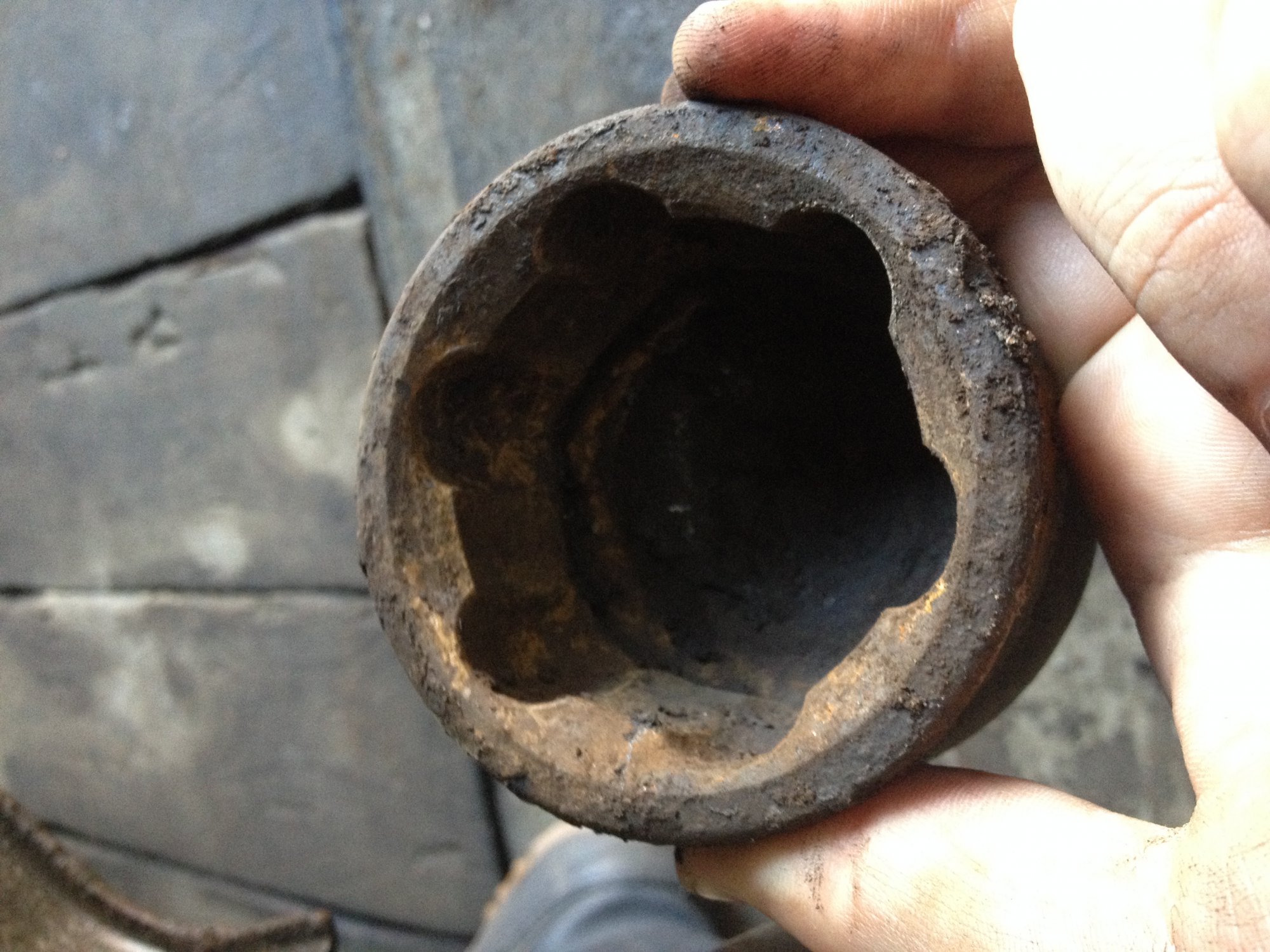

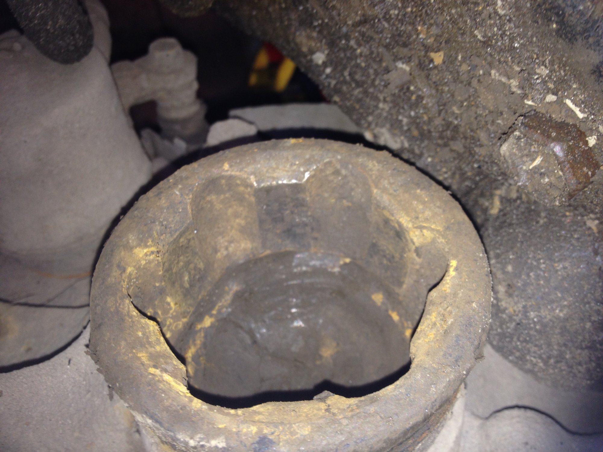

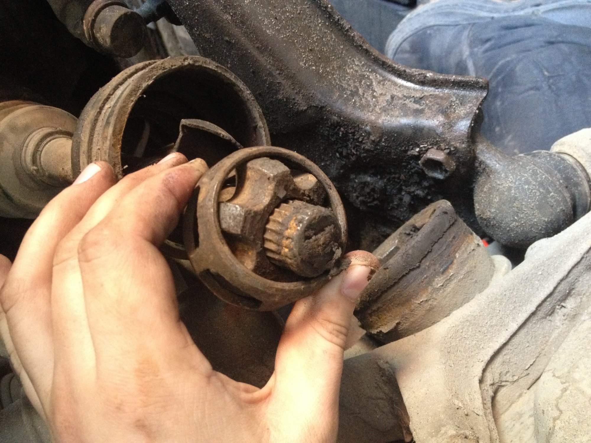

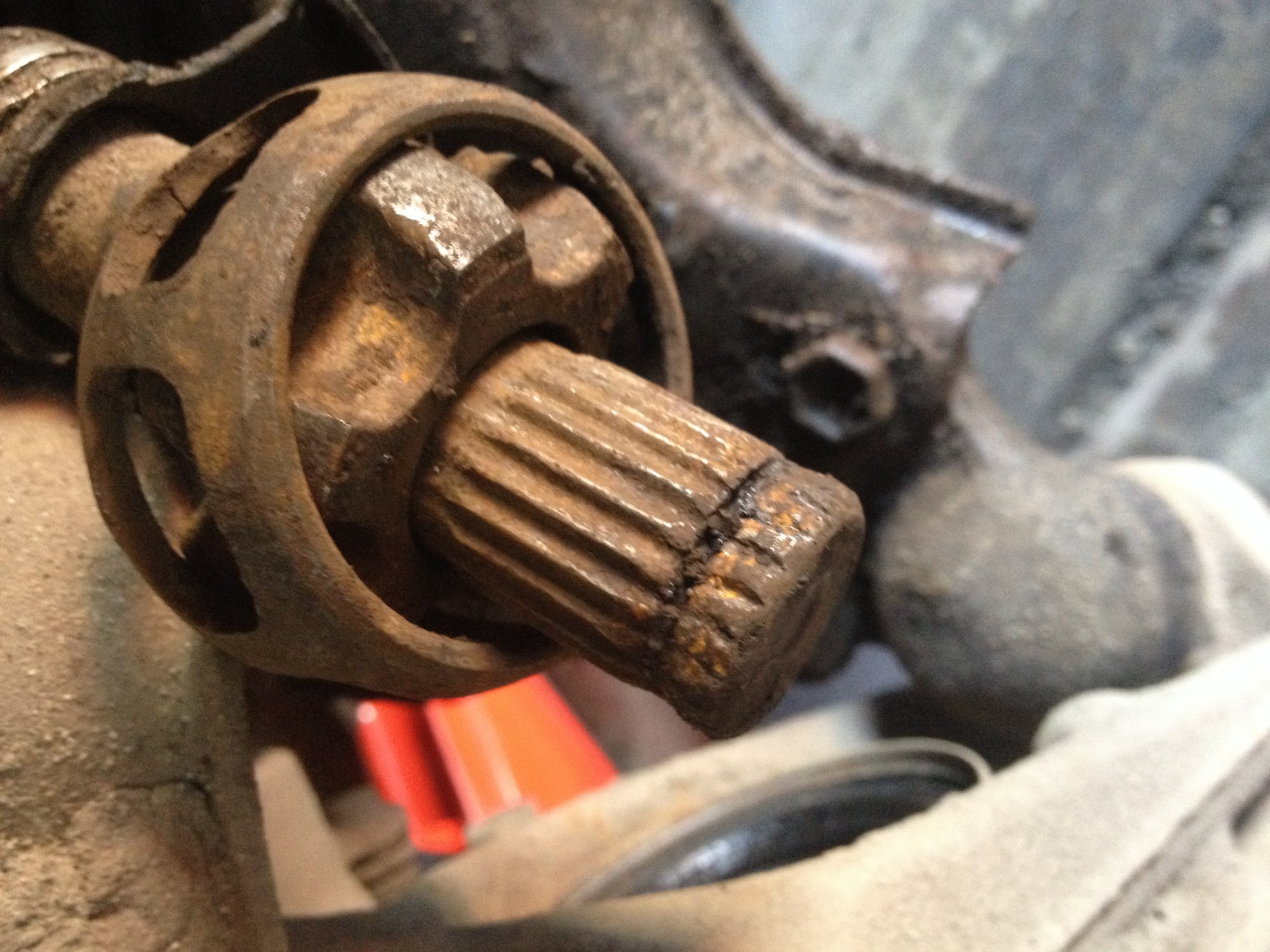

Сам удивлен) Просто нет шариков)а вот развалиться???
Если хорошо одну сторону поддомкратишь - ничего не потечет - проведи воображаемую горизонталь через заливную пробку - прикинешь максимальный уровень масла. Я не сливал.Масло сливать?
Может при разборке потерял?? Просто у меня развалился игольчатый подшипник в ступице, через который полуось проходит - визг был такой, что мама не горюй! А тут здоровенные шары... хотя, чего только не бывает в этой жизни.Сам удивлен) Просто нет шариков)
Я еще не разбирал ниразу) Шрус хрустел с момента покупки) Бывший хозяин даже скинул на замену. Вроде бы и ПП не часто пользовался, хрустят и хрустят, функцию выполняли) Знал что скоро развалятся, тогда и поменяю) Вот и настал этот момент) Месяц назад пыльник только начинал рваться, шары были на месте) На дачу ездил недавно там и потерял наверное)Может при разборке потерял??

Все 6 штук выпали и потерялись...... вот потому и считай шлицы. У меня донор был с редуктором и полуосями с трипоидными подшипниками вместо шариков и 26 шлицов , но у меня все это купили буквально через пару дней , так что даже не рассмотрел что к чему.Просто нет шариков)

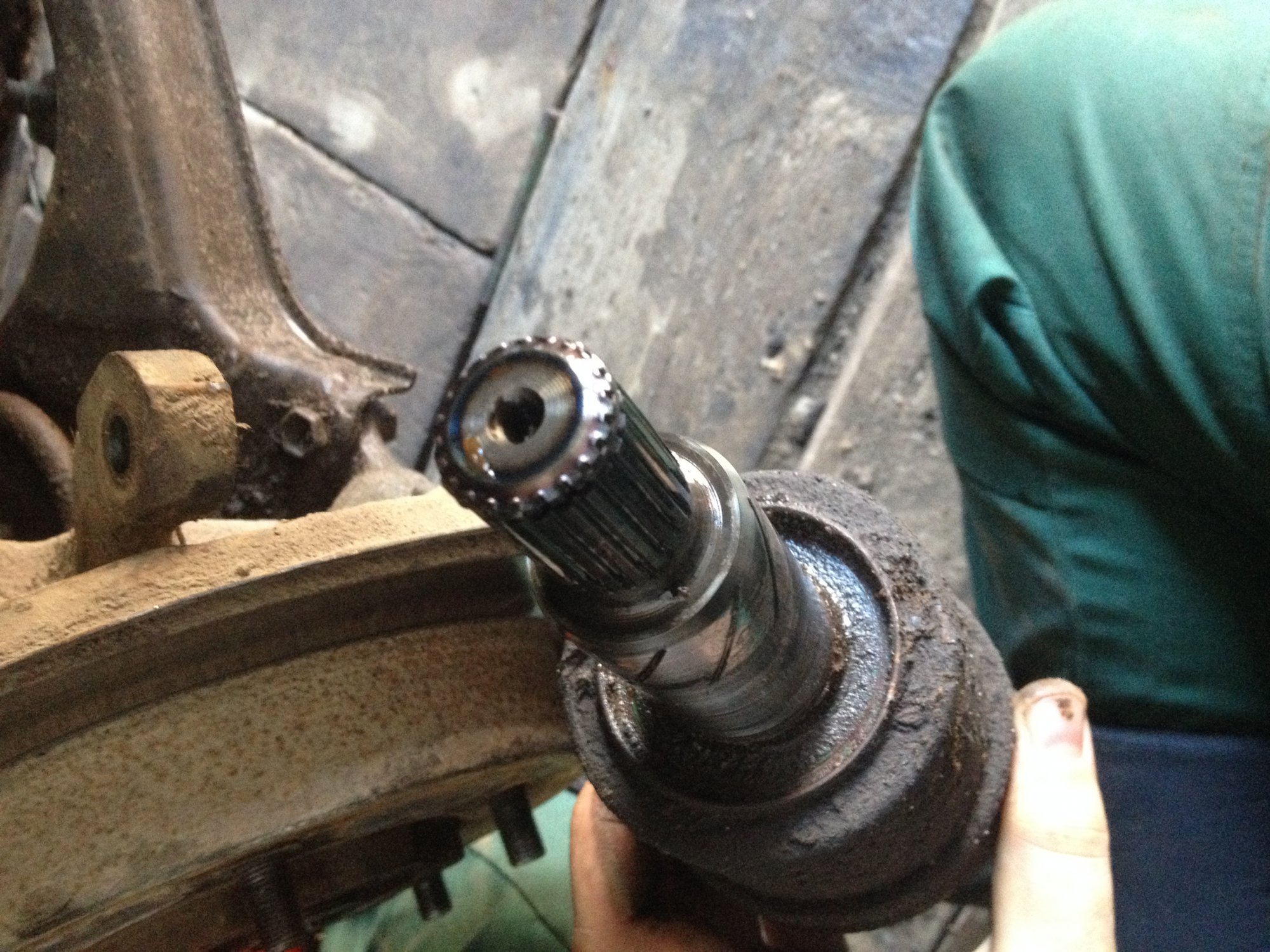

осталось стойку отсоединить от поворотного кулака и шаровую...наверное придется помучиться с установкой

это вообще проблема. С правой стороны когда проставки ставил так ее и не открутил((((шаровую...
Не открутил гайку самой шаровой опоры? Ну, ту, которую контрят шплинтом? Отверни три болта, что держат шаровую - это проще - только рычаг поддомкрать.это вообще проблема. С правой стороны когда проставки ставил так ее и не открутил((((

открутил все 4 гайки, и никак дальше) Не хочет отстыковываться и все тут. Наверное произошла адгезия)Не открутил гайку самой шаровой опоры?

Если гайки от болтов открутил - выбей болты - не тушуйся, примени грубую силу, но сначала лаской - ВДэшкойоткрутил все 4 гайки, и никак дальше) Не хочет отстыковываться и все тут. Наверное произошла адгезия)

Еще как может. И ковырял и бил и нагревал и отмачивал, бесполезно. Еле еле пружину на место засунул.Быть такого не может

А ты попробуй сварочником погрей , уже не однократно убеждался что это самый надежный способ , на дуге 5000 градусов , никакие горелки и рядом не стояли , но это конечно смертельно для шаровой.И ковырял и бил и нагревал и отмачивал, бесполезно.
