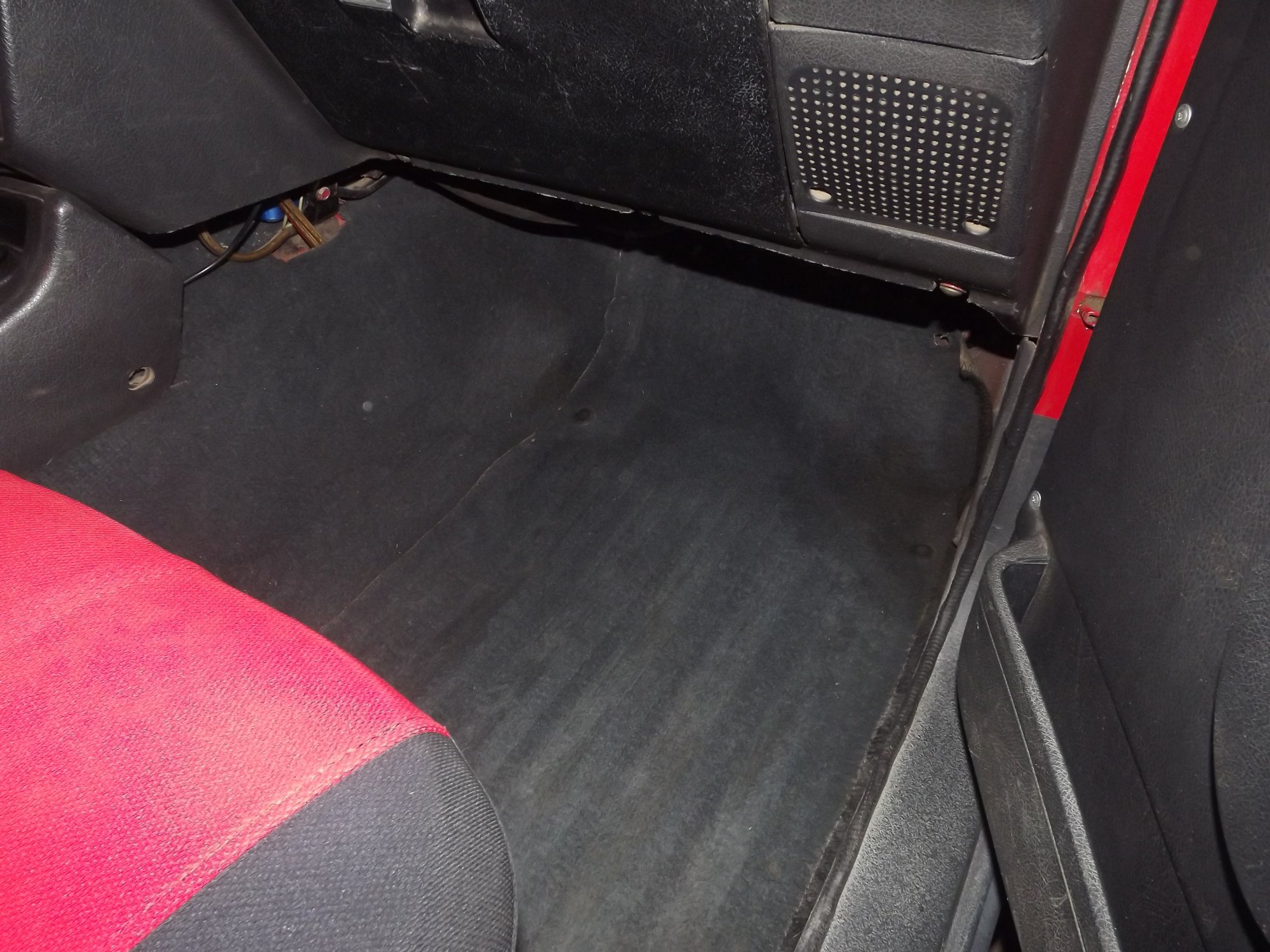

Вот такую штуку хочу положить на пол вместо ковра . Только пока не знаю где ее купить. На катке такая лежит , по ней ходят в коньках , а на улице ей обшита стена по которой шайбой пинают , и ничего ей не делается. После небольшого затопления почти неделю не просыхали ковры , так что озадачился , буду делать его легко-съемным , что бы всегда просушить можно было.
Привет!А не боишься что между полом и покрытием будет влага?Ведь покрытие влагу непропускает...гнить железо начнёт однозначно,на пол надо что-нибудь дышащее.

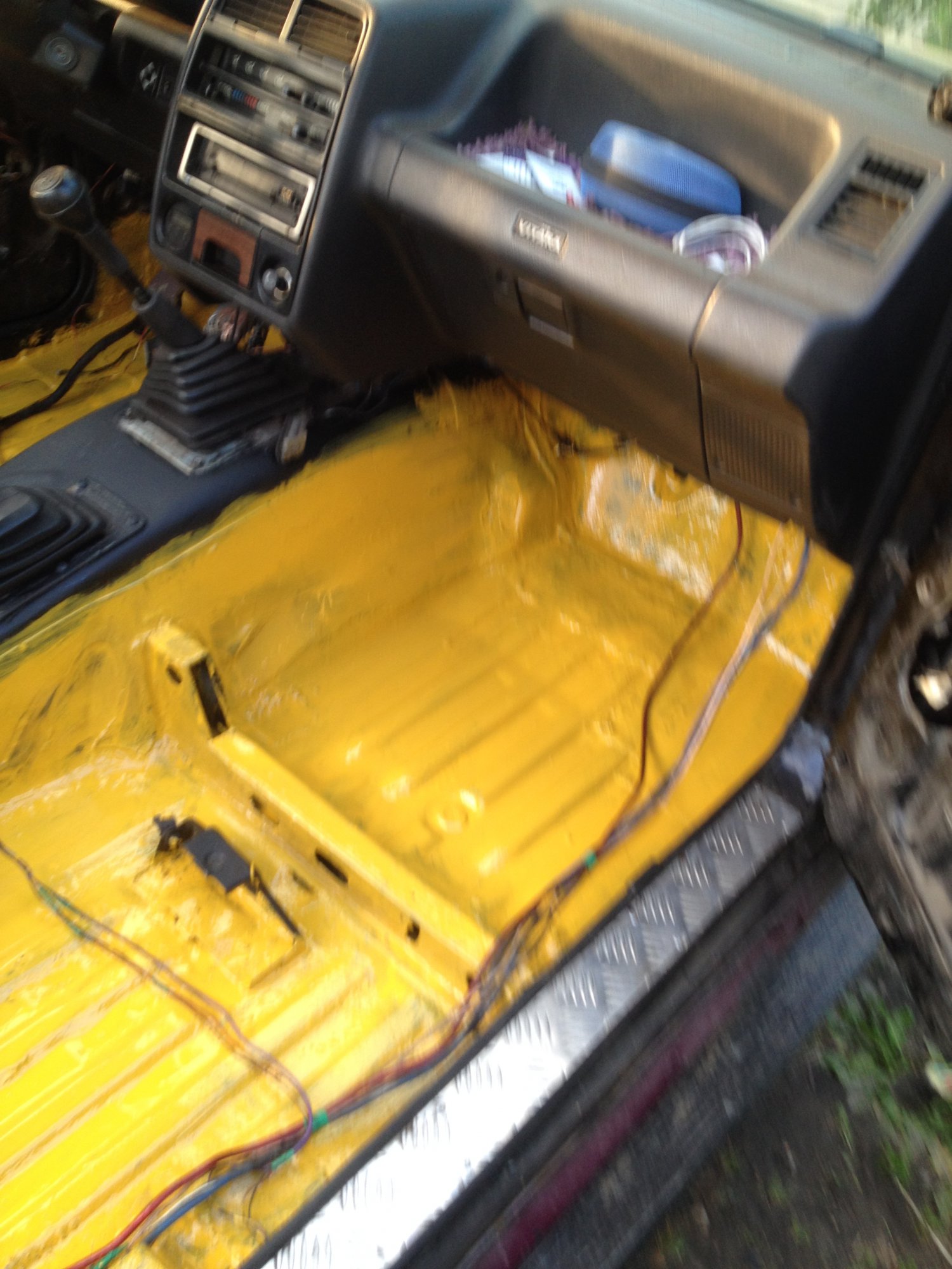

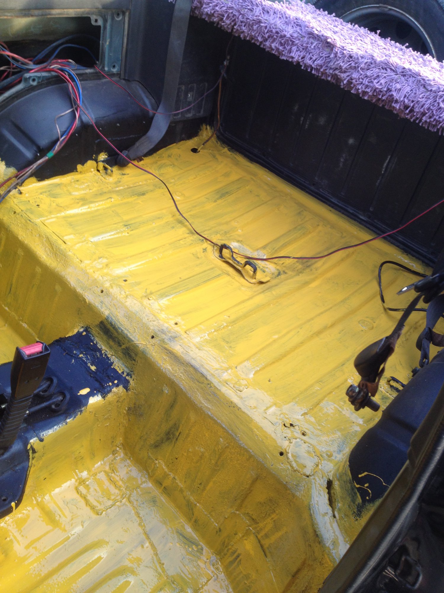

Наверное на ржавую поверхность положил грунт.

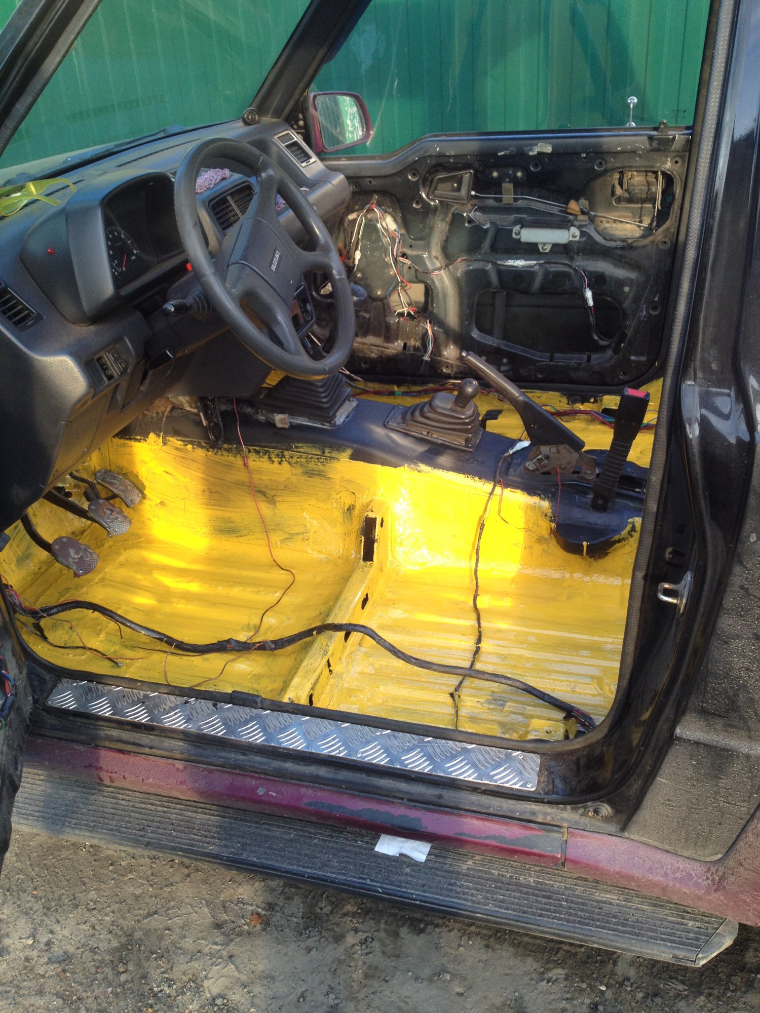

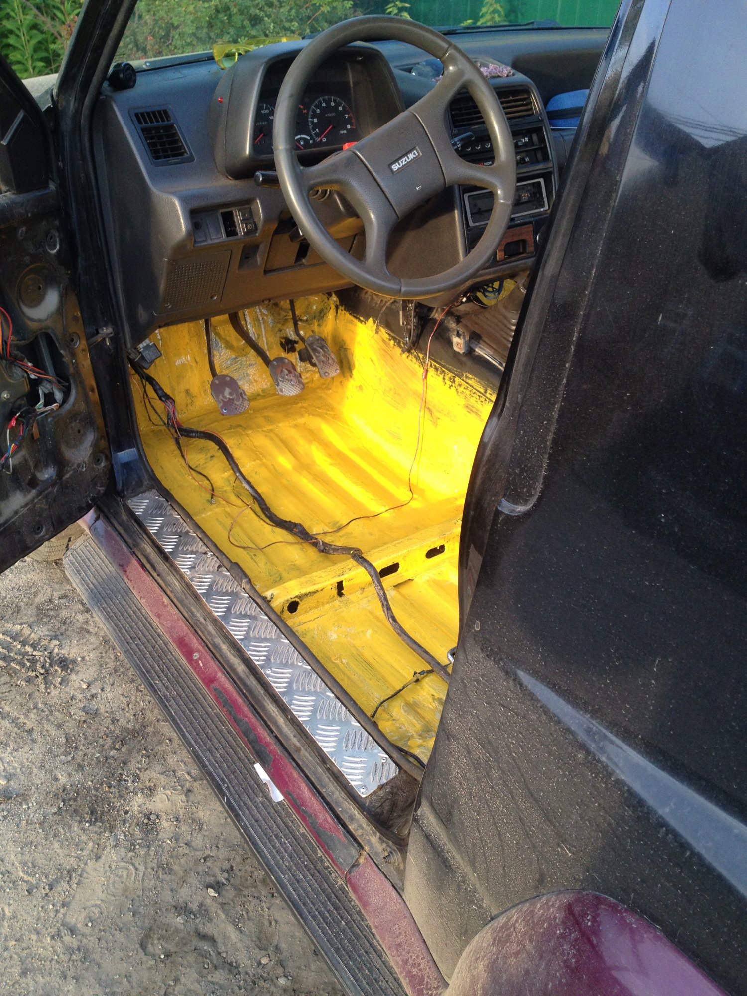

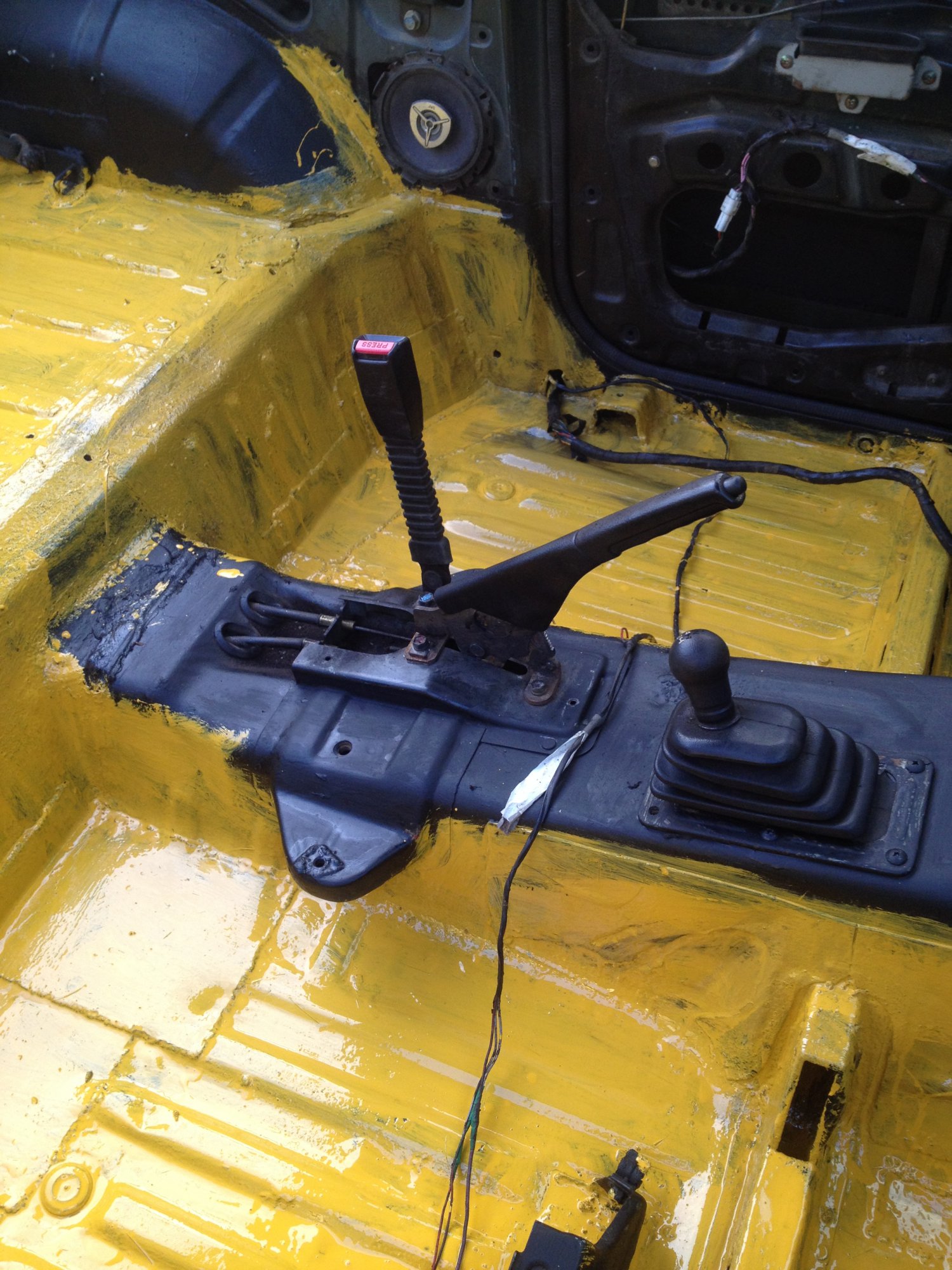

Где гниль была- все вырезал, где ржа мелкая была и швы проходил штукой какой-то антиржавчиной-кислота. Грунтовка антиржавчина кстати) Сегодня зачистил все, обезжирил, покрасил грунтовкой и желтой краской))) Завтра буду шумоизолировать)
IMG_0212.JPG IMG_0213.JPG IMG_0214.JPG IMG_0215.JPG IMG_0216.JPG IMG_0217.JPG IMG_0218.JPG (2).JPG
Про сурик) У отца в пакете заначка со времен СССР осталась говорит олифой разбавлять надо...олифы естественно тоже нигде нет(((
Вот Саня и ответил на этот вопрос:

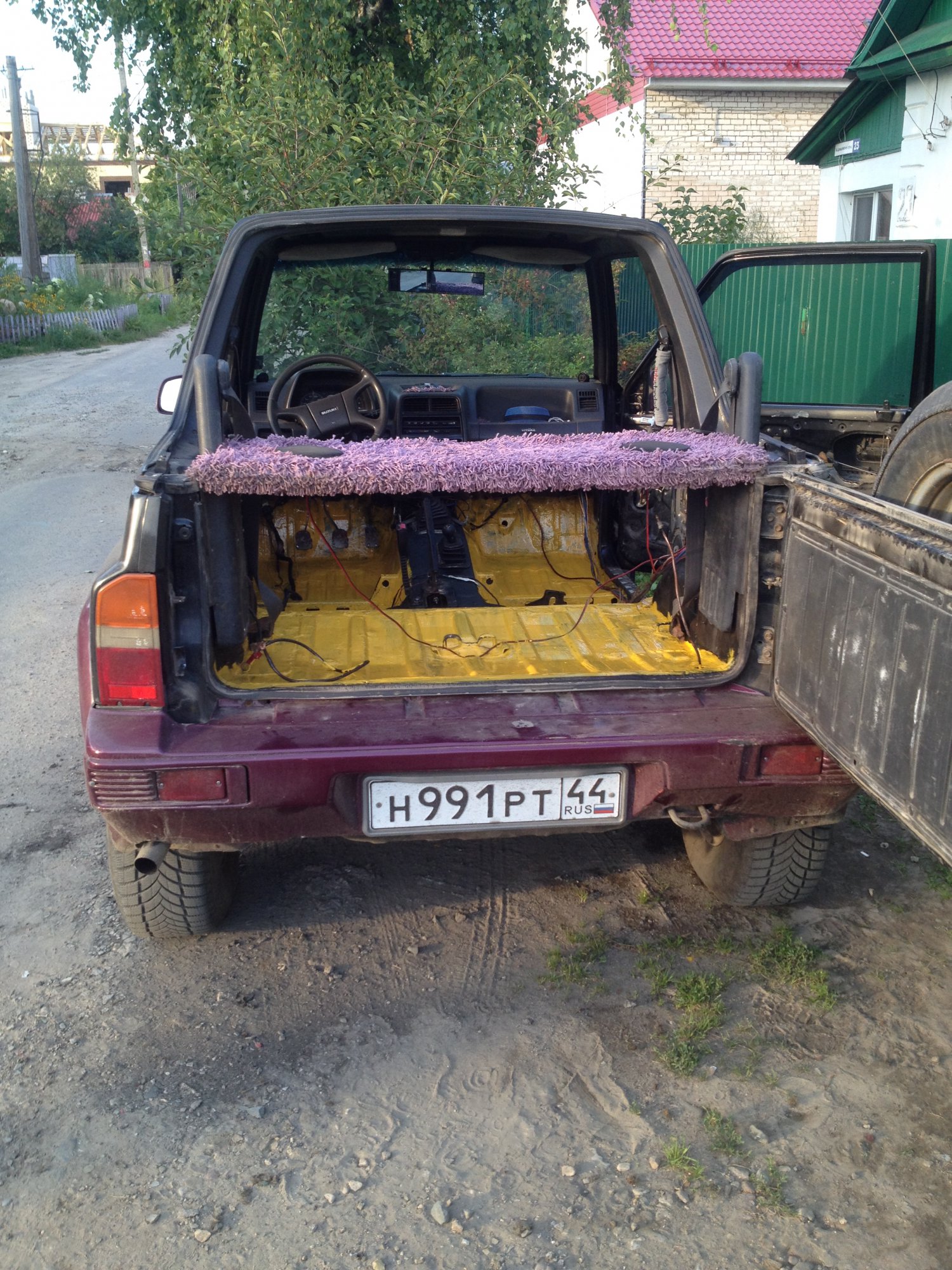

Захреначил пол шумоизоляцией (ушло 9 здоровых листов) и до куда дотянулся под торпедой 4 мм. Говорите теперь что все сгниет...я знаю и так сгниет когда то. Фоток нет ибо 12 часов без перекуров. Делал качественно. Лепил как надо, с феном. По идее вода сверху не попадет до металла, делал как корыто. Потом еще сверху сплен 4 мм прилепил. В общем результатом доволен. Хотя на двери шумки не хватило, но в салоне стало гораздо тише. До этого при 90 км/ч приходилось громко разговаривать с пассажиром, сейчас же музыка в 2 раза тише)))
Да сгниет , когда никто не знает . пушистый мокрый ковер ничем не лучше .
Самая правильная технология у Сани Январина , но и самая не вкусная , дышать в салоне отработкой или мовилем тоже не хочется.
У меня сейчас ковер саморезанный из коврового покрытия прорезиненного , и снизу по всей площади приклеен "коврик туристический" - тот же сплен . Что-то среднее , шумоизоляция так себе , промокает , но просыхает, хоть и долго .

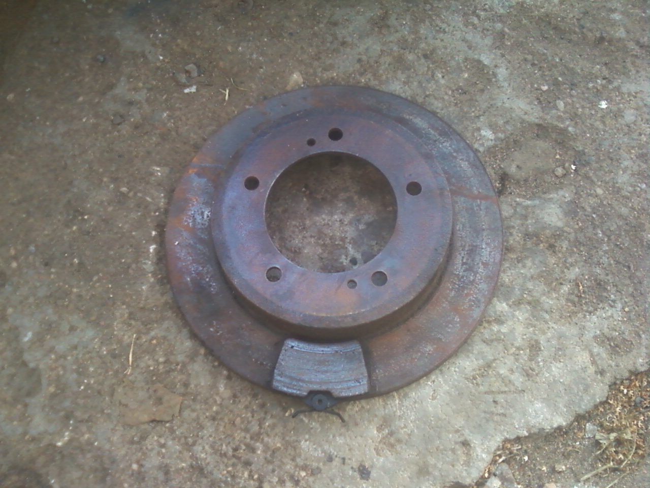

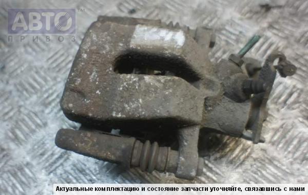

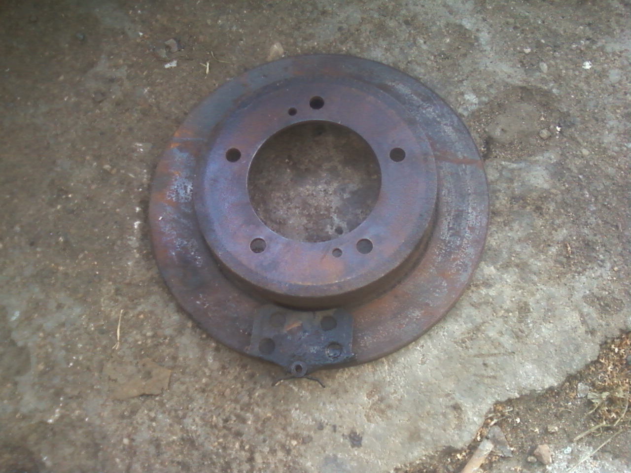

Мне опять захотелось поиздеваться над хорошим японским автомобилем . Вот так выглядит тормозная колодка от Рено Меган 2 на Витаровском диске. почти полностью повторяет след от родной колодки .
Сам задний суппорт от Рено с функцией ручника на тросике. Подключение под штуцер как на Японце.

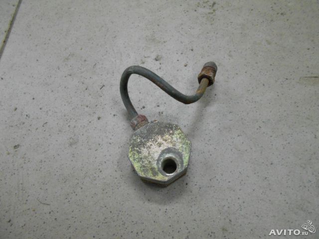

Тормозной тройник водится на заднем мосту Паджеры . Тазовский тройник не имеет внутри медных шаебачек , так что не вызывает доверия.
Хороший автомобиль, имхо, должен обязательно иметь задние дисковые тормоза... Так что это не издевательство, это доведение до абсолюта ;) Но мои старые мозги, расплавленные жарой, с трудом представляют замену барабана на диск...[DOUBLEPOST=1406910025,1406909912][/DOUBLEPOST]
http://www.drive2.ru/l/3194149/
http://www.drive2.ru/l/1144705/
Все довольно просто представляется . Только я озадачился сохранением ручника , потому и суппорта искал. Что бы не придумывать крепление суппорта , приварю к мосту пластину 1.5см , никуда не денется.
Ну, скажем, не совсем просто, хоть и не так сложно, как я предполагал. Ручник только гидравлический? А будет ли держать? гидравлика травить будет понемногу думаю ;))
Не, оно того не стоит. А вот твой вариант с донором реношным - мне кажется интереснее. А как у мегана ручник организован?
Так же как на VW \ Audi . Тормозной суппорт в него вставлен болт и наружу ухо под трос ручника , тянет трос , болт проворачивается и поршень выдавливается , независимо от наличия жижи в системе. Минус в том что поменять колодки целая история , нельзя просто сжать суппорт газовым ключем , его нужно сжимать и крутить одновременно , этаким хитрым приспособлением , на Пассате такое делали в 4 руки - 2 давят , 2 ключем от болгарки поршень вкручивают.[DOUBLEPOST=1406923693,1406923562][/DOUBLEPOST]Ваня было бы хорошо , я уже подумываю на плазму , она хоть и подгрызает , но будет ровно .
