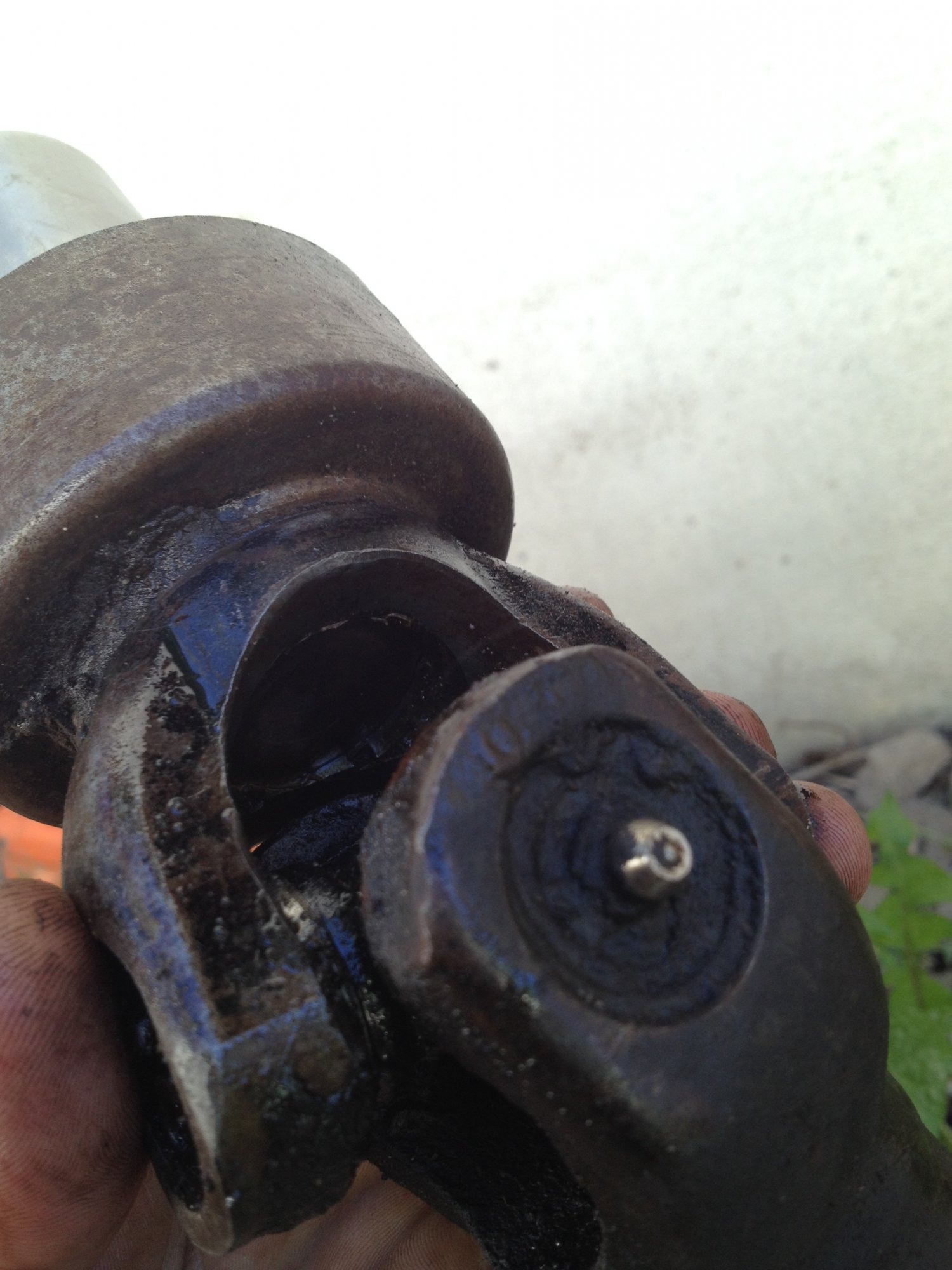

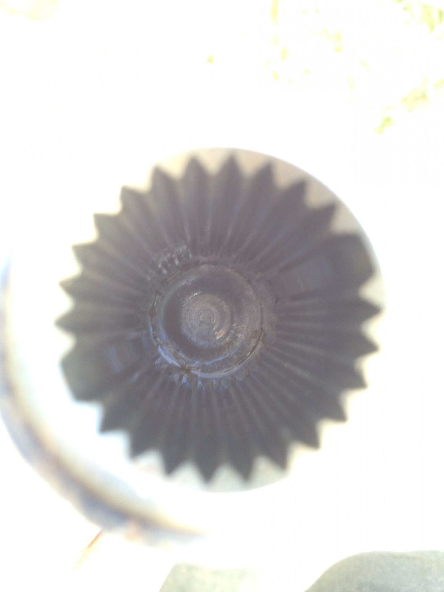

У меня сегодня день сюрпризов) Решил все таки разобраться с течью сальника раздатки на ПП. Вытаскиваю кардан... сальник как новый( уже 5 ПЯТЫЙ оригинал и течет) стал зондировать кардан. Дую в хвостовик и вот оно... пузыри со стороны крестовины. Пробка была вклеена и завальцован и почему то появился вдруг люфт. Я проклеил поксиполом с двух сторон, укоротил пружину сальника (чтоб наверняка) и вуаля, масло не течет. Стал вылезать из ямы и заметил на сером бензобаке черное пятно, ковырнул и получил порцию бензина на голову. Свищ, рядом второй, третий((( Слил бензин, зачистил, проклеил поксиполом со стекловолокном (проверенный метод). Уже 2 года езжу с подобной заплатой на баке. Решил больше ничего не ковырять и поехал домой)
