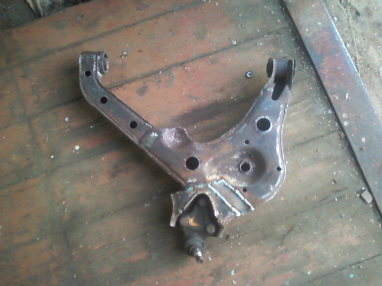

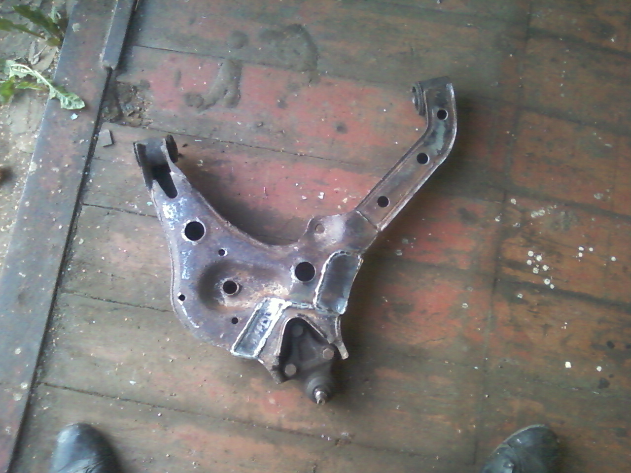

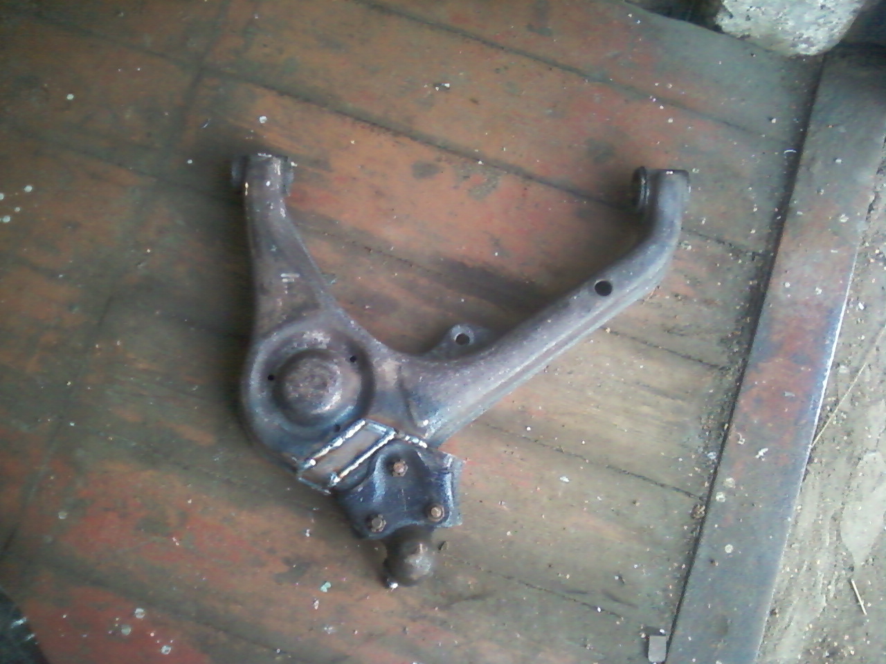

Я сейчас рычаги со смещенными шаровыми поставил ( 3.5см вперед и 1 см в бок) и не попадаю теперь развальными болтами в центр , вот и хочу приподняться еще на 2-3см.

Спасибо ! Я уже начитался и понял в чем смысл , на круглых другие рычаги и потому длиннее пружины , жесткость зависит от мотора , так что ищу только от 1.6 - 2.0 желательно 3х дверки.

Про переднии рычаги со смещенной шаровой хочу отписаться 3.5см вперед / 1 вбок. Неделя эксплуатации дала положительные результаты , едет , не рыскает , несмотря на то что развал сделан "на глаз" , в общем в управлении машина хуже не стала точно . Такой вариант позволяет без бодилифта поставить 30" колеса без проблем ( при лифте проставками 5см) , для 31" колес возможно потребуется доработка штатных бамперов напильником . Сейчас колеса 265/70 r15. Забыл сфоткать переднюю арку , вот задняя до отбойника. С передней лучше , места побольше осталось.

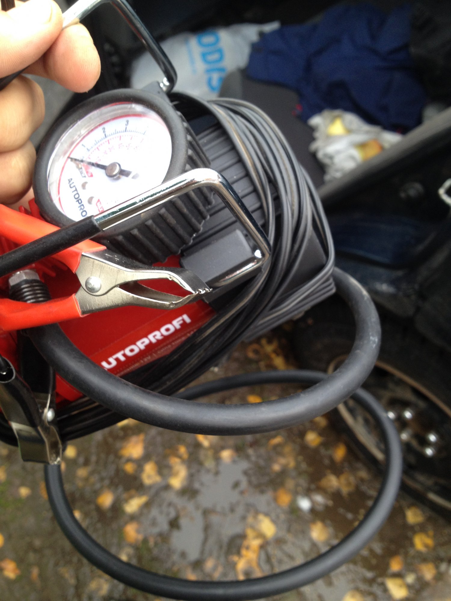

Верой и правдой 8 лет эта пластмассовая штука качала колеса на всех моих 5 машинах) Он и сейчас качает но уже не так активно как в молодости, IMG_0465.JPG IMG_0466.JPG
весной купил этот IMG_0468.JPG IMG_0469.JPG IMG_0467.JPG все вроде бы нормально, но чувствуется криворукость создателя. какой то он не такой. Качает "будь-здоров" но не чувствуется качества!
