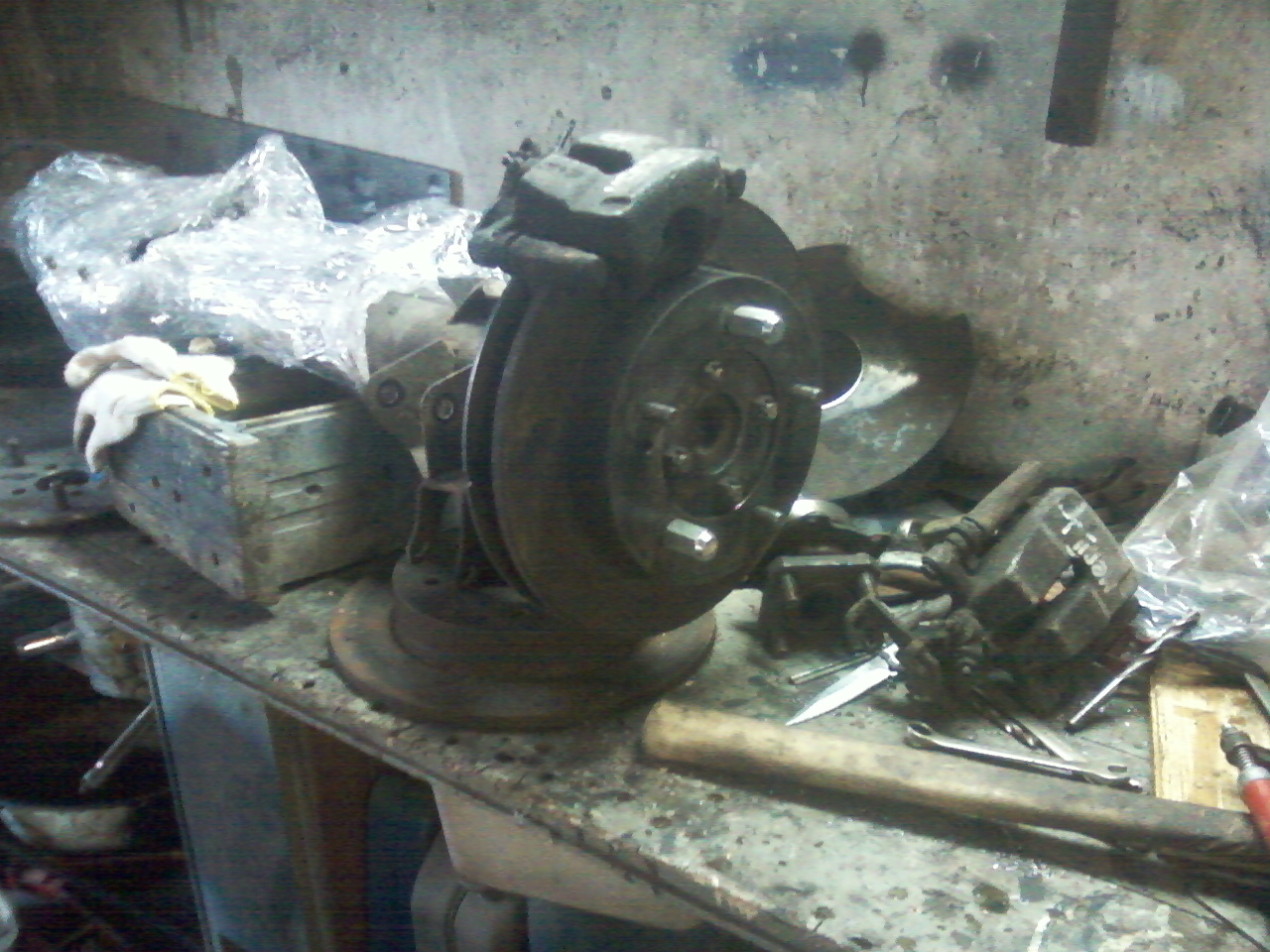

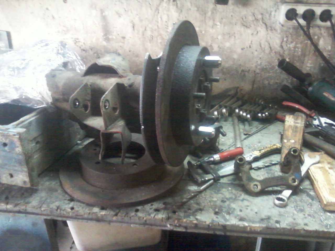

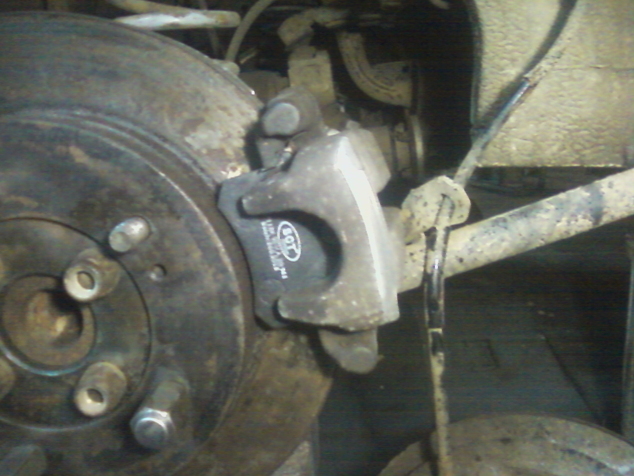

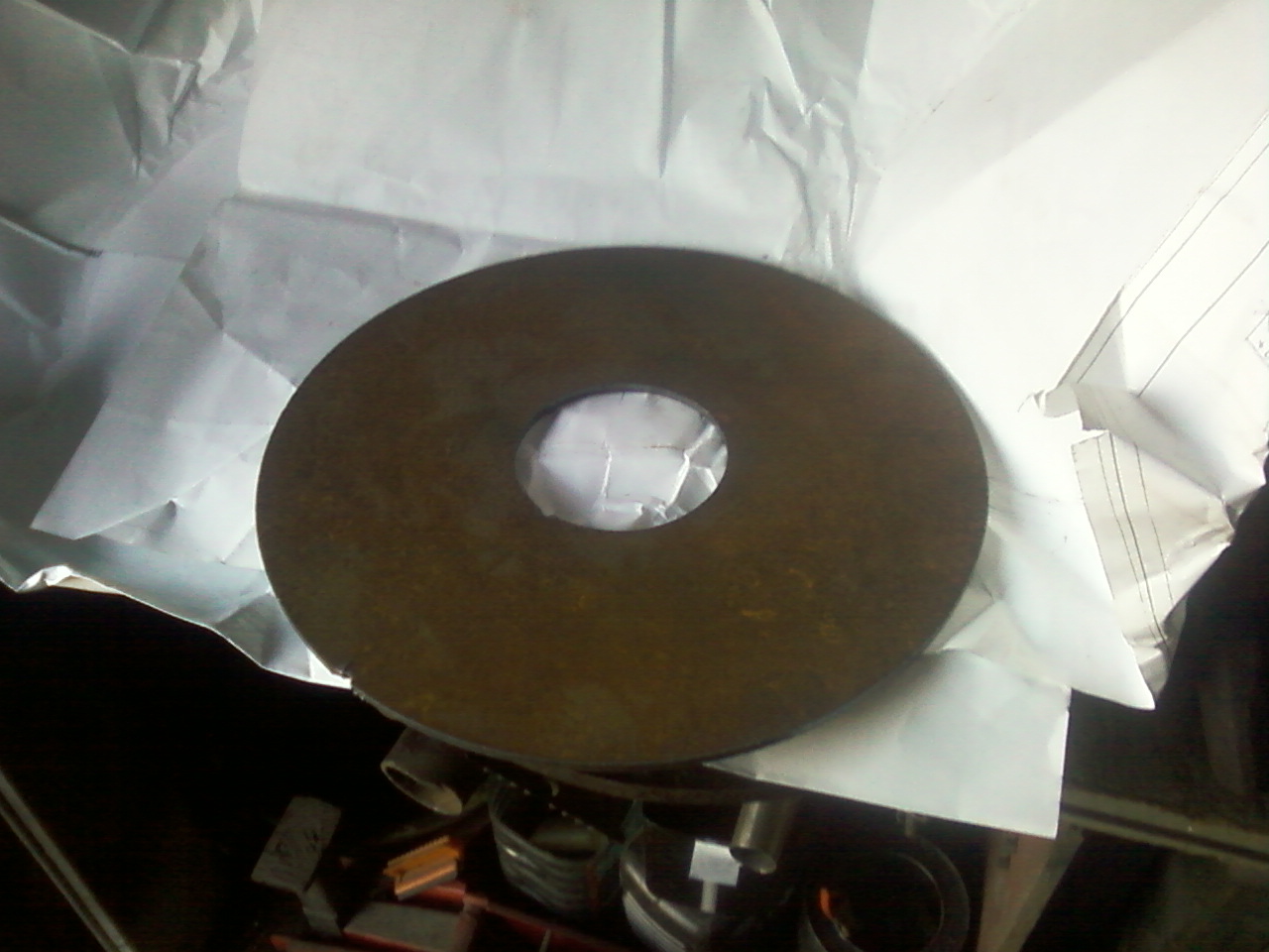

Немного продвинулся в задних дисковых тормозах.
Взял на время попользывать чулок , что бы свою машину не разбирать. Держателем суппорта будет блин D290мм * d86мм * 5мм. Толщина родного щита - 2.5мм , но замеры показали что подшипник утапливается в мост не полностью и дальше прижимается пластиной , при этом пластина сильно деформируется, отсюда толщина нового щита 5мм , не должна повлиять на посадку подшипника.

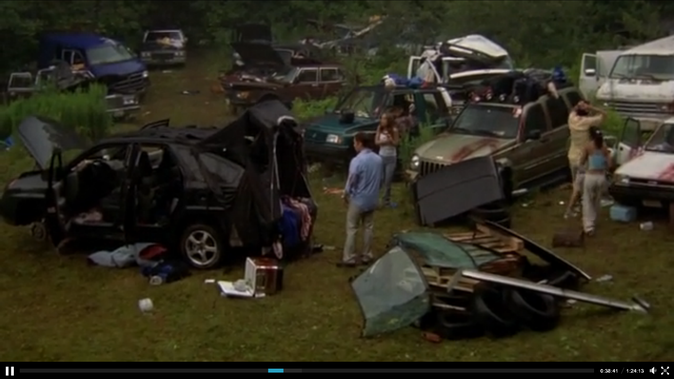

Смотрим с мужем фильм "Поворот не туда". Кровища, части тела :beee: ... и зеленый сайдкик на лужайке... :clapping:

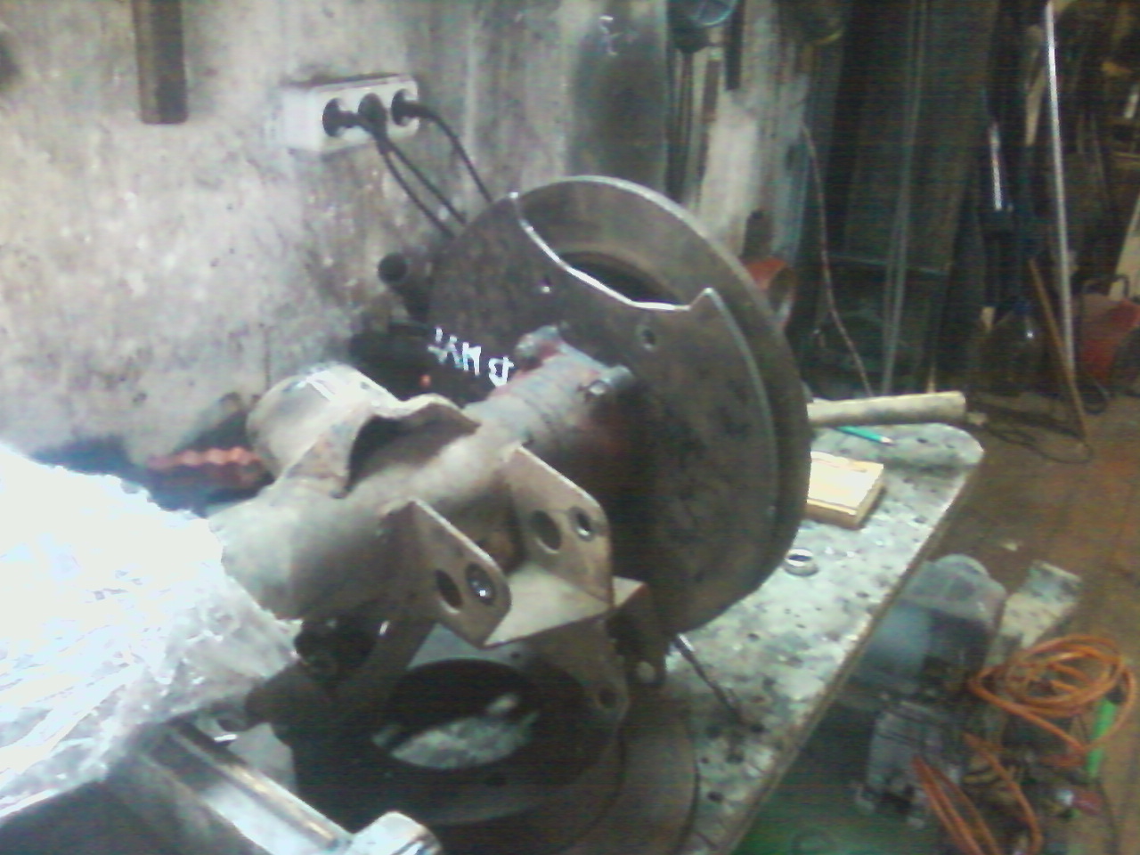

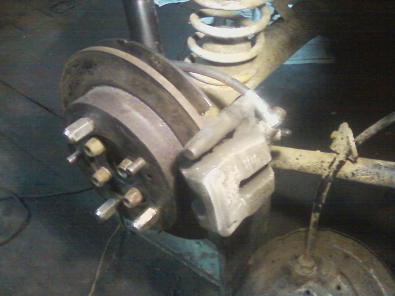

Пока ни кто не полетел ставить дисковые тормоза , отпишусь. В общем у меня сил не хватило с ними бороться. Пока что вернул все взад , надо гараж освобождать.
Итог наблюдений , пластина 5мм не достаточно , двигается даже руками , пришлось наварить 2 пластины для увеличения жесткости. Тестовый заезд ввел меня в тяжелое раздумье и в теорию. В общем тормозит ни чем ни лучше чем с барабанными родными , причем я даже не смог дотормозится до того что бы притереть колодки . Единственное предположение такое : При увеличении объема задних рабочих цилиндров создалась нехватка объема жидкости которую продавливает ГТЦ в задний контур , таким образом пока колодки начинают касаться диска ,давление в переднем контуре уже достаточное и автомобиль тормозит передними колесами. Выходом из этой ситуации вижу замену передних суппортов на 5ти дверные , в общем надо считать , так что бы соотношение объема передних суппортов был пропорционален объему задних как по заводу.

Сбрось скриншот , а то этих "поворотов не туда" фиг найдешь :thumbsup:
Сузуке незаслуженно мало времени уделили в фильме, еле поймала кадр.[DOUBLEPOST=1421009008,1421008826][/DOUBLEPOST]

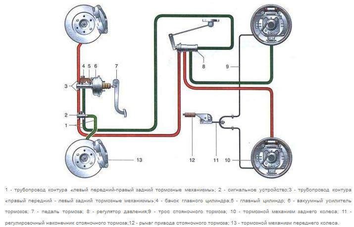

Саня, а вот у меня без кислорода мысля закралась. А если запустить тормоза крестом? Переднее левое - заднее правое и наоборот. Как на нашемарках? :) Ну я так. Мыслю.
Подтягивайся народ к обсуждению! А то работ было куча сделана. Жалко.

Так это вроди схема на авто с АБС.. хотя мысль понятна , жижа потечет в перед так же как и в зад , сила торможения будет зависить от площади колодок , ограничить зад колдуном....

"Более эффективной считается диагональная схема разделения контуров (рис. б), при которой в один контур объединяют колесные цилиндры правого переднего и левого заднего тормозов, а во второй контур — колесные цилиндры двух других тормозных механизмов (ВАЗ-2112). При такой схеме в случае неисправности всегда можно затормозить одно переднее и одно заднее колесо."
Можешь бить меня ногами, но 2112 с АБС?
Думай. Тебе полезно.:) Вальцеватель трубок у тебя есть. А тормоза пересматривать нужно. С твоими бубликами и наварным железом... Нужно крепко тормозить.[DOUBLEPOST=1422967722,1422658168][/DOUBLEPOST]А поздравим ка Саню Ми с рождением сына!!!! :)
