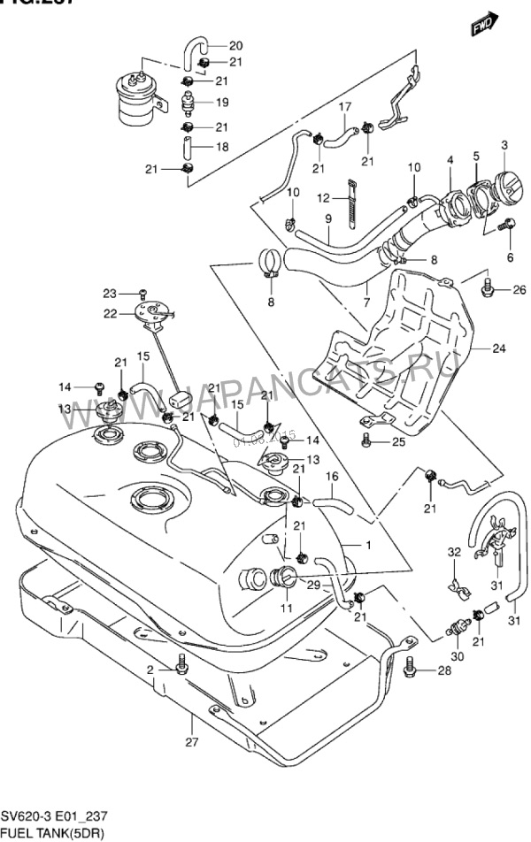

Защиту нашел такую .
Та что справа, чертеж, на 70л бак подойдет?

А где нашли такой эскиз? Я б у автора спросил :)[DOUBLEPOST=1440280129,1440278587][/DOUBLEPOST]
О! Раз про баки заговорили... А никто чертежика защиты бака не видал на большой квадрат???
У вас очень большой "квадрат"? H20A? 70л бак?[DOUBLEPOST=1440941764][/DOUBLEPOST]С защитой бака вопрос решен. Подскажите, где можно купить кронштейн крепления бензонасоса, который в бак прикручивается? Что то цена помпы в сборе не очень радует :)

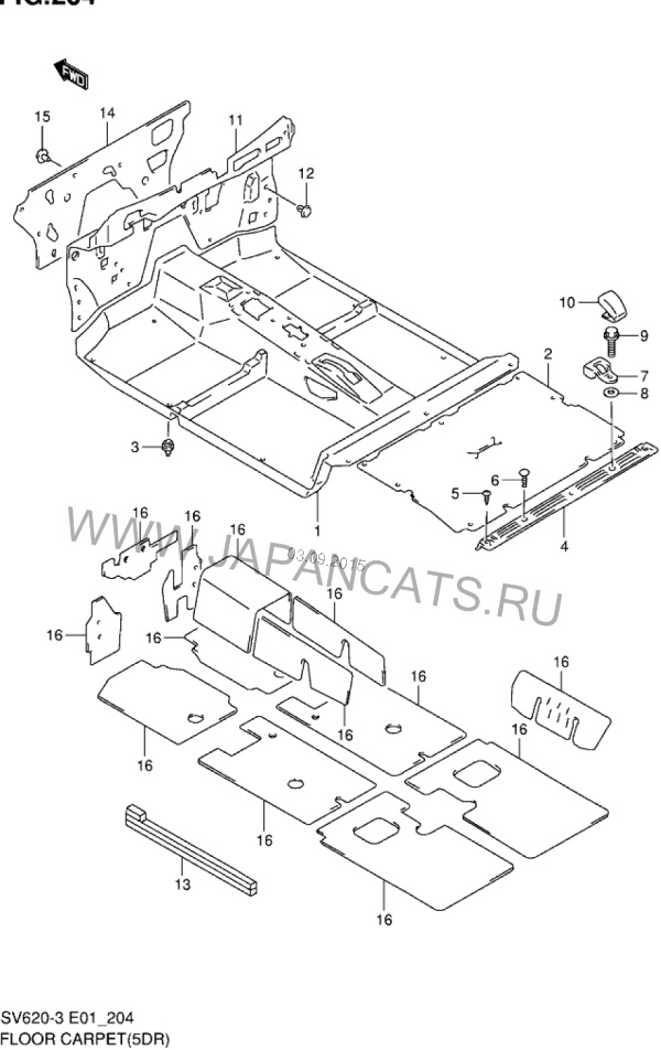

Скорее всего, те кто монтировал ГБО, убрал и ЕГР с адсорбером. Надо глянуть[DOUBLEPOST=1441144553][/DOUBLEPOST]Извиняюсь за такое количество тупых вопросов, но я ж начинающий сузуковод :) . Прежде чем отдать машину на шаманство с кузовом, вынесли с напарником весь салон. Напольное покрытие износилось очень сильно и представляло собой ужасающее зрелище. Заказал новое покрытие. Глянул недавно в схему и увидел что есть каки то держатели покрытия под номером 3. Хотя, когда снимали старое, вроде не было их. Теперь мучаюсь вопросом: заказывать ли их вообще и если заказывать, то сколько?[DOUBLEPOST=1441144646][/DOUBLEPOST]

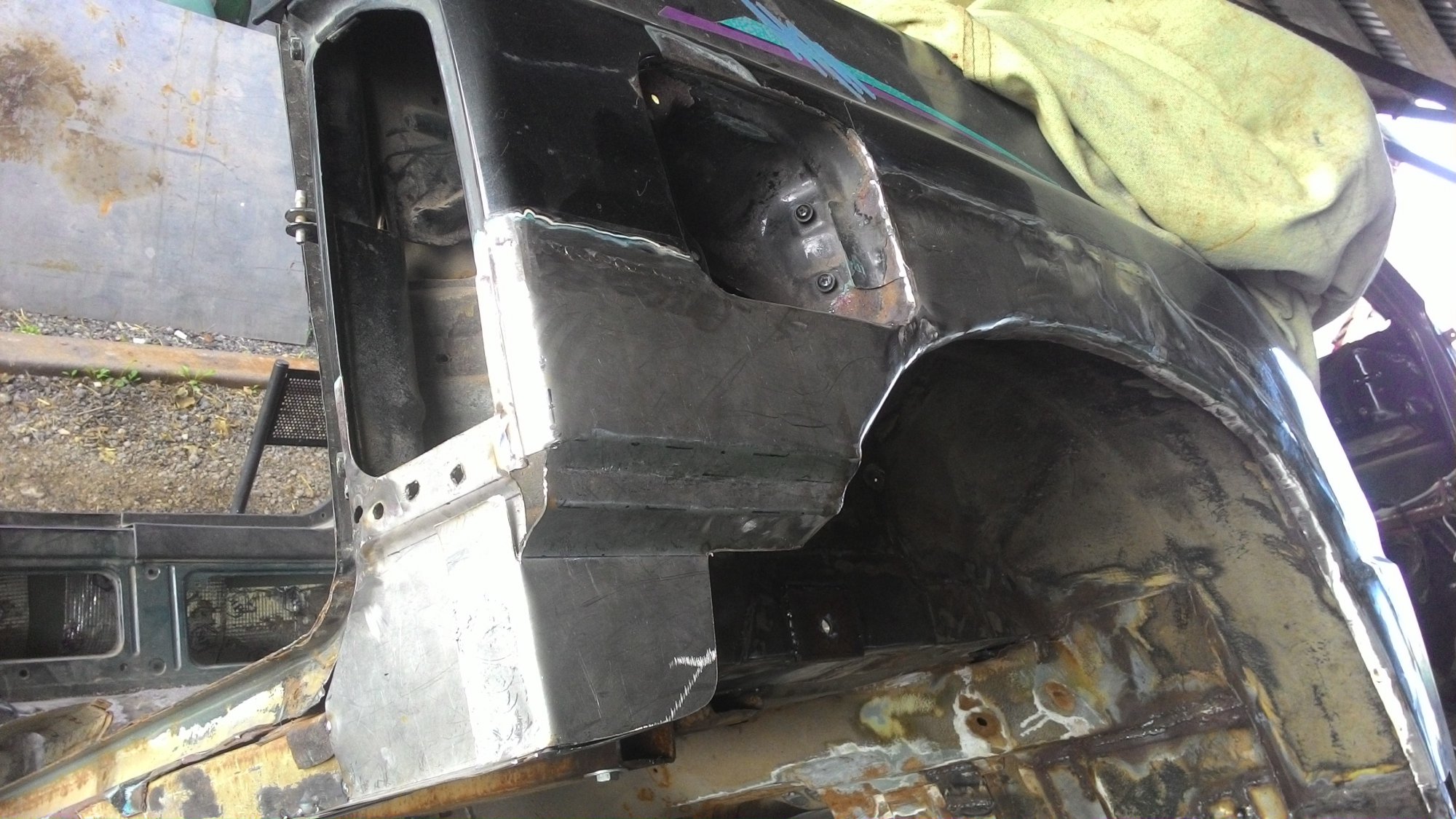

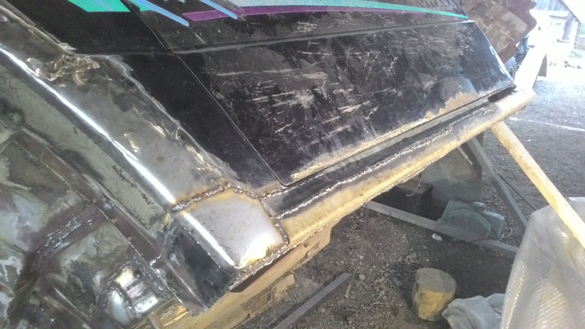

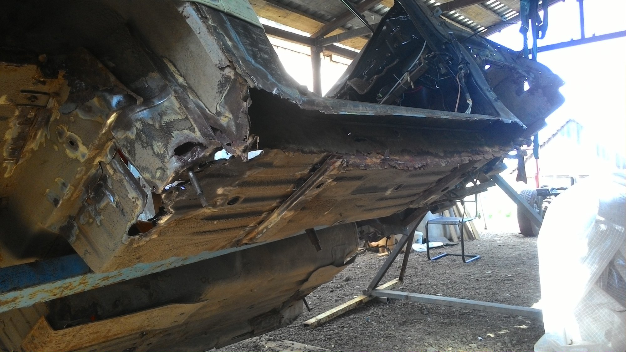

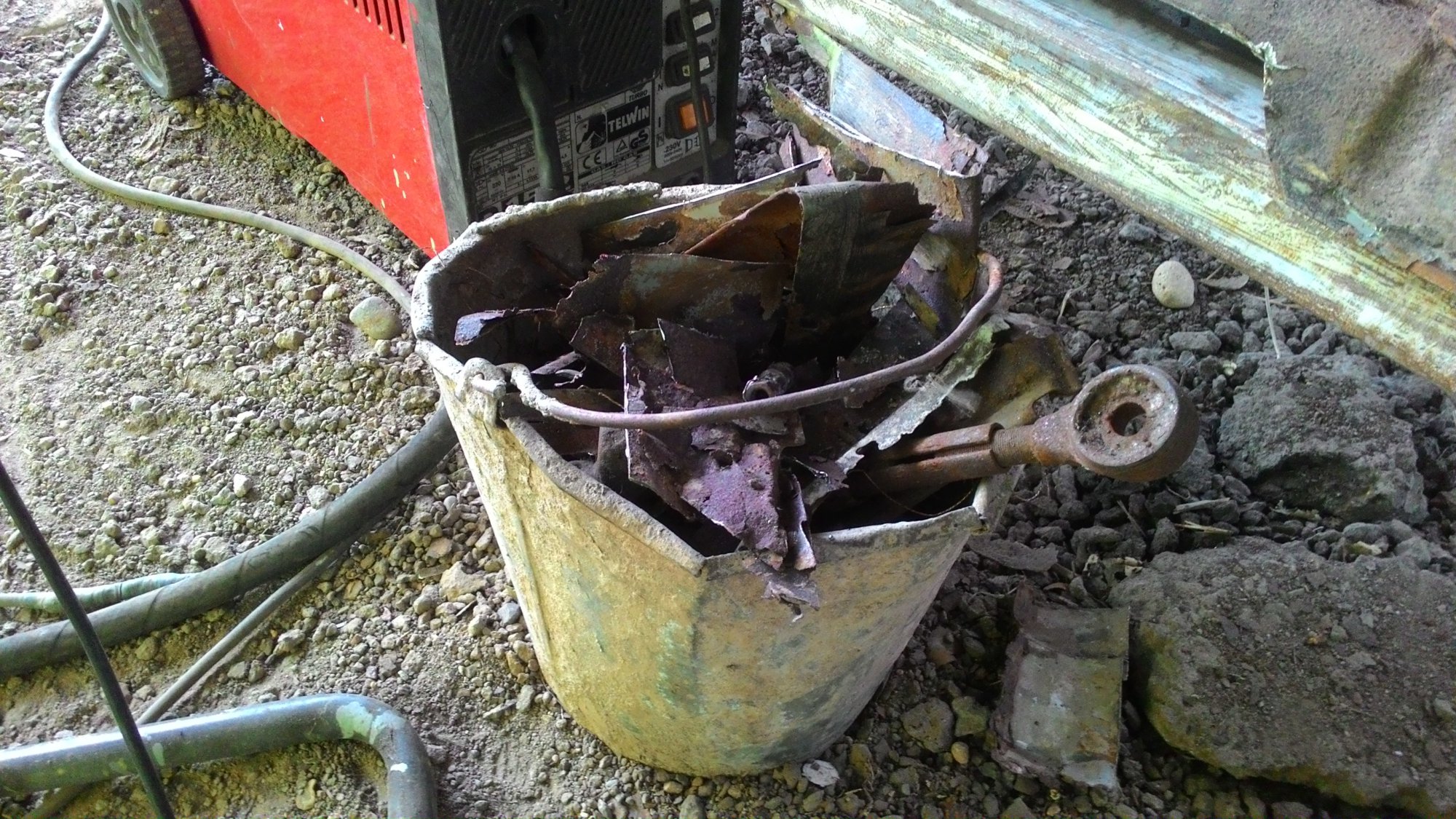

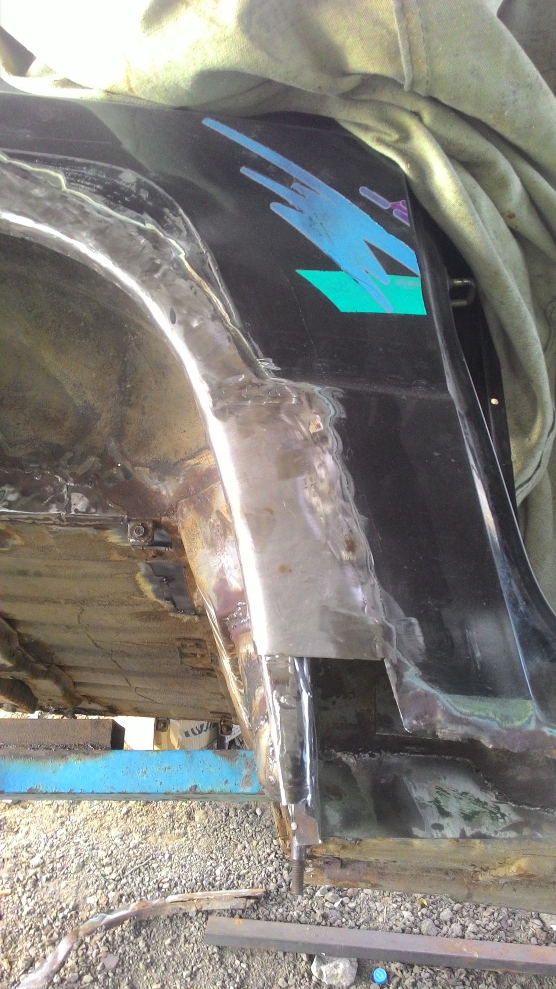

Всем привет! давно не давал отчёт ;) вопчем дела идут - контора пишет, рубль дадут, а два запишут ;)))
Съездил в Карелию, половил щуку :) отдыхал на природе, посмотрел Кижи, водопад "белые мосты" итд, отдохнул морально и физически,нуапосля вернулся и начал опять "запиливать сузуку", доварили одну бочину, принялись за вторую.
будем переезжать в гараж, и заканчивать там, день нынче короткий, пока сварочник размотаешь - уже солнце к закату.

До ваших фото, я думал, что обладаю самой гнилой Витарой на форуме :)
nemoj
16 Апрель 2013
172
Черный Пепелац
НЕ!!! Самая гнилая у меня... Там даже фотографировать было нечего!!!

Пфф, а вы возьмите и нормально ковырните :) будет над чем поработать. Я тоже думал "счас по быстрячку пороги арочки полечу - фигвам, ржа хорошо поточила кузов.

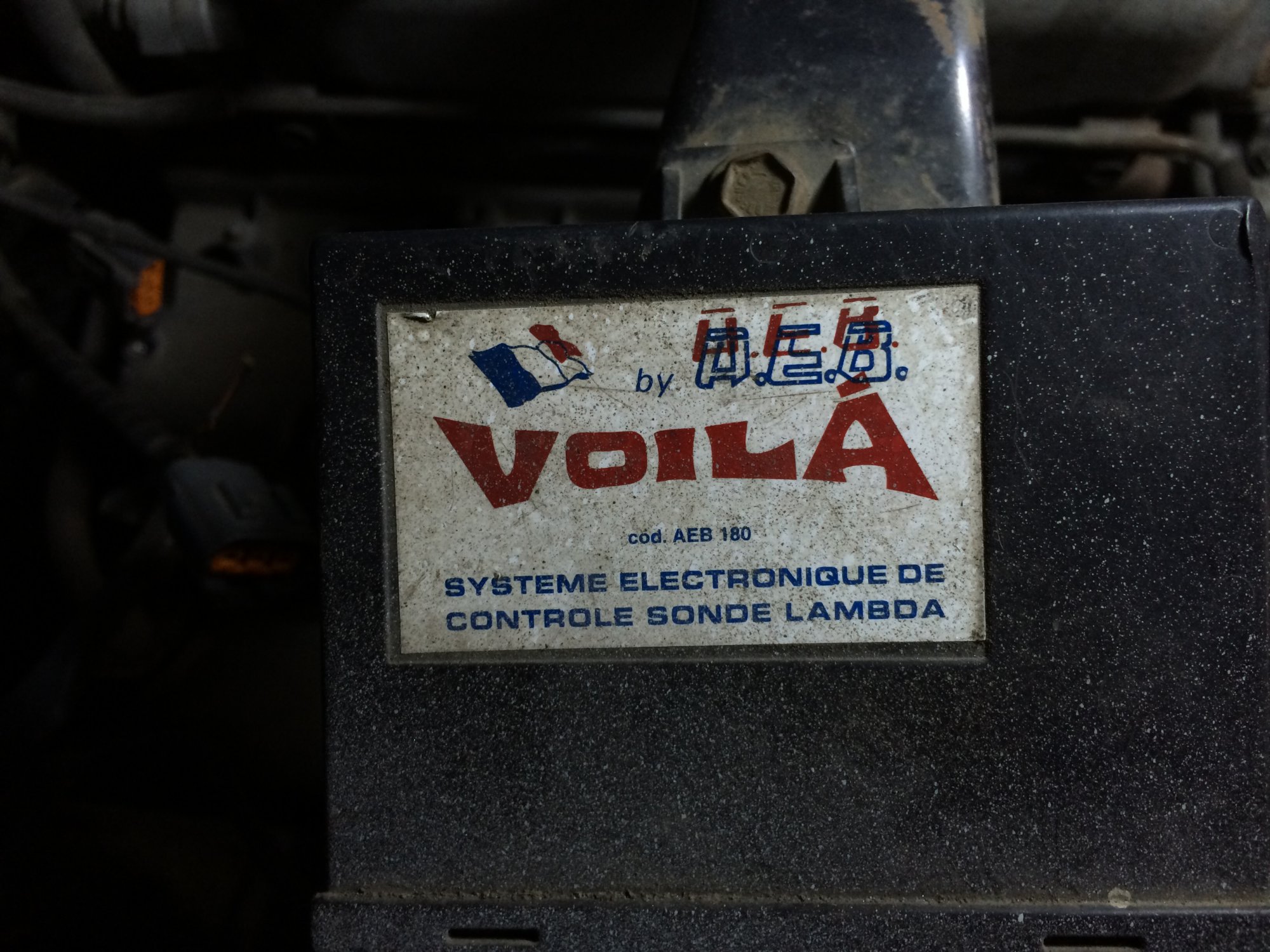

Уважаемые софорумчане! Может кто подскажет, что за неведома зверушка и как от нее избавиться? Называется AEB180 , относится к газовому оборудованию, но машина давно уже не на газу. Кто-нибудь знает как это работает? И что будет если ее выкинуть?

Там написано - Контроль лямбда зонда (датчика кислорода). Если точно от газового оборудования, то видимо с него шел сигнал на контроллер этого оборудования. Какое оборудование было? Какого поколения? В принципе можно посмотреть куда идут провода, или отключить и глянуть на лампу чек.энджин

Про оборудование ничего не известно. Ни модель ни поколение. Еще блочок один крепился на рулевой колонке над ногами водителя. Как найду сфоткаю.

Блочок похоже переключатель газ-бензин. Не парься, отключи и заведи. Если лампа загорится - тогда будешь искать в чем дело. Но скорее всего ничего не изменится. Я бы ради интереса посмотрел куда провода идут. Ну это я просто любопытный такой.

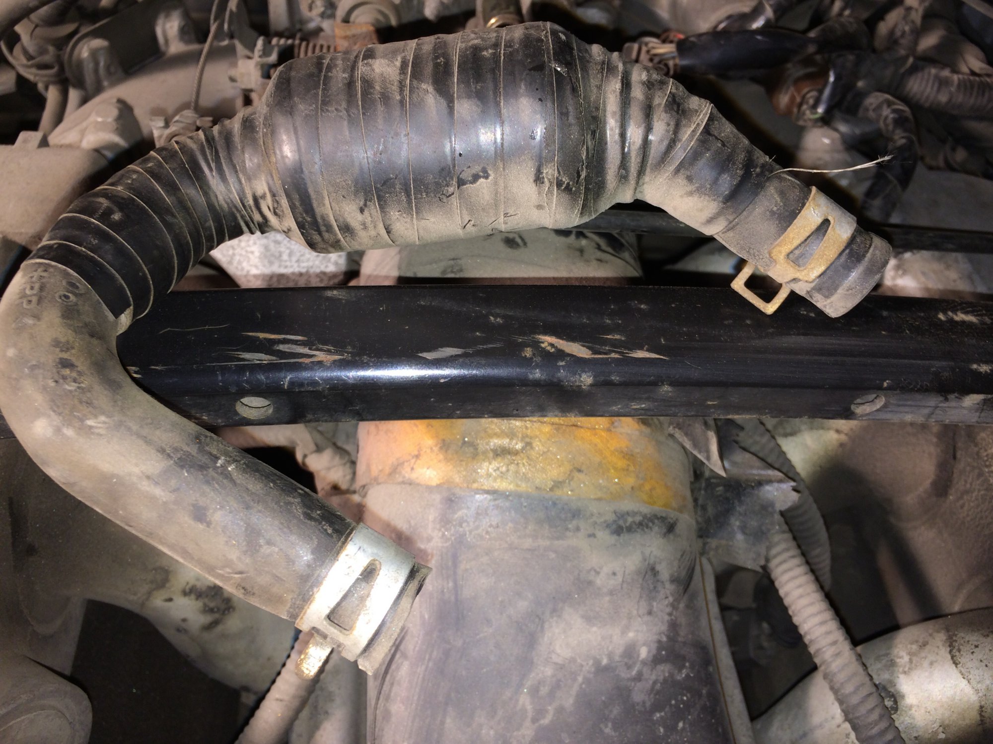

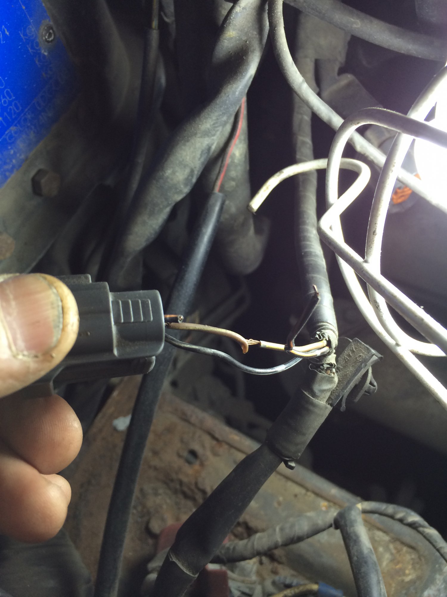

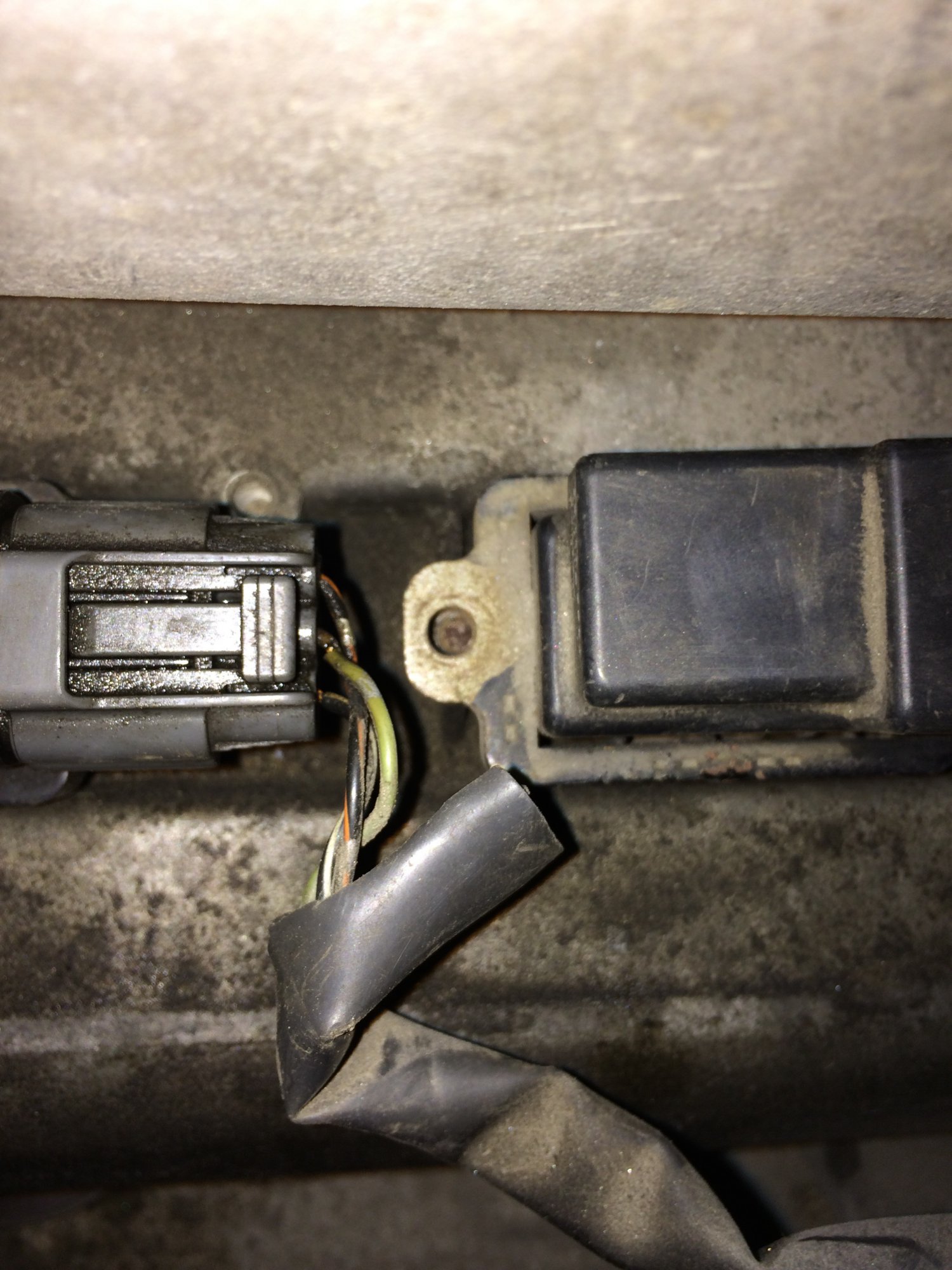

До форсунок пока не добрался. добрался до катушек зажигания и опечалился: у одной обломан винт крепления на блоке двигателя, на другой оборван плюсовой провод на коннекторе.[DOUBLEPOST=1445190700,1445190595][/DOUBLEPOST]
Ну все правильно. Похоже машинку только взял. Знакомишься. А к стати на движке форсунок газовых не осталось? Загляни под капот. Может там их в два раза больше.
Еще меня "порадовал" кокон на патрубке БДЗ. Буду искать парт-номер и заказывать новый

Надо делать. Электрика должна быть надежной. Не пожалей времени на это тогда и машинка отблагодарит, капризничать не будет.[DOUBLEPOST=1445191015,1445190872][/DOUBLEPOST]А что за кокон, что под ним? У меня двиг. G16 ваши не видал.
