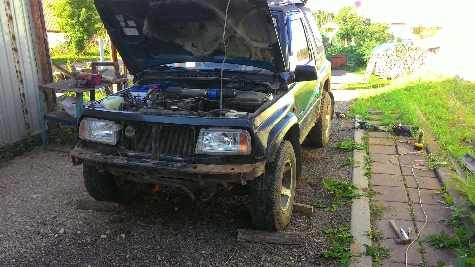

Коллеги подскажите что с дрыгателем сделать на СГВ. G16b , только без трамблера , на катушках , дымит синим , ест 10л в смешанном режиме , нисколько не тянет , по звуку - дизель . С чего начать не знаю . Уже купил машинокомплект с двигателем , но надо на этом еще поездить.
Катализатор был?
Ну и компрессию померить не мешало бы

Есть! Еще и 2 лямбды , так просто не вытряхнешь , надо обманывать .
У меня на другой машине была очень похожая фигня - не едет после 3к оборотов, дымит и стучит - это был катализатор

ballack4715, Спасибо! С этого и начну , при наличии сварки самый бесплатный вариант.[DOUBLEPOST=1435004231,1434782974][/DOUBLEPOST]Катализатор на вид был очень даже живой , выбил нафиг. Лямда оказалась уже не съемной, ампутировал , горит ошибка , обмануть конденсатором не помогло. Вроди немного проперло дрыгатель , буду следить за расходом.

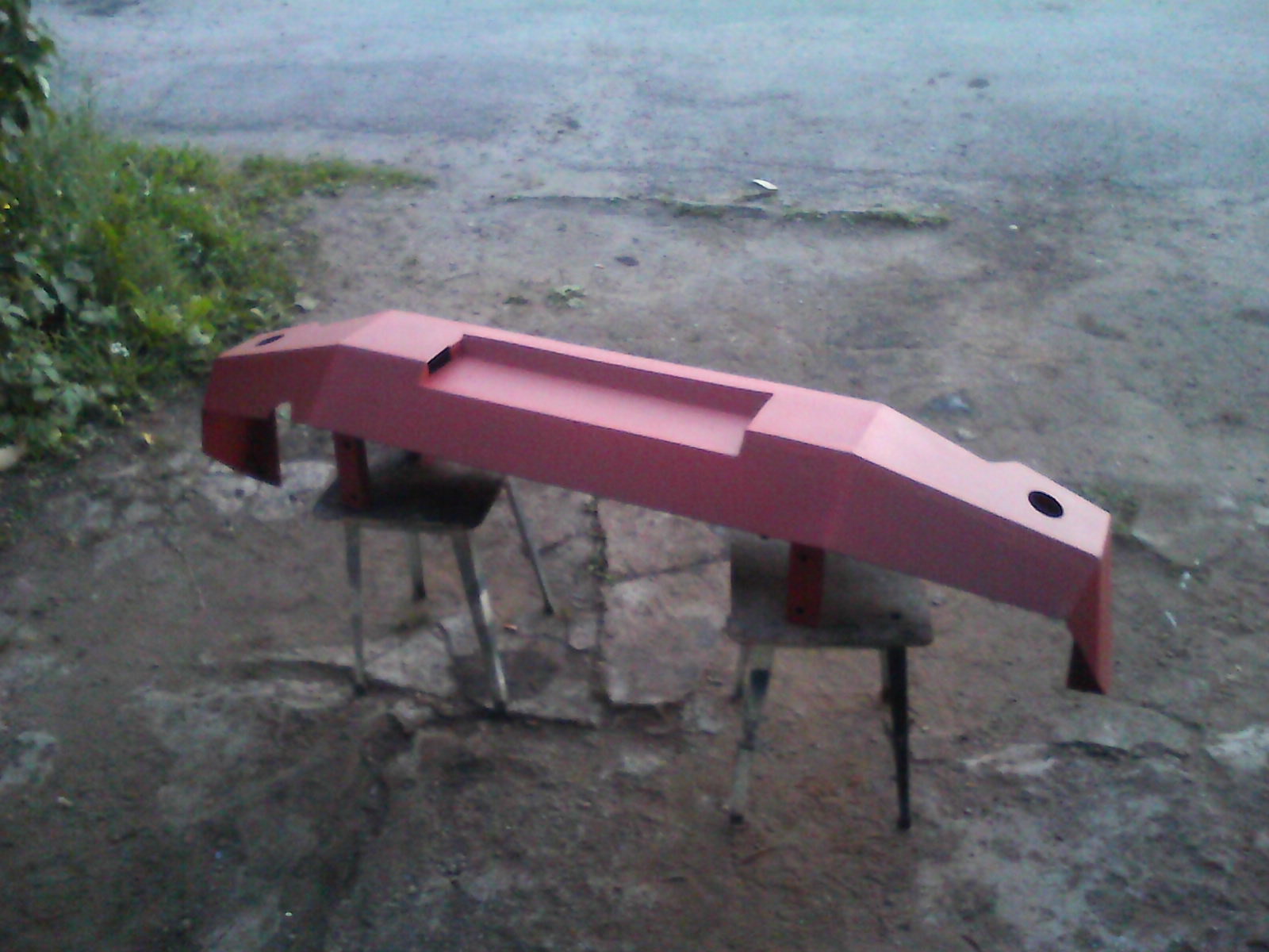

сколъка такои бампер примерна весит?

andis, Около 15 кг. :)

не самая, но имел ввиду, что при "соприкосновении" пострадает бампер, а так будет гнуться силовой элемент кузова

growler, Ну... Силовой элемент кузова тут совсем не при чем. :) Он то к раме крепится.

Наличие такого бампера в разы уменьшает шансы соприкосновения с ним :thumbsup:

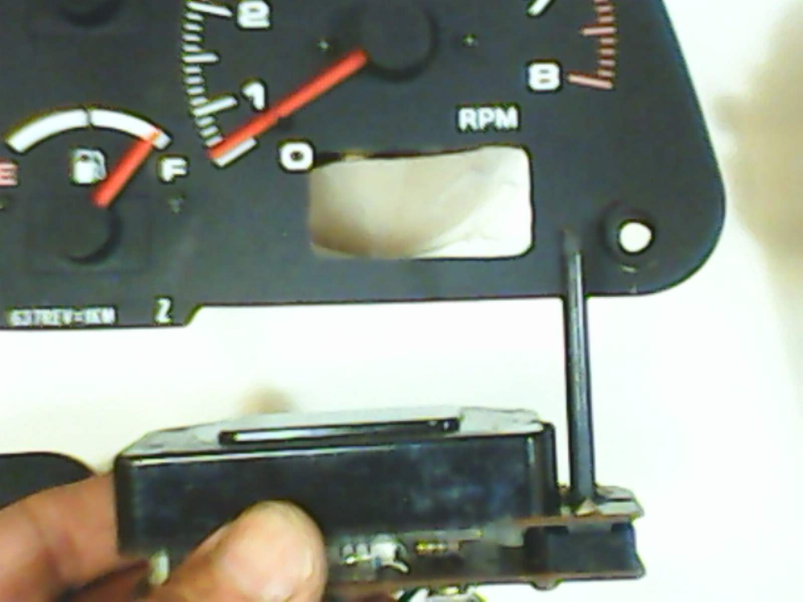

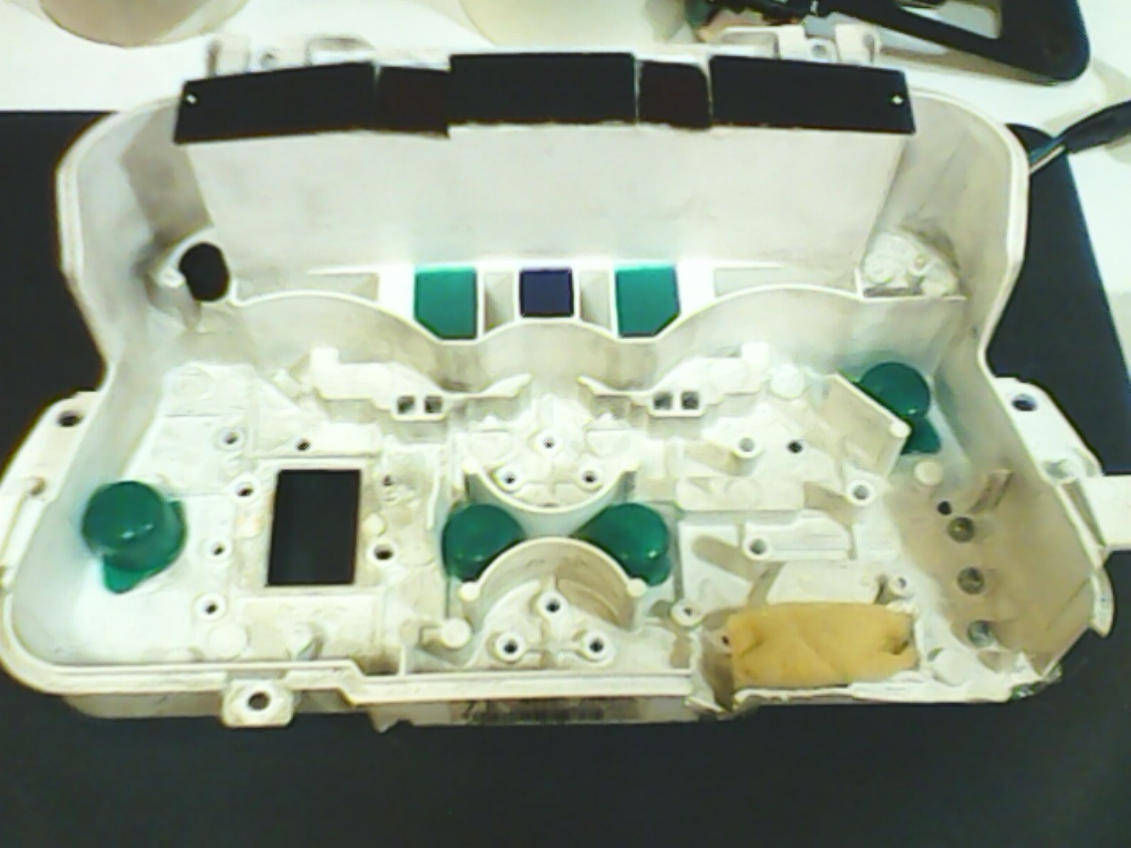

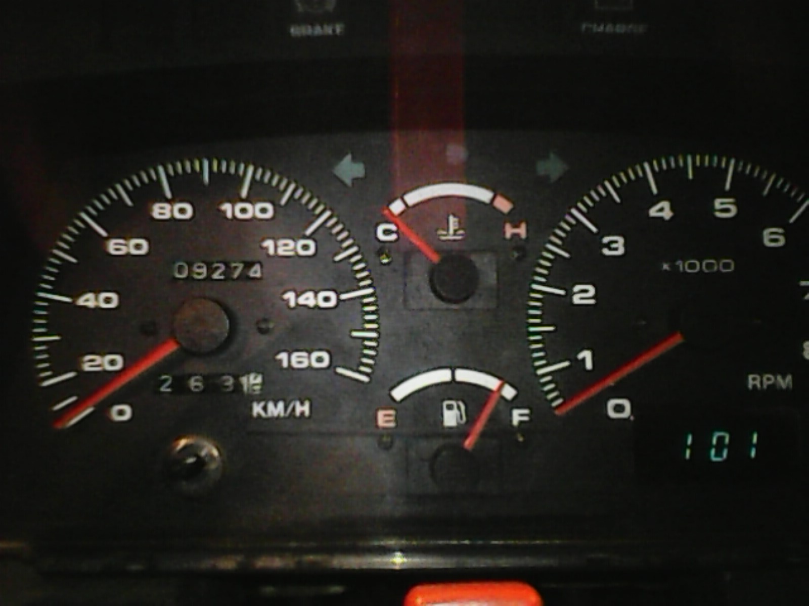

Привет друзья! Меня с самого начала напрягало отсутствие часов в машине. Вот наконец выбрал время и занялся имплантацией. По моему нормально получилось. Что скажете?
Фото в первый раз вставляю, т.ч. если плохо видно, не кидайте тапки, а подскажите как делать.
От старой Тойоты остался щиток приборов, целиком он в нашу панель не влезает, а все переделывать долго. Часы загораются когда вставлен ключ, при включении габаритов яркость уменьшается, всегда перед глазами.
Заодно вклеил зеленые колпачки для подсветки приборов. Лично мне так больше нравится.

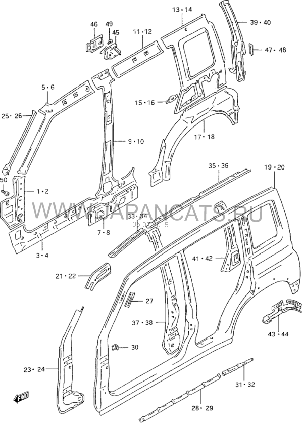

Подскажите, видел ли кто-нибудь вживую боковину для наших машин? На экзисте такая деталь есть в каталоге, но в продаже нет. CImage.png

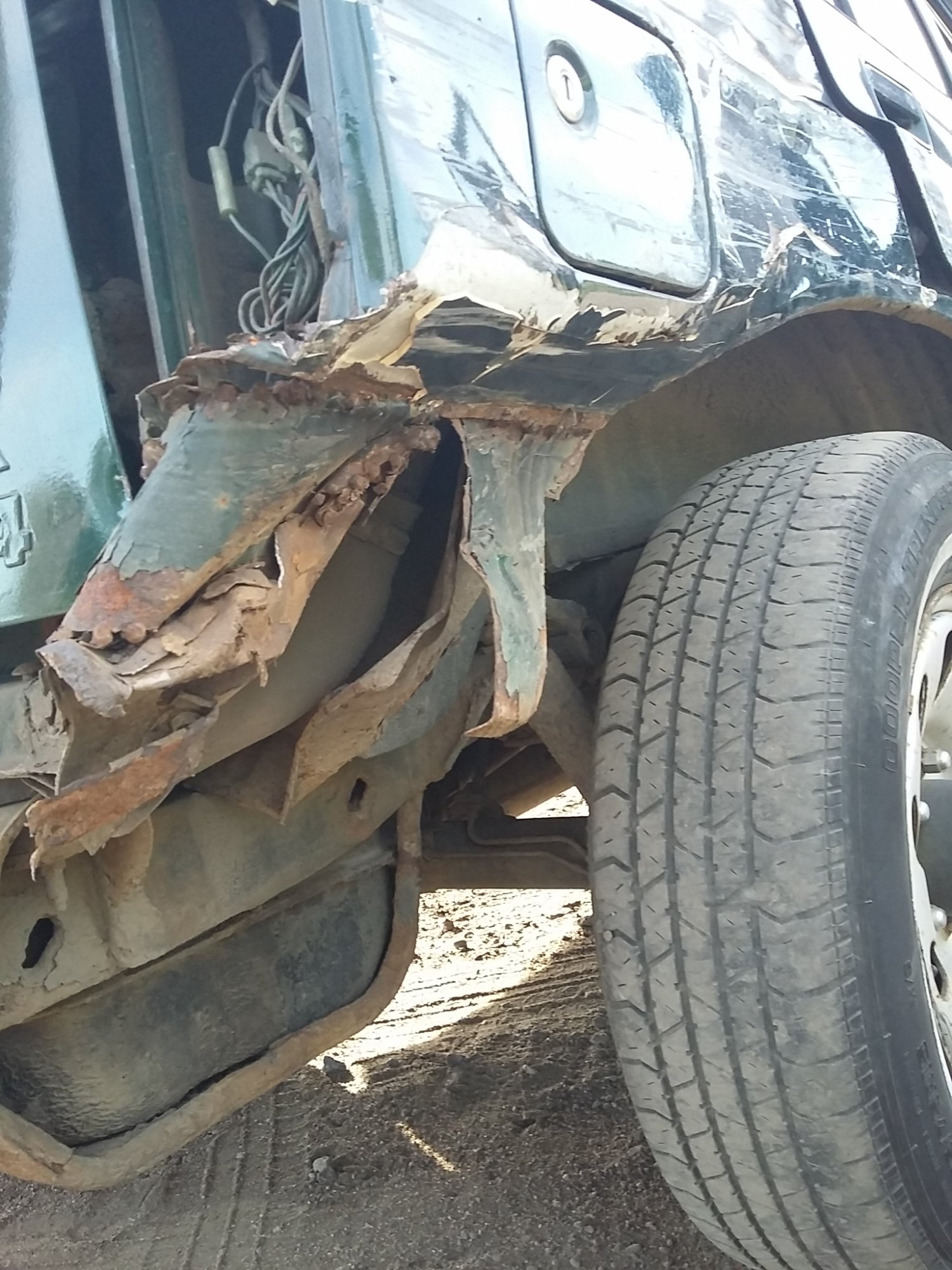

После того, как нас вчера обидел Land Rover Discovery, бампер вместе с усилителем улетели на несколько метров в сторону, арка гармошкой, а то, что было нашим старым ржавым крылом, превратилось в лохмотья.:cray2: 20150702_191149.jpg Вот и думаю, существует ли она НЕ на картинках и порядок цен на это безобразие. И давно мучивший вопрос: кто ставил арки от других машин, ВАЗов, газелей и т. д.? Поделитесь, пожалуйста, удачными экспериментами, где переделывать пришлось по-минимуму.

CRYSTAL84, Ну... Вообще все железо под бампером переваривается на раз. На два ставится ремонтная арка. На три вваривается арка от Соболя. Все достаточно муторно, но результат мне нравится. Куча свежего железа. :)

Примите мои соболезнования. Надеюсь Ровер то же "шишку" набил. Если помялось только то, что на фото то менять боковину это слишком кардинальное решение вопроса. Затратно и по времени и по деньгам.Если только крыло снаружи порвало, а брызговик и все остальное под крылом более - менее цело, то проще и дешевле срезать крыло. Остальное вытянуть. А само крыло в принципе можно сделать из листа металла, оно у нас не сложной формы. Если подберут краску в цвет - то покрасят только крыло, опять экономия.
А сколхозить можно все что хочешь, я в молодости крышу с дверями с одной марки на другую ставил, а на девятку салон Тойотовский. Но конечно надо кое - какой опыт в жестянке иметь, а невозможного ничего нет nemoj прав.
Вы не спешите всю машину разбирать, посмотрите не спеша что можно оставить. Снимайте и срезайте только то, что нужно. Не делайте лишней работы, собирать намного дольше.
Попробуйте срезать крыло на разборке у вас в Питере Сайдкиков и Эскудиков поболе чем у нас.

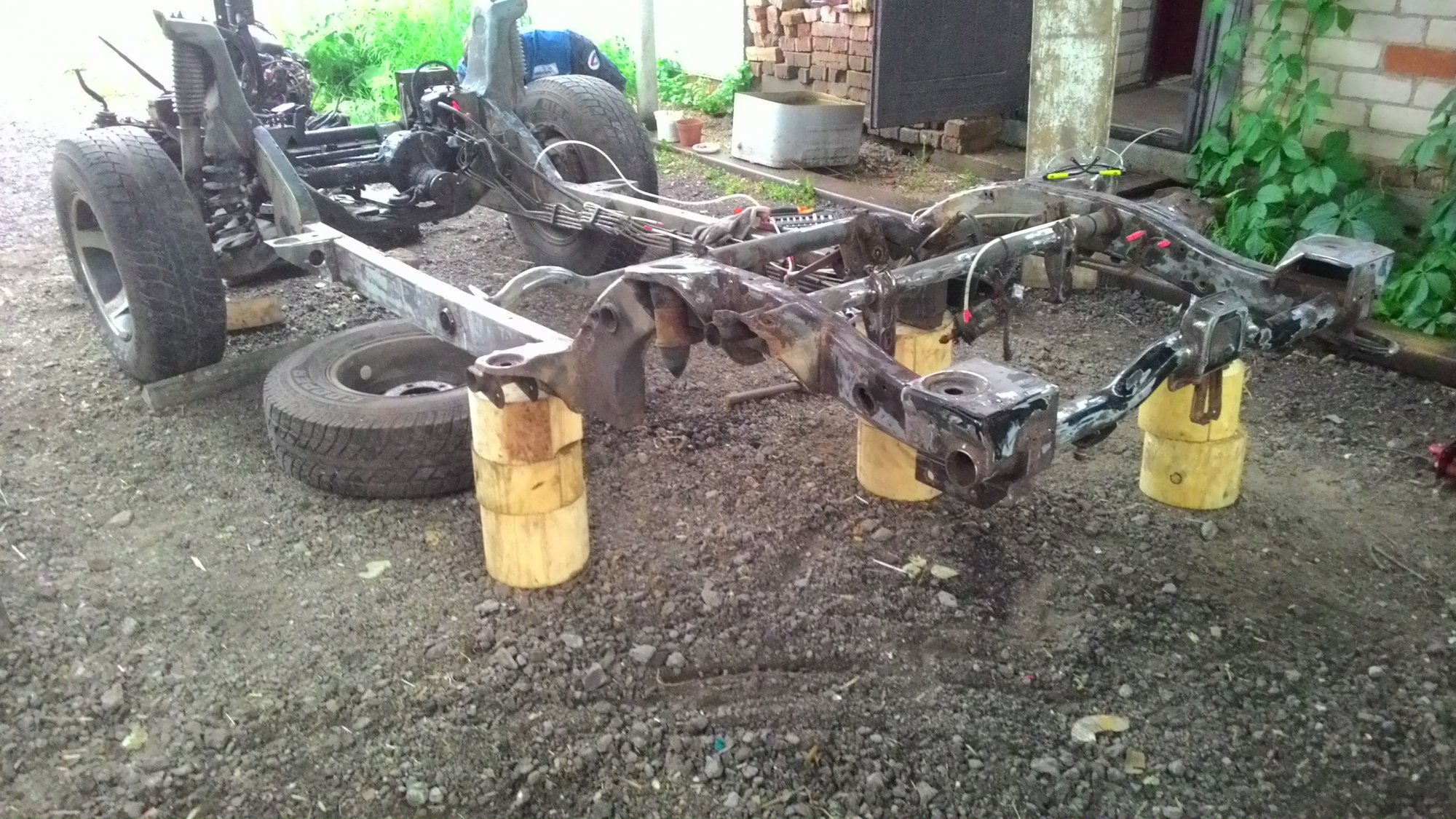

Йохохо, всем привет!!! давненько я тут не был ;) ковырнули тут недавно с братиком сузуку, и я понял что лета мне не видать ;)))
как говорится "чутка ковырнул и увлёкся" :) прогнили пороги, задние арки, средние крепления подушек к раме,
рама живая, одна маленькая дырочка только прогнила, много заломышей в раме - придётся попотеть.
Хочем за лето успеть перекрасить раму, покрыть антигравием, переварить кузов, покрасить раптором, может железные бампера если успеем, буду в процессе подкидывать фото.

Молодцы! Делать так делать. Сам снял приборку чтобы проводку в божеский вид привести - в итоге машина наполовину разобрана. Затягивает это - я только посмотрю.
При снятии кузова были какие - нибудь заковыки? Это мне на будущее.

Да не, вдвоем за день спокойно можно отделить кузов от рамы, вся проводка под капотом отключается от движка, трубки тормозные откручиваешь, тросики газа и сцепления, а в салоне троса ручника, ручки кпп и всё.
Немного помучался с рулевым карданом. Подушки рамы-кузова легко открутились гайковертом ;) в общем буду немного тему дополнять в процессе, сейчас договариваюсь с пескоструйкой, хочу раму обработать.[DOUBLEPOST=1436734256,1436362731][/DOUBLEPOST]Дааа, ветка "квадратов" совсем заглохла, а раньше тут весело было ;) постоянно кто нить чего нить к сузуки приваривал - прикручивал, видать все погнили сузуки, а владельцы накупили себе нынче "модных" кроссоверов :(
вообщем ремонт свой продолжаю, сегодня приготовил раму к пескоструйке, кучу заломышей выварил, приварил порог к кузову
погода нихрена не радует, середина июля, я в толстовке + спецовка замерз как цуцык (работаю на улице).

К стати, что там с рулевым карданом было? Я свой попробовал раскрутить,чтобы пыльник на нем поменять, а он что то не захотел раскручиваться. Правда и времени особо не было, движок пора было ставить.
