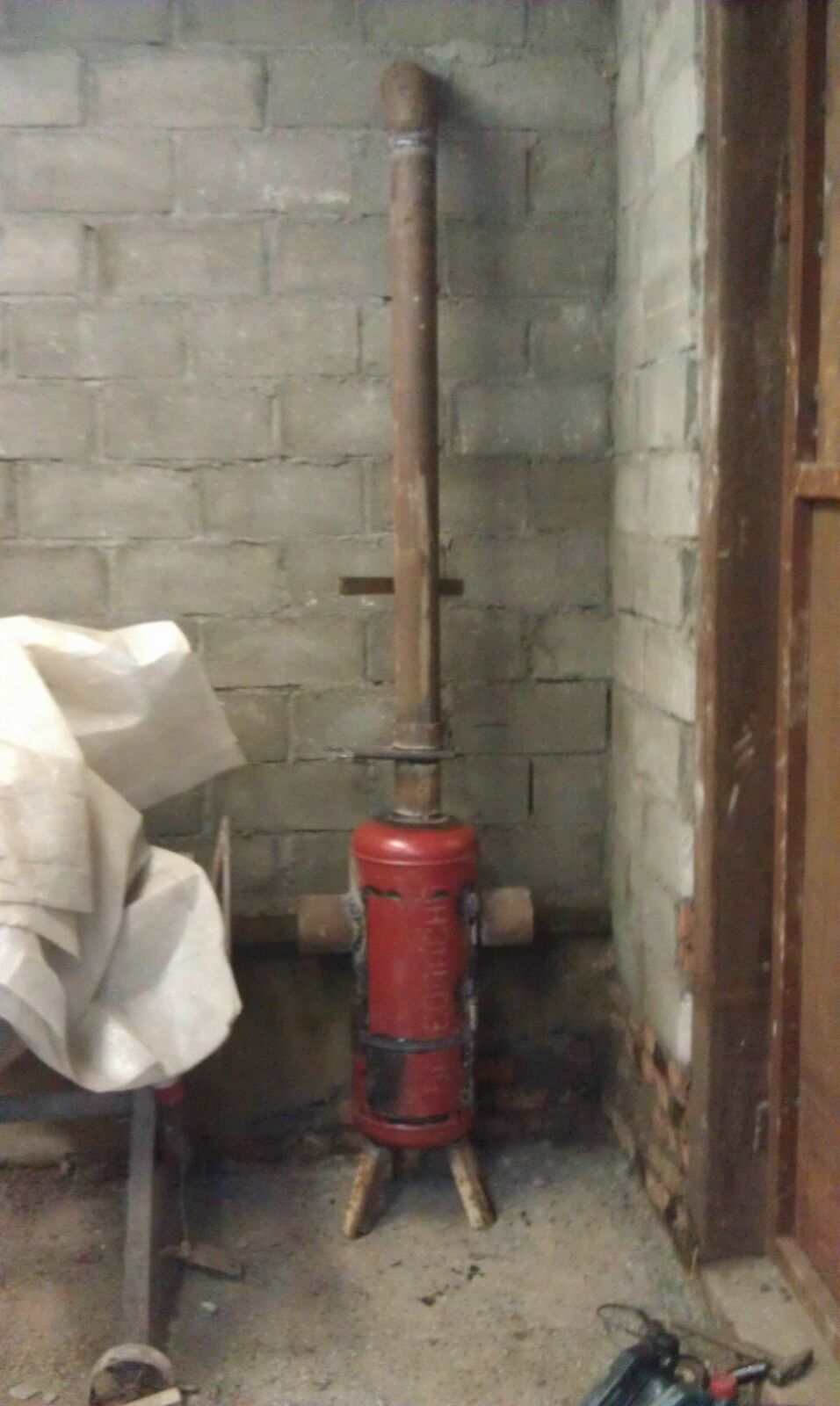

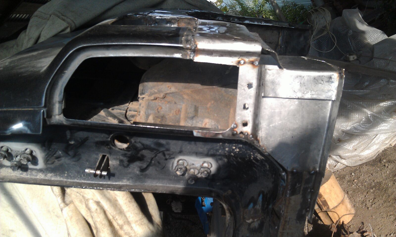

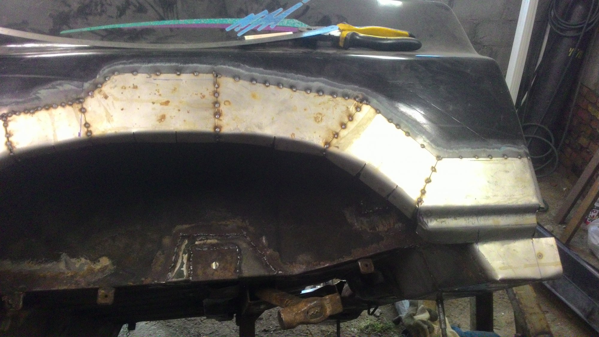

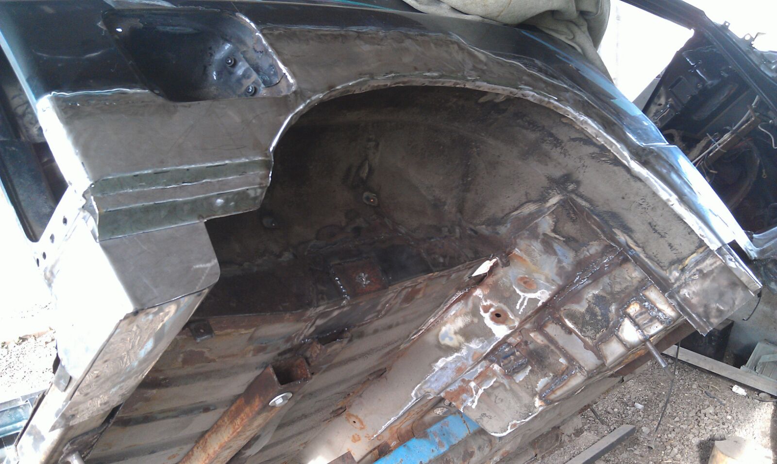

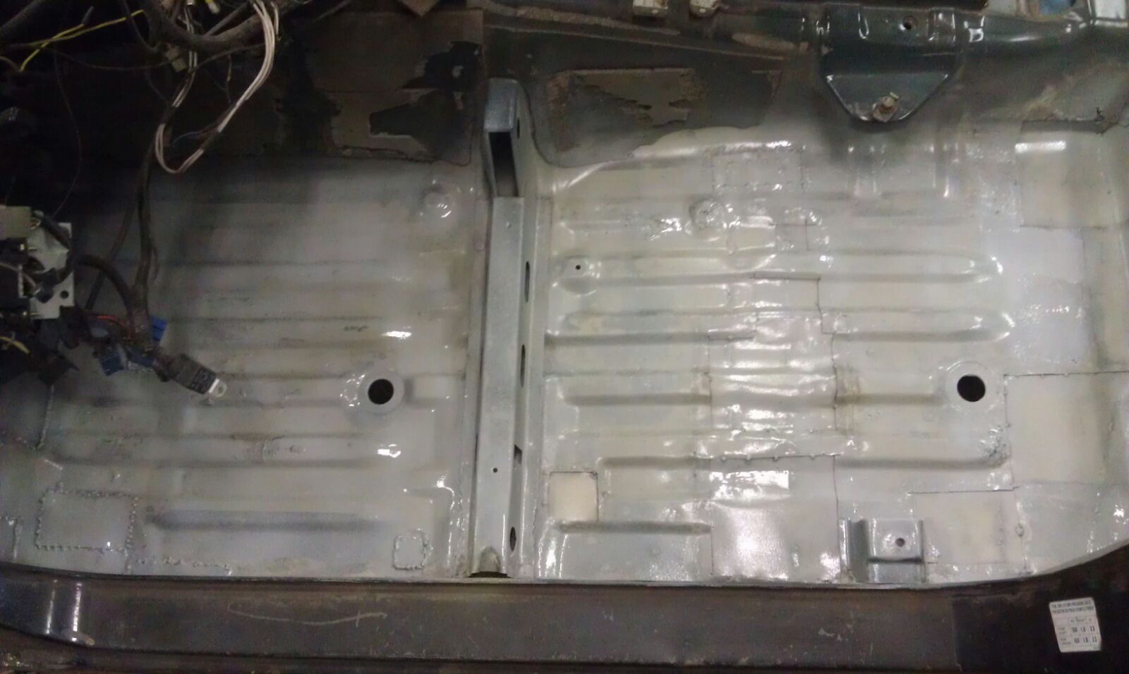

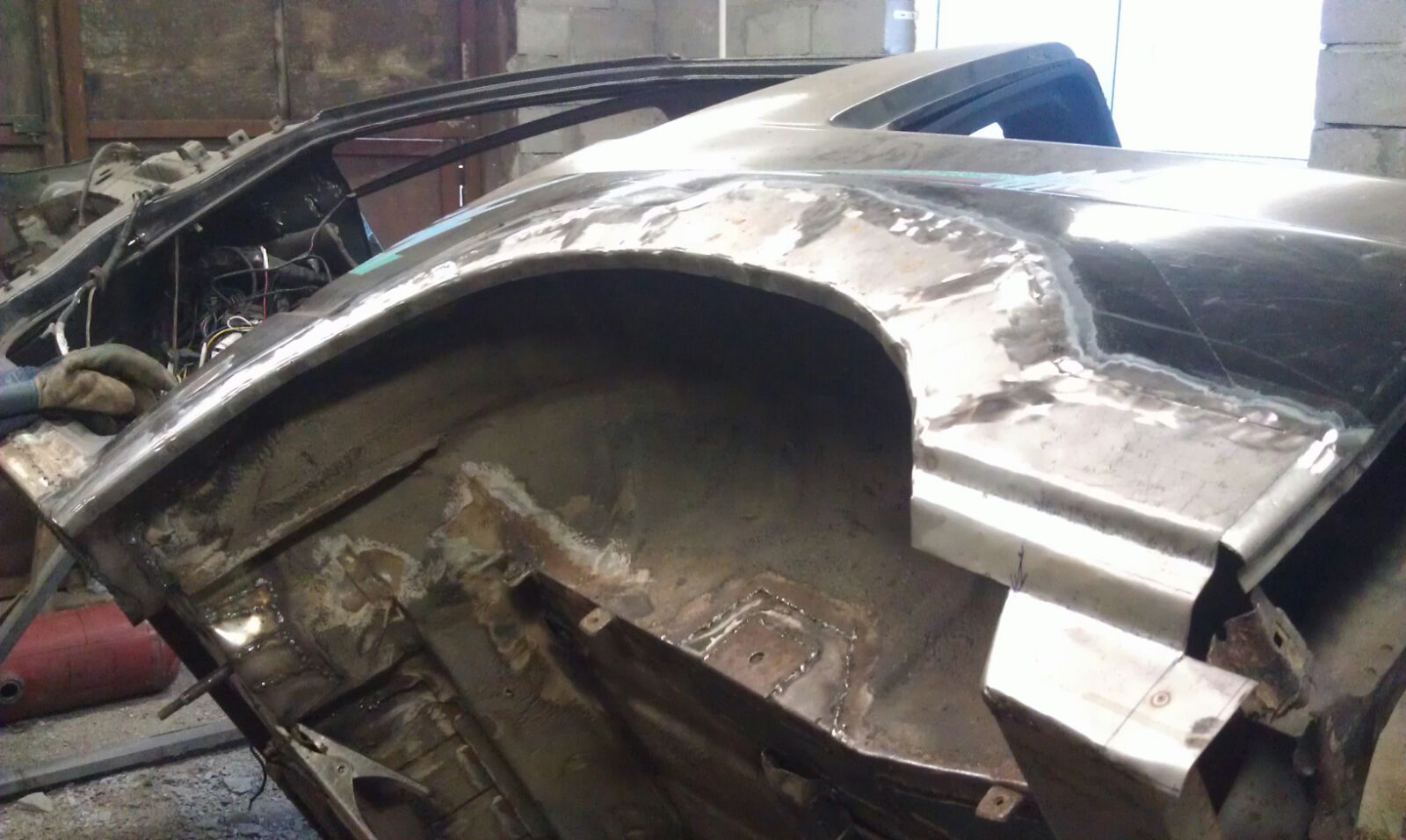

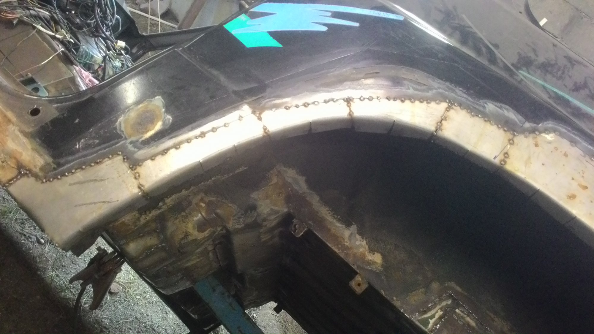

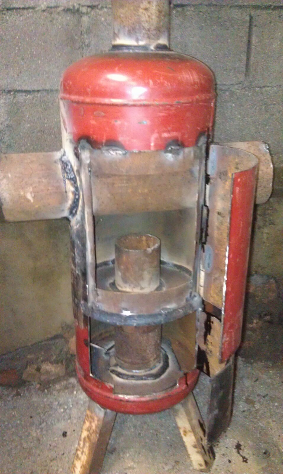

Приветствую! Работа кипит, но чутка в другом направлении :), в общем с наступлением холодов пришлось срочно строить гараж, с последующими "головняками" а именно: провести свет, вставить окна, смантулить печку, перетащить туда "зюзюку", работы море, итого: братишка счас в отпуске занимался машиной, а мну уютом в гараже ;)
Выкладываю пару тройку фоток процесса.
По итогу дно заварено, пороги сделаны, в данный момент колдуем с покрытием дна и полика.

Ага на отработке, по кпд точно не скажу, вроде греет :) зима покажет

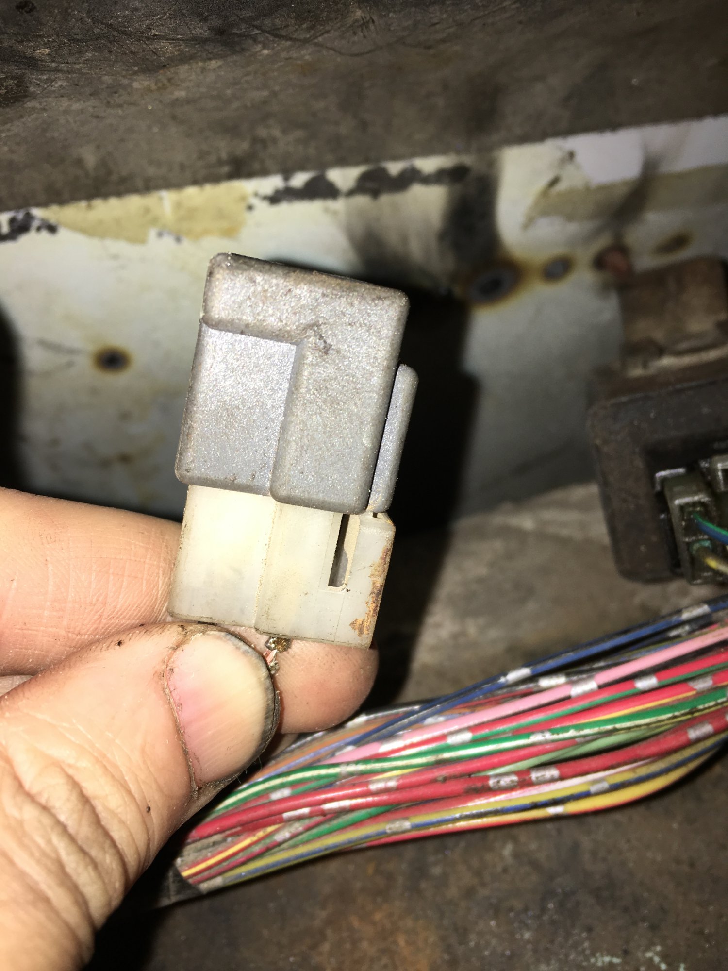

Господа, зузуководы, кому не лень, гляньте пожалуйста как распаяны провода на этом диоде на косе проводки, отгнил, сцуко! Припаял вроде по памяти, но сомневаюсь что правильно. И зачем он вообще нужен там?
20 Август 2014
292
Тульская обл. г.Ефремов Мок.обл. Жуковский
Сузуки Сайдкик 1992. 5дв.G16 16кл. 1,6л. Сузуки XL7 2005г. американка, 5 АКПП, Н27А
Привет! Честно говоря не понятно что за проводка, в каком месте лежит? Диод для того чтобы ток шел в одном направлении, а обратно нет. Только не видно что это именно диод.
