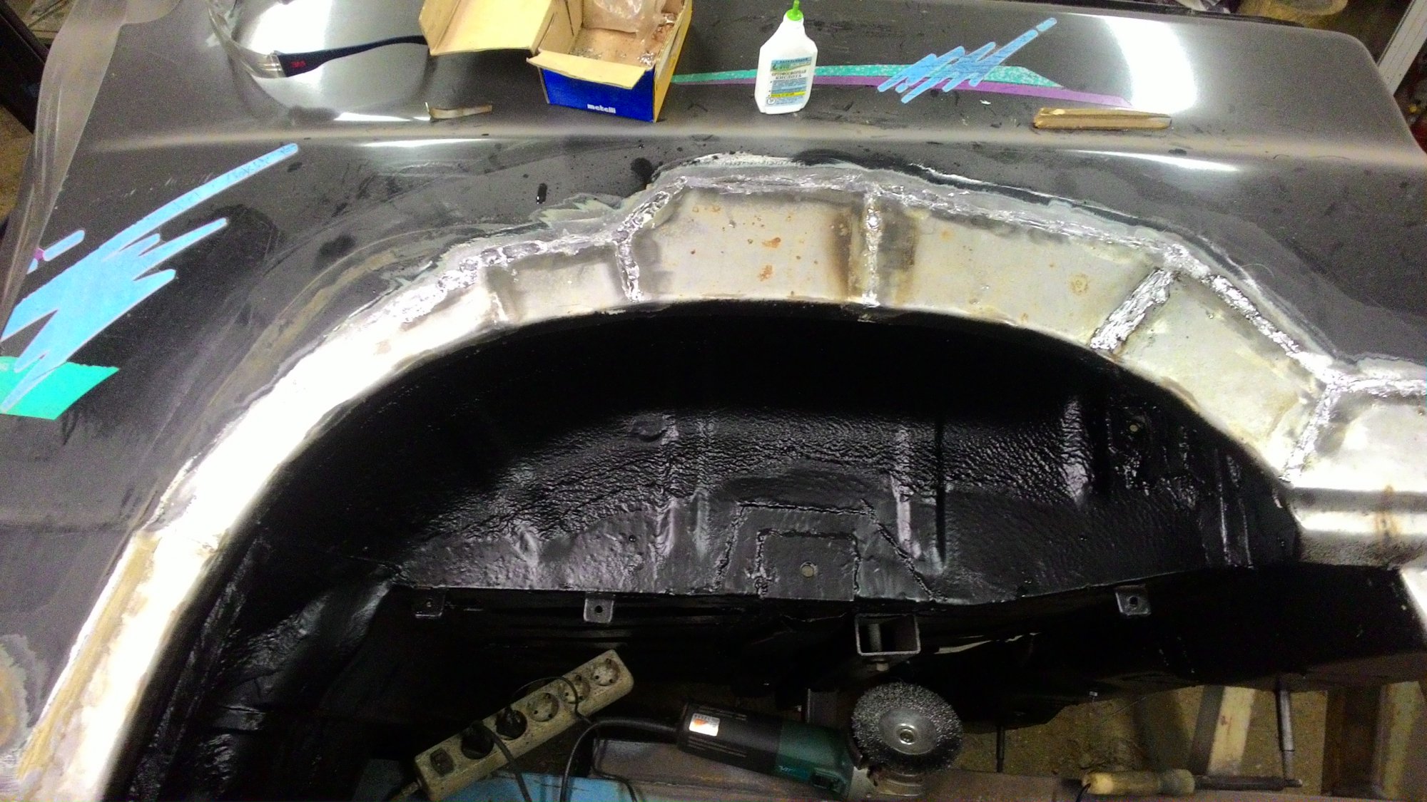

Ну значица кто там меня маньяком назвал? - рано ещё, дальше будет веселей :)
Начинаю лудить швы :)

Начинаю лудить швы
Эт как?

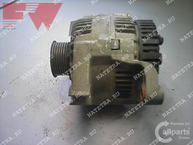

Ребята, побаяню тему, подскажите кто ставил генератор помощнее, от чего с минимальными переделками подойдет? Родной не справляется в нашем суровом климате ;)
Lotrek
20 Июль 2010
171
Железногорск
G16A 8v Vitara 3d TA0VT Cabrio
На драйве читал, что подходит один в один от L 200 от дизельного движка.
Если память не отшибает, то есть 90А и 120 А кажется.
Шкив диаметр меньше, ручейков больше, но встает соосно и говорят супер.
Без переделок кронштейнов. Только перепаять разъем.
Если есть возможность попробовать, то было бы очень интересно, так сказать из первых рук :)))[DOUBLEPOST=1450099084,1450098737][/DOUBLEPOST]Во! вспомнил ссыль записал.

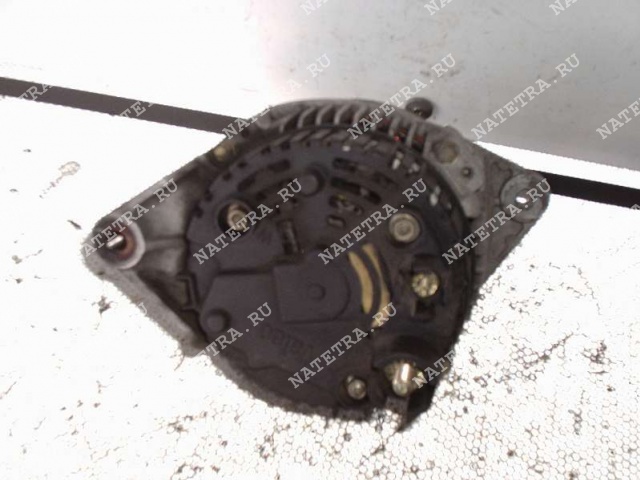

От чего угодно)) Я от ситроена ксантии на 90А поставил, благо под рукой был, все ништяк)
Так вопрос без переделок кронштейна и т.д.! Провода не в счет.
Как ставил? опознавательные данные гены?
ballack4715
Ура, фурычит)
19 Июль 2013
239
Geo Tracker 1994 Cabrio 16V 1.6 97hp АТ
По экзисту номер
5705.M9
Сзади у него выход на аккум и одик контакт (лампочку и он же на возбуждение), заколхозил без проблем. Нижняя ось встала в крепеж как родная, под планку натяжителя поставил втулку где-то на пару см, ну и пришлось плаку натяжителя от коллектора открутить, ибо гена значительно больше) Шкив оставил родной на 5 ручейков, как раз наш более узкий ремень занял крайнее положение соосно. Самое главное - мозги мне не сношал, вытягивал все, что нужно)
Если память не отшибает, то есть 90А и 120 А кажется.записал.
Спасибо, как раз являюсь владельцем данного аппарата, а ума померять свой гену не хватило :)
Спасибо за наводку
Ps по ссылке у него генератор на новую эльку там видимо 1 ремень, а на моём крокодиле 2 клиновых ремешка, но я думаю вопрос можно решить заменой шкива.
