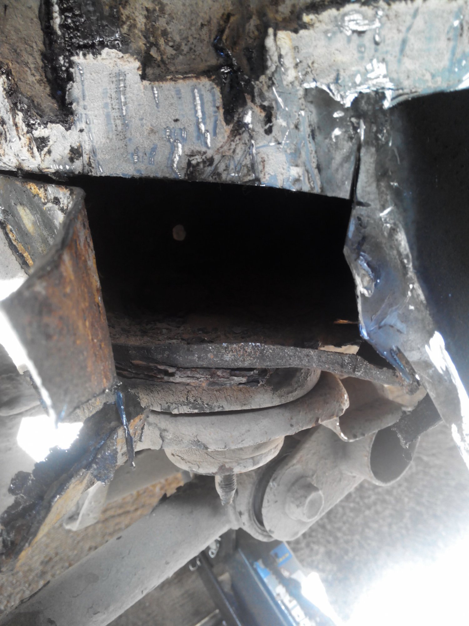

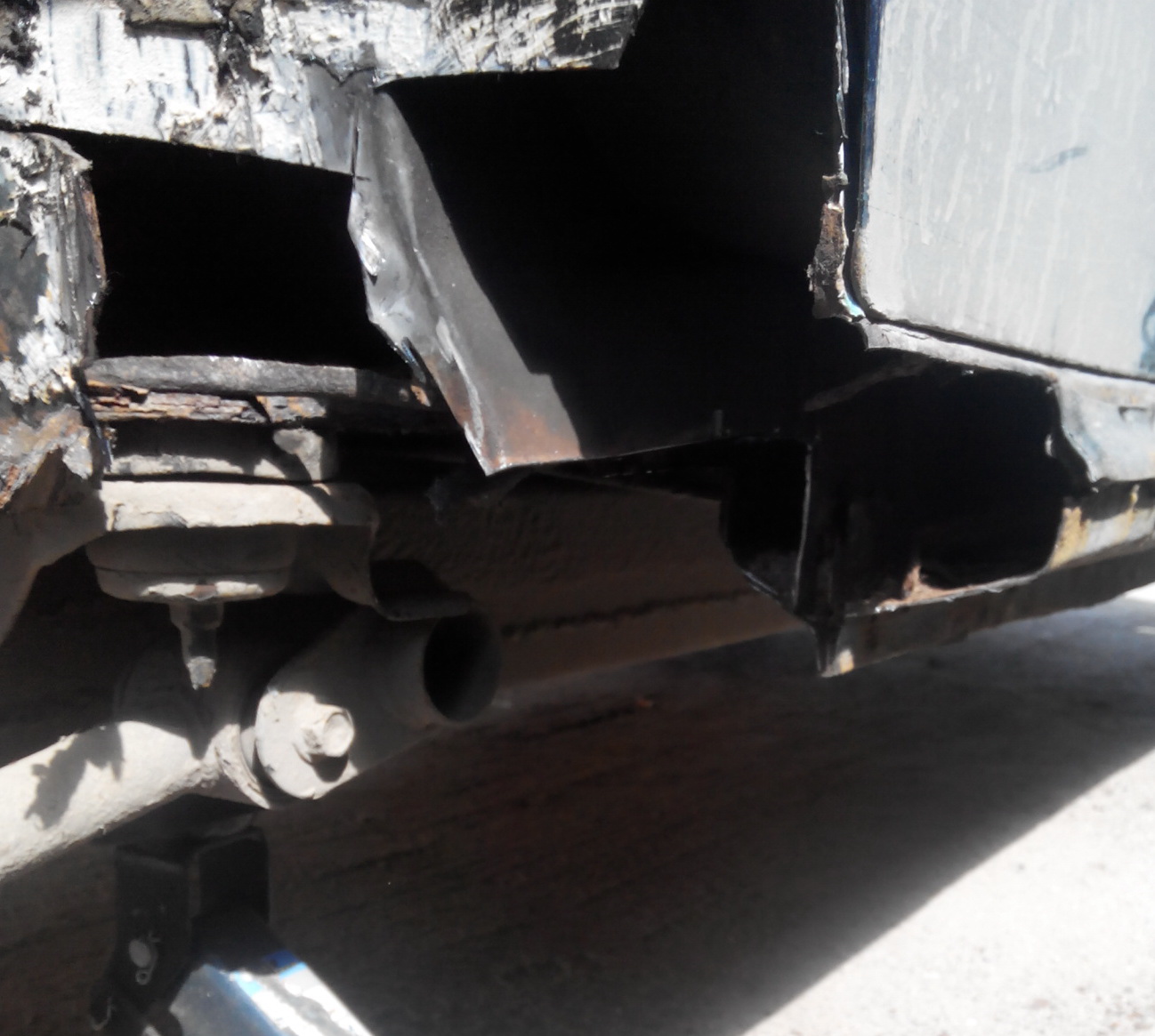

Народ подскажите! Кто менял пороги и делал днище на СГВ, усилители пола переднии, номер по каталогу 61520-65D00 левая и правая одинаковые или есть разница? где можно найти и чем заменить?

Так делай как все , квадратную профиляку порезать вдоль вот и будет эта деталь.
Еще есть серьезное отличие квадрата от круглого в порогах , у Квадрата внутри порога нет усилителя , у Круглого внутри на всю длину идет усилитель , который очень даже гниет , так что просто "декоративными" порогами не отделаешься.

Делать буду не я, отдаю жестянщикам. На фото видел пороги делали из двух профилей, размер профиля не подскажите?

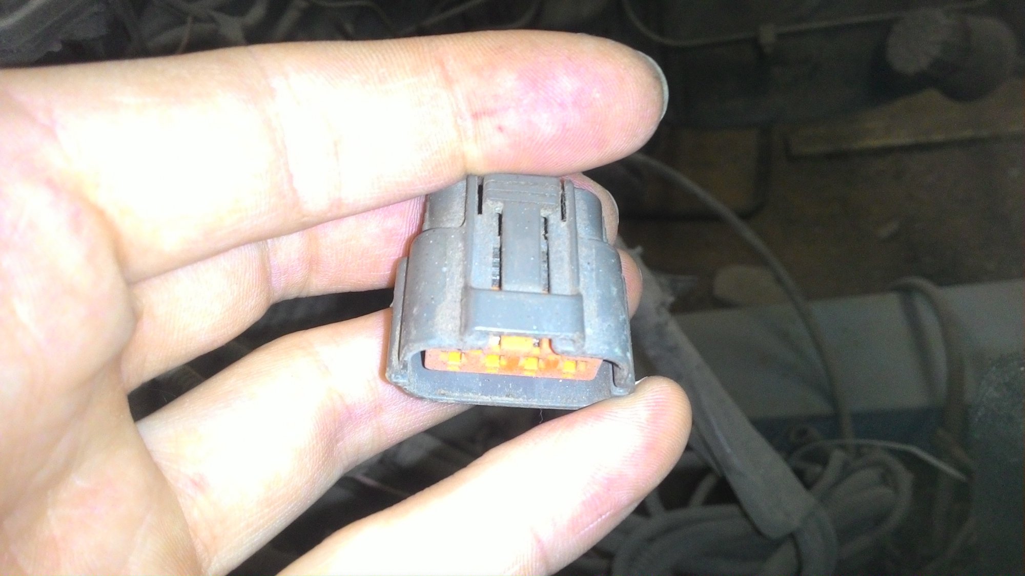

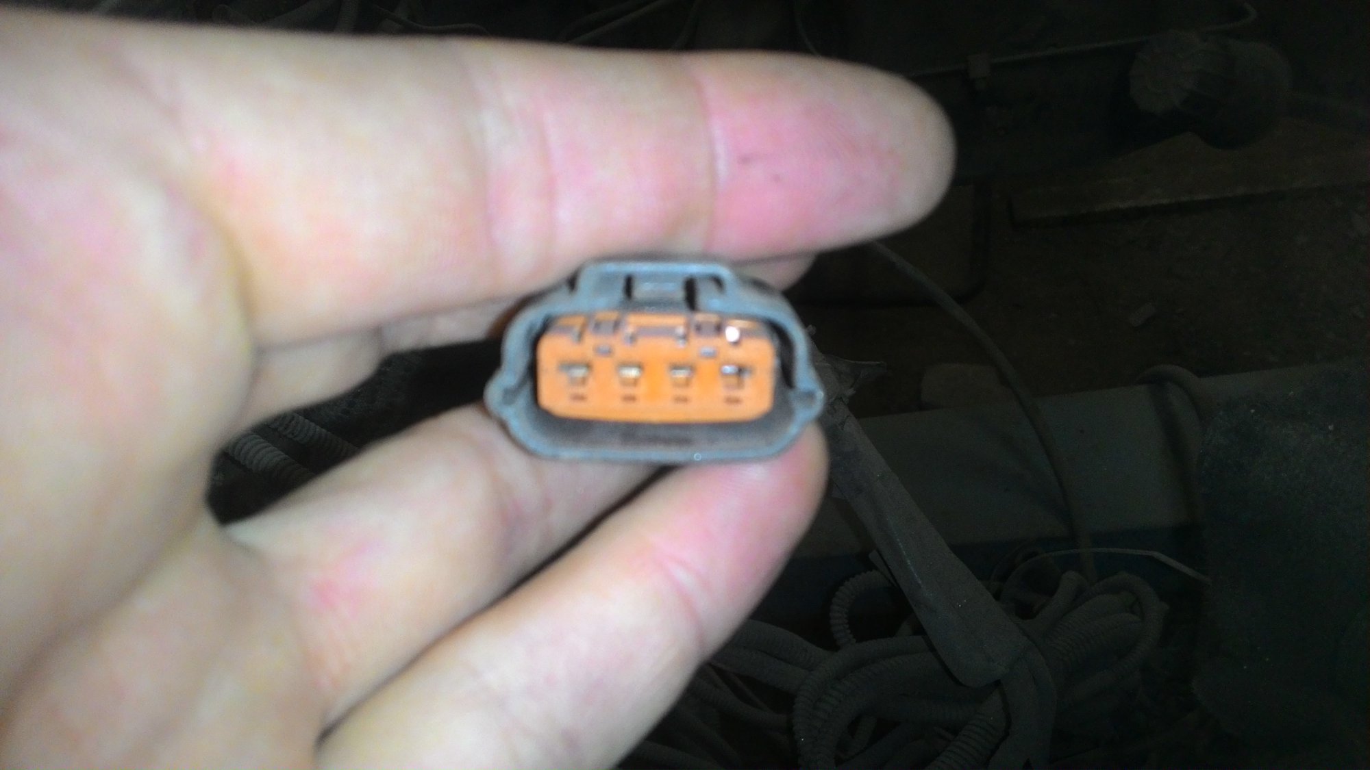

Господа, приветствую! Пригимайте поздравления с прошедшим праздником 23 февраля, праздником настоящих мужиков! Вопсчем к чему это я всё, сборка сузуки продолжается, и возникла надабность в фишке трамблера, такая же фишка теперь обитает на моём новом генераторе, подключить то и нечем :( мб есть у кого кусок старой проводки? Фото фишки прилагаю, с уважением от меня!
20 Август 2014
292
Тульская обл. г.Ефремов Мок.обл. Жуковский
Сузуки Сайдкик 1992. 5дв.G16 16кл. 1,6л. Сузуки XL7 2005г. американка, 5 АКПП, Н27А
С прошедшим! И всех остальных конечно! У меня этого добра полно накопилось, можно и такую найти я думаю, вот только далековато ты забрался. Ну если ближе не найдешь - придется выслать. Размеры напиши еще.
К стати! она не такая же как у нас на датчике расхода воздуха после фильтра который. Что-то подозрительно похожа.

У меня на 8кл нет дмрв :(

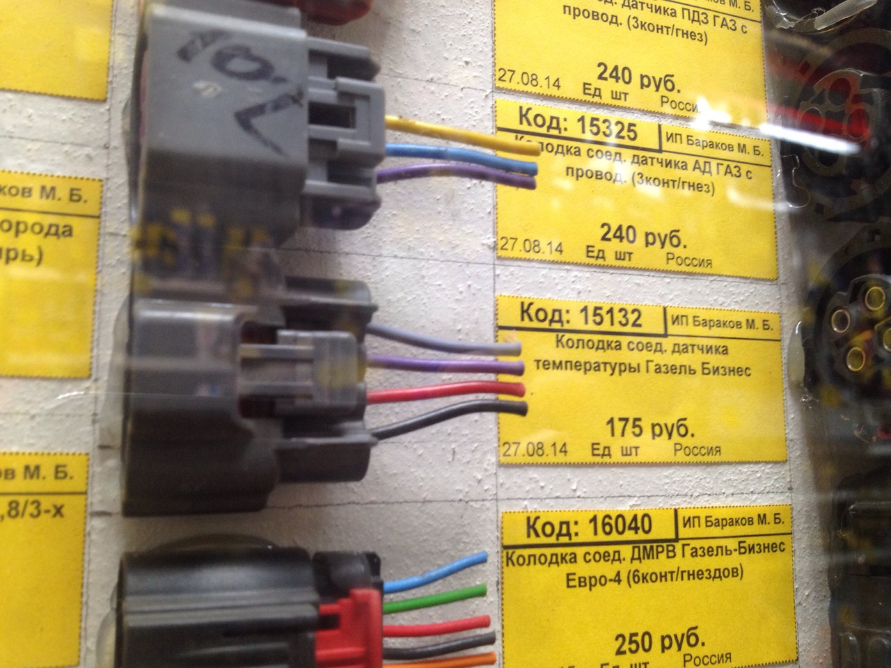

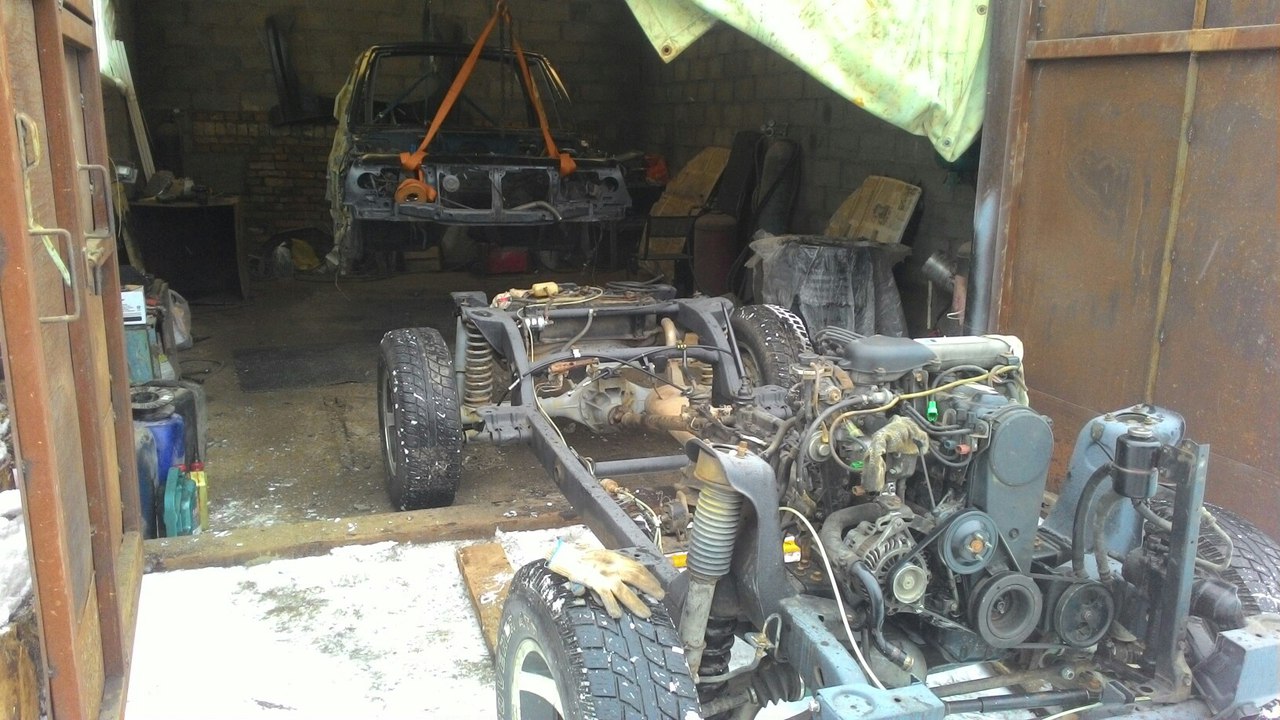

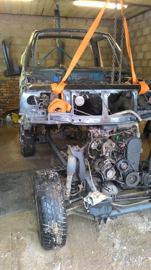

О как! Обязательно сегодня заеду в газелевский хабар, спасибо за наводку.[DOUBLEPOST=1456785578,1456383331][/DOUBLEPOST]Газелевский хабар нихрена не помог - цитата продавца "такого у нас отродясь не бывало"
с машиной работа кипит, на днях "поженили" раму и кузов ;)
Я до магазина того смогу добраться только в субботу. И отправить транспортной могу, только есть ли смысл) штекер стоит рублей 150 и доставка 350))) В мои края не собираешься?

В ваши края с удовольствием бы, тольк пока никак :) пока не горячись, я ещё попробую поискать.
продавец сказал что эта фишка "не с газели" может лень было искать, или что нить в этом роде, они же богатые на клиента - выбирают кому продавать, а кому нет.

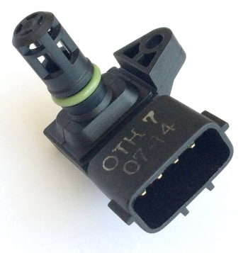

Я погуглил) Фишка эта от датчика абсолютного давления газели бизнес, а не температуры, может так найти проще будет)
номер его 744.3829, выглядит так:

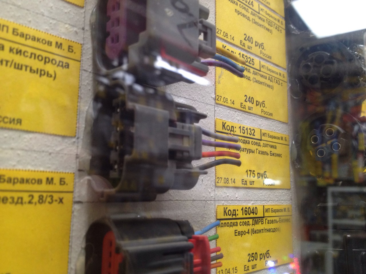

Объехал 3 магазина - ни хе ра, в одном пообещали посмотреть, заказать, перезвонить - будемс ждать.
Поправка - "нет таких запчастей у поставщика"

Оно!, но я уже у ballack4715 заказал, спасибо за помощь, извини что не отписался.[DOUBLEPOST=1457254741,1457254697][/DOUBLEPOST]

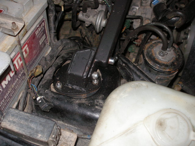

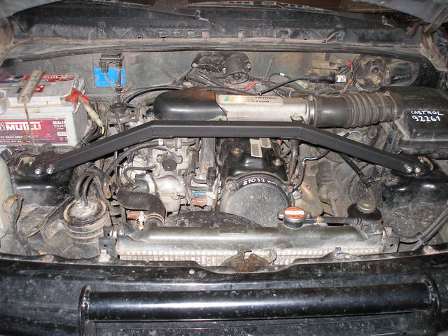

andis
18 Апрель 2014
91
сузуки витара
спосибо.наверно попробую зделотъ самоделъную,патом сфоткаю и пакожу что получитса.[DOUBLEPOST=1457610960,1457500864][/DOUBLEPOST]вот такое чудо у менъа получилос,зделона из квадрата 3х3х3.легко снимаетса и устанавлеваетса по месту.
