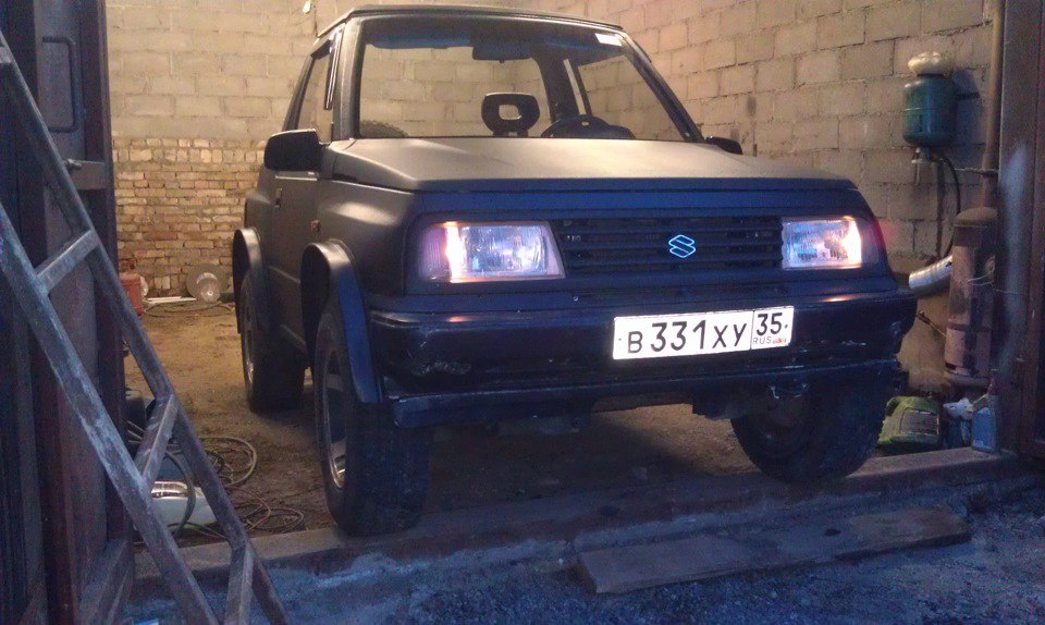

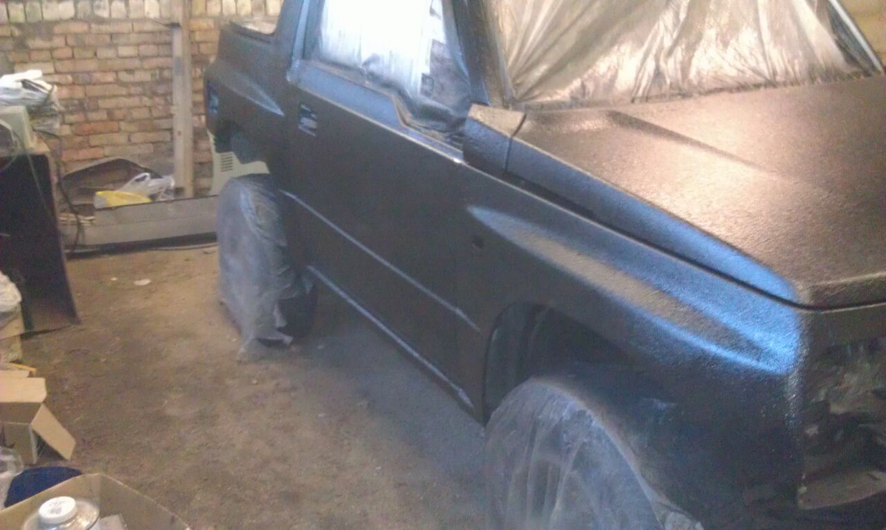

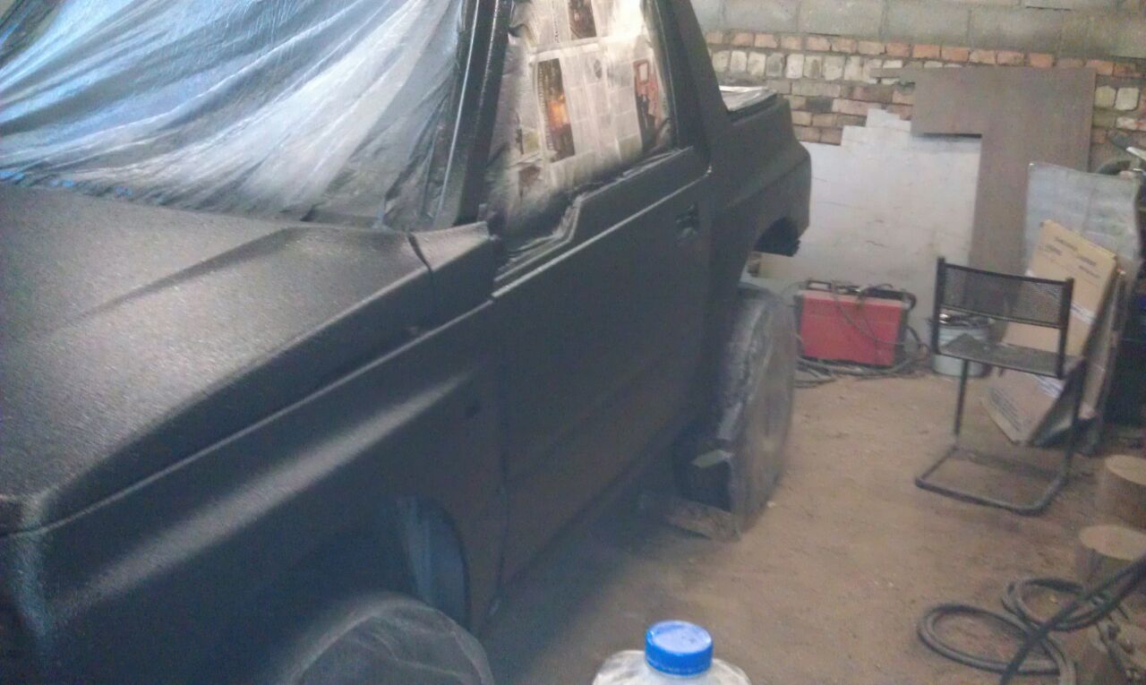

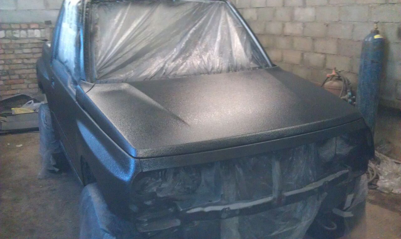

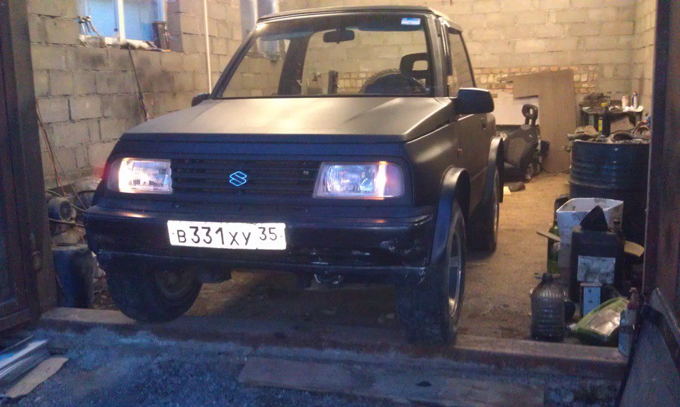

Вот это подход к делу! очень красиво получилось!

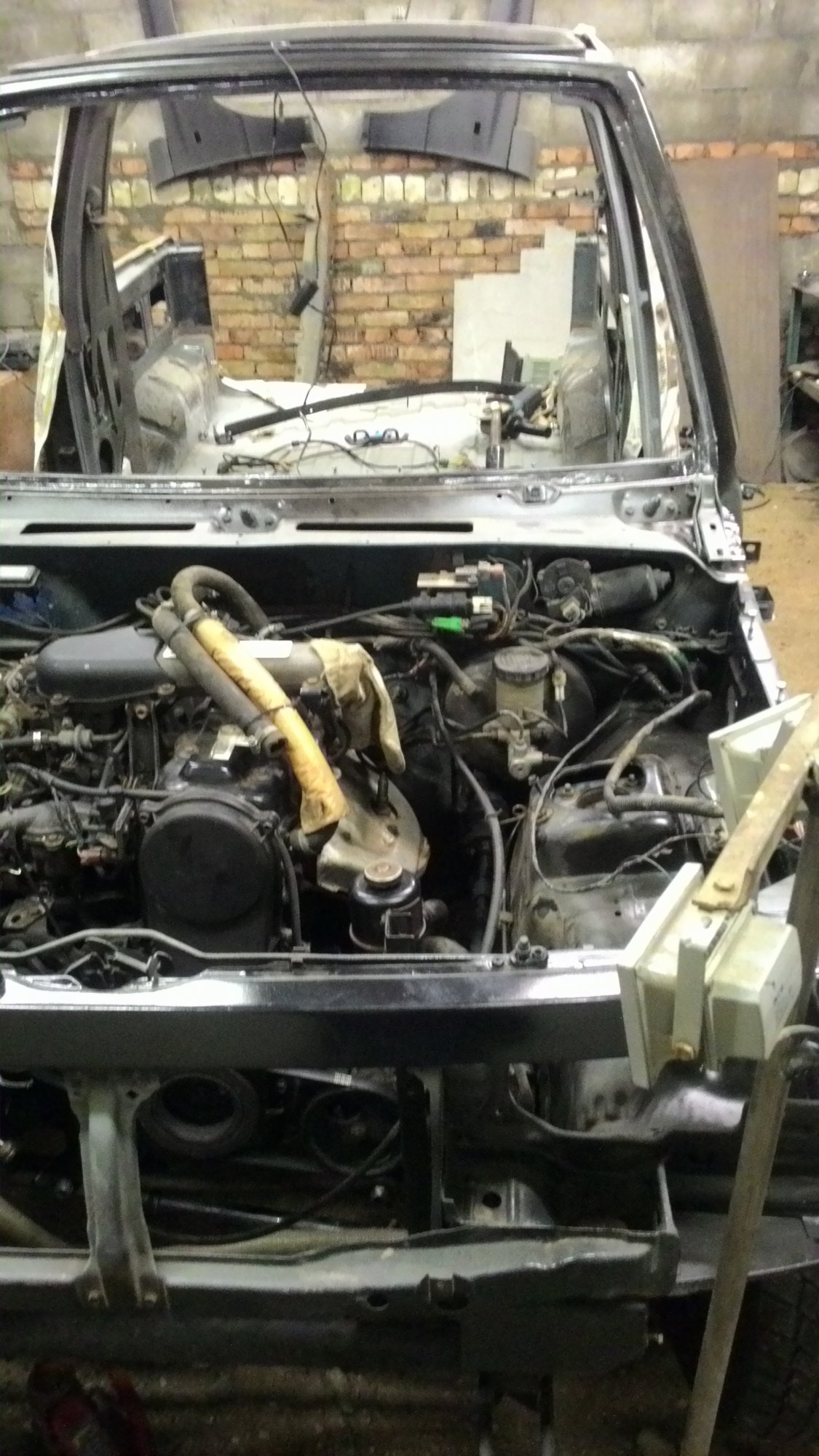

Ага, значит я всё правильно делаю, адсорбер ампутировал, шланг на клапан заглушил, трубку с бака заглушил, пробку в баке просверлил.

Бак сняли, смотрю, а он сплющен - помню как то поднимали тему про убитый адсорбер и сплющивание бака вакуумом. Да и лишний он мне под капотом, там бинар теперь стоит.

Есть какие то изменения по динамике?
Естественно! :) после удаления и дверки быстрее навесил, и сигналку поменял ;)
Зы шучу, машинав данный момен еще не собрана, сегодня завести не получилось, где-то намудрили с сигналкой, ищем куда убежало питание с бензонасоса.

Классный пепелац получился!
