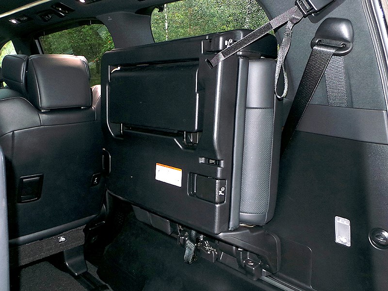

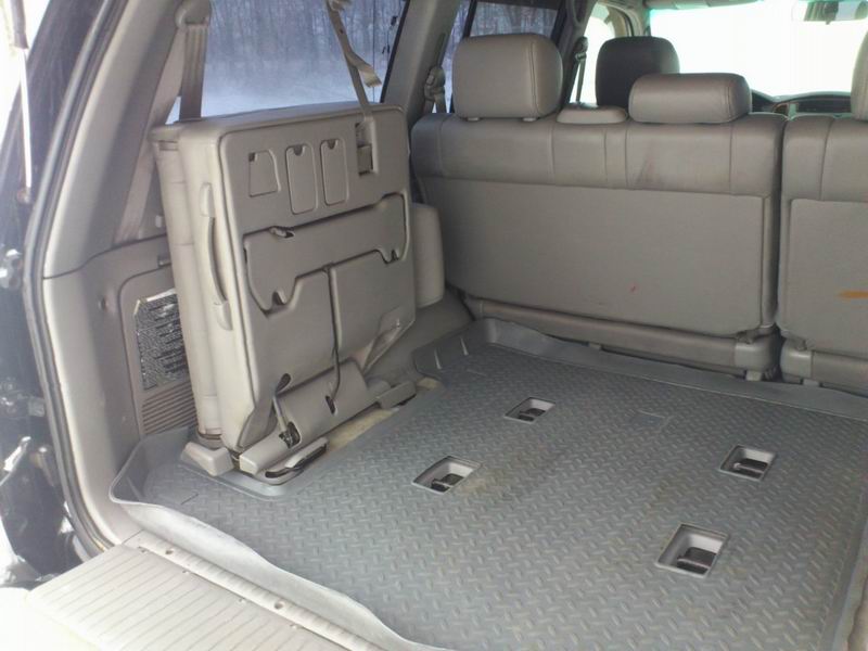

Поставь пару складных сидушек третьего ряда например от Патрола или Паджеро и будет счастье. На крайняк сидухи из собачника УАЗки...............

Не, сидухи из уаза не пойдут - осквернят машину, от Патрола и Паджеры все закончились на прошлой неделе, завезут в мой гараж еще не скоро ;)) Хочу витаровское кресло - такое удобное, словами не опишешь. Ерзаю в РИО и вспоминаю витаровские- как женщина обнимает ;)

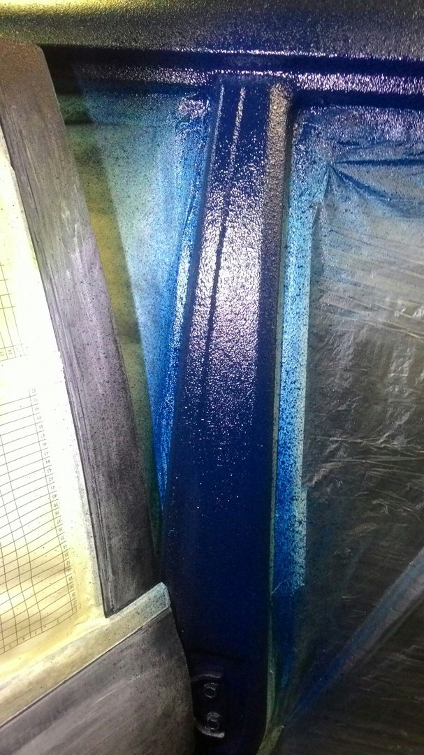

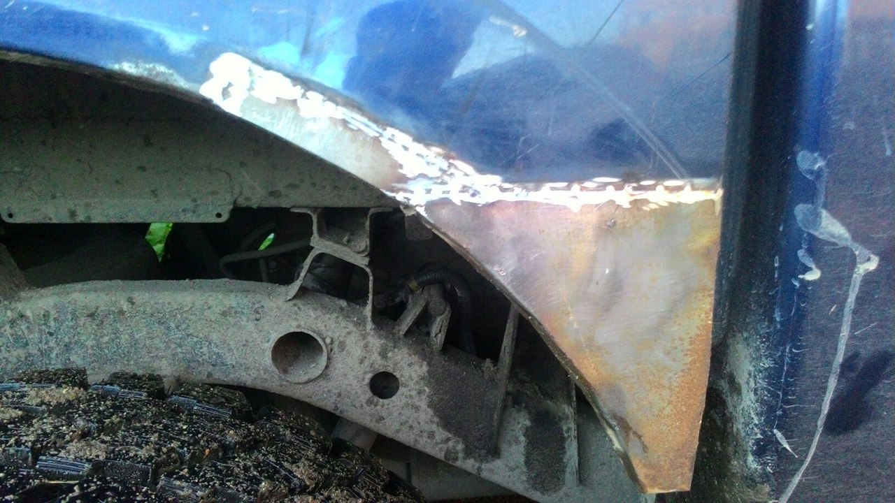

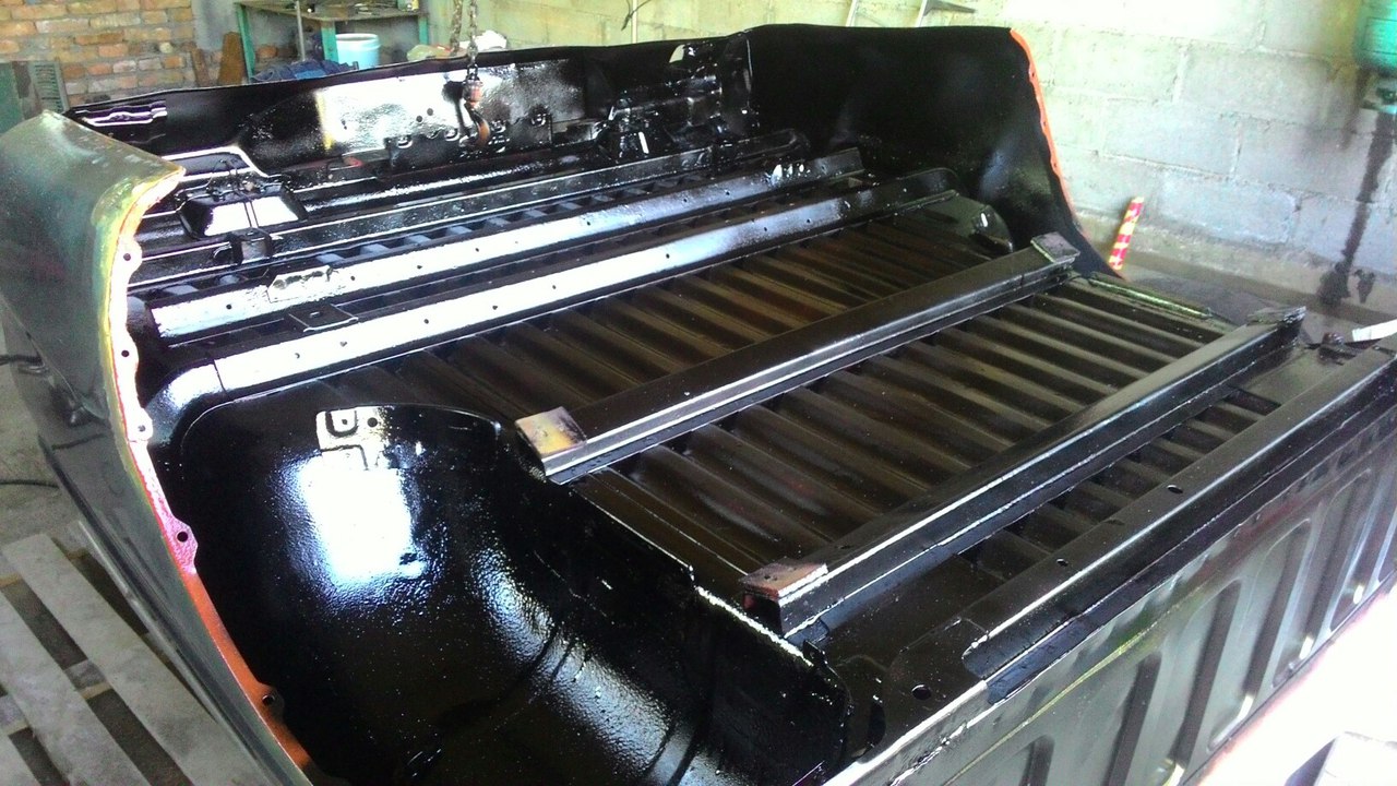

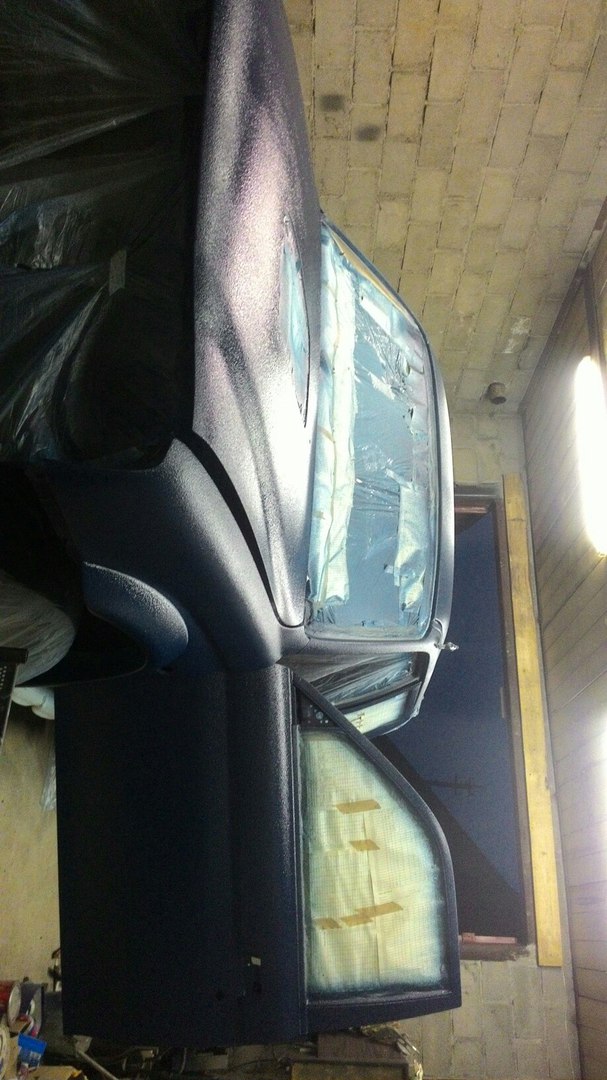

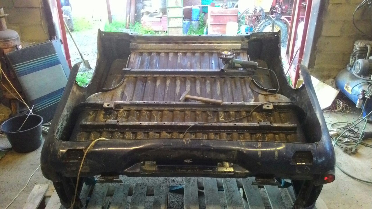

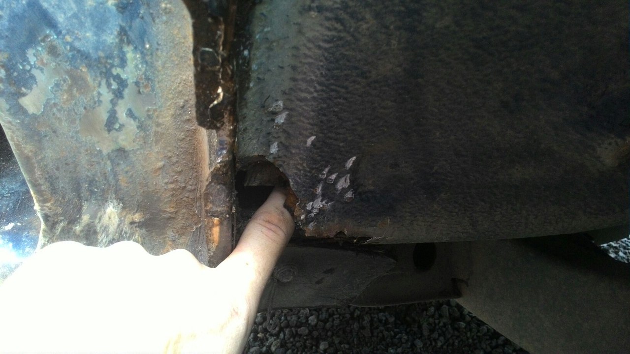

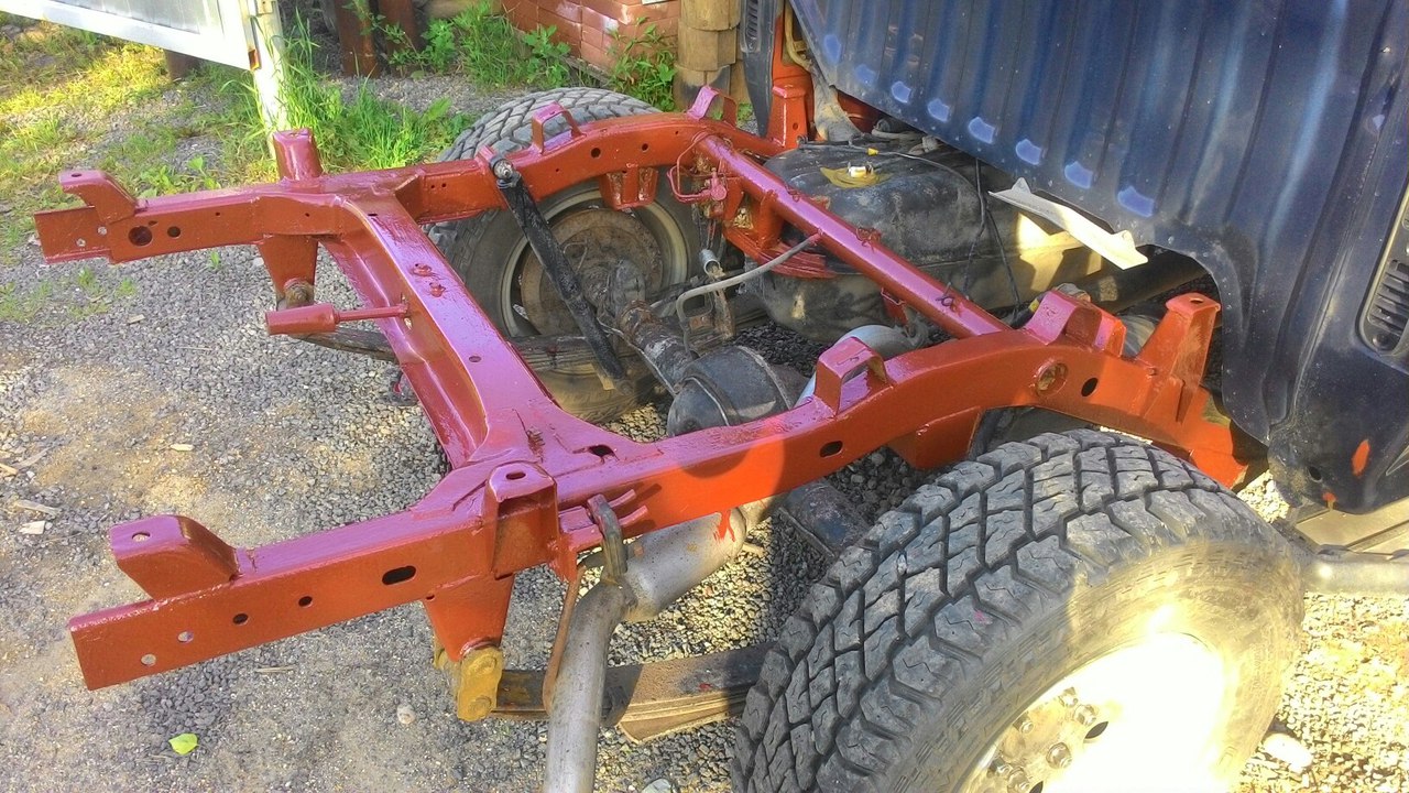

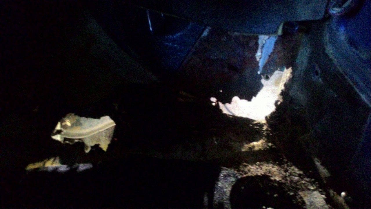

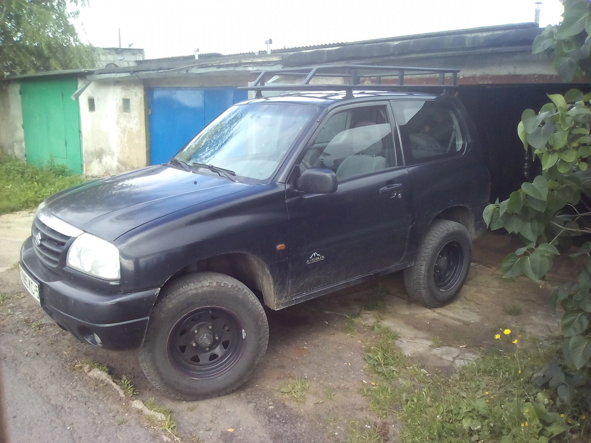

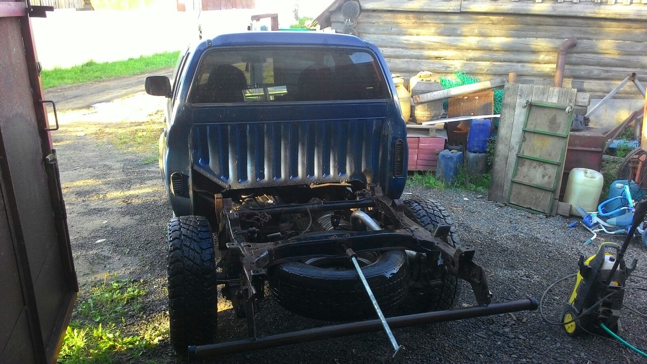

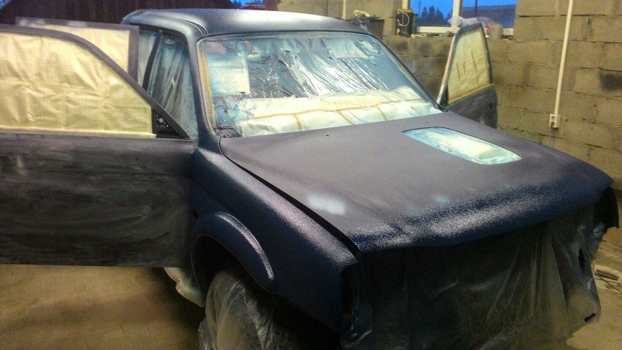

Решил вам рассказать как можно увлекательно просрать отпуск, берёте машину и начинаете её "слегка" разбирать, дальше - больше и понеслась.
по итогу отпуск к концу, машина ещё даже не собрана, а я за..лсо :)
ах, да наврал, ещё умудрился на самолётике полетать, на больших я летал - это не так интересно, там командир судна не делает так "что-то скучно" и хууяк горку, а ты сзади сначала полегчал как пушинка, а птом бац в два раза больше весишь :)

Маньяк блин , надо уже запрещать Раптор , а то люди отпуск теряют.

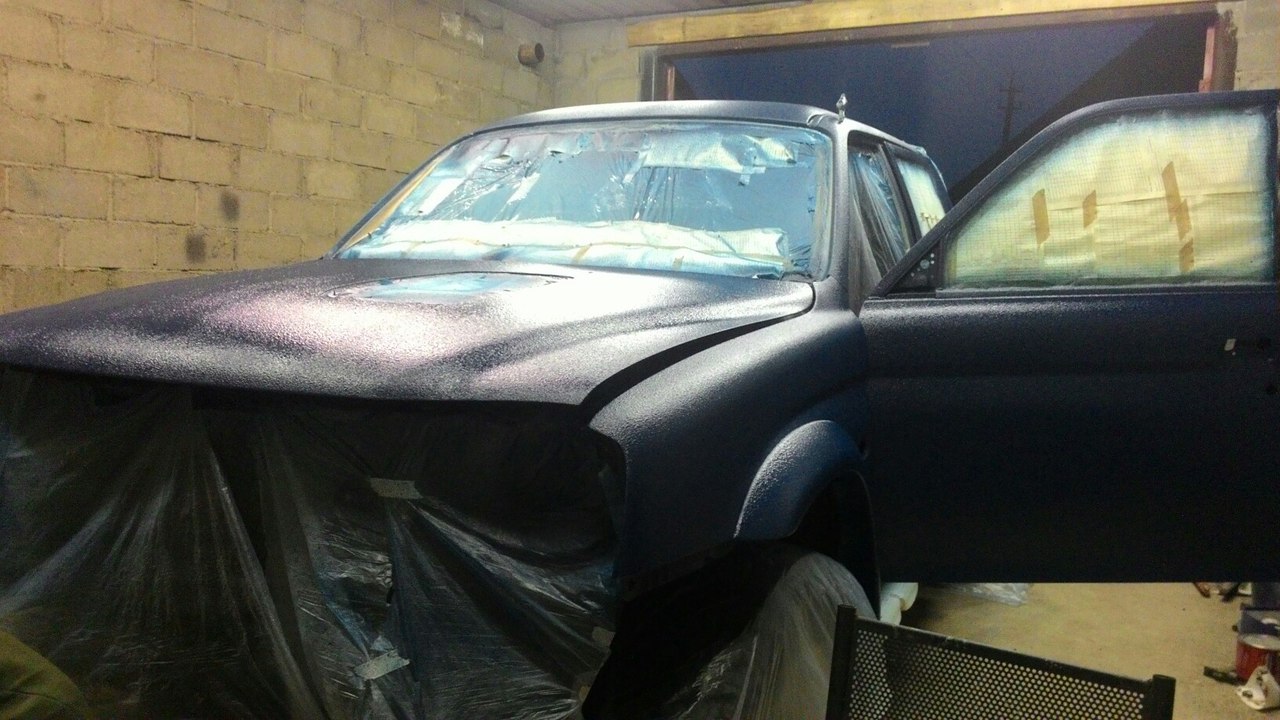

зато сегодня подсохло - начал расклеивать, собирать - кррасота! даже поездить на машине захотелось сразу :)
поменял маслишко в редукторе заднем, прикрутил фары, фонари бампер, - уже на машину похожа стала ;)

Сань, сколько раптора пошло на Бегемота ? Во сколько слоев ложил? Хочу СГВ в раптор закатать , но частями и оперативно , есть пока запасные крылья , капот , 2 двери. Цвет "черный" , есть шанс что при частичной покраске цвет не убежит? Был опыт несколько печальный у Вани Немого , но он добавлял серебрянку и хз по чему у него теперь двери серые на черной машине. Про колеровку тоже расскажи , он у тебя синий , или черный стал.

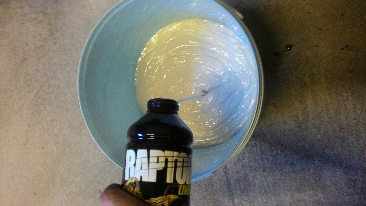

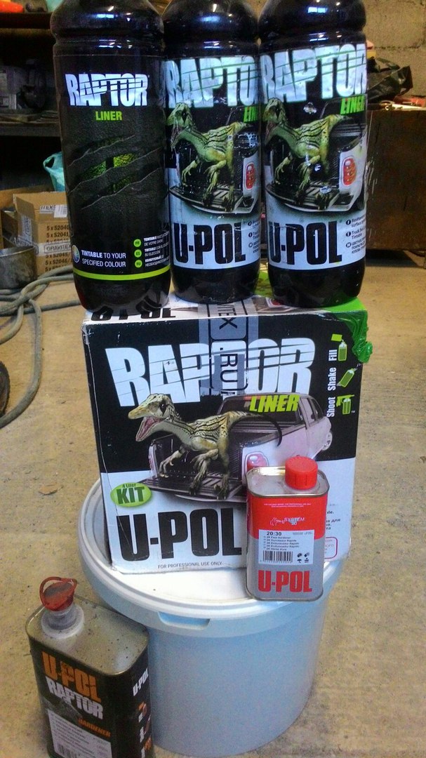

Пока что 7 банок ушло, но это без учёта кузова внутри (грузового) туда ещё 2 банки надо, (в прошлом году покрыл) я ещё красил дверные проёмы - считай туда расход пол банки, желательно ложить на 2 слоя, я в основном ложил в 1, а 2 слоя укрыл капот, передок крыши передние крылья, всё где часто прилетают камни.
Раптор бывает двух видов: черный и белый, говорят что он не выгорает, тк что я думаю взять с одной партии - то никуда цвет не убежит, черный он и есть черный, если разбавлять ничем не будешь то цвет будет норм,
добавлять серебрянку это конечно перебор, тем более в черный раптор, зачем она там нужна, я не представляю ;)
По колеровке, заехал к девчёнкам в малярку, обьяснил ситуацию "хочу что бы машина осталась "синей" как в ПТС, дали банку базы "синий Форд"
На сайте гравитекс барыжат пигментами, но ценник негуманный, мне девчёнки с малярки сказали что подойдет любая "база" на колеруемый раптор.
Раптор взял вылил все в одно ведро, туда 700 грамм синей "базы" 100грамм на 1 банку раптора, оттуда потом в банку, + в банку отвердитель, и пошёл красить, после покраски получилось светлей чем было, но мне понравилось, вечером становится как черный :)
Цвет в ПТС какой-то с металиком , в общем черный с блесточками.
В 1 слой даже мысли не было ... Делали 1й слой что бы слегка перекрыть грунт и 2й как бы для равномерной структуры. В структуре оказался косяк в том что все красили отдельно , при разной температуре и наверняка разном давлении.
На мои 3 двери с внутрянкой наверное вложусь в 7 банок. В общем главное начать. Спасибо!

Ну, как один слой... там ведь слои не тонкие, и где реально сделано 2 слоя - там реально его много на мой взгляд, наносят его ведь через антигравийный пистолет, по крайней мере у меня нареканий к 1 слою нет, одно дело слой в кузове где возят груз, другое дело кузовщина - там таких защитных свойств - с избытком.
Если будешь красить чисто черным сразу из банки - то с цветом проблем не булет, если колеровать - то брать с запасом и намешивать разом, ибо цвет угадать в итоге будет сложней.[DOUBLEPOST=1470257348,1470257203][/DOUBLEPOST]Я завтра постараюсь тебе фотографию близко сделать, посмотришь 1 слой и 2

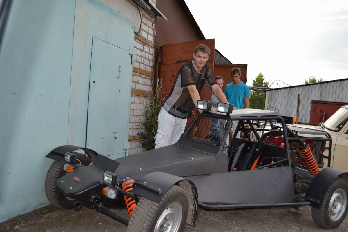

Хочется что бы сидеть на нормальном сиденье , а на квадрике как на мотоцикле. не предназначен для участия в дорожном движении.
Ну если она изначально заточена под асфальт - то там ПТС идёт, ценники там негуманные, под лям игрушка, а мосты от чирокеза она кстати не переварит - грядёт глобальная переделка рамы, тк не расчитаны они под приличные нагрузки.
У меня кстати знакомый сварганил багги спринт - оформил как спортинвентарь, ездит по ДОП, менты его пытаются дрючить - но по закону доебаццо не могут, сам был свидетелем, минут 15 промурыжили, ничего предъявить не смогли - отпустили.
Aleksandr MI
28 Декабрь 2012
1,685
163
Минск
Vitara cabrio g16a 8v mono
Swift 1995 3d 1.0 mono
Ребята молодцы!
Хорошь мне мозг взрывать , что квадрик , что багги , дороже Витароподобного ТС. Надо брать самую гнилую Витару с номером на раме, ставить ее на учет , переваривать и будет полноценный автомобить , для тех осмотра важно - фары , тормоза , цвет , отсутствие ржавчины на кузове , читабельные гос знаки. Про наличие крыши над головой ничего не говорится .
