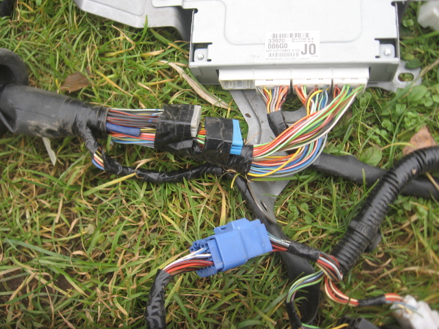

Уважаемые, у кого Игнис 4х4, 2006 - сделайте, пожалуйста, фото блока управления двигателем. Так, чтобы было выдно воткнутые в него разъёмы проводов.
