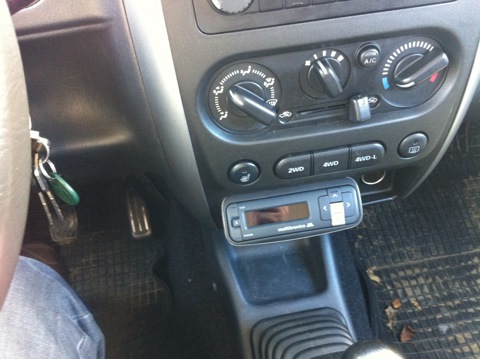

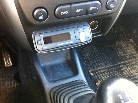

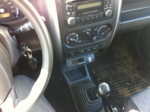

рамку серую в планах черной краской акриловой матовой из баллончика пульнуть
а так - держится на 3х точках суперклея - причем в таких местах, что если вернуть пепельницу - то не видно их будет

главное - сильно ниже линии обзора снаружи - малозаметен нарикам всяким

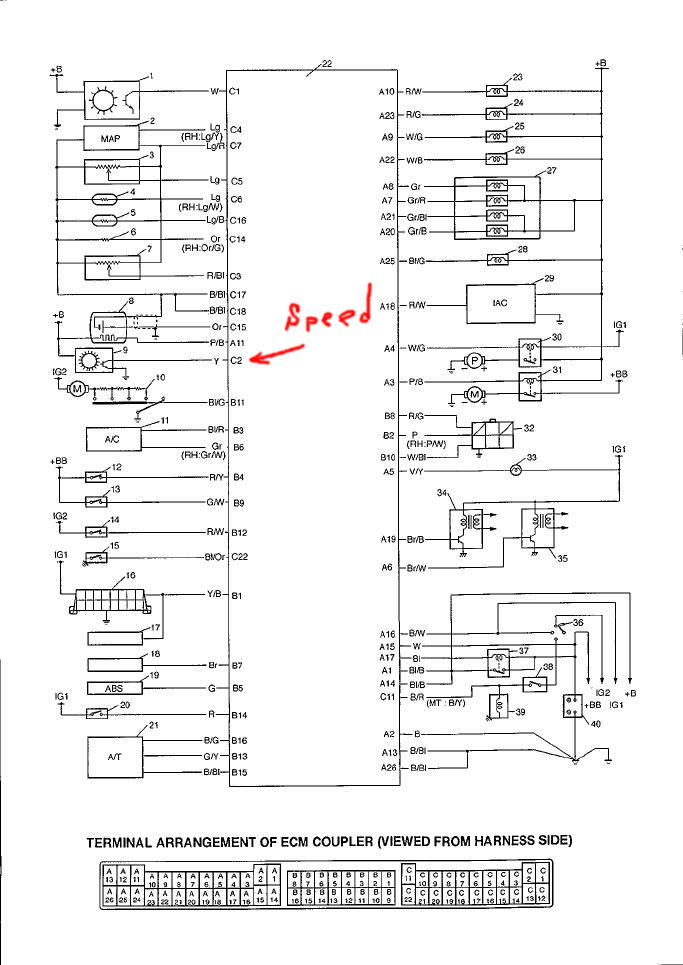

приветствую. гуру, подскажите, подключил мультитроникс к первичке. показывает обороты, показывает бак, темпер, но вот почему-то скорости показывает только половину :) еду 40, показывает 20. подключился на ЭБУ к C2 к желтому проводу (см.фото). что не так? может не туда подключился? может в БК надо что-то поправить?

Спасибо. Уже сделал. Не было инструкции, достался БК за пиво. Качнул инструкцию всё сделал.

Он 3мя точками касается отверстия от пепельницы - на них по капле клея Момент-гель - и все )
Мне кажется, что со временем отвалится. Все эти супер клеи совсем хрупкие становятся, когда высохнут.
