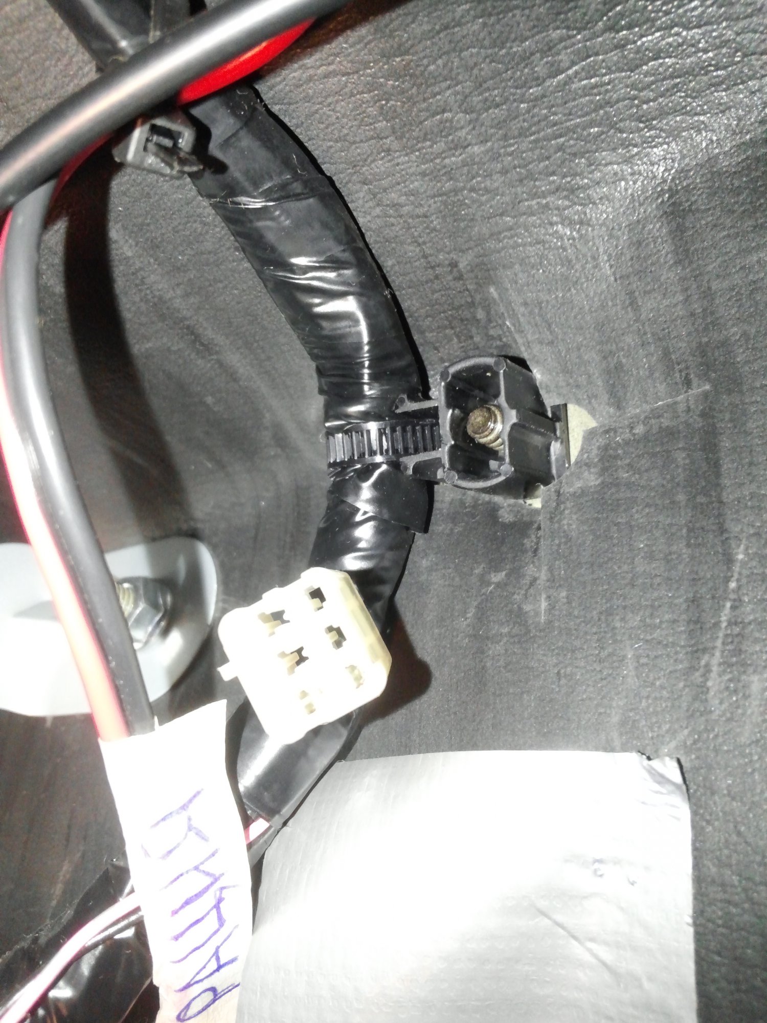

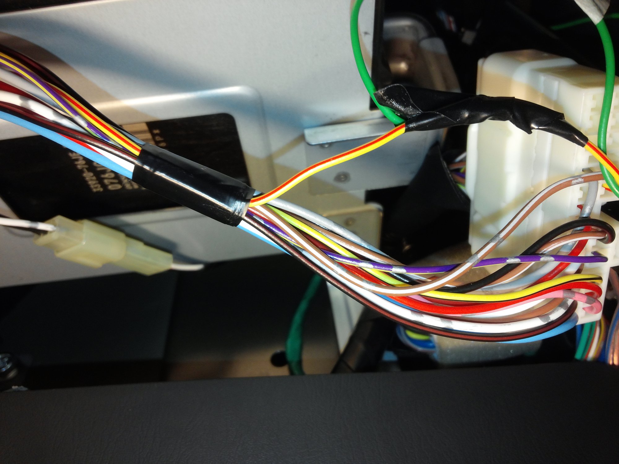

Уважаемый abcom! Подскажите, правильно ли подключен провод БК к ДУТ. Провод желтый с красной полосой. Колодка за бардачком. Авто 2014гв АКПП.[DOUBLEPOST=1443022440,1443021875][/DOUBLEPOST]И кто подскажет, что это за разъем? Под рулем, слева вверху.[DOUBLEPOST=1443022520][/DOUBLEPOST]
14,094
Судя по цвету провода, да, правильно. Но я не советую этого делать. Паршиво он кажет. Гораздо эффективней бак расчётный, он конкретно по поливанию форсунки расход измеряет, а ДУТ так, на глазок.
