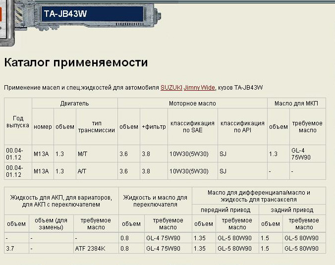

Смотри иллюстрашку к 171-му посту. GL-4 в мост - хвостовик на выброс. Счастливо.
James
2 Сентябрь 2010
237
Ставрополь-на-Волге
Suzuki Jimny 2007 АКПП (М13А)
Ответ: Какое масло лить в коробку, раздатку и мосты
Вот теперь понятно... :)
