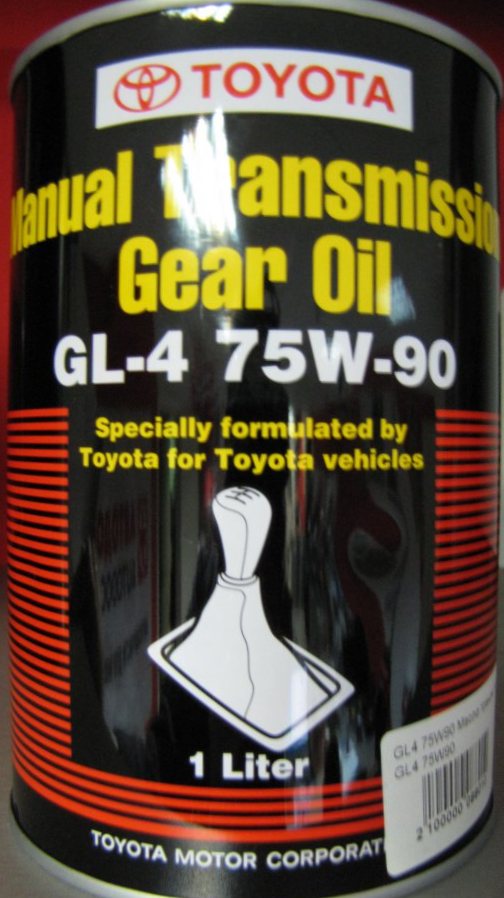

А кто нибудь пробовал масло трансмиссионное от TOYOTA GL 4 75W90 в железной банке ?
Заехал в ближайший магазин, сказали что могут привезти по цене в районе 570 руб. за банку.
Код по каталогу "как запчасти": 08885-81026
Выглядит вот так (картинка из интернета):

Тоетовское масло - скорее всего минералка. Если так - то цена сильно большая.
