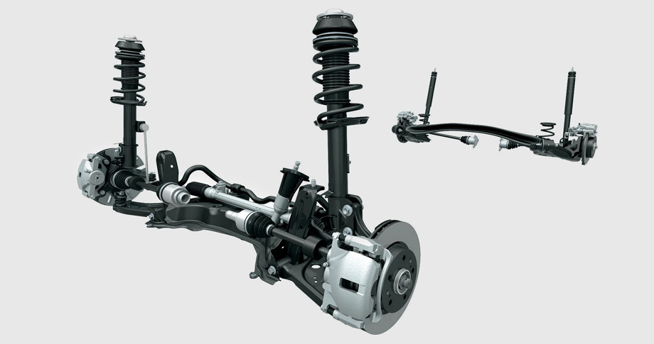

Ещё как зависит.На 2WD сзади просто балка!! Как у переднеприводных жигулей!А на полном -независимая.отсюда и разница в движении.Знал бы что так будет лучше бы ещё сотку доплатил,хоть мне полный привод и не нужен.
где такое написано? Подвеска одинаковая:
Схемы подвесок не изменились: McPherson спереди, полузависимая балка сзади. Причём вне зависимости от типа привода. Отличия версий 4х4 лишь в иных настройках упругих элементов и в отдельном подрамнике, на котором крепится задний дифференциал. Для снижения массы неподрессоренных деталей плавающие скобы тормозных механизмов отлиты из алюминиевого сплава.
