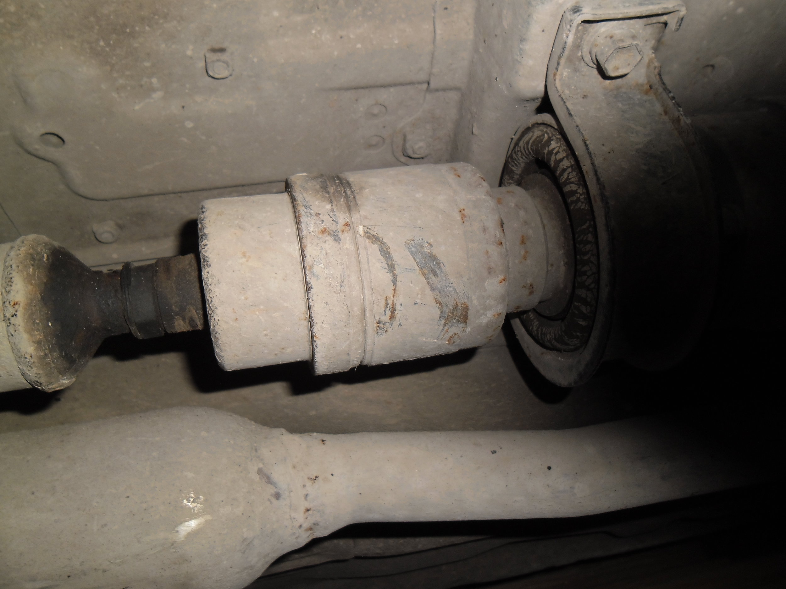

у меня игнис покупался полноприводный, но без кардана, заказал кардан в сборе с владика, пришел кардан со странной муфтой, по форме и размерам такая очень похожая на игнис, но визуально незначительно отличающаяся и разборная, пакет дисков в декстроне, лопатки в силиконовой жиже (как на болене), потом нашел, долго лазил по инету пока не наткнулся на https://www.drive2.ru/l/472491208732574393/ и все встало на свои места. Вот именно эта муфта пришла ко мне, и встало все на свои посадочные места на игнис.

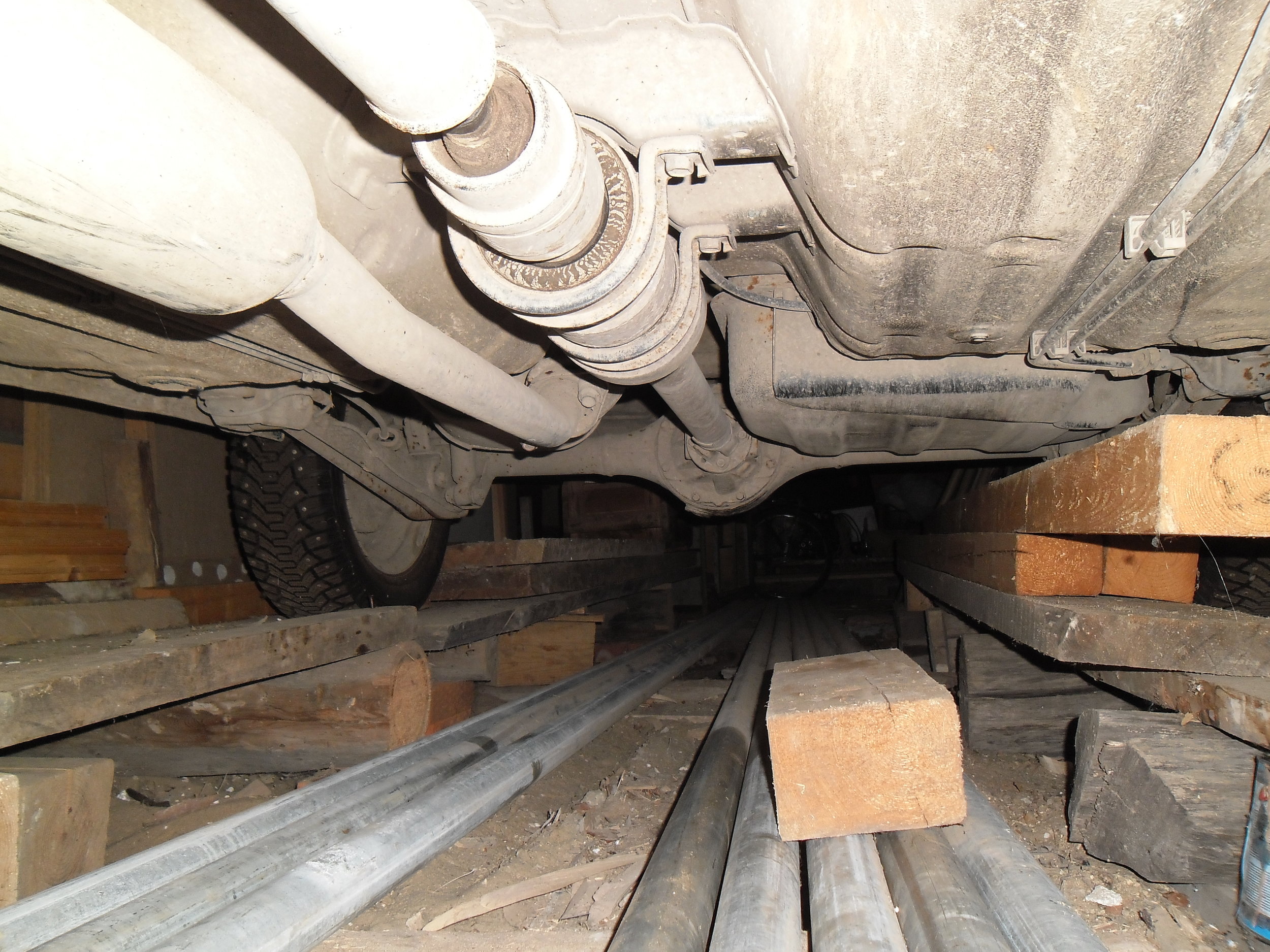

Машина стояла в гараже. Передний кардан к раздатке не подсоединен. Снял я ее .Крутил я руками за передний кардан,струдом ,но виска проворачивалась.

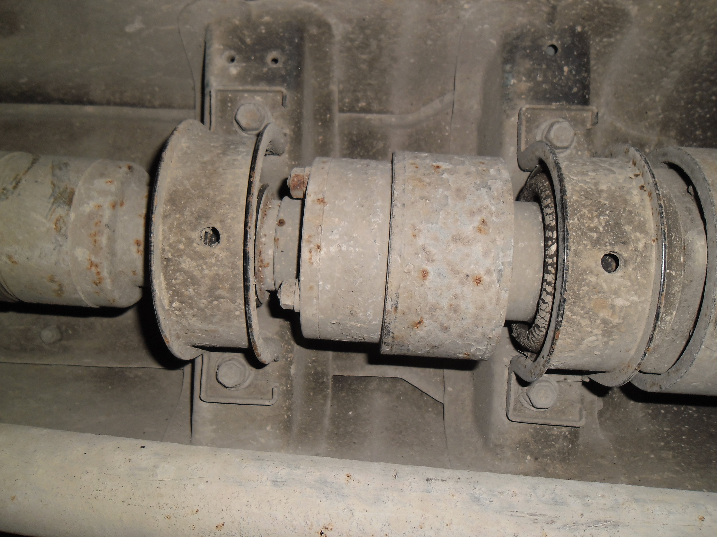

Сегодня собрал из двух комплектов (моего и крусовского) один :) На купленном комплекте с Владика одна крестовина была закисшая. Кароч всё там в родные крепления встаёт, всё идентично. Шрус крусовский смазкой поднабил через торец который к муфте, рассверлив отверстие в заглушке и потом изолентой затянул порыв в районе хомута )))) Муфту проверил с аккума, хватает мёртво. На днях буду втыкать и думать как провод завести в салон. За 3800 с доставкой прикольный эксперимент, можно потом ещё комплектик взять и с кея тоже попробовать))))
А если там должен быть ШИМ? Не сгорит от постоянки?
"хватает мёртво". Если виска ломает корпус дифа в коробке, это "мертво" не сломает?[DOUBLEPOST=1548182861,1548182716][/DOUBLEPOST]

Не гунди ;-) :) Электрика будет подключаться профессионалом. Я лишь кратко проверил работоспособность муфты и скрутил болты ))) Мне ПП постоянно нафиг не нужен, водить худобедно умею, поэтому и решил поставить такой вариант ибо не хочу кряка редуктора/коробаса/диффа. Рабочая, родная, контрактная виска лежит - не хочу её. Нажал кнопку и проехал лайтовые какахи, а полноценное овно не для этого таза :)[DOUBLEPOST=1548189470][/DOUBLEPOST]

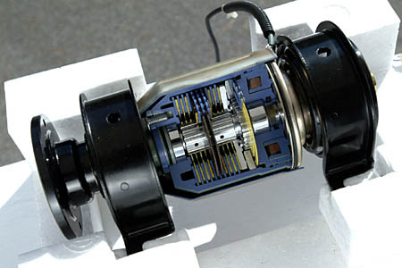

На Крузе жесткая блокировка муфты работает до 40 км/ч, после чего сама переключается в режим "Авто". Если городить только "жесткий" режим, наверное есть смысл сделать "защиту от дурака", чтобы муфта-таки отключалась сама по достижении 40 км/ч.

В твоей АКПП стоит не такой диф как у Венгра. Мне не известны случаи поломки корпуса дифа и раздатки на Крузе. Думаю что Венгру с "жестким" режимом в крутом повороте на сухом асфальте (разворот на парковке) не понадобится 40 км/ч, и даже 10.[DOUBLEPOST=1548417564,1548417225][/DOUBLEPOST]
На Крузе жесткая блокировка муфты .....
А кто тебе сказал что даже в режиме "хард" там не ШИМ? Пусть постоянный по времени, но всё же ШИМ.

Скорее всего в Крузе все-же что-то похожее на вот это:
https://www.drive2.ru/l/288230376152625248/
https://www.drive2.ru/l/288230376152625272/
https://www.drive2.ru/l/288230376152625288/

Не я не продавец. Я купил автомобиль с полным приводом и без кардана, а от кея мне прислали когда заказал с владика. Она и у меня туго крутится, вродк как так и должно быть, по каше и говну хорошо себя показала. Накатал пока только тысячи три, но дифф живой. На самом деле тоже задумываюсь на счет кардана от круза. Импонирует возможность полностью отключить его, когда едешь по прямой (по шоссе), вроде должен быть меньше расход тогда, а в муфте кея импонирует то что не нужно задумываться о ее включении. К тому-же я ее приобрел еще до того как стало известно про совместимость с крузовской муфтой.
