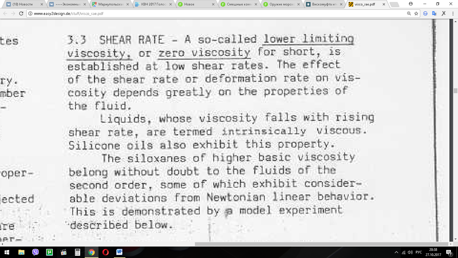

http://www.easy2design.de/stuff/visco_sae.pdf
Всё очень хорошо описано как по принципу работы, так и о силиконе. Но нужно знать английский. Если кратко - да ПМС, да он проявляет в некоторых условиях качества не ньютоновских жидкостей, не является смазкой и стабилен по вязкости при изменении температуры, ну и много ещё чего. Читаем :)[DOUBLEPOST=1509085845,1509085142][/DOUBLEPOST]То ли криво искал, то ли нет инфы - моя муфта померла "расслабившись", а наиболее часто они клинят, по крайней мере такого типа как у нас. Что бы это значило? Разрушение пластин? Вскрытие покажет.[DOUBLEPOST=1509086579][/DOUBLEPOST]Вот к примеру ПМС у дойчей продаётся для виски тэшек:

ПМС проявляет в некоторых условиях качества не ньютоновских жидкостей
Если можно, процитируйте конкретно об этом.[DOUBLEPOST=1509100548,1509100444][/DOUBLEPOST]
Вискомуфты бывают разного принципа действия. Может он подойдет для баленовской муфты.
Да такой же там принцип как у нас, я тебя умоляю ;):)
Вот "цитата":

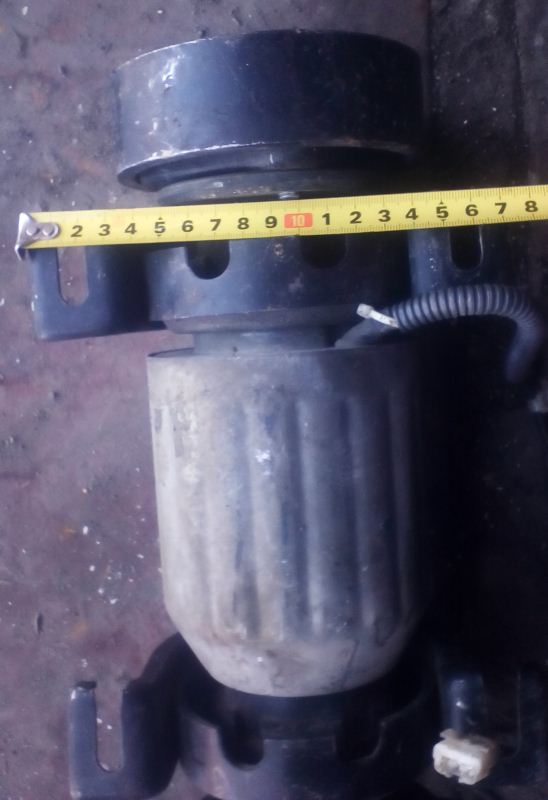

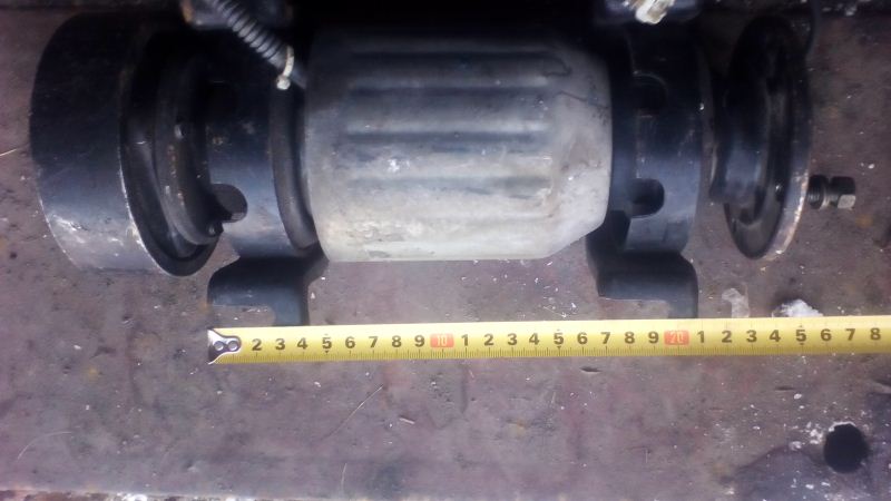

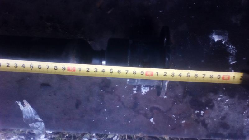

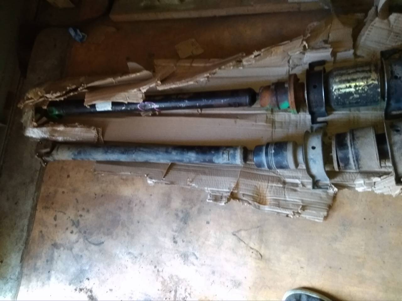

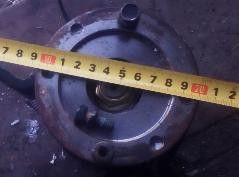

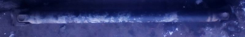

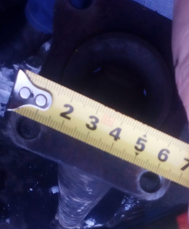

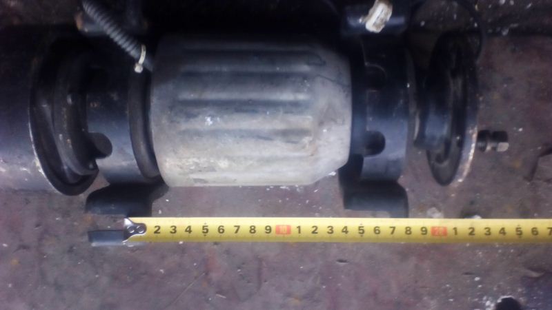

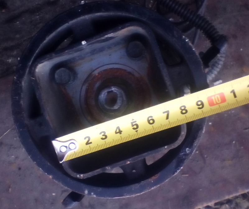

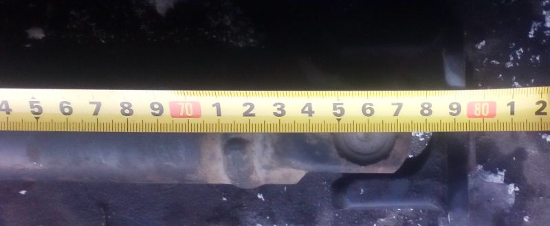

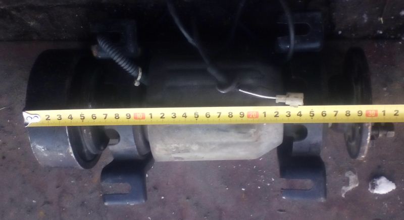

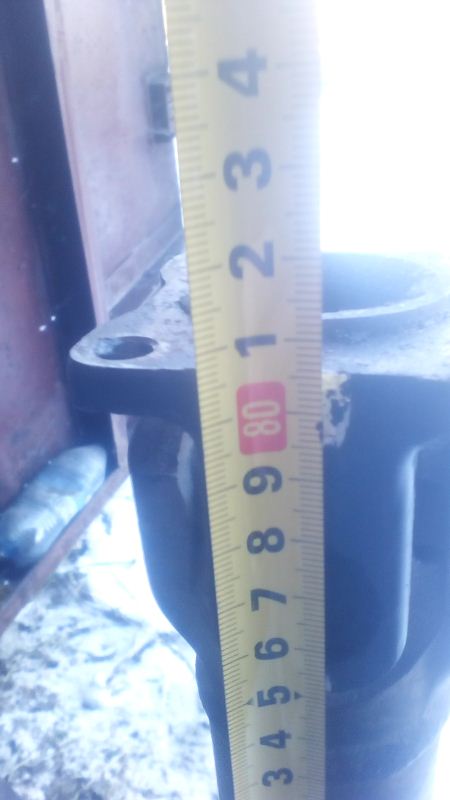

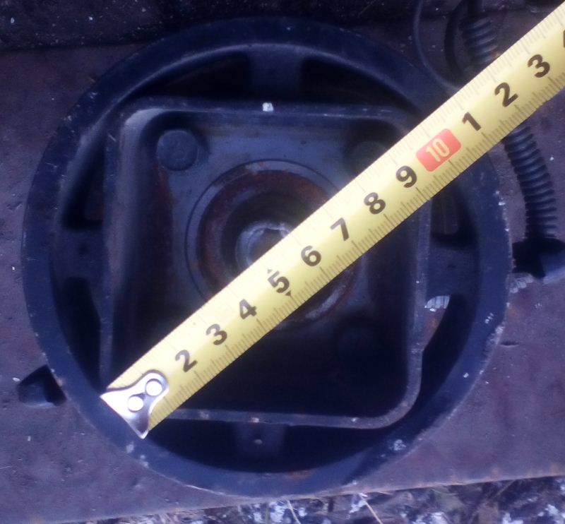

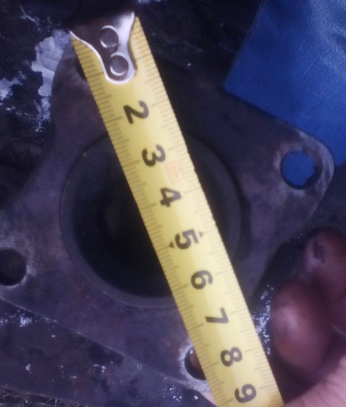

Размеры карданов и муфты EMCD:
P.S. Передний кардан с крестовиной и ШРУСом и может немного сжиматься/вытягиваться. Замерял в среднем положении. Ход туда-сюда пару сантиметров.
Муфта со стороны заднего кардана имеет круглую деталь - гаситель крутильных колебаний?
Задний кардан с двумя крестовинами.
Это зачёт! Спасибо огромное! Да, демпфер там заявлен. Ща догриппую и сразу в гараж мерять, фоткать. Детальки у меня скинутые лежат, катаю на передке. Контрактная, родная муфта ко мне уже едет, но вариант с подключаемым задом с кнопки для меня был бы идеальным. Да и с точки зрения наших ломучих коробасов/раздаток будет плюсом.

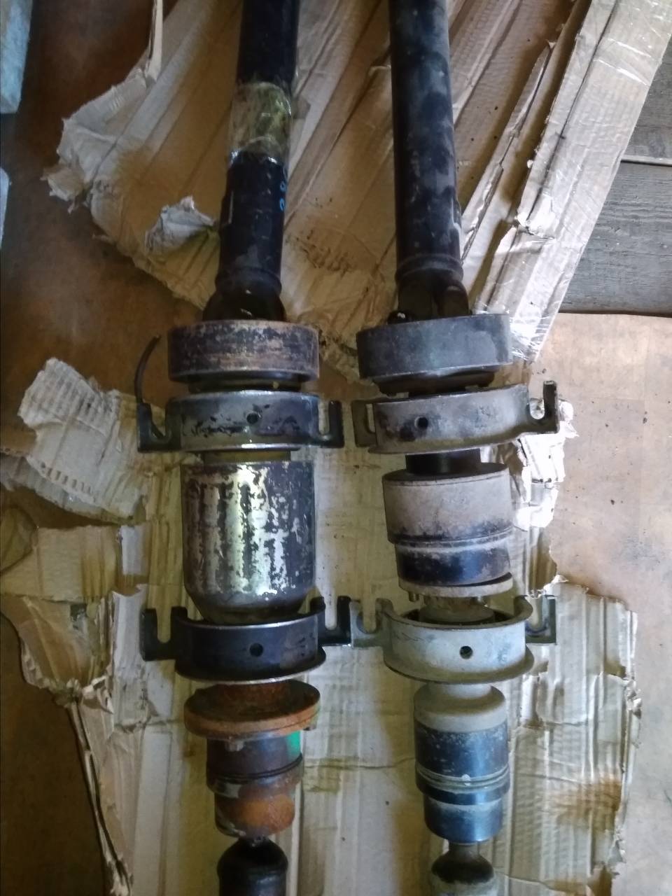

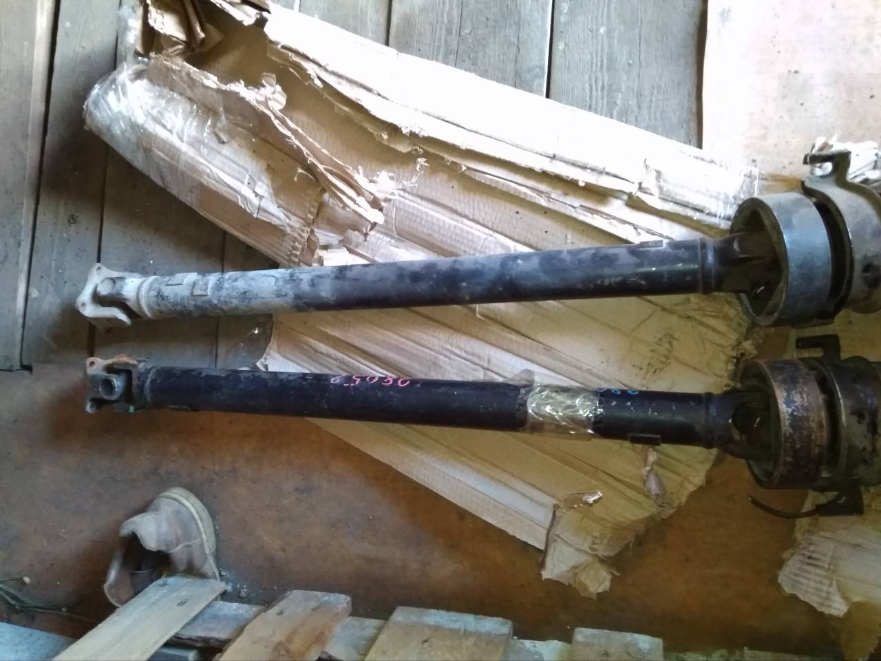

Жизнь закрутила, гонял на переднем приводе. Но вот приехал тестовый вариантик! Крус и Джасти (Игнис) :) Времени разбираться не было пока, на первый взгляд - ПОЛНАЯ идентичность по креплениям, воткнул, кнопку поставил и вуаля :)
