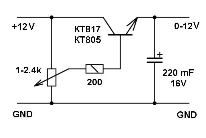

Нет не получилось, спаял вот такой регулятор но по мощности он не потянул, теперь закажу регулятор https://chipster.ru/catalog/arduino-and-modules/supply-modules/5138.html этот из цитаты TaNKiCT. Будем пробовать.
Вспомни старый советский сварочный аппарат, и сравни его с современным инверторным. Твоя схема против современных блоков питания с ШИМ регулированием.[DOUBLEPOST=1550041891,1550041345][/DOUBLEPOST]
Управление электро муфтой (2wd, avto, 4wd) реализовать не сложно на микроконтроллере, получив информацию с колесных датчиков абс.
nikolai@, вот видишь какие у нас тут крайности. Ты не смог спрогнозировать что твоя схемка не потянет, а [COLOR=#000000]для[/COLOR] shokor, не сложно контроллер + программу изобрести. И главное не на словах, не на бумаге, а у себя под капотом.

Дык там не понижающий преобразователь. Это не подойдет.
Управление идет ШИМом.
У тебя получиться, что муфта будет все время заблокирована, пока напруга будет более некоторого уровня (предположу в районе 7-9 в) и потом все время разблокирована, так как напруги не будет хватать схватить муфту после этого уровня.
Тебе нужно искать блок который может регулировать скважность. (ШИМ - широтно-импульсная модуляция)
Ты не совсем прав. Индуктивность электромагнита муфты всё равно сгладит этот шим до некоторого результирующего значения. Ты ж не хочешь сказать что муфта должна работать в "щелкающем" режиме при очень малой частоте ШИМа?
Можно и по старинке транзистором регулировать, но какая ж мощность на нем будет выделяться при раскладе 6В на транзисторе, 6В на муфте?
Поэтому и используют ШИМ. Но хорош он будет только тогда когда будет обратная связь через датчики и мозги АБС. Тогда будет тот эффект про который ты говоришь. При любых условиях муфта будет работать в схватывающе\проскальзывающем режиме.
Да, конечно индуктивность будет влиять, но это мелочь. Да собственно должна щелкать. Только нельзя малой частотой управлять, а то будешь частично ехать не туда куда колеса повернуты, (на хорошем асфальте)
Если уж купил такой преобразователь, то вероятно он импульсный,
то его можно переделать - из выходной цепи выкинуть емкость, и отрезать обратную связь, по которой идет контроль выходной напруги. Вместо этого поставить тупо переменное сопротивление для управление ШИМом.[DOUBLEPOST=1550480087,1550477226][/DOUBLEPOST]Вот тут можно почитать про управление эл.муфтой на SX-4

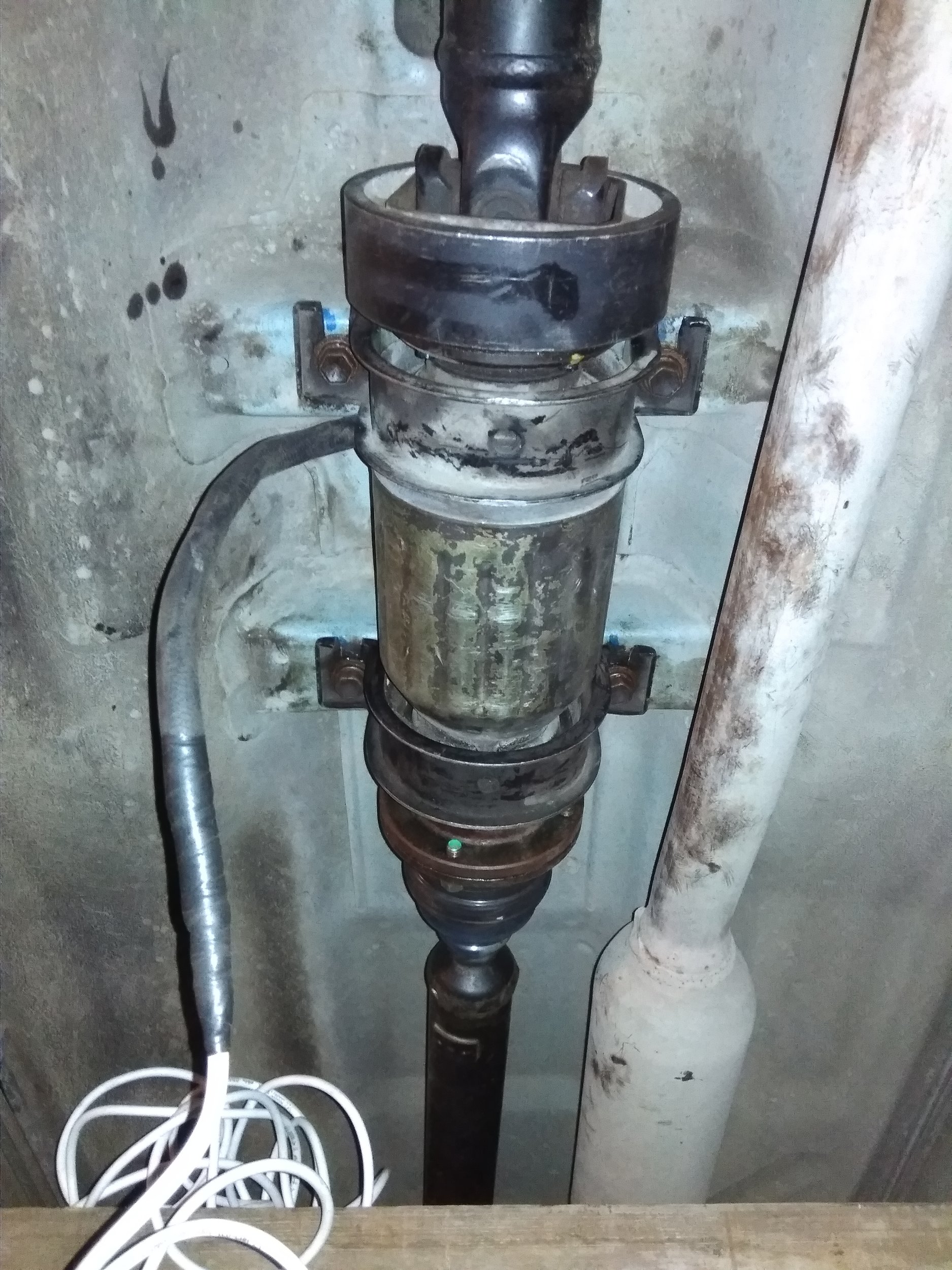

В общем поставил, едет, преднатяг есть, передаёт часть по умолчанию, блокируется 12ю vольтами, гребёт. НО, к 80 км/ч стало бить. Решил произвести колупательство и выяснил от чо - там усё взаимопереставляемо и заменяемо. Фотки прилагаю, на них вроде всё понятно. С напругой пока не экспериментировал. Надеюсь родные карданы позволят обойтись без балансировки, которая три рубля всего стоит, но уже спортивный интерес проснулся! Передние карданы чуть разной длины, но ход шрусов это нивелирует. Корпуса шрусов можно поменять, банальная гайка там))) Пыльник от нашемарки подобрал) Старые корпуса пыльников болгаркой спилил.

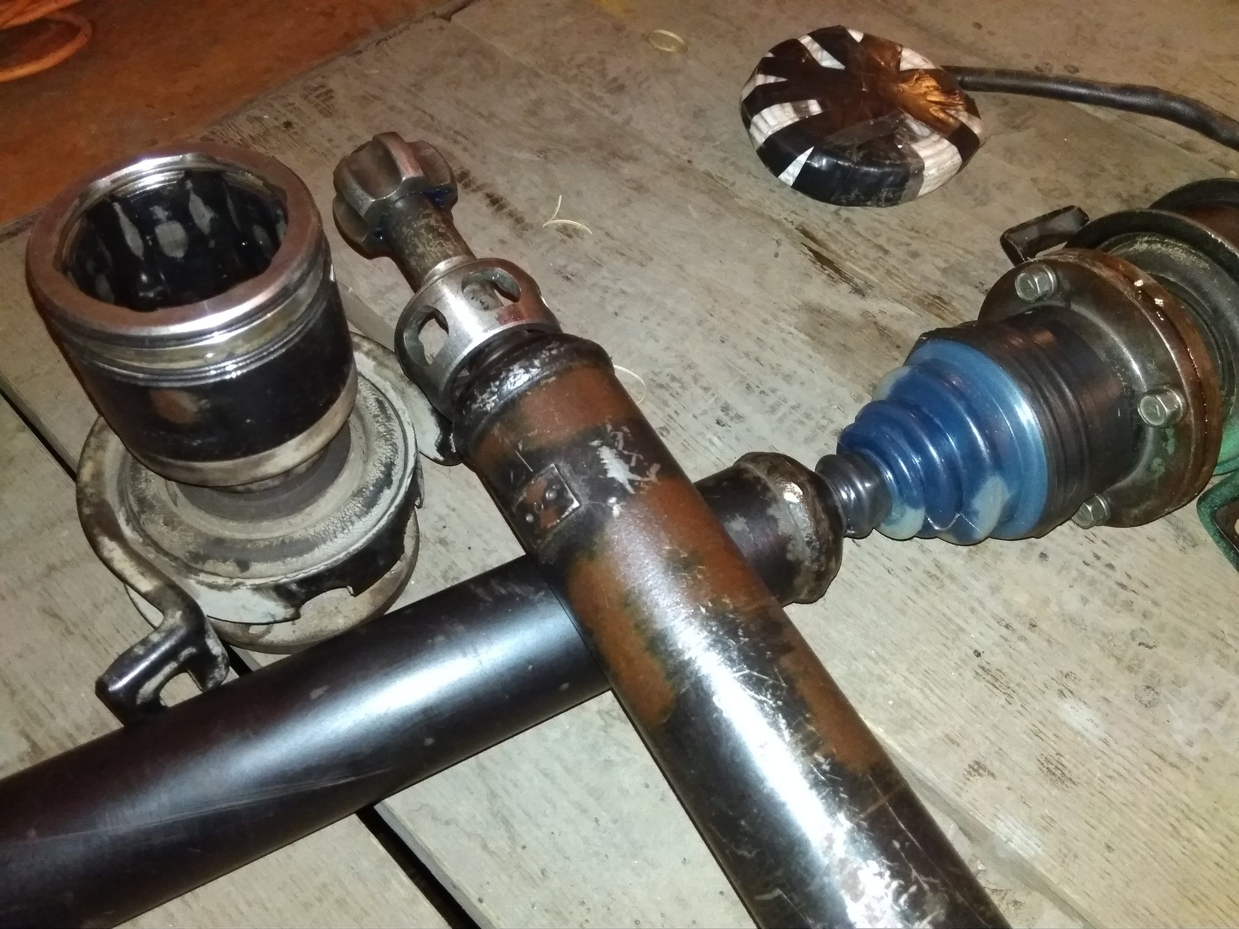

Уря! Воткнул родные карданы (передний, задний сразу поставил), вибраций нет вплоть до 100 км/ч. Для провода просто просверлил дырку. В общем вот) Можно колхозить как угодно, всё взаимозаменяемо) По умолчанию какой-то преднатяг есть, машина ведёт себя по другому, в резком старте прыгает как лягушка, без шлифов. Ща дожди пойдут и протестирую на чаче. Зарядил кореша автоэлектрика соображать правильное и максимально функциональное подключение)[DOUBLEPOST=1551518331,1551462292][/DOUBLEPOST]Дополню. Проехал сегодня с утра город\трасса\колдыебишный просёлок около 100 км примерно. Скорость до 120 км\ч. Всё ровно, так сказать))) Будем дальше посмотреть)[DOUBLEPOST=1551623270][/DOUBLEPOST]Шахид-мобиль или времянка подключения савсэм полного привода))) Ещё трассы, песок, грязь на полевой дороге - йа ЖЫП!))) Ну маааленький такой))) Пока полёт нормальный.

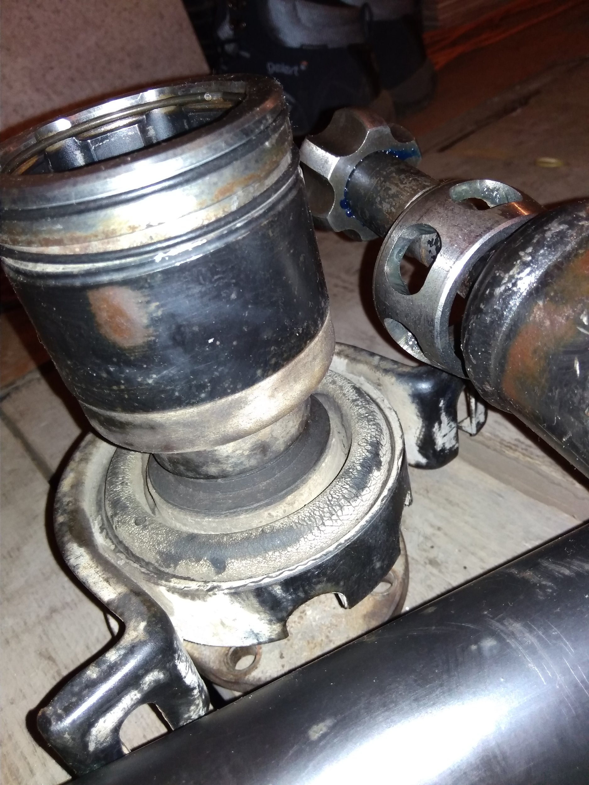

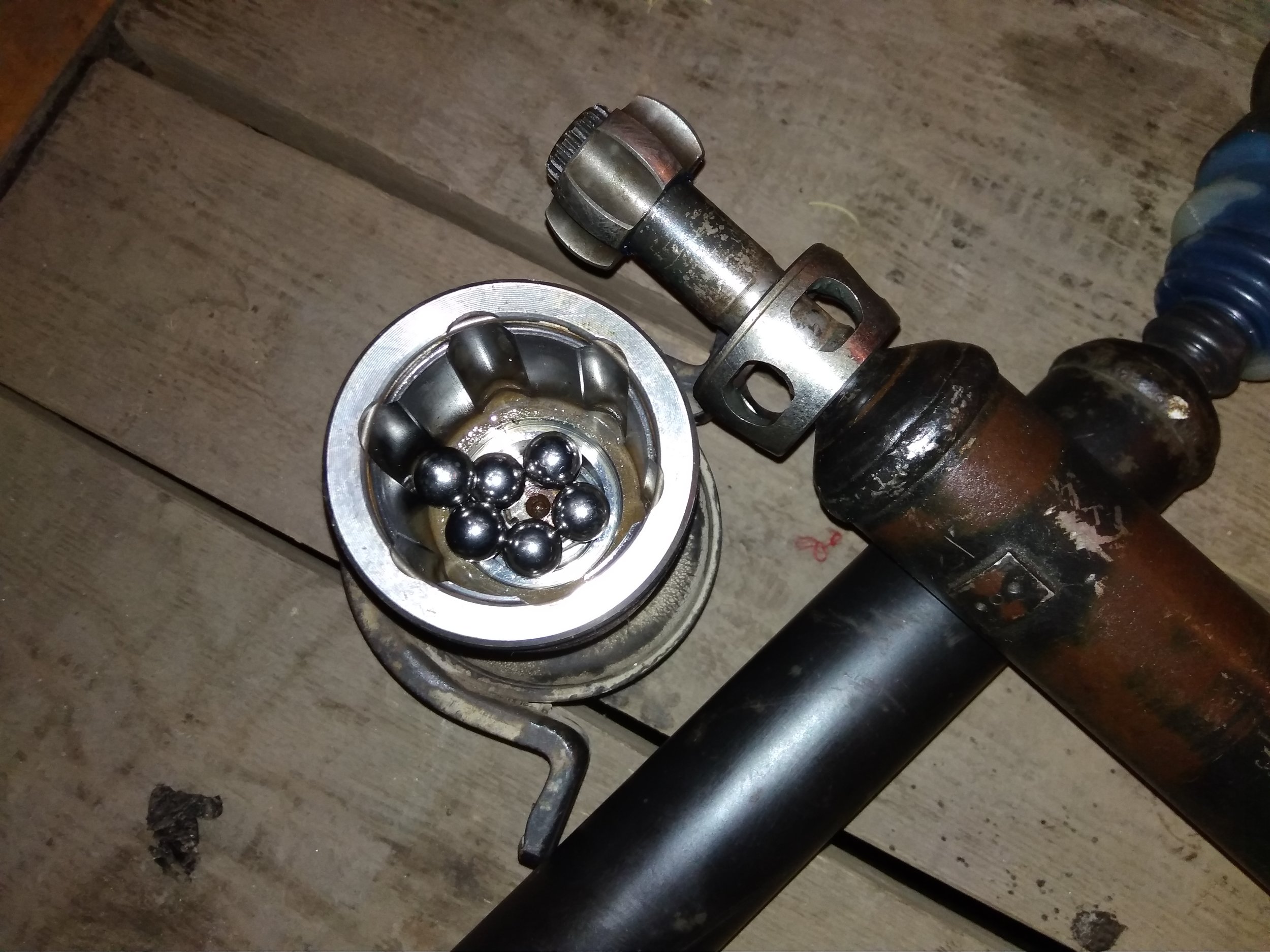

Хочу поменять кардан, идущий от раздатки к муфте, но никак не могу сообразить, как разбирается ШРУС на игнисе 2007, который с вискомуфтой? На Крузе вроде все просто: заглушка и стопорное кольцо. И правильно ли я понял, что к электромуфте можно присоединить только корпус крузовского ШРУС-а? За ранее спасибо! IMG_20190310_180525.jpg IMG_20190310_180545.jpg
oister
21 Октябрь 2017
Калининград
Subaru Justy G3X 2007 1.3
Срезать/отковырять))) корпус пыльника, он металлический. Потом всё просто, кольцо стопорное. На моих фото должно быть понятно. На форуме, в какой-то теме, есть ещё фотки, прям по деталькам разложен конструктив.[DOUBLEPOST=1552383464,1552383392][/DOUBLEPOST]Оба корпуса можно, разберёшь и увидишь.[DOUBLEPOST=1552383773][/DOUBLEPOST]У меня сейчас стоит игнискардан и крузошрус))) Длины хватает впритык, с хорошими подушками коробки/двигла) Потом может воткну игнисошрус, пока норм. Когда буду карданы разборными делать, тогда и озабочусь. Хочу ещё одну муфту про запас заказать)

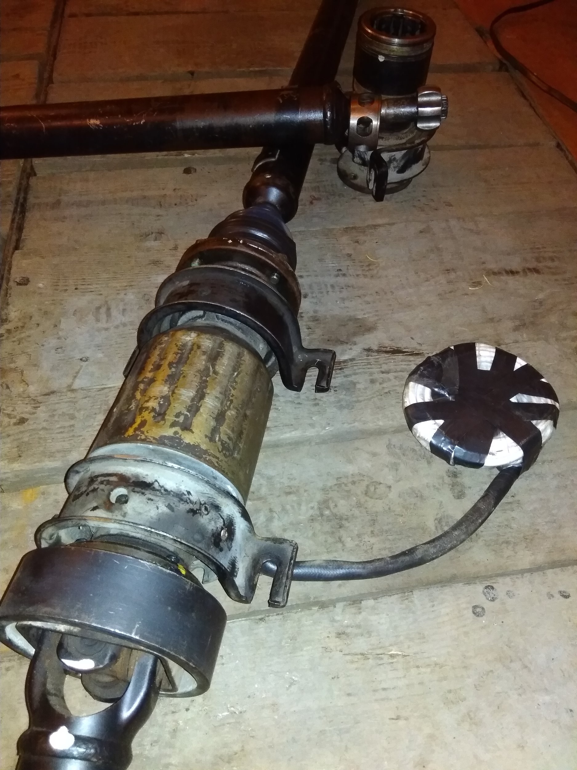

В общем я теперь тоже типа Жип. Электрокардан благополучно изготовлен и имплантирован на Лиану, как и планировал. Отвечу на свои-же вопросы. Да, управление ШИМ-ом обязательно. Да, проскальзывание успешно допускает, значит можно регулировать момент на заднюю ось. Переделка относительно несложная, но при этом относительно затратная. Срок службы электромуфты предсказать трудно, но то что смысл переделки с тупой виски на электро однозначно есть. И мкпп целее, и расход ниже, и когда надо блочишся, и можно реализовать автоматику на авторежим 4WD, чем сейчас и занимаюсь. Кстати муфта постоянкой блочиться на гораздо более чем 70Нм буквально от 4в. Больший момент не стал проверять в тисках, остальное только через ШИМ.[DOUBLEPOST=1558006130,1557933943][/DOUBLEPOST]Спасибо этой теме, подтолкнула на отличное решение. Все выложил тут https://suzuki-club.ru/threads/88443/ Вдруг кому будет полезно. Тема по Лиане.
