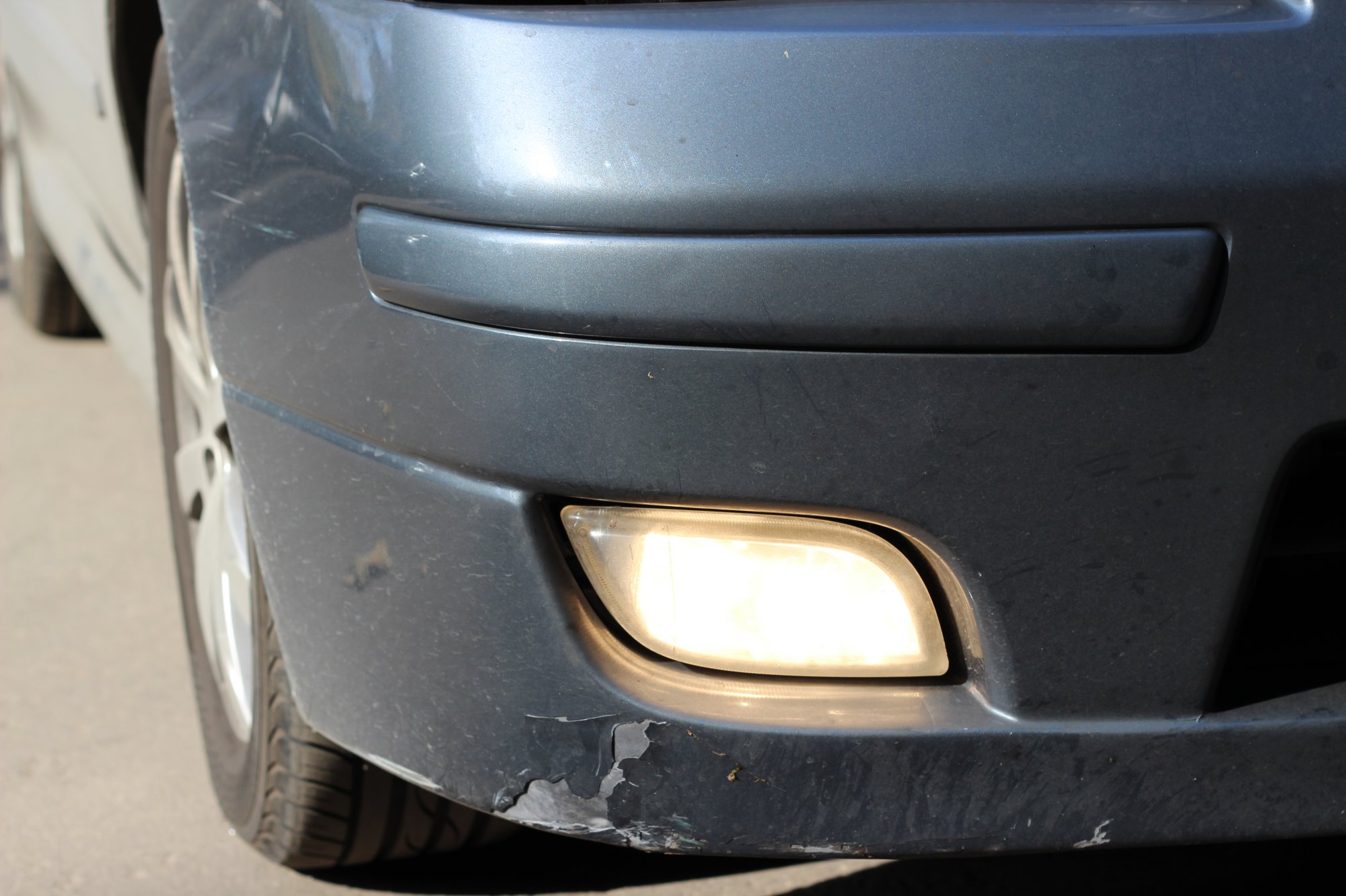

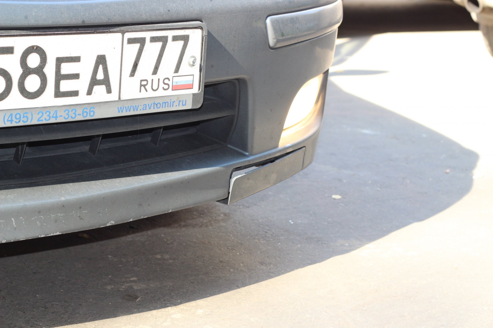

я за 310 брал не идеальный вариант. Езжу пол года уже. Машинка нравится. только убил бампера и откуда-то взялась вмятина над крышкой бака. Посмотреть вложение 65270 Посмотреть вложение 65271 Посмотреть вложение 65272 Посмотреть вложение 65273
Находил на форуме темы по проделыванию люка для смены фильра в баке без его съема и про переделыванию заднего дворника от 12шки, но сейчас чот не найду.
Проблема переднего бампера решается ампутацией юбки(смотрится ловчее и более практично). Лично я не стал бы рубить кузов ради топливного фильтра, по моему мнению, лучше погемороится со снятием бака. Задний дворник не от 12ки, а от 11 (у меня уже поставлен). Вмятину над крышкой бака можно попытаться вытянуть, тем более что ЛКП не повреждено, нынешние технологии это позволяют сделать.

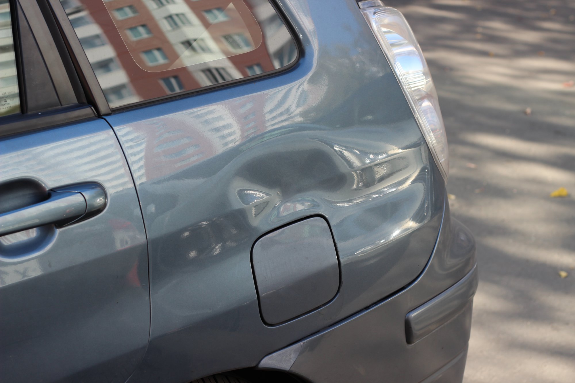

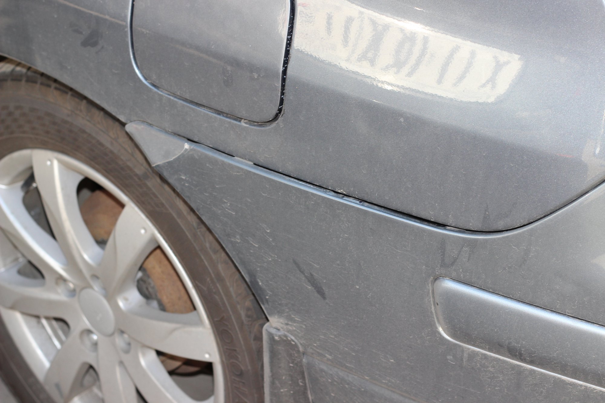

Голубая и вправду оказалась не плохая. владеют ей две сестры, одна из которых не прочь забрать машину себе, и по стечению обстоятельств, она машину и показывала :) А поскольку человек был не заинтересован в продаже машины, то выложила, как на духу, все недостатки и условия эксплуатации авто :) ну я уж не знаю, если это и была мастерская актерская игра, то даме впору выступать в МХАТе :)))
в общем, придраться при первичном осмотре смог только к кузову. болтающиеся пороги, сколы краски, покрашенные двери (5-я и задняя правая). и дребезжащий глушитель...
будем думать и если надумаем, то поторгуемся на подъемнике :)

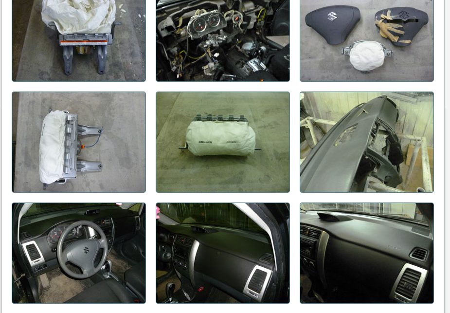

Подушки восстановлены? На фото только руль видно, а спанелью что?
панель судя по всему менянная. подушка пассажирская была на месте, но ржавая (видимо после взрыва). на панели лампочка не горела. владелец пытался оправдать тем, что предыдущий хозяин отключил лампочку, когда скручивал пробег! О как! :D
Но и с первого взгляда машина вызвала подозрения, тк когда открыл капот, там была такая чистота! причем чистота именно железа! краска прям сверкала :) и в то же время из движка неслабо так сочилось масло в районе фильтра...
Если панель меняная и без разрыва, то аирбэг целый должен быть, или вообще отсутствовать.

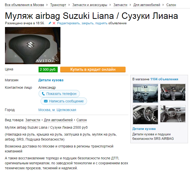

Если аирбэг ржавый с нижней стороны и наклейки на нем потемневшие или оплавленые, значит он стреляный. Соответственно, торпедо не менянная, а просто оклеенная! А коль лампочка не горит, значит, контроллер просто обманут резисторами вместо подушек, или вовсе отключена лампочка. Она должна загораться при включении зажигания, потом гаснуть. Но в разборе у меня была одна машина, в которой сам не заподозрил стрелянность подушек, посему и не проверил их, а оказалось, что все они были оклеены, причем довольно качественно. А вместо контроллера к лампочке был подключен маленький электронный таймер, который и зажигал лампочку на время, потом гасил ее.
niral
Опытный лиановод
19 Март 2012
5,062
2,046
Интересно увидеть, как выглядит перетянутая панель Лианы, да еще и с оттиском значка аирбэга, неужели такие специалисты есть, что от заводского не отличить?

Делают, еще как правдоподобно получается. Даже я не заметил однажды, что подушек нет, правда я и не заподозрил, поэтому не вглядывался в этот вопрос. Но и потом посмотрел, что настолько качественно сделано, что если не было бы рядом нестреляной подушки оригинальной, то очень сложно отличить было бы. Отличие есть немного в фактуре материала и в размерах надписи. Но делают действительно добротно, поэтому очень внимательно надо смотреть. Самое простое - заглянуть под торпеду на состояние подушки с обратной стороны. Где-то уже писал об этом и фотки выкладывал, сейчас нет времени поискать...
