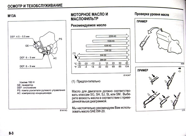

В новом мануале говорят рекомендовано 0w-20. В старом мануале таких рекомендаций быть немогло, потому что такого масла тогда небыло. А двигатель один и тот-же m13, а рекомендации со временем меняются под появляющиеся более современные масла ;)

Все мануалы, которые я видел приводят диаграмму температурного диапозона и ссылаются на условия эксплуатации .
Как заметила тётяНастя зависят ещё и от региона. Лить в Израиле и Воркуте один и тот же продукт? Ну фиг знает, может технологии уже могут многое
Про 0W-20 в студию пожалуйста
Получается, что рекомендации относятся к маслу, которое летом и использовать-то нежелательно.

тоже хочу видеть этот мануал :whistling:
У меня на последней странице мануала, там где перечислены типы заливаемых жидкостей, поверх страницы наклеен стикер, где как раз и перечислено: 0w-40, 5w-30 и пр. Насколько это правильно и кто это наклеил - х.з. То ли дилер (скорее всего, им выгодно дорогое масло заливать), то ли дистрибъютер, то ли кто-то из продавцов автомира.

Рекомендуется масло компании ссылка, если это возможно. В остальных случаях подобрать масло согласно температурной диаграмме окружающего воздуха.
От -30 до +40 0W-20, 0W-30, 0W-40, 5W-30, 5W-40 для европейских моделей
От -20 до +40 10W-30, 10W-40
От -15 до +40 15W-40
Уровень качества масла не ниже SJ или SL по классификации API.

Откуда эта инфа, ссылочку можно?
Просто в мануале немного другие диапозоны.
И более свежий мануал, типа 2008 год, ссылку ниже приводили, хотя непонятно какого года первый.
И самое прикольное, что они не похожи :D
И ещё раз ссылочка, очень интересно и познавательно, не поленитесь прочитать
http://avtomaslo.info/kak-vyibrat-avtomaslo-/2.Html

По-моему очень даже похожи! В новом мануале добавлено масло 0w-20 и класс масла SM. Это логично, ибо раньше такого класса не было.
