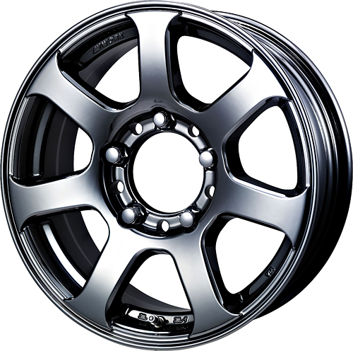

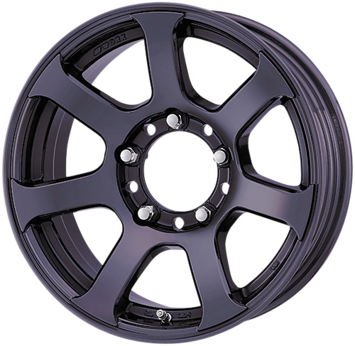

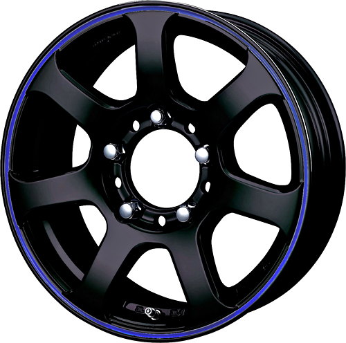

Смотрите какие диски нашел. Написано что специально для Жима. Кто знает где такие достать и сколько стоят?
З.Ы. Черненькие с синенькой каемочкой очень такие ничего!)))
http://www.work-wheels.com.tw/products/index.asp?id=72&bid=17&page=detail
Ответ: Стандартный Jimny - диски и резина
Судя по картинкам, они для 660 Джима, на 1.3 они неподходят - у них вылет плюсовой ((

Ну, если не смущает, что диски 16-е... Ну и как-то хотелось бы вылет узнать и ширину. Глядя на машинки, которые эти диски демонстрируют, возникают сомнения в их соответствии штатным параметрам ;-)
manowarrior
9 Март 2008
1,032
266
Мск
Azzurro Jimny, 2007, МКПП.
Да, там справа файл пдф можно скачать. Там написаны спецификации, диаметр 16, ширина 5.5 (!), посадочное гнездо наше 5х139,7, но по ходу дела вылет +20...((( (если это вылет конечно а то не совсем понятно...)

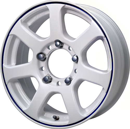

Диски очень классные - один МИНУС : В РАШКЕ ИХ ДОСТАТЬ НЕГДЕ, а с аукциона везти подд 50 тысяч получается :thumbsdown:
dolly-grip
10 Апрель 2008
283
москва, вешняки
Мечта, дорого .
Недавно проскакивала тема про Work Wheels Японскую контору, делающую диски на Джим . Вот что удалось нарыть :
http://www.work-wheels.net/products/wheel_detail.php?id=ITEM&Brand_id=17&Item_id=72
Параметры дисков - стандартные для Джима , единственное это 16
радиус и вылеты + и - 20
