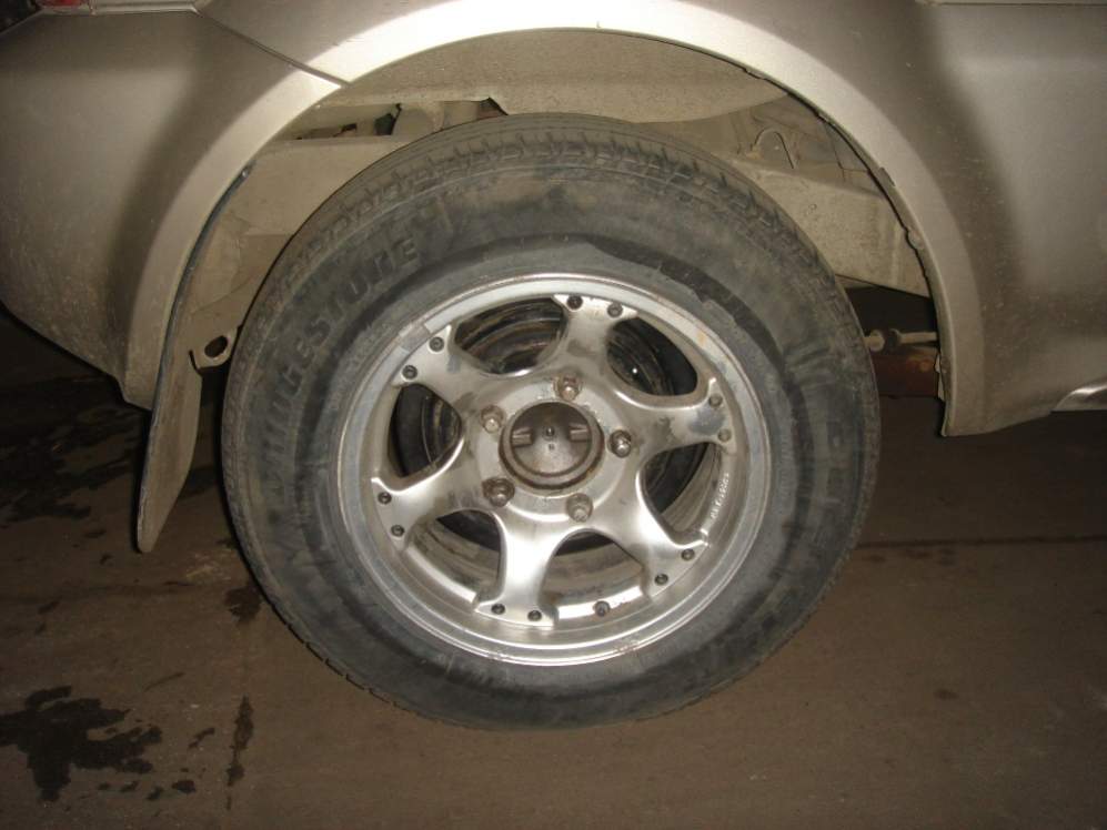

Ответ: помогите опознать диски
Егор, ты бы вставил фотку целиком, а то не открывается сцылка...
не знаю как , научите!
Например так:
Идёшь на сайт http://www.imageshack.us/
загружаешь свою фотку (кнопочку обзор и где она у тебя там на диске),
мыло и прочее можно не указвать,
жмём "host it!",
получается ссылка (для форума 1 например), её надо скопировать и прямо в сообщение своё надо вставить.
Выходит типа этого:
Если на неё жамкнуть- откроется большая фотка,загруженная на сайт http://www.imageshack.us/
нУ ВРОДЕ МЕТАЛИЧЕСКИЙ И АВТОМОБИЛЬНЫЙ...
Спасибо, но это слишком сложно!
Егор, там же на фотофайле, на странице куда ты изначально ссылку дал, ниже фотки есть текст "получить ссылку". Кликаешь, появляется окошко с закладками. Выбираешь закладку "Для форума" и копируешь то, что появляется в окошке. Потом скопированное просто вставляешь в свой пост.
Glo
Jimny-модератор
24 Август 2006
5,747
1,549
Питер-Москва
ПРОДАЕТСЯ
Упс. Не заметила, что они там ссылку на мелкую фотку дают.
Применим хитрость :) В тексте ссылки, который они тебе подсунули, есть слово "small". Вставляем скопированное в пост, АККУРАТНЕНЬКО, чтобы не зацепить лишнего, заменяем слово small на слово xlarge, и вуаля :) Если поменять на просто large, без х впереди, то размер вставленной фотки будет где-то посерединке между мелкой, и той, что я в твоем посте вставила. Для фоток с фотофайла это будет работать всегда.
Вообще, есть ещё способ. Открываешь страницу с большой фоткой, по фото кликаешь правой кнопкой мышки, и в появившемся окне выбираешь пункт "Свойства". Потом копируешь ВЕСЬ текст из секции "Адрес" (тот, что начинается с http - вся ссылка не всегда помещается в окне и при копировании нужно довести его прокрутку до конца) и вставляешь в свой пост, используя иконочку "вставить изображение" (желтый квадратик с горами и типа солнышком). Этот способ работает для любых изображений, где бы они в интернете ни находились, за некоторыми исключениями (иногда изображения закрывают всякими скриптами, чтобы их не тырили), поэтому убедитесь, что скопированная ссылка заканчивается именем файла (последним должно быть .jpg, .gif или .png).
