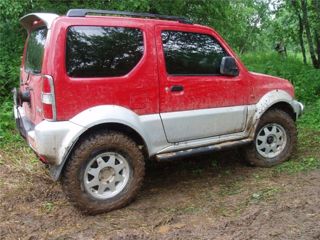

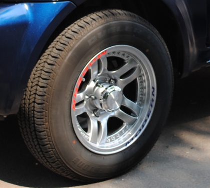

Поставил вот такие
Диски RW Classic H-152 HS
вынос -13
Вроде неплохо получилось :whistling:

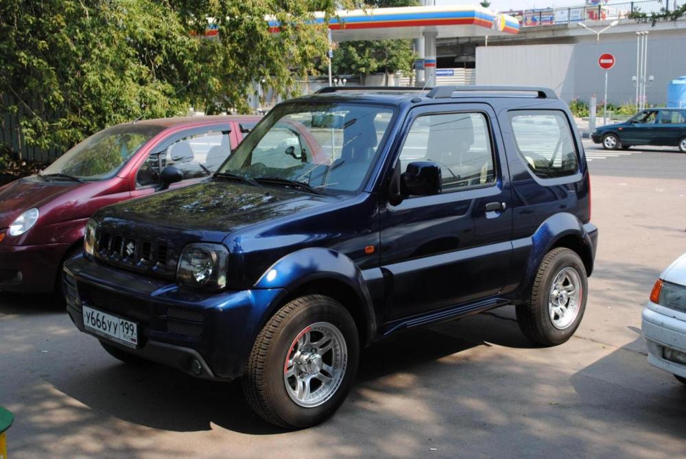

Получилось очень красиво, только вот вопрос 1-н есть.
Колеса из под фендеров вылазят наружу? у меня просто стояли +-0 диски - они вылетали см на 1,5 с каждой стороны. Н у меня фендеров нет.
Toshka
6 Май 2010
САО Москва
Suzuki Jimny 2009 г.в.
Ответ: Стандартный Jimny - диски и резина

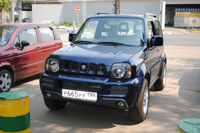

Не мой номер, к сожалению :D Баксы-бакс
Эта картинка была предназначена для Вконтакте - чтоб не светить номера)
Вот фотка под другим углом:
За бампер, если и выходит колеса - то на 1 см максимум.
