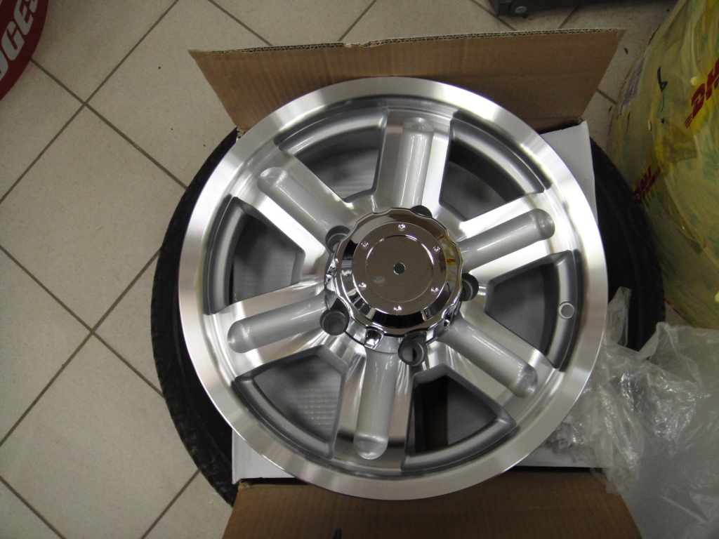

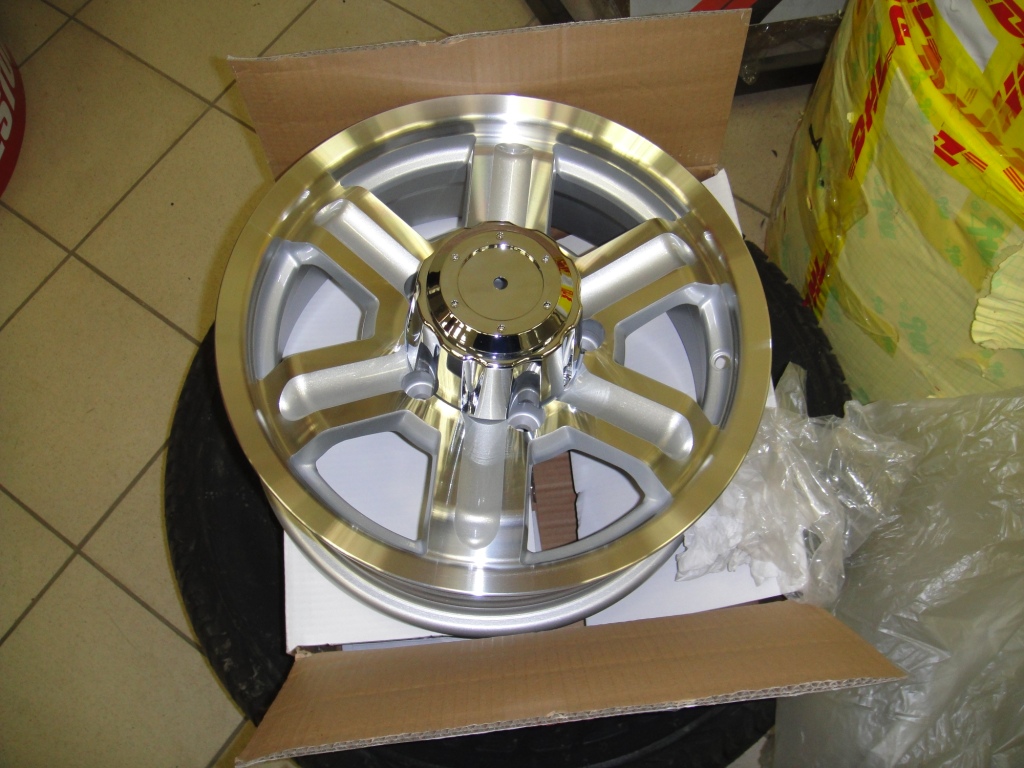

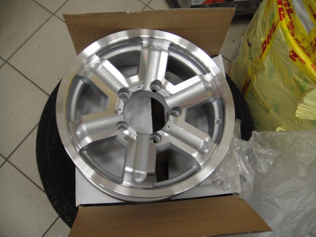

Ruslonik
2 Февраль 2011
1,211
384
Jimny 2007
Сегодня еду забирать шины, в том же магазине есть и SZ17 - посмотрю, сфотаю, взвешу (если дадут).
Большое человеческое спасибо Руслан! )
Посмотрел. Размеры соответствуют заявленным (наши), проверил и на коробке и на диске. Взвесить не получилось, безмена с собой не было, в магазине тоже (а может что и было у них, но они не захотели время терять - уже 20 минут как закрыты были, я с этими пробками 2 часа до них ехал, влетел за 4мин. до закрытия, и они ещё минут 15-20 пятую шину искали). Колпачок по центру устанавливается не изнутри, а прикручивается винтами снаружи, обещали выдать на него круглый значок SUZUKI. В бездоре его скорее всего сломит, так что наверное такой способ крепежа оправдан (чтобы не снимать-одевать колеса каждый раз перед выездом с асфальта). Что смутило - изнутри набита нагрузка: 620кг.
Выглядят (по крайней мере вот так, не глядя на машине) приятственно, но это дело субъективное.
14,096
Ответ: Стандартный Jimny - диски и резина
А вообще симпатичные, мне вот на этих фотках нравятся. Руслан, покрытие успел посмотреть поближе? Как качество покраски на вид? Приличное?
Попробую узнать в каком филиале, ко мне поближе, есть и взсесить, раз уж Казамир не хочет )
