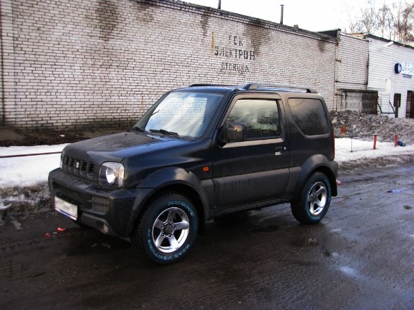

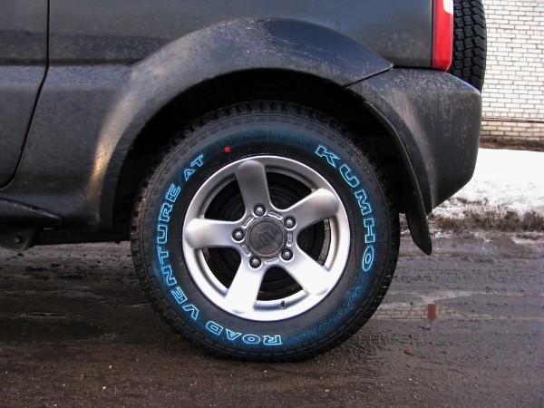

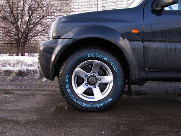

Ответ: Стандартный Jimny - диски и резина
Грузики на скотч на обод (видно здесь в верхней части). Увы, такое только для гламура - пройденный этап. :-(
Как не крути, но в околоштатном размере ничего лучше б/у родного литья нет.

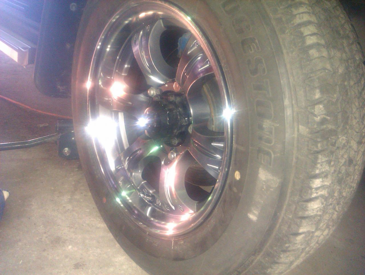

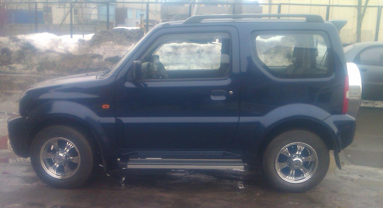

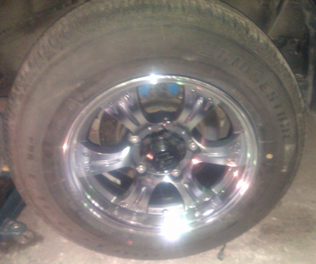

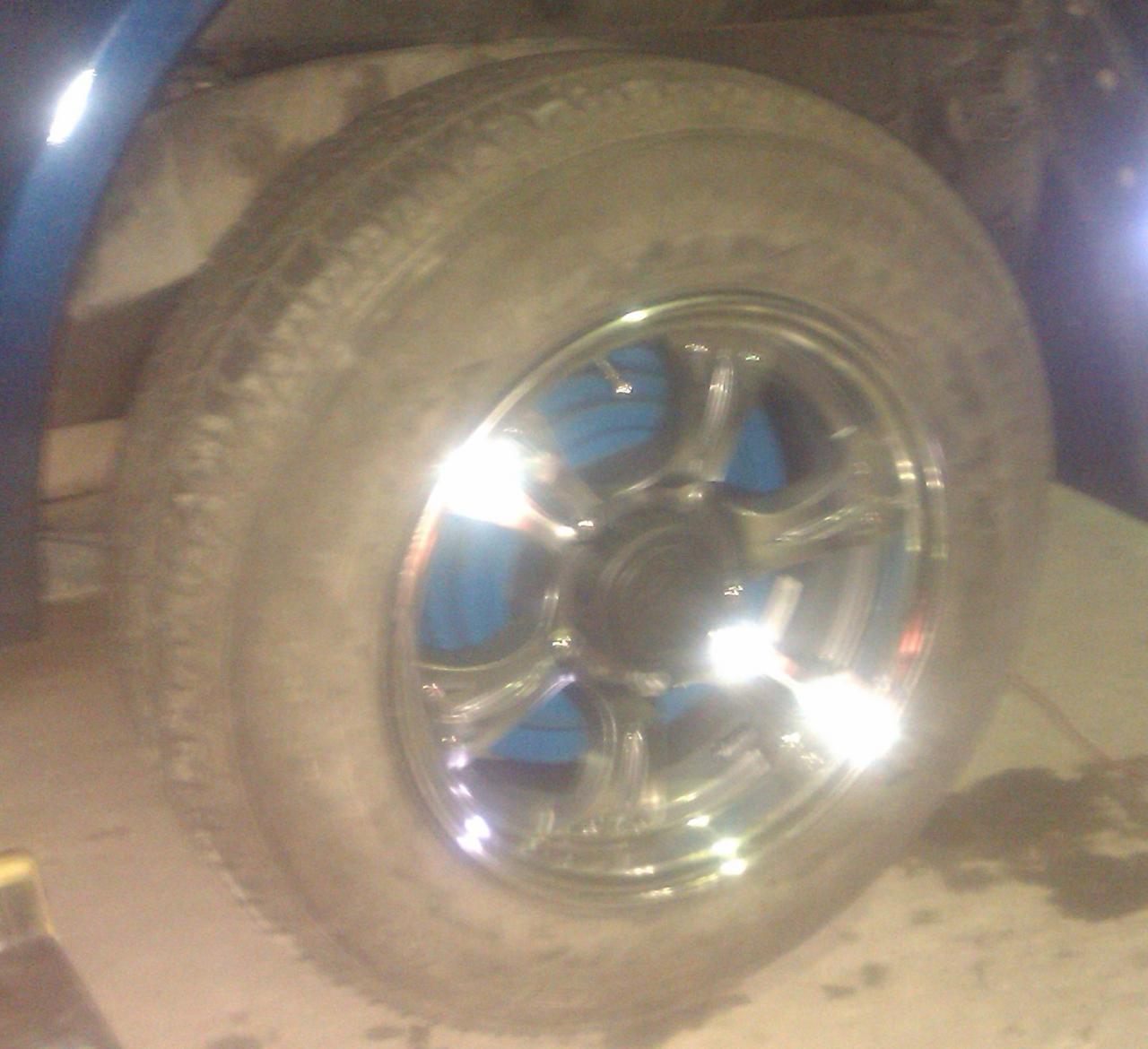

Вот мой вариант дисков. Производитель 4GO модель 662 параметры на 15 ширина полки 7, вылет 10, ЦО 108,6 стоимость 3200 за диск, встали тютелька в тютельку по наружке, по внутрянке естественно глубже, до рулевой тяги осталось всего пару мм. Штатная резина смотрится на них хреново, буду ставить 215 на 70. Штатную продам нафиг.
Фото на телефон сразу после установки.

Мои диски Cragar 330 dueler at694, кстати, 225/70R15 без проблем.
ПОМОГИТЕ НАЙТИ КОЛПАЧКИ ХРОМ ДИАМЕТР 108 С КОПЕЙКАМИ!!!!

У стандартного диска до тяги где-то больше 1 см, при установке широкого диска, с вылетом в плюс, диск практически касается тяги, даже пришлось просить что бы не ставили грузики на обод, иначе боюсь будут чиркать, а резина должна встать нормально, в крайняк на передок под диск на шпильки можно поставить шайбы, до 4-5 мм, спокойно, на затяжку витков хватит, я проверял.
Причем штатная резина явно не 205, а всего лишь около 195, они уроды видимо не по дорожке а по широкой части боковины меряют.

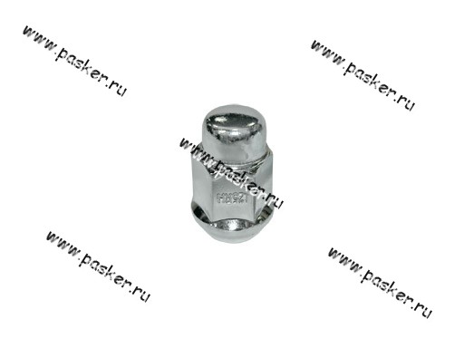

Гайки под литье 106 ВИКОМ
Всем здравствуйте!
Подскажите пож-та где можно купить гайки под литые диски ВИКОМ 106? есть ли какие-нибудь аналоги?
Джим 2005 года. А то мы тут одну гайку уже провернули на этом диске и потом 3 часа высверливали.. Ужас просто.
Теперь решила на всех колесах гайки поменять на всякий случай.
Спасибо заранее за ответы.
Flintz
15 Сентябрь 2008
2,306
865
МО, Красногорск
Везде :) Спрашивать гайки под литье для Оки или Нивы.
