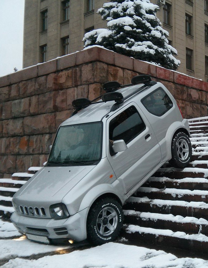

Прошло уже больше месяца с покупки дисков и резины.
Не резал бампера, не делал лифт.
Ни разу не зацепил. Проезжал полицейских от 10ти км/ч до 60ти.
Катался по очень плохому асфальту с глубокими ямами до 120ти км/ч (было страшно).
Были не серьёзные выездки на бездорожья.
Цеплять будет. В грязи, в болотах, на сильных кренах.
К началу лета придёт лифт кит, поеду кататься, если будет цеплять с лифт китом 40мм. И тема будет актуальна, отпишусь.
Очень хотел кататься по ступенькам, тоже не цеплял нигде. Правда и на зимней резине 205/70 тоже не цеплял.
Жду лифт кит...

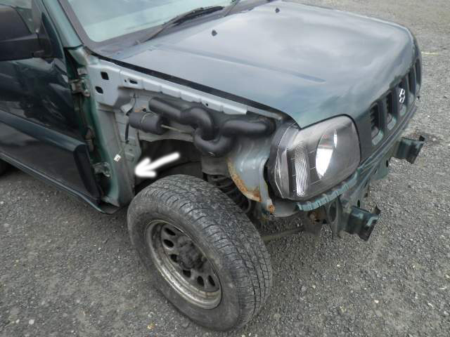

В принципе можно поступить простым способом!
Возьмите картон от телевизор, холодильника и т.п вырежте круг диаметром​
814, закрепите его с внутренней стороны колеса и покрутите руль. И всё сразу станет понятно!
При этом не забудьте добавить к замерам расстояние хода пружины до отбойника!
Но мне лично кажется, что придётся сдвигать мост вперёд! На фото показал где может цепляться резина.
P.S
Поправте меня остальные если не прав или заблуждаюсь.

Есть еще место "цепляния" почти под бамперем крепление кузова к раме.
