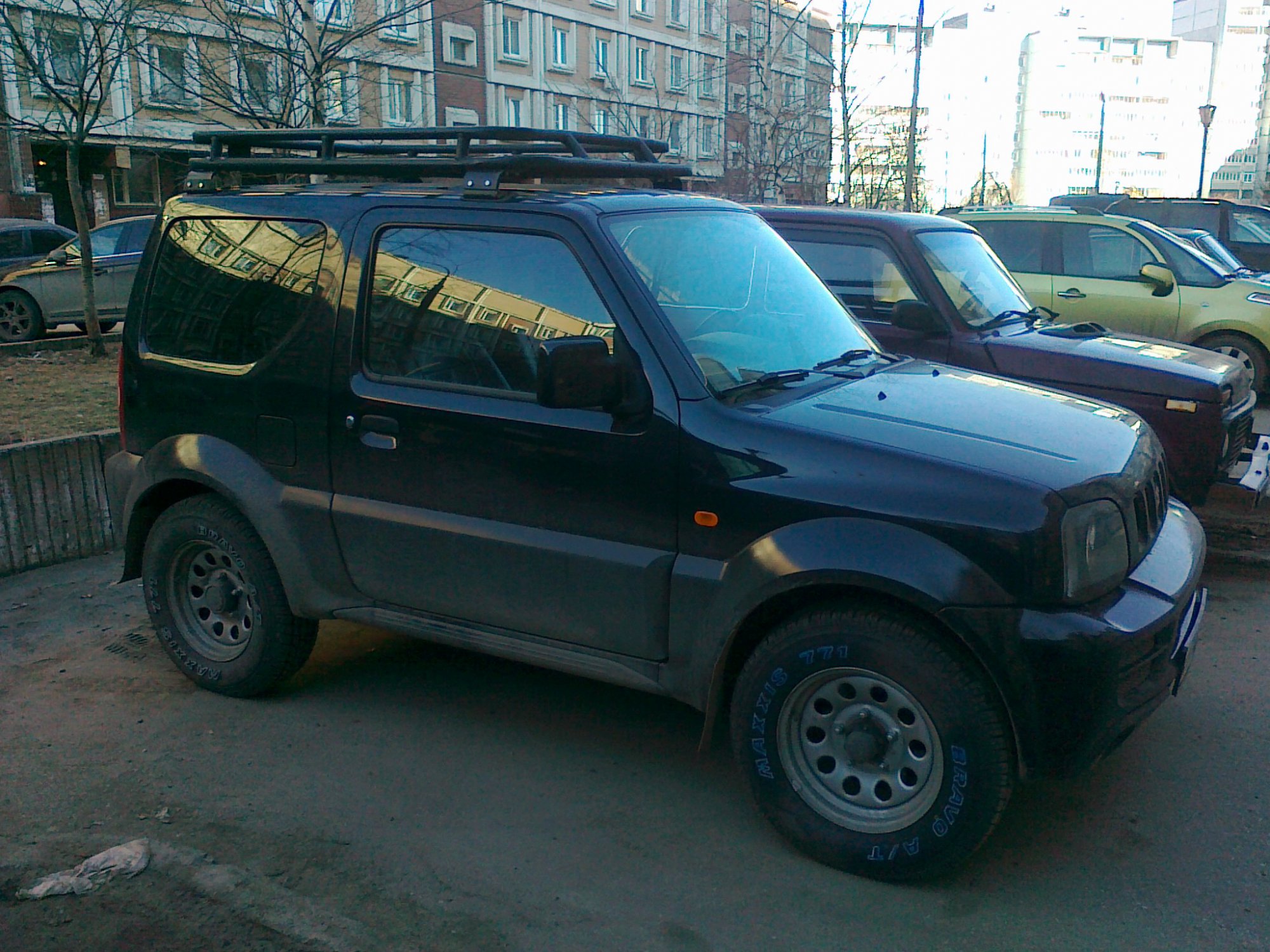

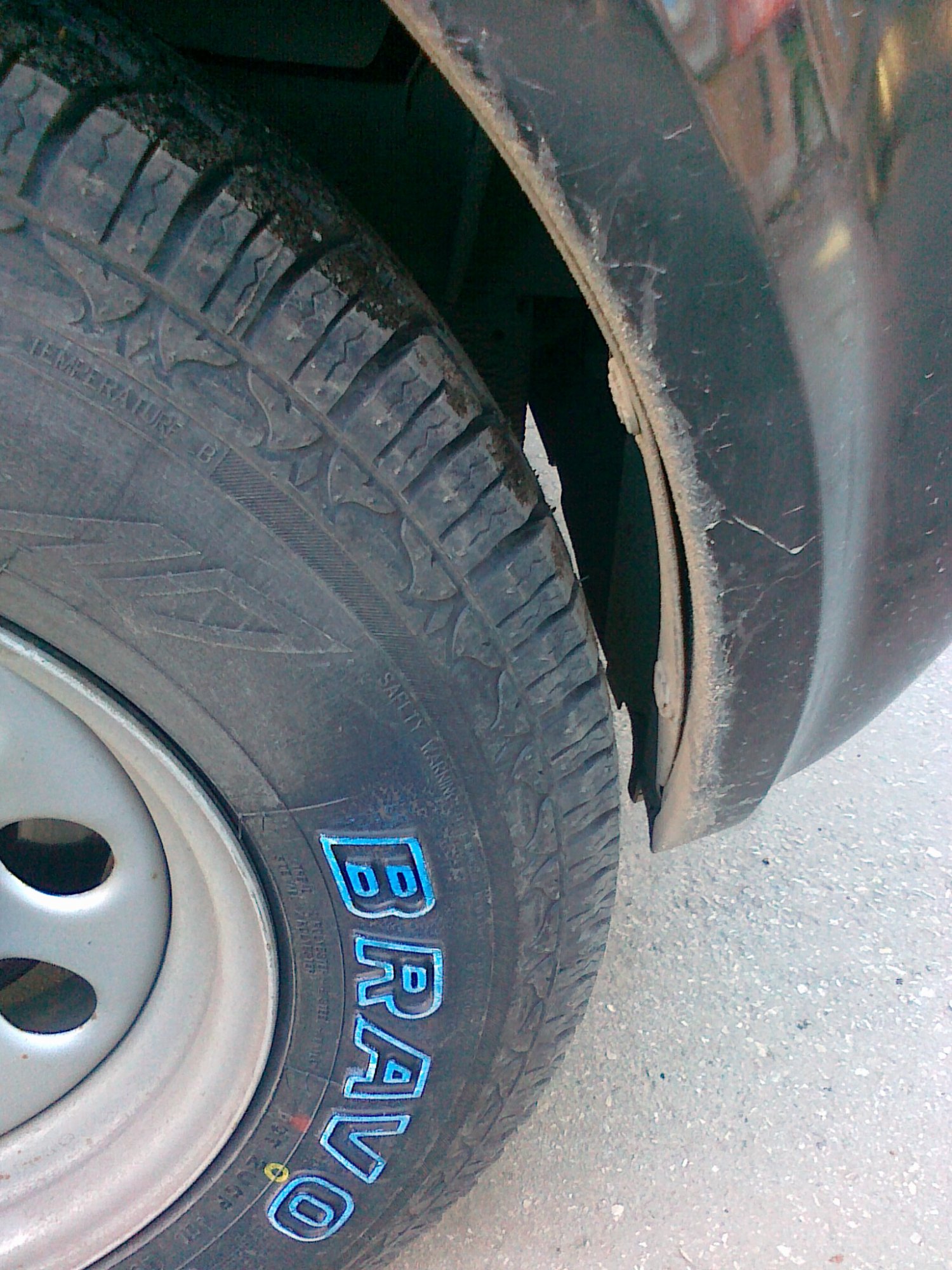

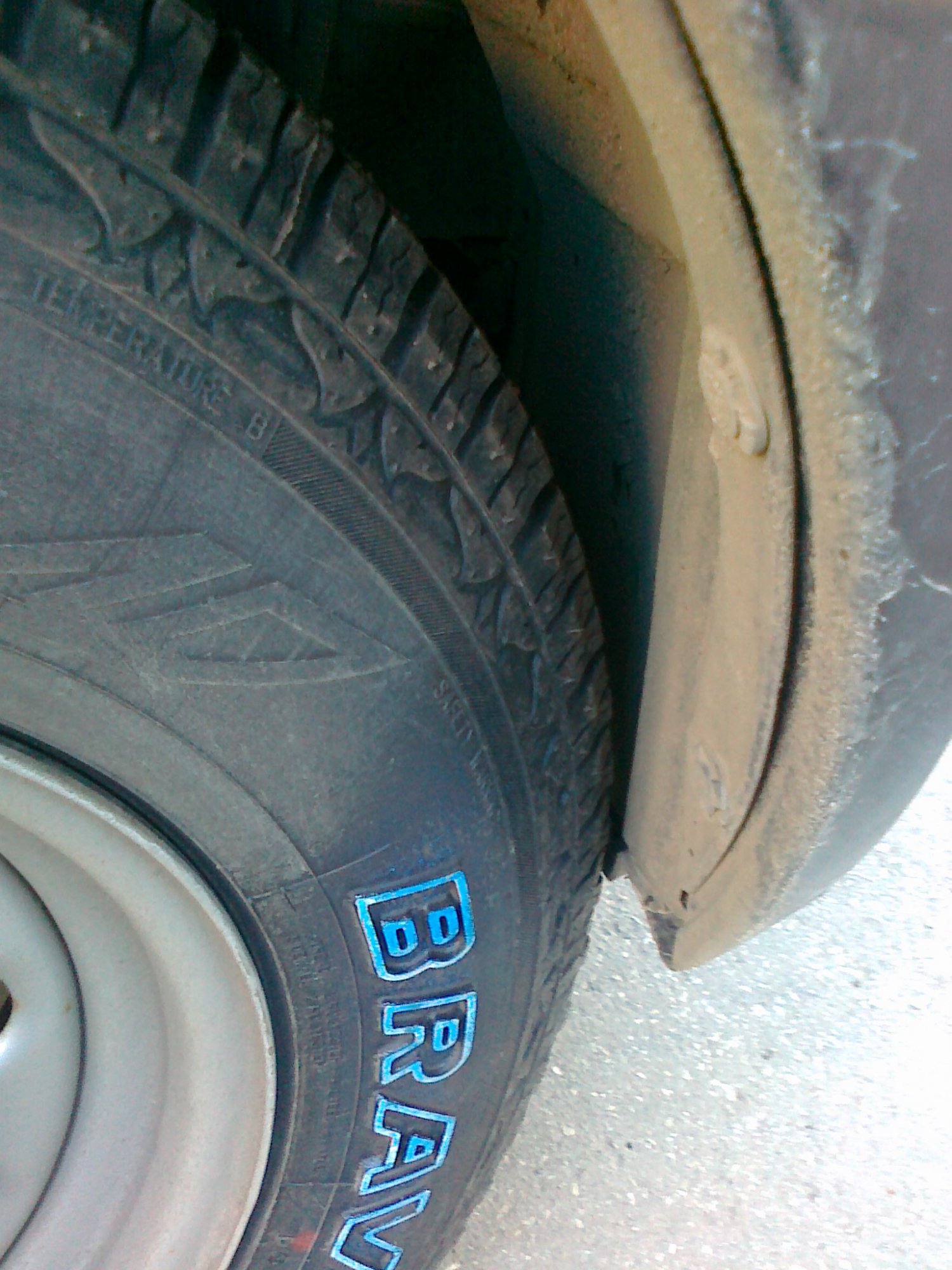

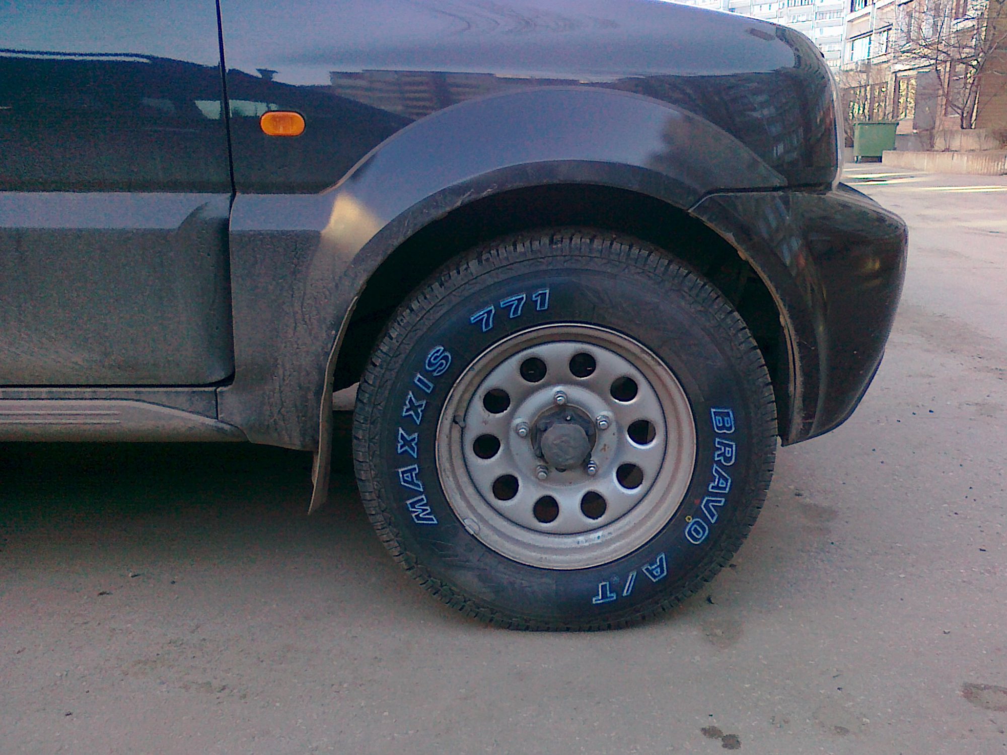

Так как жаба все-таки задавила ставить Ёку 215/70, взял Maxxis 771 AT 205/75/15. В стандартный Jimny влезает на грани фола, но влезает. В городской бордюрной эксплуатации не шаркает/не цепляет. В поля пока не вылезал. Ниже небольшой фотоотчет о том, как стоит и как выглядит.
08042014564.jpg 08042014565.jpg 08042014567.jpg 08042014569.jpg 08042014570.jpg

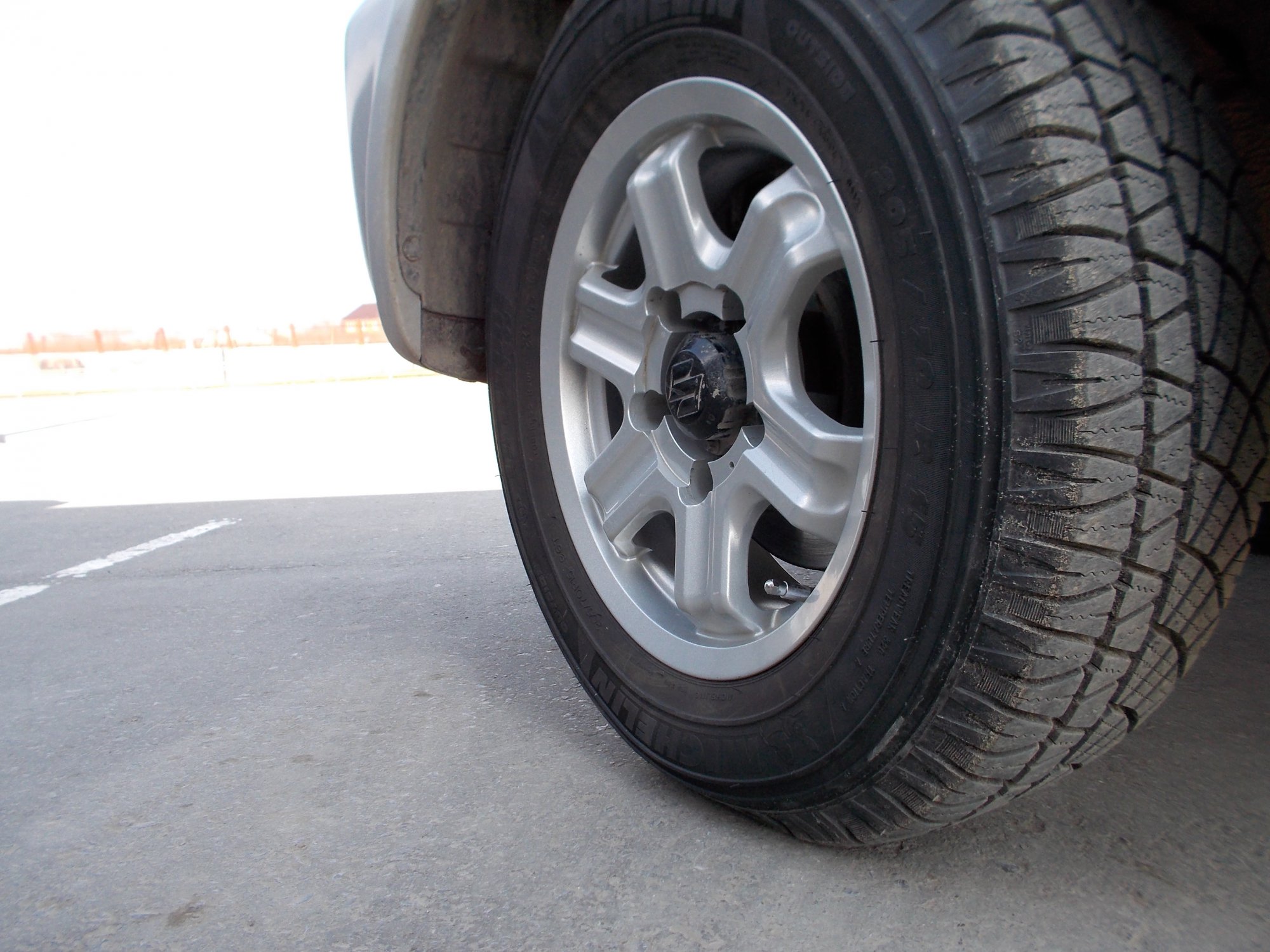

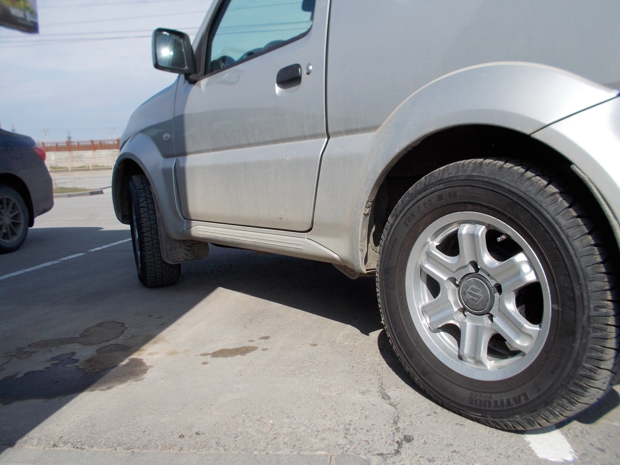

Shel1983, Приветствую! Стоят такие, когда покупал тоже обратил внимание на небольшое несоответствие D ступицы. Купил и сразу проверил на колесе, по факту диаметр центрального отверстия диска чуть больше диаметра ступицы. На шиномонтаже проверил диски на дисбаланс, три диска в ноль а один 5 грамм кудато. Забортировал на них летние, на автомобиль ставил сам, подтянул перекрестно - катятся отлично. К ним прекрасно подходят заводские гайки.
Сейчас поеду ставить эти колеса, попробую сделать фото.

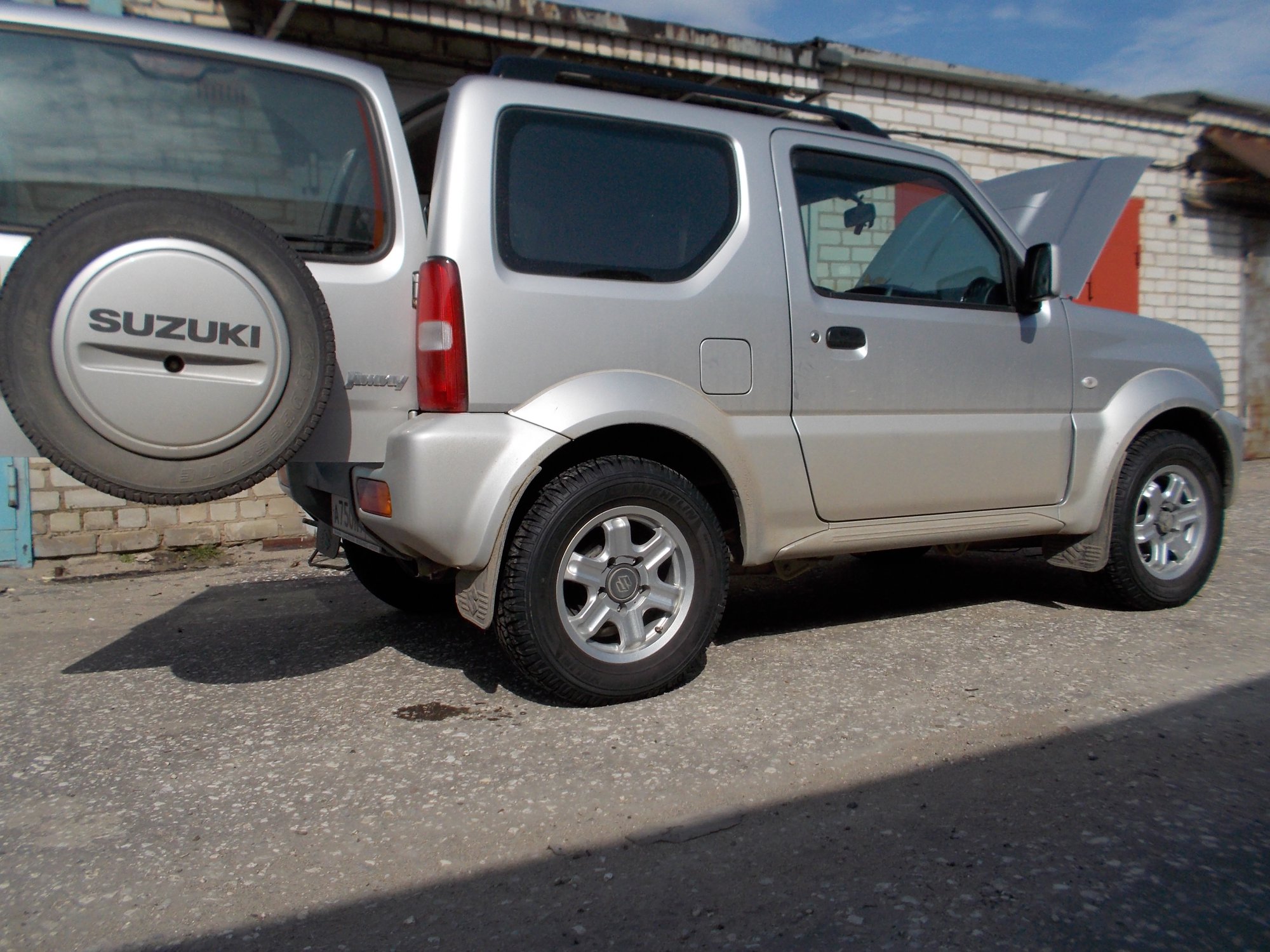

Переобулся: диски и резина со стандартными параметрами (размерами).
Гламурные пластиковые колпаки еще прошлый год выкинул.

Говорю за Maxxis 771 205/75. По городу удивительно тихая. И мягкая. Расход как на стандарте. В говна так вылезти и не удалось пока, выходные все на стройке...

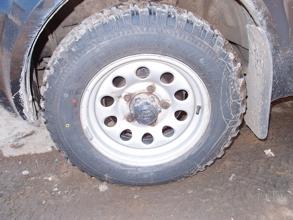

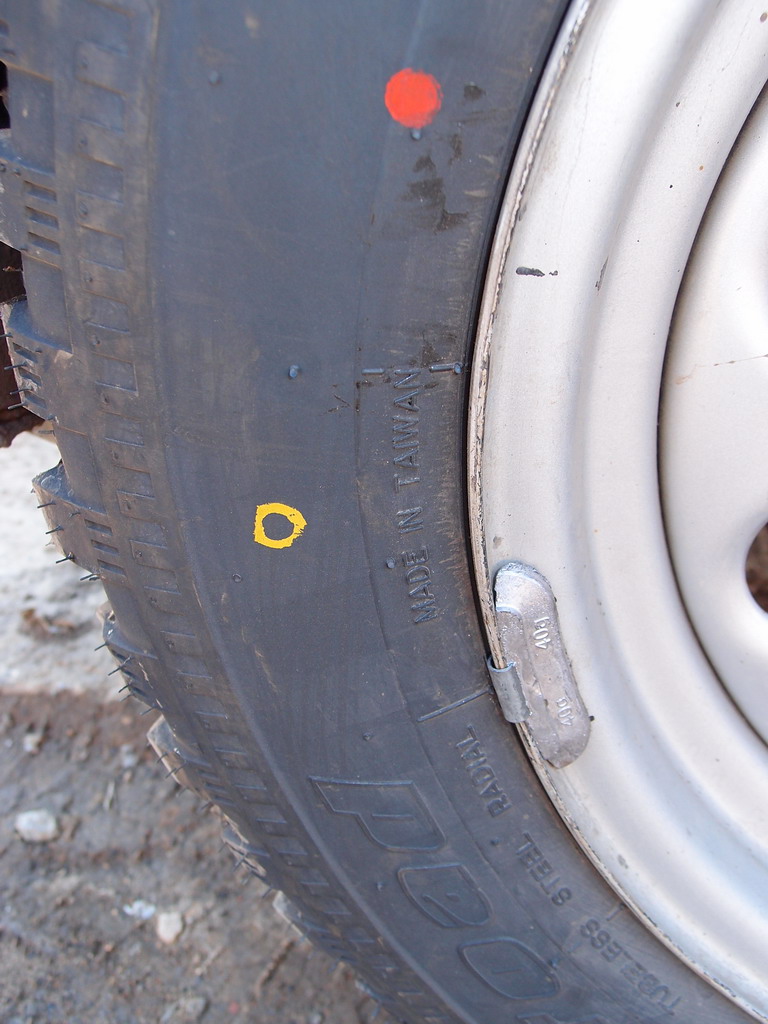

Как знатный нищеброд и лентяй © abcom купил Кордиант Оффроуд. Сильно помогло то, что по акции они продавались за 2900 за баллон. В пампасы пока не ездил, но по отзывам он там очень хорош. На асфальте:
1. Особо не шумит. Если и громче лысого штатного Бриджстоуна, то не сильно.
2. Ощущения ближе к зимней резине, но всё приемлемо.
3. Расход топлива пока не проверял, но вряд ли будет существенно больше. Качал много, по 1,8 перед и зад.
4. Управляемость нормальная.
5. На сухом шершавом асфальте при торможении в пол (однако, Москва, приходится...) срывает в юз. АБС спасает. Смотрю на это философски, т.к. чуда и не ожидал при этом протекторе.
Ходимость проверю, езжу много.
Фото:
Озадачило одно. Кордиант - это российский производитель, но на боковине написано:
Интересно, это было всегда, или производят там недавно?
Хотя меня это порадовало. Тайваньское производство не идеал, но, в отличие от нашего, нет серьёзных провалов в качестве.

Понял, в чём дело.
FILINnvkz
27 Июль 2013
121
42rus
Не разу не видел тайваньского Кордианта, а кордианта я повидал много... может что то новенькое, но мне такие нововведения не нравятся
serg_k07
30 Апрель 2013
1,039
409
Великий Новгород
Значит, появилось недавно. Ладно, буду тестировать.
А, забыл по балансировке сказать. На передних от 25 до 40 грамм, на задних 40-65 и 45-75. В общем и целом терпимо. Родной Бридж бил на передней оси. Кордиант не бъёт. Может, шиномонтаж хороший.
