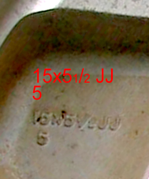

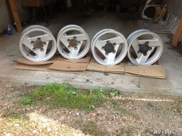

На авито нашел обьяву о продаже дисков пишут что оригинальные. Параметры 5.5x15, 5/139.7, ET 0 Все вроде сходится кроме вылета. Что изменится с таким вылетом? Вроде писали +-5 некритично. и Почему штамповка +5 а литье 0?
И вообще оригинальное ли это литье?
Оригинальное (праворульные Jimny до 2005 года с такими шли). Но ET+5 у них.

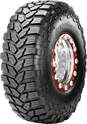

Есть, Maxxis Trepador 205/70R15. Писали же уже вроде несколько раз. Почему-то все в принципе этот вариант игнорируют.
У меня джимник без лифта на стоковой подвеске и Maxxis. Хорошая резина. Кордами не пользовался, но думаю Максис будет получше ) Джимник в основном использую для езды на дачу и по умеренному бездорожью (рыбалка, грибы, лес, природа). В соревнованиях не участвовал и не собираюсь. Резиной в целом доволен, никакого шума критичного по сравнению со штатным Бриджем не заметил, существенного изменения расхода тоже. По-моему вполне достойный вариант для тех, кто разумно относится в выбору резины и не гонится за "красивым" внешним видом за счет больших колес. К тому же, самый надежный джип -- со штатными подвеской и размером резины.
Я рассматриваю этот вариант. Но его чего не так много в наличии. А корды даже в " Руси" лежат. А так отзывы читал, вроде неплохие. И у этих шин рисунок "направленный" Это плюс или минус?
volgar
2 Август 2013
Самара
Jimny 2007 МКПП (продан)
NSGV 2008 АКПП
Направленный рисунок -- это классика. Обратите внимание на шины армейских автомобилей, тракторов, спецтехники. Недостаток в том, что не угадаешь с запаской. Не две же возить. Поэтому у меня в качестве запаски стоковый Бридж -- он, как известно, не направленный.
Хотя корды уже тоже почти классика :) (особенно среди ниво- и шнивоводов), так же как и Гудрич. Если сомневаетесь -- берите их. Хорошая резина в размере 205-70-15, проверенная опытом многих автолюбителей-внедорожников.
Да, прикольный вариант, и рисунок, и отзывы почитал хорошие, но и стоят конечно не как Кордиант......6200руб однако....

В январе нашел в Нижнем за 4840 руб. Честно говоря, это и стало решающим фактором в пользу Максиса :)

фото чего? рисунок протектора см. выше. -- вживую точно такой же. Целиком джимника что ли? Я его не фотографирую, грязный все время, стесняется :redface: Может в выходные сфотогафирую, тогда выложу в теме про красивые фотки
