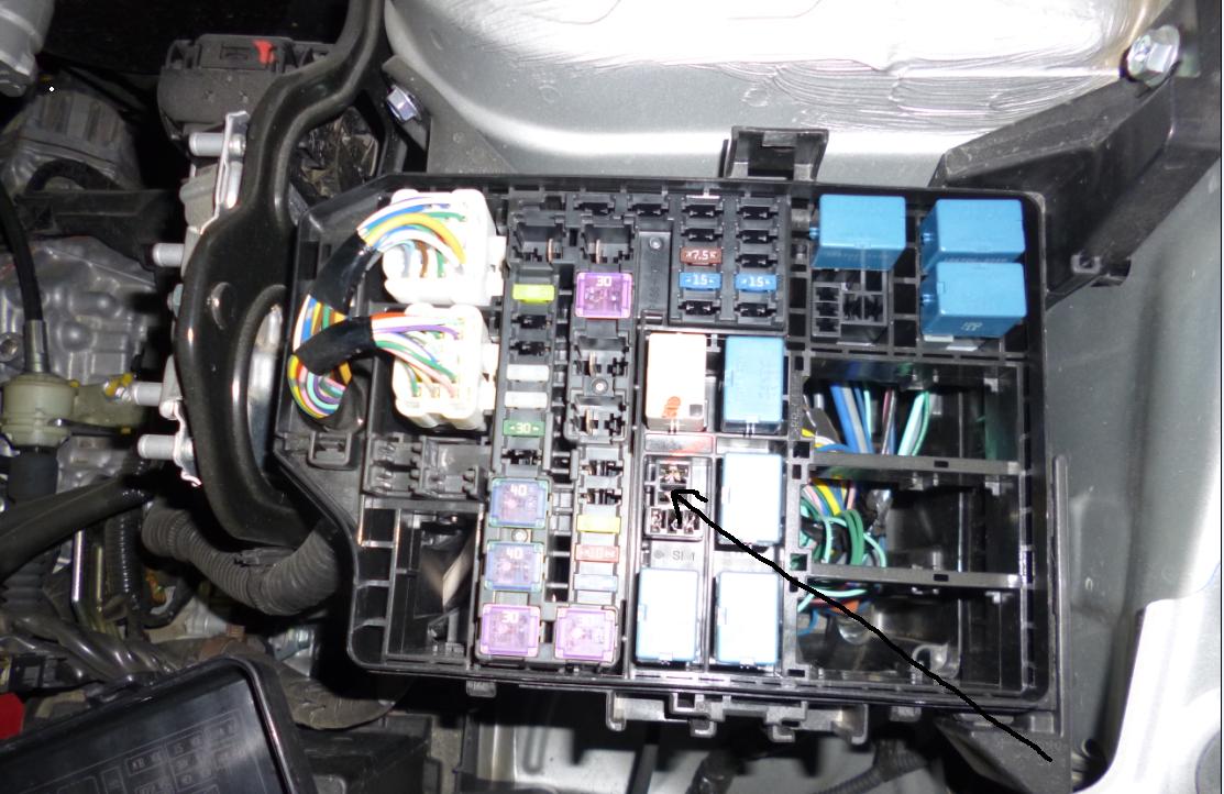

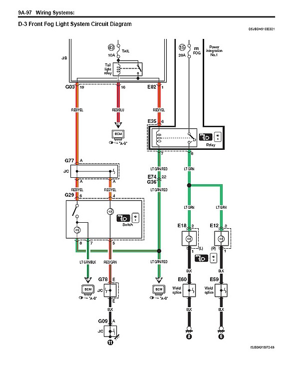

Хотел себе тоже поставить противотуманки.Посмотрел, есть проводка от заглушки на панели рядом с регулятором корректировки фар и до самих противотуманок,которых нет,а вот реле для включения противотуманок есть или нет не знаю.Подскажите?

Наша штатная проводка идет от заглушки на панели рядом с регулятором корректировки фар до блока предохранителей,куда нужно поставить реле и дальше от блока до самих противотуманок,которых нет.То есть, проводка по бамперу уже проложена.Запитывать нашу проводку к 12 вольтам уже не нужно.Теперь, если ставим родную кнопку и родную релюшку,то ток пошел,остается только подсоединить к четырех контактному разъему,который стоит внутри бампера переходник на двух контактный на туманку Н11.
Теперь,китайский комплект идет со своей проводкой,кнопкой и релюшкой.

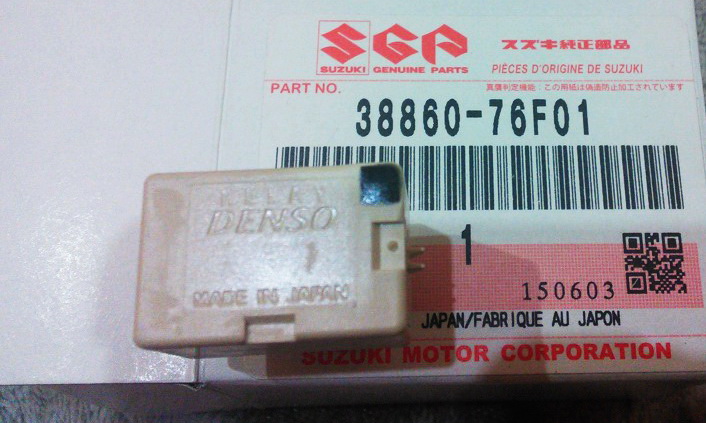

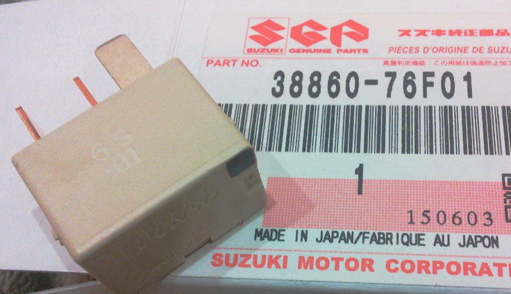

Кнопка китайская вместо нашей заглушки подойдет, а к разъему нашей проводки нет. Теперь реле китайская к нам в гнездо в блоке предохранителей тоже не подойдет. Поэтому либо тянуть параллельно китайскую проводку и ставить их кнопку и реле, либо ставить к нашей проводке кнопку от грант витары и подходящее реле. Кстати менеджер в отделе запчастей сравнил наше реле 38860-76F01 и реле BOSH 0332201-107,у бошевской фишки стоят не так как у нашей, развернуты в другую сторону, значит в гнездо уже не подойдет.
у китайского другие разъемы? Че ж продавец не скомплектовал нужное реле?
А какое отношение проводка имеет к реле, которое находится в блоке реле-предохранителей?

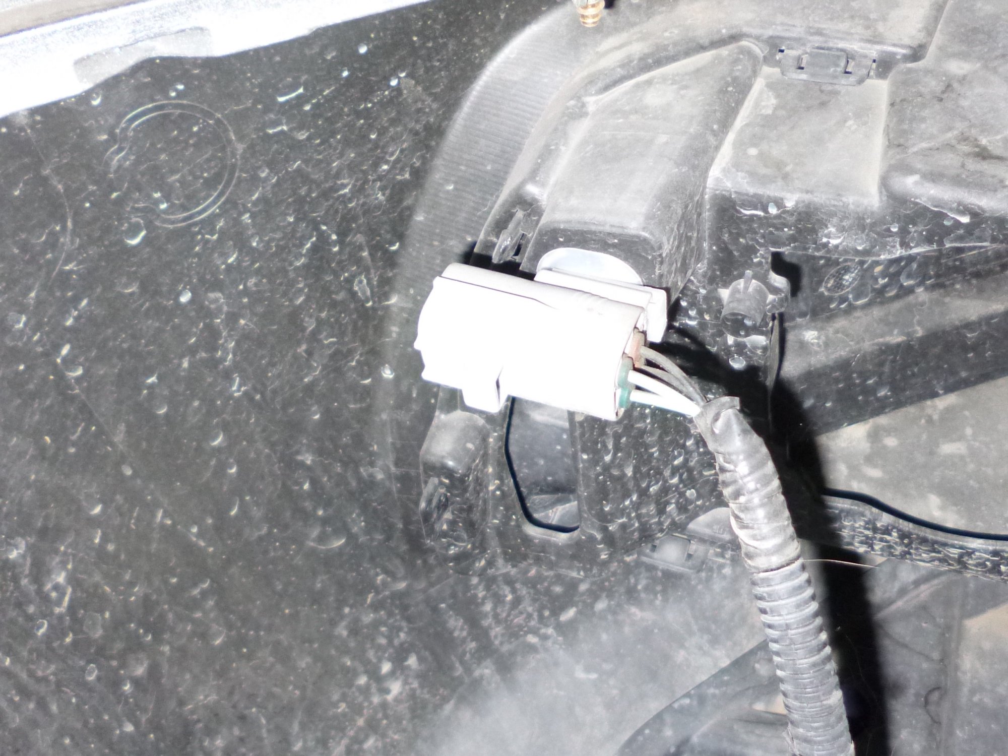

Меня волнует один вопрос.Почему к четырех контактному разъему внутри бампера идут четыре провода,когда к противотуманке должны идти два провода?

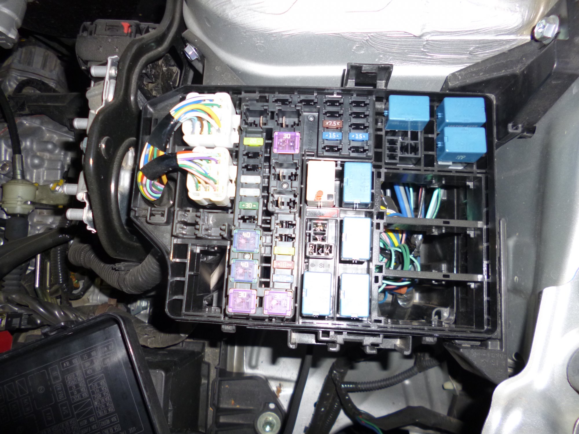

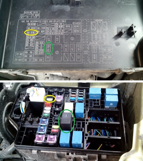

А родного реле для туманок разве не было установлено с завода?
В автомобиле в этой комплектации реле нет - пустое место. Есть только предохранитель и проводка.

Дополнительно к китайскому комплекту - реле
Реле из к-та не подошло? Каким заменили?[DOUBLEPOST=1478638891,1478638848][/DOUBLEPOST]

В авто по бамперу (от правой до левой ПТФ) проводки нет (берём из китайского набора) около левого колеса есть только стандартный разъём (его в китайском наборе его нет - покупаем).
